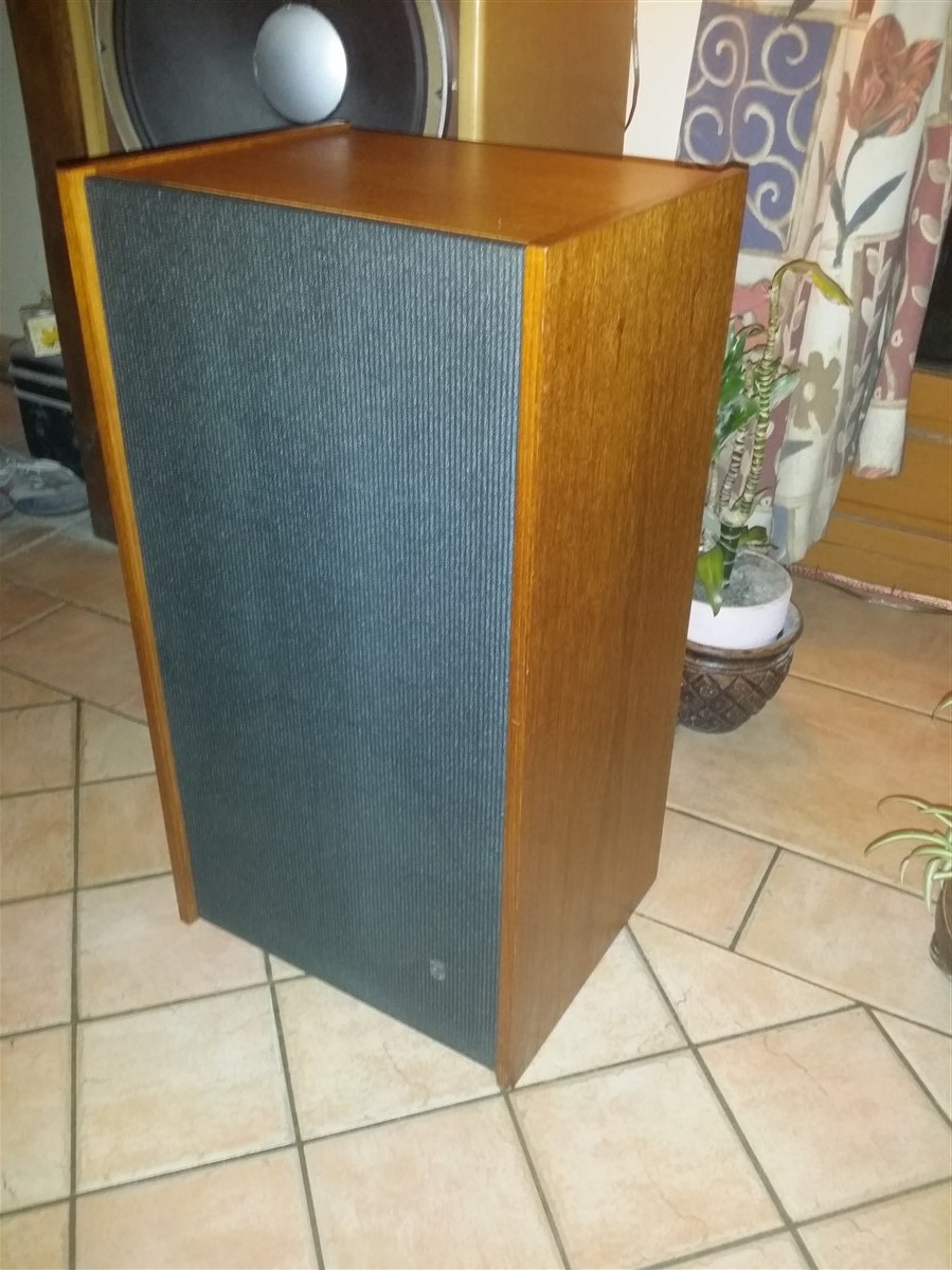

Une des enceintes finie , remontée et nettoyée avec filtre mis à jours.

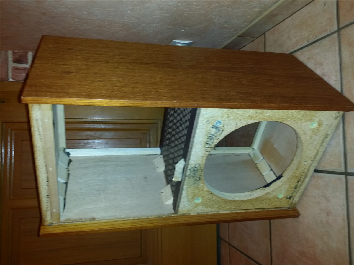

Une vue avec juste le panneau arrière enlevé , la mousse n'est pas d'origine .
L'enceinte est une deux voies équipée de trois HP et d'un filtre acoustique (genre filtre à fente)

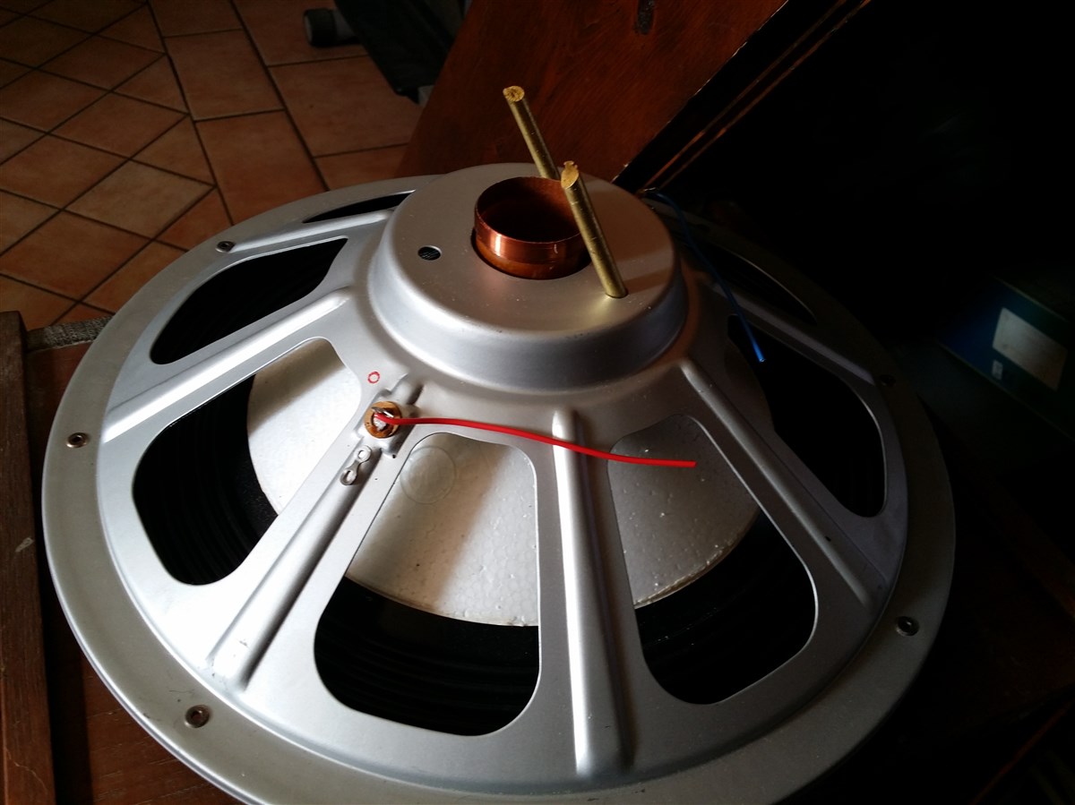

Le bombardon 31cm et sa membrane sans suspension en façade , elle est fixée sur l'envers.

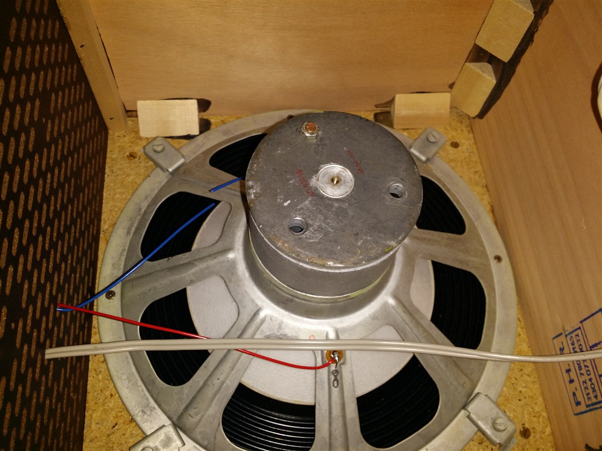

L'envers du HP avec son superbe aimant alnico.<br />C'est celui de la deuxième enceinte , le moteur ne tenait plus que par une vis , il a eu droit au même sort que le premier.

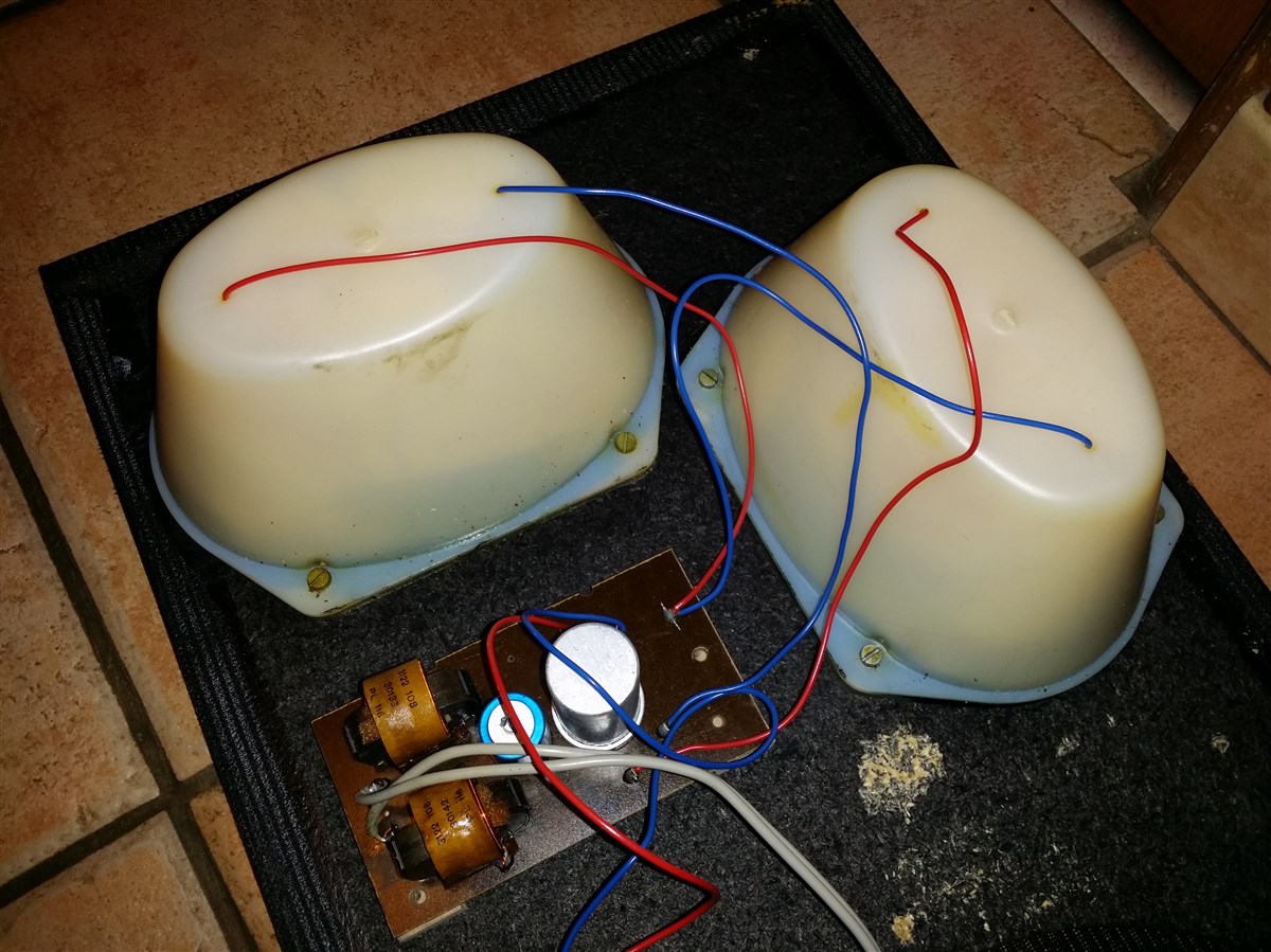

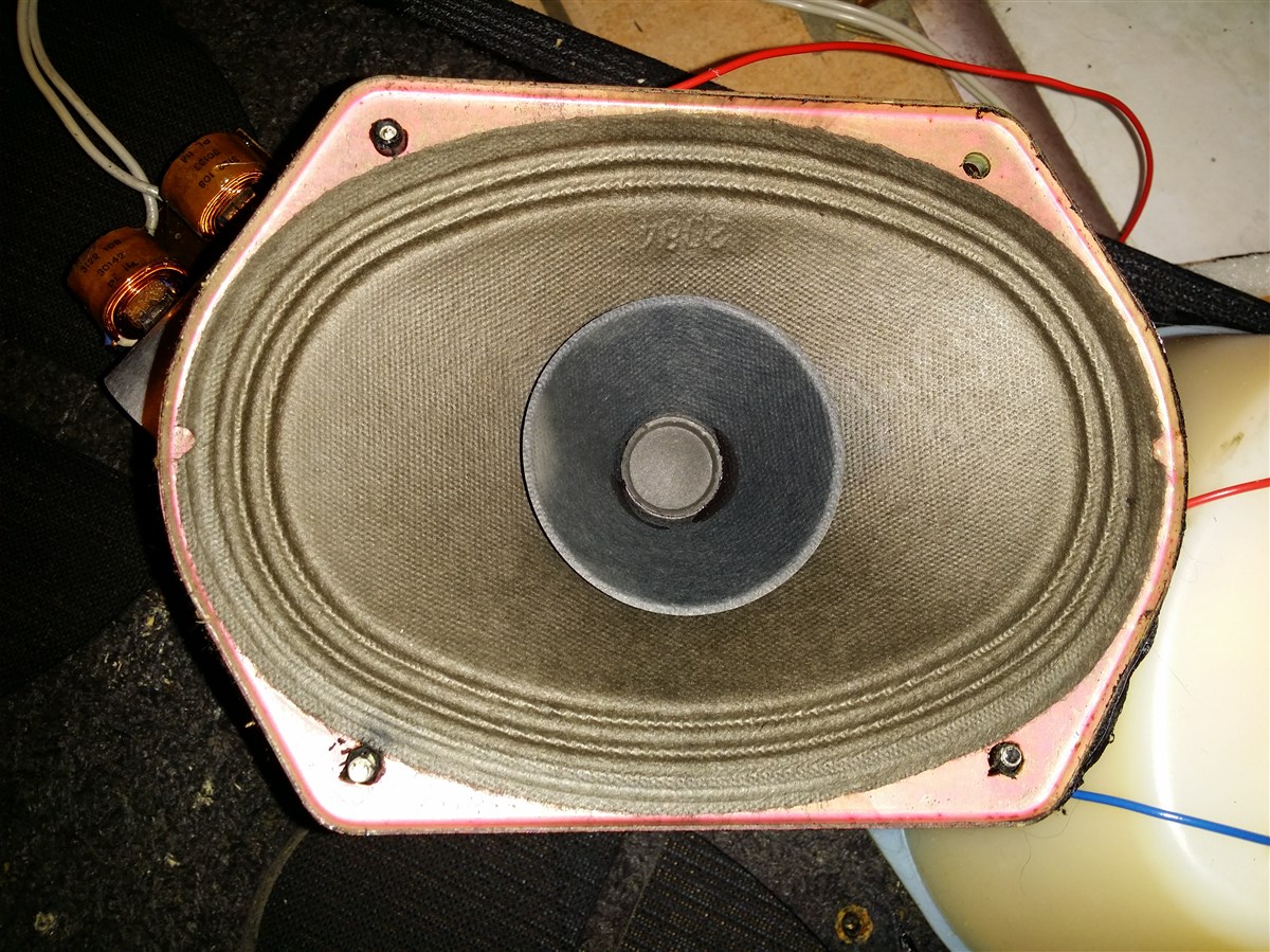

Un des petits large bande elliptique avec sa membrane typique de ce que faisait Philips à l'époque.<br />Les coiffes PVC sont collées , vous ne verrez pas l'envers du HP ...
Le panneau avant se démonte , les deux large-bande sont placés différemment , un vertical et un horizontal , sans doute pour une meilleur diffusion .

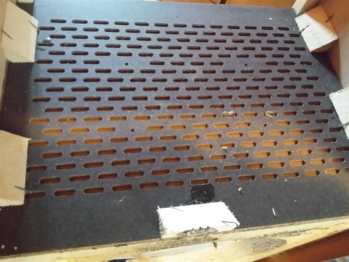

Celle-ci est une photo du filtre acoustique , on dirait clairement le dos d'une vieille radio, ils ne jettent rien chez Philips ....
Le HP sans son moteur , la bobine à un diamètre d'environ 30/35mm , c'est peu et ça explique la tenue en puissance annoncée à 20 watts .

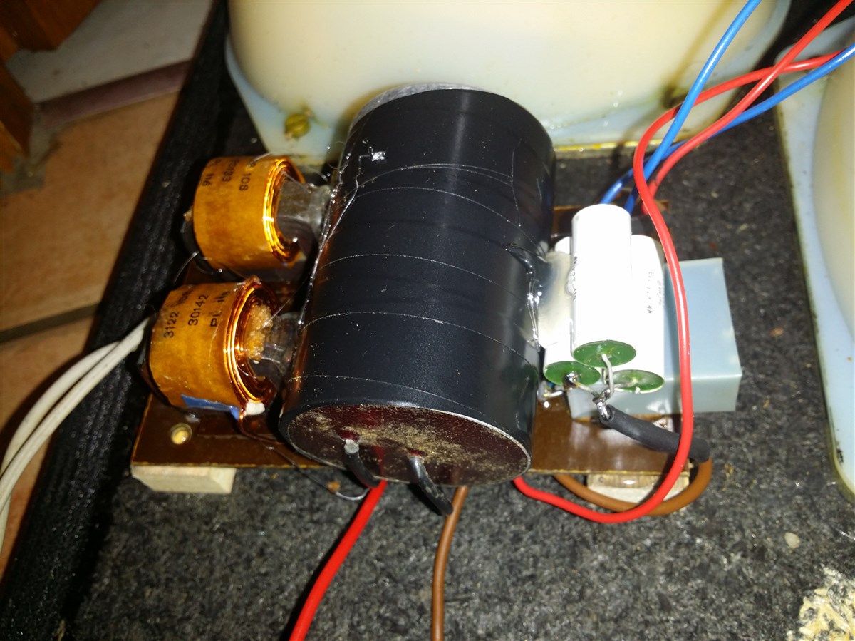

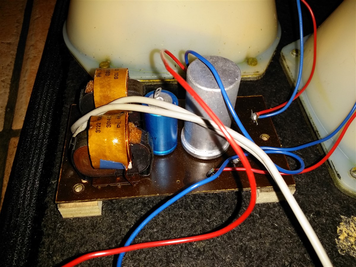

Le filtre deux voies avec des pentes à 12db (coupure estimée aux alentour de 500hz pour les LB et sans doute un peu plus bas pour le grave).
Après remplacement des condos , 15uf et 50uf .
