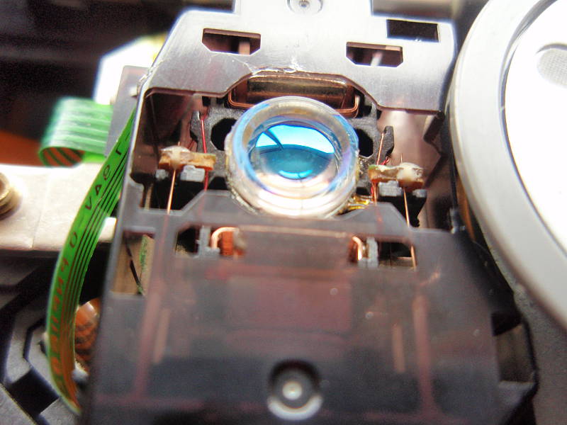

J'enlève les 4 vis du capot, RAS à l'intérieur, pas de poussière et tout à l'air en place et en bon état. J'enlève le capot de maintient du CD et... :pleure1: pas de lentille!
Roundudju ou elle est ??!
Je prend la platine à deux mains, je la penche franchement et... la lentille me tombe dans la main planquée qu'elle était sous la mécanique...
Nettoyage au microfibre, 1ere tentative de collage avec ce que j'ai sous la main une Sader "colle spéciale loisir et décoration" :sweat:
Je connais la mise en œuvre, appliquer la colle, attendre 5mn que le solvant s'évapore puis mettre la pièce en place.
Je prends des pinces à épiler, je repère le replat de la lentille histoire de ne pas me tromper de sens, j'applique deux points de colle, j'attends 5 mn puis je la met en place. J'attends un peu, re-nettoyage au microfibre et test.
Le cd de Queen tourne... tourne... puis n'est pas reconnu :cry:
Pince à épiler, je récupère la lentille, nettoie la colle, recommence la procédure... là je fais plus attention à la façon dont je la place... je vois qu'elle n'est pas complètement horizontale, je dois forcer un peu pour la faire rentrer dans son emplacement (peur de la rayer) mais tout se passe bien... elle à l'air ok maintenant.
J'attends quelques minutes, un dernier nettoyage au microfibre, test.... :genial: ça maaaaarche!

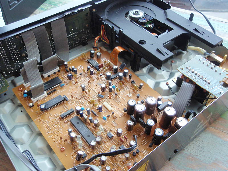

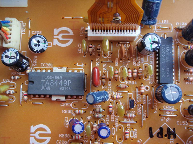

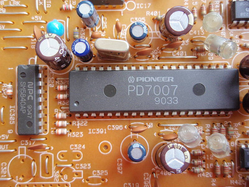

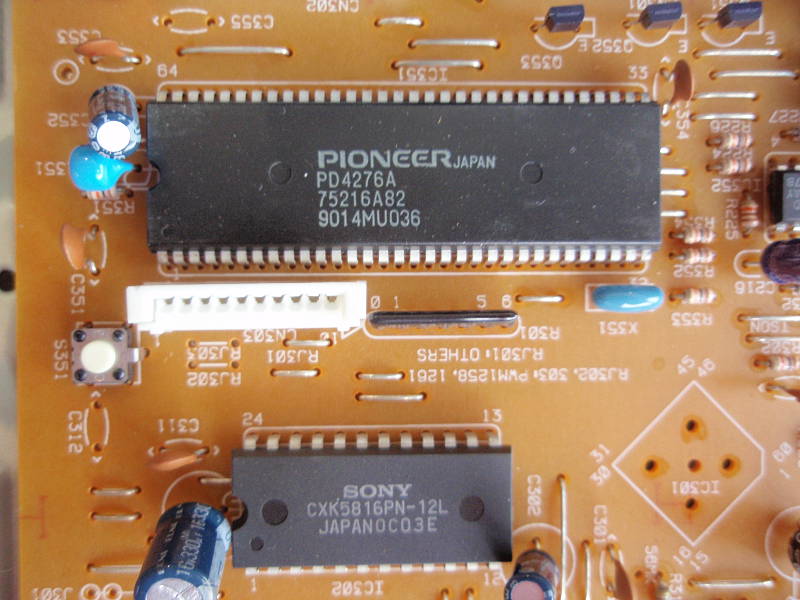

Allez, quelques photos :
La lentille recollée (en macro je m'aperçois qu'il y a une trace de colle, sans conséquence, sur le rebord en haut)
quelques détails intérieurs, du Pioneer bien sûr mais aussi du Sony et du Toshiba

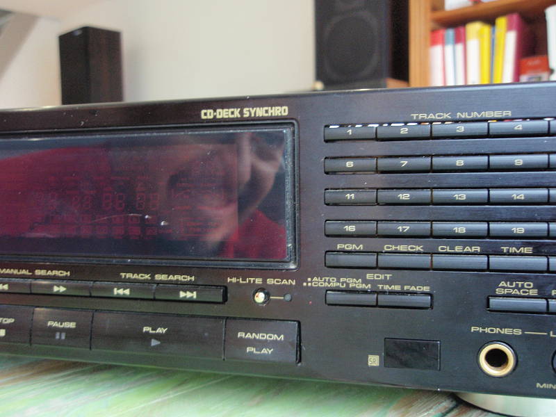

Fin des photos...
dont une pour rigoler !
Celle là pour la voir avec la samsung en dessous.
PLC-590, TX-8500 II, SA-9500II, HPM-100. Et oui j'aime Pioneer ! :whistle:
Re: Pioneer PD 7500
Quelle aventure !
On te voit dans le plexi de la face avant ! :mdr:

Le coup du logo et de la lentille qui se barre est courant sur ces appareils . . . . Tu as eu de la chance de replacer correctement cette lentille ! ! ! :yes!:
Re: Pioneer PD-7500
J'ai eu la même chose sur un Pioneer aussi pourtant super emballée, une Pioneer PDS-603 avec la tête de lecture inversé comme celle ci viewtopic.php?f=21&t=45868, recollage avec un peu de doigté et :genial:

La peur que j'avais : mettre de la colle sur la lentille... cette satanée colle fait bien son travail mais part en long filament très fins, presque invisibles... qui finissent par se coller exactement là ou tu veux pas! Possible de rattraper à l'alcool je suppose mais galère.
Pour ça et pour son placement, oui je sais que j'ai eu de la chance Yves !
D'ailleurs je ne sais pas si cette colle tiendra dans le temps, je sais juste que j'en ai mis très peu et qu'il faudra y aller doucement lors des manipulations du lecteur.
Si la tête laser tombe en panne, mieux vaut alors trouver une autre platine d'occase (il me semble en avoir vu quelques unes comme la mienne à un bon prix... le tiers environ du prix de la tête laser!)
Sinon j'ai fait exprès hein pour mon reflet dans le plexi ;)

Je commence à mieux le connaître, il est un peu capricieux en lecture sur certains CD, mes autres lecteurs avalent tout quand lui hésite parfois au démarrage (pas souvent heureusement) puis se met au travail; sauf pour 461 Ocean Boulevard de Clapton... Il commence à lire les 10 premières secondes puis la lecture devient sautillante puis il se bloque et ne veut plus rien savoir, même pas ouvrir le tiroir , la seule solution est alors de l'éteindre.
Je ne sais pas si ça vient du collage de la lentille qui serait imparfait, si il est un peu délicat de nature ou encore si il y a une autre cause... Bref je lui pardonne car le son qu'il distille me convient!
