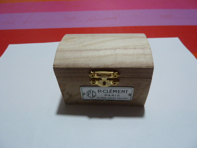

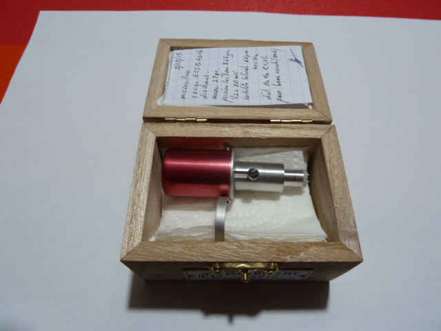

Aujourd'hui j'ai reçu la mienne que vient de terminé Mr Raymond Bernard ainsi que l'adaptateur de Mr Henri Chamoux pour la monter sur des bras au standard SME.
Depuis que j'avais pu l'écouter sur la platine Lenco que j'ai refaite pour mon ami Rémi je savais qu'elle n'allait plus tarder à arriver chez moi, mais ce n'est pas tout à fait comme acheter n'importe quelle cellule du commerce.
Voici la belle arrivée dans une jolie boite
Avec son adaptateur fixé dessus.
Bonne soirée, la suite à plus tard.

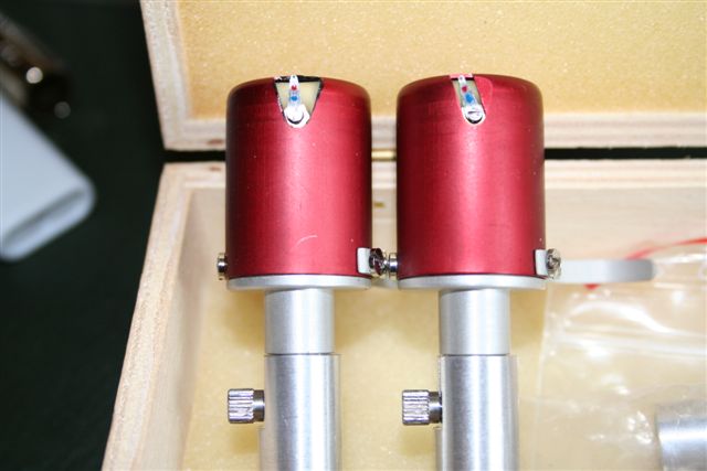

Bonsoir Jean,
Oui, en fait la palette peut être mise dans plusieurs positions, quelqu'un qui aurait une Clément pour bras Clément n'aurait, pour la mettre droite, qu'a faire une petite découpe ou meulage dans la coque en aluminium et mettre la palette en position droite et le tour est joué.

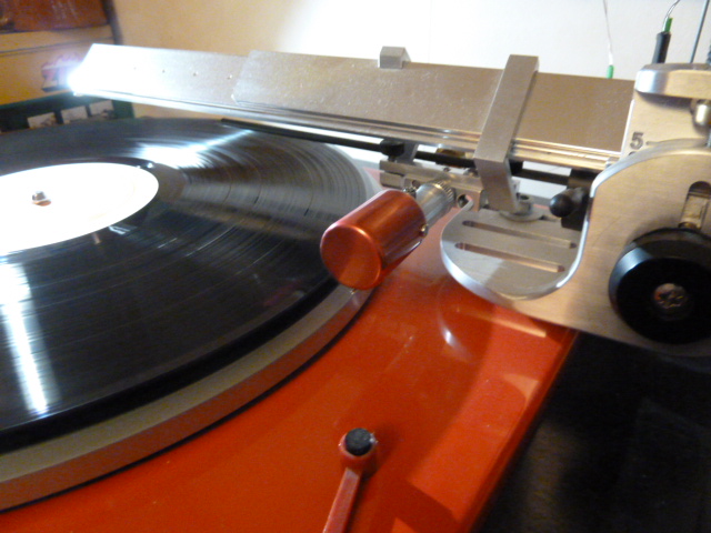

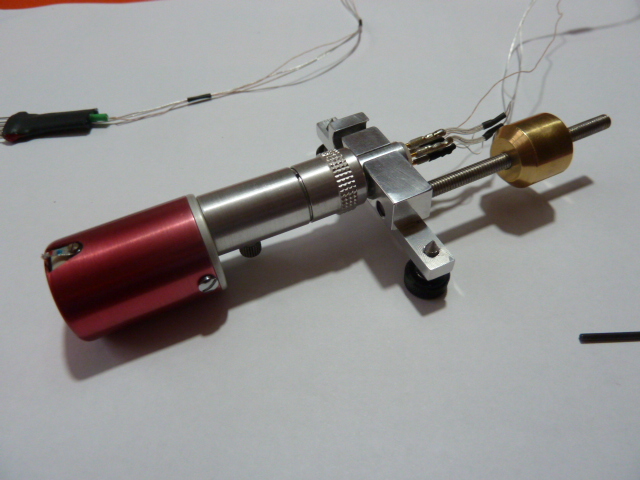

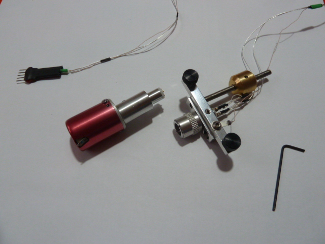

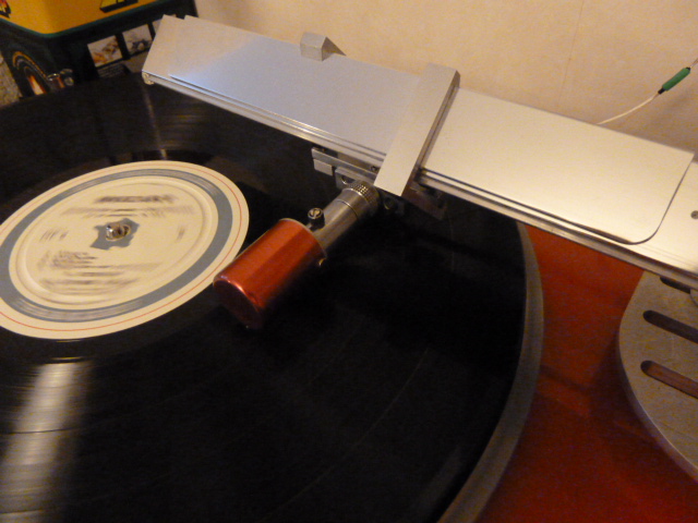

Bonjour à tous.
Pour pouvoir monter la cellule sur mon bras je m'étais fait fabriquer par Vic, le concepteur, un porte cellule spécial.
J'ai retiré la petite canne lève-bras qui ne sert plus à rien.
Un petit peu moins pratique à mettre en place que les baguettes normales cela reste fort acceptable.
La grande interrogation était de savoir si la magie entendue sur la Lenco avec l'énorme bras de 13,5 pouce Ortofon 309 allait se reproduire...
Hé bien après quelques disques pour en être sûr il semble bien que oui. J'utilise la même entrée phono, à savoir une Sentec EQ-10, que Rémi.
La première chose qui saute aux oreilles c'est le calme de la restitution, sur les Discophiles Français le bruit de lecture est complétement absent, hormis les rayures, alors que le son se déploie avec un naturel qui laisse émerveillé, le grave et profond et détaillé, les timbres magnifiques, ça file haut et quelle vie! C'est un vrais bonheur que d'écouter ce disque, le concerto et le quintet pour clarinette de Mozart par François ETIENNE et l'orchestre HEWITT, dans de telles conditions, jusque la avec ma Lyra Dorian mono ou ma DL103 bridée mono c'était limite agressif et beaucoup moins beau.
Je reviendrai notamment sur la quête de cette cellule, mais j'ai dans l'immédiat des centaines de vieux monos à écouter.

Bonjour Pascal
Oui, c' est l' élimination de la composante verticale qui provoque cela .vendin a écrit : La première chose qui saute aux oreilles c'est le calme de la restitution, sur les Discophiles Français le bruit de lecture est complétement absent

belle pièce d'adaptation !! du beau boulot

Re: Cellules Clément.
Oui en grande partie mais pas que, la souplesse latérale joue aussi un rôle comme expliqué dans le texte de Fred1, Mr Bernard insiste aussi la dessus, d'autres cellules pourtant vrais monos ne sont pas aussi performantes sur ce point.Klemp a écrit :Bonjour Pascal
