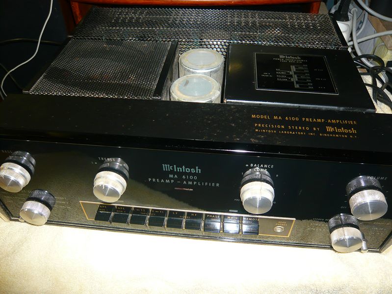

Voici mon nouveau joujou :
P1250211 [800x600].JPG (115.81 Kio) Vu 15136 fois
Pour l'instant il est en "observation" chez moi car : MUET !
le proprio n'a pas envie de se prendre la tête avec la réparation et semble s'orienter vers un échange de matériel,l'occasion pour moi de faire un peu de place.... ;) .Bien sûr tout dépendra de l'état du monstre et des dégats....

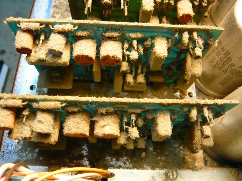

SidSmith a écrit :Il mérite un bon coup d'air comprimée !

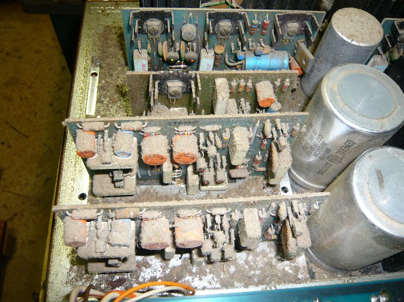

Surtout pas: pinceau et aspi avec embout très fin.Le résultat quelques heures plus tard (enfin 30mn)
P1250236 [800x600].JPG (144.93 Kio) Vu 15090 fois
P1250242 [800x600].JPG (76.45 Kio) Vu 15090 fois

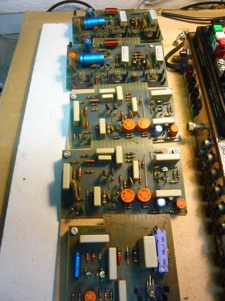

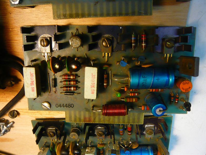

Détail des cartes,enfin si j'ai vu juste.....
Une pré-amp et une drivers ampli,en dessous la carte alim.
P1250244 [800x600].JPG (122.83 Kio) Vu 15090 fois
P1250243 [800x600].JPG (104.19 Kio) Vu 15090 fois

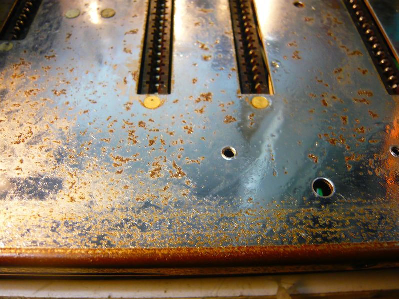

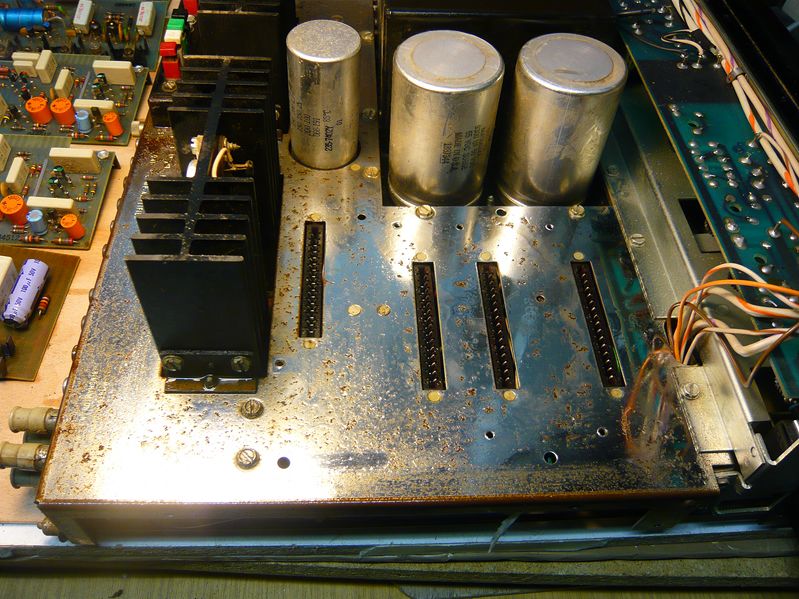

Le plus inquiétant est l'oxidation de la plaque chromée.....
P1250241 [800x600].JPG (127.01 Kio) Vu 15090 fois

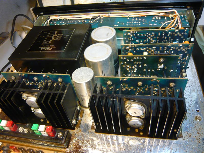

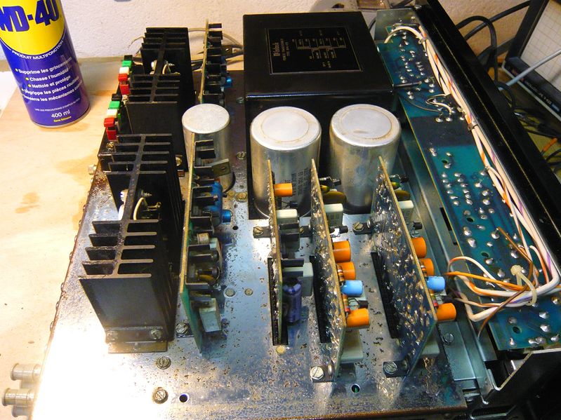

D’où le traitement au WD40,si quelqu'un a une meilleure solution,je suis preneur :/L'ensemble remonté
P1250246 [800x600].JPG (144.02 Kio) Vu 15090 fois
P1250245 [800x600].JPG (141.3 Kio) Vu 15090 fois

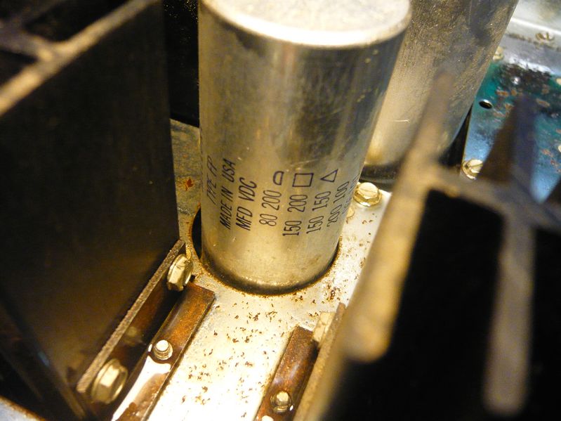

Référence des transistors de puissance parfaitement repérée,merci Mac......A ce niveau vue des "canettes de filtrage" 2x9300µf/65v et surtout cet ovni digne d'ampli à tubes
P1250239 [800x600].JPG (93.97 Kio) Vu 15090 fois
