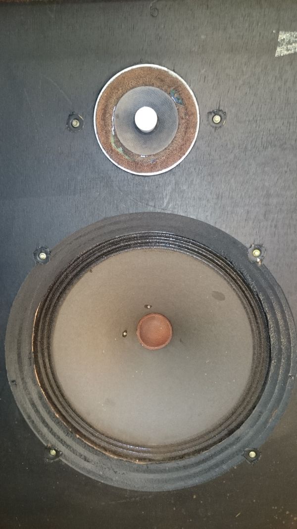

Voici la paire de Cabasse que j'ai acheté en fin d'année 2015.
Malheureusement je ne connais pas le modèle, j'espère qu'un du forum sera me le dire.
Il y a du travail pour qu'elle est un peu plus la classe, mais je vais m'y atteler.
Enceintes Cabasse : largeur 38.5 hauteur 57 profondeur 23.5

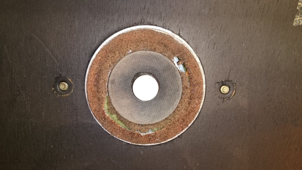

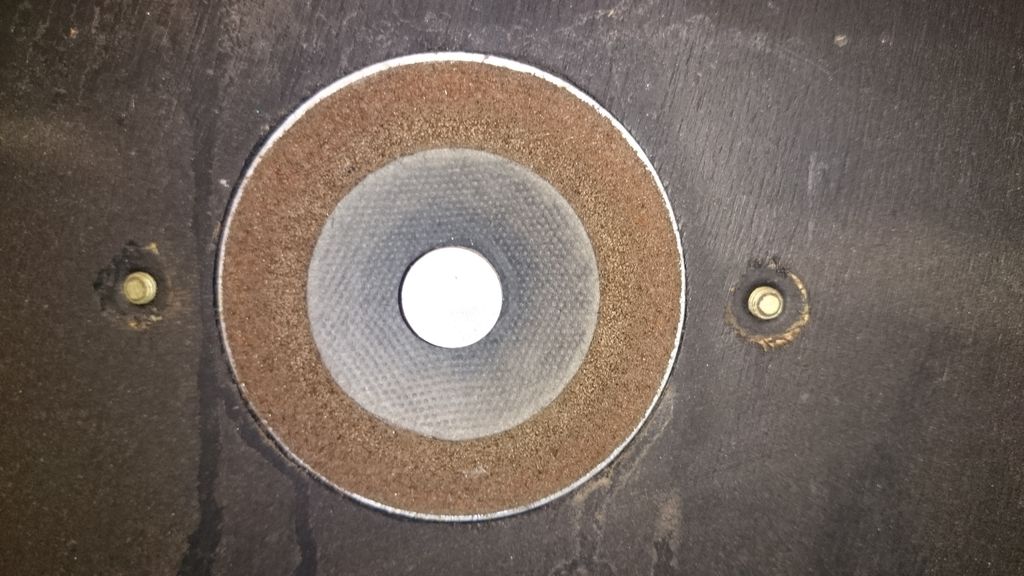

On voit nettement que les deux Tweeter on besoin d'une remise en forme.
J'aurais besoin de vos conseil ou d'un peu d'aide pour pouvoir les remettre en route comme il se doit.
Un peu peur de faire une bêtise.

Les tweeters ne sont pas forcément HS mais il faut refaire leur suspensions mousse.

Oui exact juste les suspensions mousse à refaire je pense aussi, car du son sort bien de tweeters même dans cet état.
Mais là est le problème pour moi, comment faire cela sans rien abîmer

Adresse-toi à un professionnel, comme Sylvain Houbert ( http://www.reparationhaut-parleur.com/ ).
Ces tweeters sont rares et de très bonne qualité. Ce sont sans doute les même que sur les Dinghy 213 -> viewtopic.php?f=20&t=43690 .

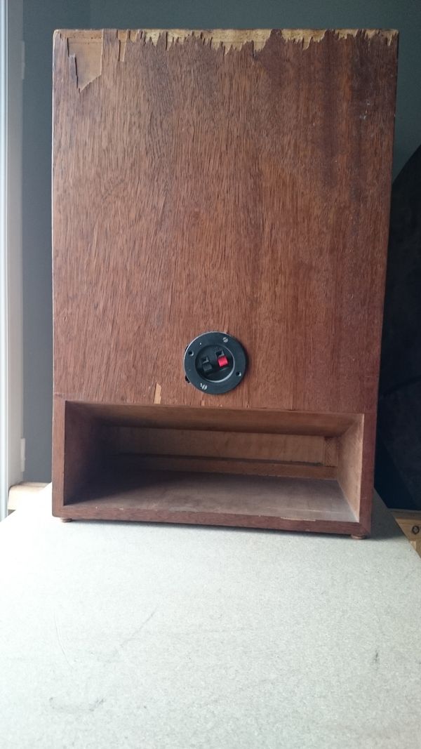

Tu as aussi le bornier à remettre. Car il a été installer assez salement ...
Bizarre ce "trou" en bas de l'enceinte. C'est pour faire basse reflex ? ou alors simplement pour ranger les câbles

Ou alors l'évent de sortie du labyrinthe interne.....
A ton avis ?

Clair qu'il est mis un peu à la ramasse. Mais t’inquiète je le refixerais bien droit.Edouard- a écrit :Tu as aussi le bornier à remettre. Car il a été installer assez salement ...
Moi aussi ça me fait mal au cœur de le voir comme ça.
Au fond il y a une petite fente d'environ 2cm qui rentre dans le caisson.Edouard- a écrit :Bizarre ce "trou" en bas de l'enceinte. C'est pour faire basse reflex ? ou alors simplement pour ranger les câbles
Ne lui donne pas l'idée, déjà elle fait sa sieste dessusdd83 a écrit :Edouard,non ,c'est une niche pour le chat......
