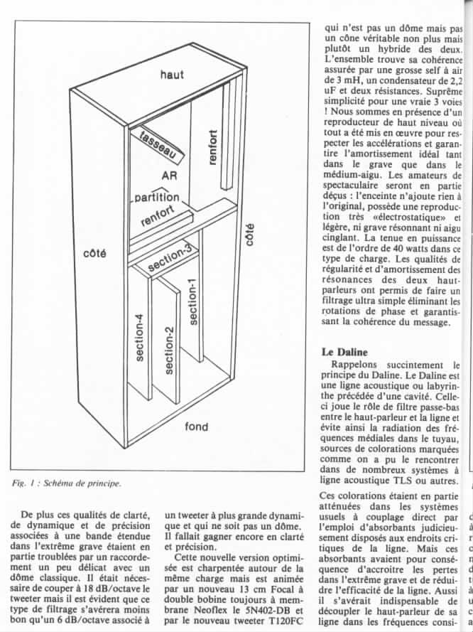

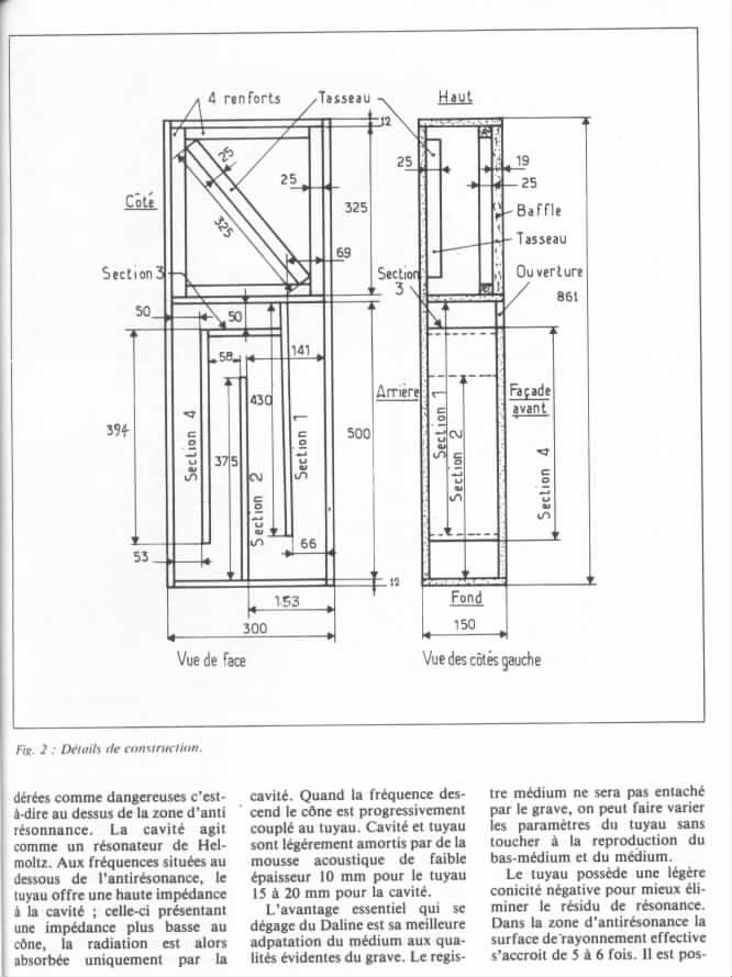

Les plans :

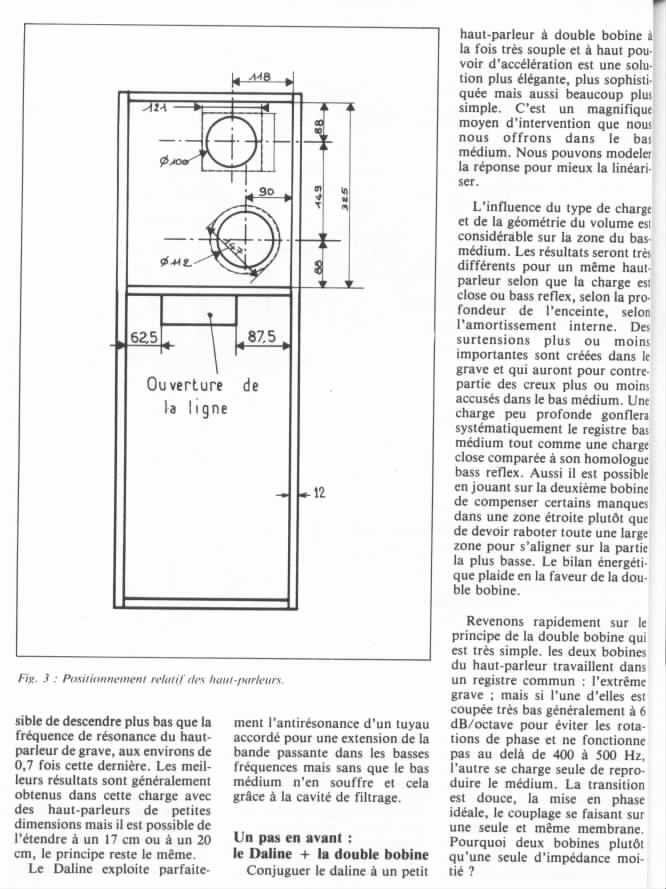

suite

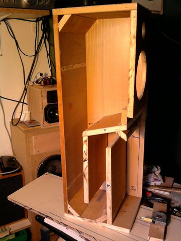

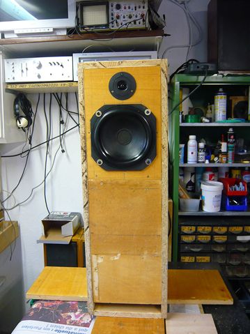

Bien avancé aujourd'hui !
Il ne me reste plus que les planches du labyrinthe et la façade qui reçoit les HP à découper .
Et quelques heures à tracer le pré-gabarit du Focal 5N412 , qu'il faudra ensuite transformer en gabarit pour pouvoir l'utiliser sur la plaque qui reçoit les HP .
(Défonceuse avec fraise à copier pour un truc propre )
Bref, Work in progress ...

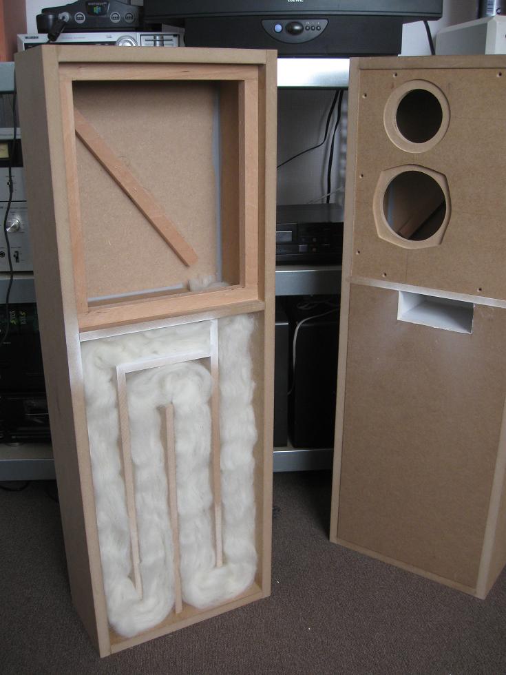

Si tu as des questions, j'ai toujours les miennes, réalisées en 82, avec le kit de la rue de Belfort !

Excellent !
Avec HP KEF ( B110) ou Focal ?
Je me demande si je mets du papier goudron / alu dans la partie haute ( celle avec les HP) comme il est pratiqué dans les DB13 ?

Du Focal, 5N402DBE, et T120FC. Bref, ceux de l'article, quoi !
Aucun amortissement interne dans le labyrinthe et un peu de laine de roche en haut, c'est tout. Du goudron, pourquoi pas, mais pas alu, papier.

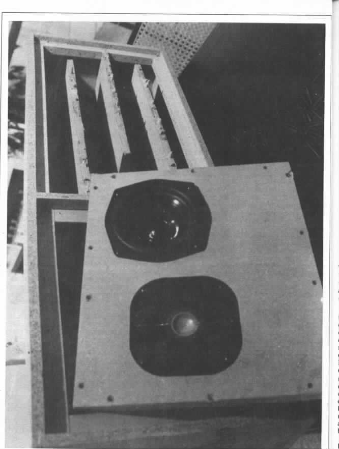

Dans celles présentées en haut de page , le labyrinthe est rempli ( coton ou mousse ?).
Bref, faudra faire des essais avant de fermer la boite
