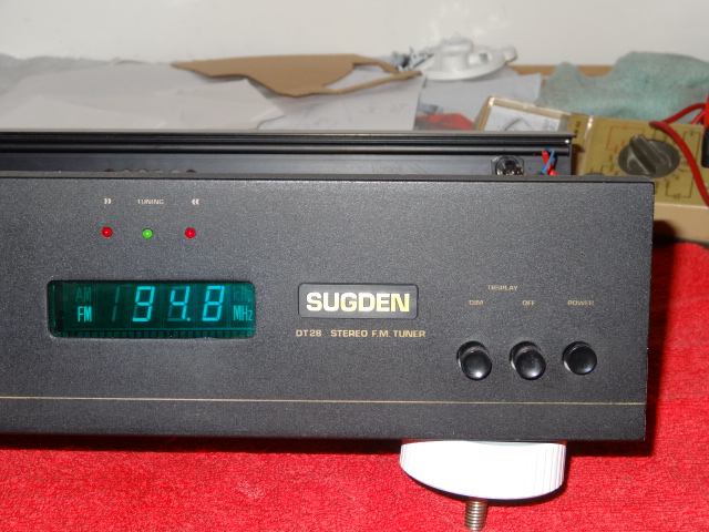

Bonsoir à tous,
Je vous présente succinctement un bon petit tuner même si un topic a déjà été créé mais sous le nom " T 28" alors que vraisemblablement ALAIN GILLES possèdent le modèle DT 28.
Le mien a les boutons ronds, je sais on les voit habituellement avec les boutons carrés.
Modèle suivant ou précédent, je n'en sais rien les numéros de série feront peut-être la différence ?
C'est une frayeur qui m'a fait débranché le bestiau pour une vérification.
Après une petite manipulation pour ré-installer la platine SONY voilà que le tuner reste muet !
:couik:
Tout s'éclaire correctement mais pas de musique ; mince.

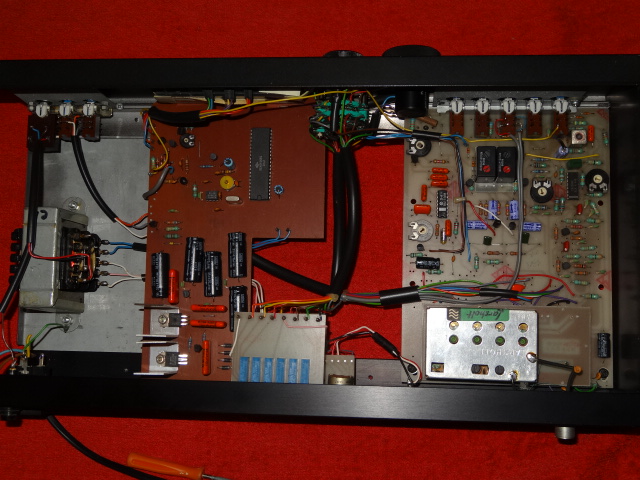

Bref, ouverture à la recherche d'un fusible à la sortie (c'est très rare sur des sources mais sait on jamais) :
Donc rien mis à part celui de l'arrivée 230V.
Petite visite générale :
Re l’intérieur :
Donc pas moyen de tester quoi que ce soit sans le rebrancher.
Chose faite ; mon doigt sert d'antenne pour vous dire la sensibilité !!
Tout fonctionne :genial:
Je vais inspecter le câble RCA et même le refaire puisque j'ai du très bon coaxial argenté.
La suite ...

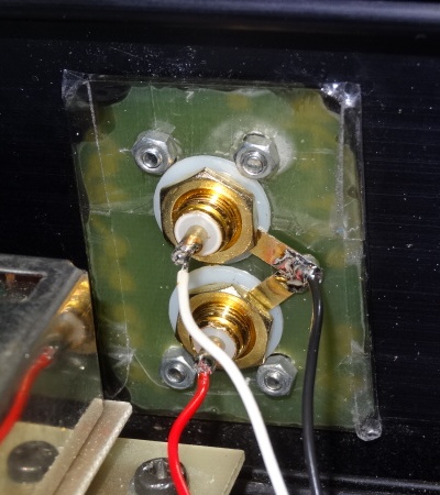

Le seul défaut du SUGDEN est au niveau des embases RCA.
Elles sont beaucoup trop rapprochées pour nos fiche actuelles. Elles vont très bien pour les vermicelles livrées de série mais pas pour une fiche RCA qui se respecte.
Ce qui fait que le fiches prennent de l'angle et le contact dans le fût se fait très mal.
Donc rassemblement du matériel, c'est à dire une petite plaque d'époxy et deux embases CINCH pour écarter l'ensemble de 5 mm.
Il ne sera plus d'origine mais comme je ne compte pas m'en séparer :love:
Merci pour votre lecture, si vous avez des questions ?
(pas trop technique siouplait, je suis bricoleur mais malheureusement pas technicien en électronique)

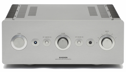

Sur quel ampli il est connecté ce beau tuner avec ses câbles Nakamichi? Les amplis Sugden en classe A sont très bons! Une sonorité agréable et une belle spécialisation mais il faut beaucoup de place autour car il chauffe énormément. La finition des derniers est très belle, le prix aussi. Un truc étrange, mais british les présélections au dos, je ne sais pas si c'est simple de choisir sa station à l aveuglette avec un tournevis mais c'est plus propre que devant comme certains tuners anglais. Mais je me trompe peut-être?
Lioga
Messages : 491
Re: Sugden DT28
Message par Lioga »
Salut Denis77,
Le cordon de modulation est de ma fabrication. Je suis tombé un jour lors d'un dépannage dans une maison, sur une prise électrique raccordée avec un câble "aéronautique" je pense. c'est un coaxial très fin de cuivre argenté. J'en ai trois mètres et seules les fiches Cinch sont des Nakamichi.
Mon ampli n'est pas très vintage ; j'attends de récupérer le SONY TA 3650 de chez mon fils (il ne veut plus me le rendre le bougre ) ;c'est un UNICO SECONDO de la marque italienne UNISON RESEARCH. Sobre mais les boutons sont des modèles de laideur ! :pleure1:
Si je pouvais rester dans la marque, un SUGDEN iA4 m'irait à merveille :
J'adore cet ampli, il a tout pour lui ! :love:
Mais le budget est complètement fou pour moi. On ne sait jamais avec le temps et le marché de l'occasion ... ?

Voici donc la petite modification des RCA de sortie.
Une petite plaque de circuit imprimé récupérée, 4 perçages (ben en fait sans un bon outillage je ne suis pas doué) et une paire de belles fiches.
Sans avoir à repercer la face arrière, ça passe pile poil.
A vous ...
Cordialement

Finalement, ta modification passe bien, elle est assez discrète.
Du coup, adieu le bornier tordu prêt à casser ;)
Lioga
Messages : 491
Re: Sugden DT28
Message par Lioga »
Merci Thierry,
Je n'ai pas eu besoin d'agrandir la lumière de la face arrière, il suffisait de se mettre en butée et les 5 mm gagnés sont suffisants.
De plus j'ai soigneusement gardé l'ancienne plaque de manière à pouvoir le remonter à l'origine si besoin ;-)
