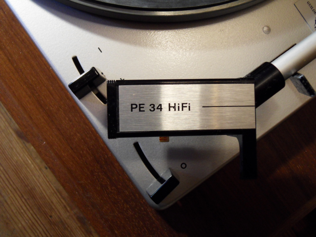

Pour commencer, la petite histoire.
Personne ne voulait de cet ensemble proposé pour quelques euros (9) sur un grand site de vente . Il était complet, platine, ampli-tuner, et enceintes.
La platine à elle seule pouvait intéresser, elle avait tout d' une Perpetuum Ebner PE 34. Mais tout cela était était badgé "Guilde Internationale du Disque", raison de la désaffection ? L' état semblait très acceptable, mais le risque portait sur le fonctionnement qui était inconnu. Un clic a suffi. Le vendeur "montant" très régulièrement sur la capitale a bien simplifié l' échange.

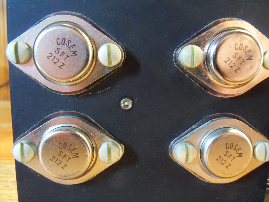

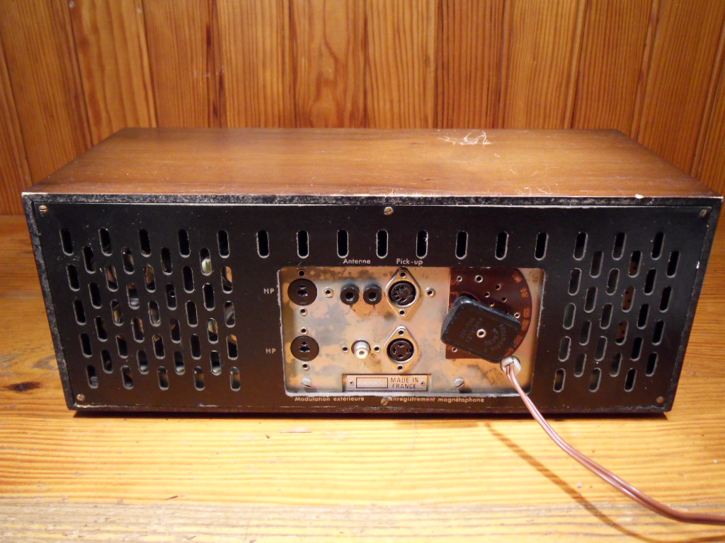

transistors de "puissance"
en fait il n' y a que deux positions 110v ou 220v !
Ils font un peu de bruit, et seront changés

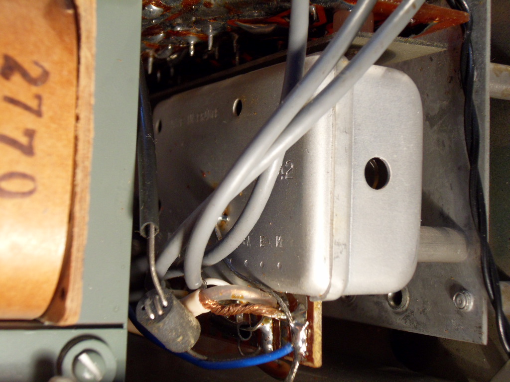

La partie tuner, FM mono
La tête HF on voit mal mais c' est made in France

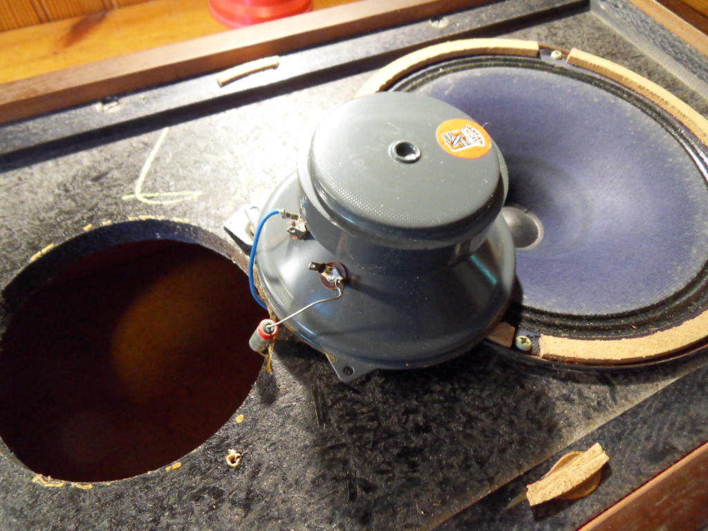

Tout Audax, enceintes bien construites
Sans amortissement, un condensateur à changer

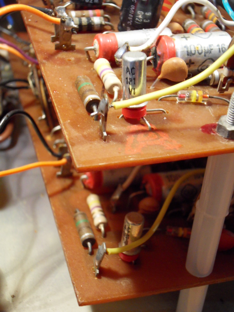

La platine n' est pas actuellement fonctionnelle, il manque une bille sur l' axe horizontal, mais tout le reste

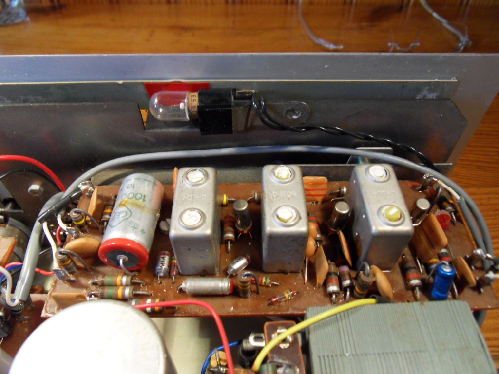

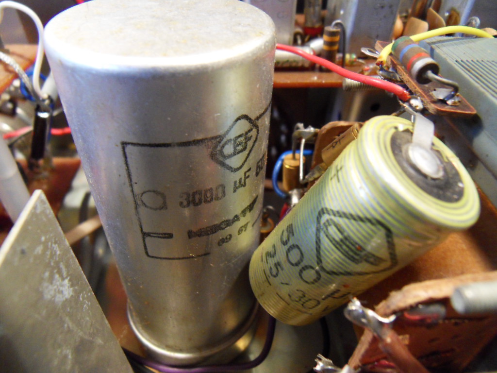

fonctionne parfaitement. L' ampli tuner est affecté par une petite ronfle, les chimique de filtrage y sont pour quelquechose,
tous les chimiques seront changés, à noter que certains l' ont déjà été. Le tuner capte suffisamment et les enceintes, la neutralité
et la précision Audax. Les chimiques sont commandés et bientôt montés, je vous dirais alors ... même si ce n' est pas de la grand HIFI.
