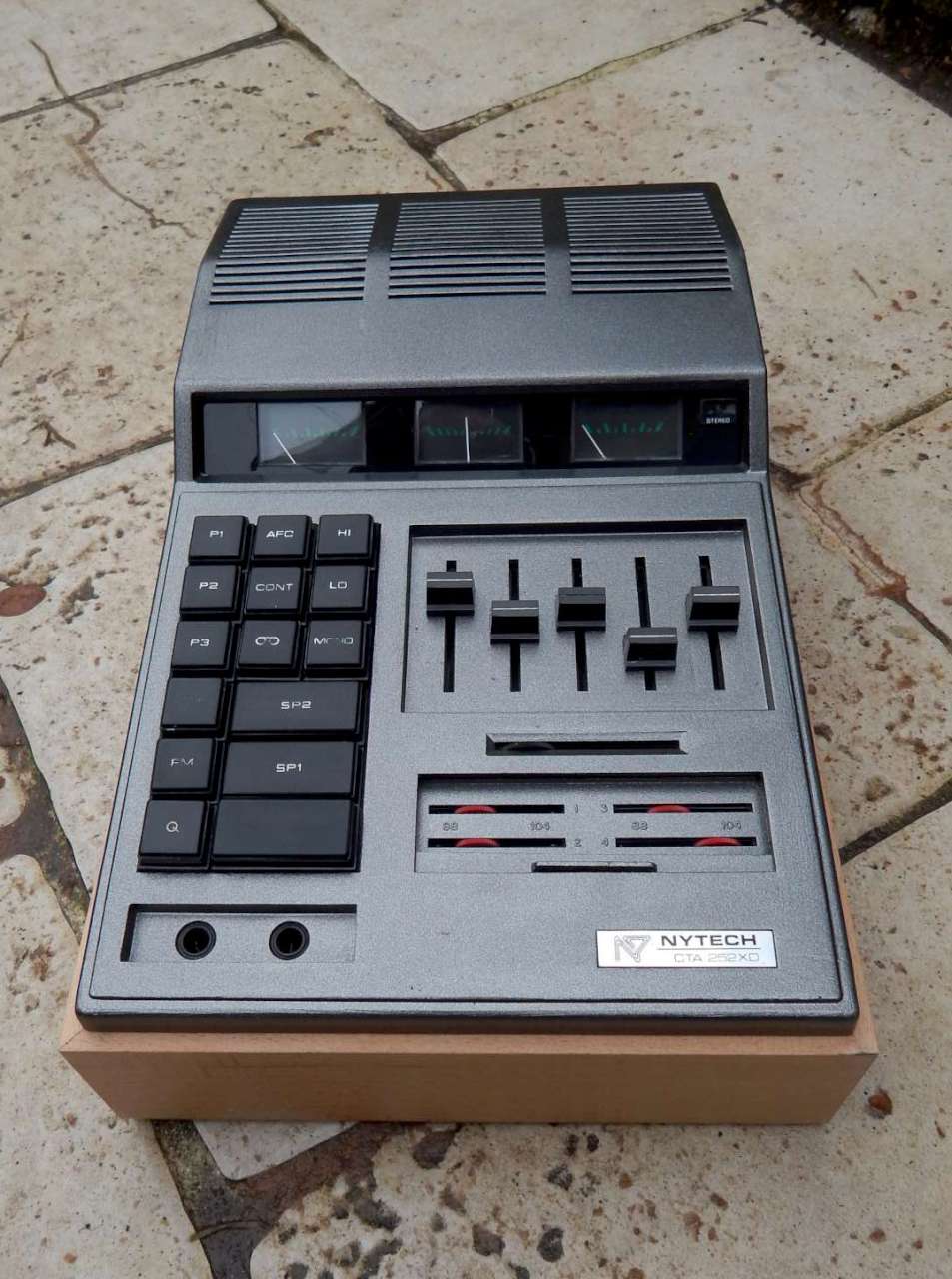

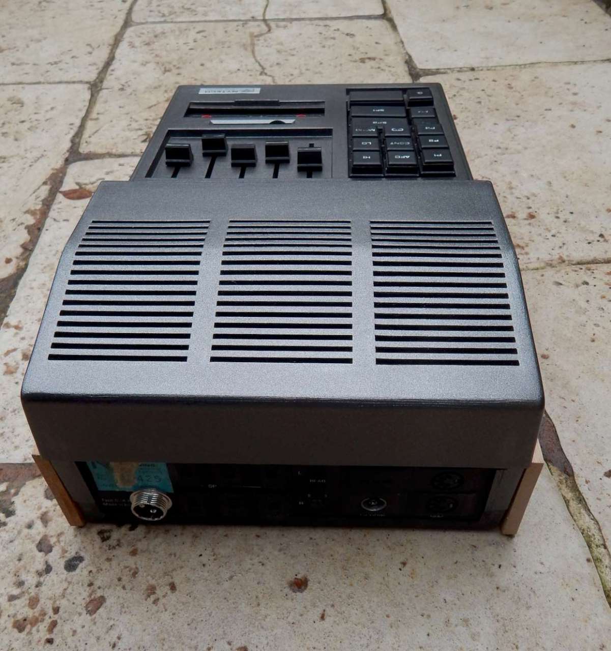

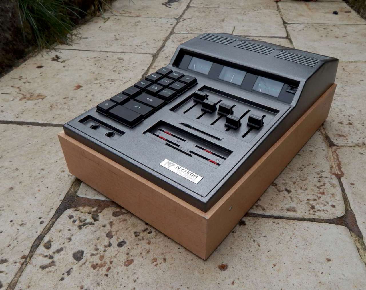

Encore une curiosité dans la production anglaise du milieu des années 70: le Nytech CTA-252-XD.
Avec son look original de calculatrice, le style a un peu vieilli mais on ne peut pas dire que c'est vilain. On aime ou pas mais ça ne laisse pas indifférent. Force est de reconnaître que l'ergonomie est excellente avec tout à portée de la main. C'est compact, précis et bien pensé avec une partie tuner d'excellente qualité avec, à la manière de BO, 4 stations FM pré réglées, des systèmes de recherche de stations par molette très pratiques, section ampli-preampli séparable, possibilité de 2 paires d'enceintes, 2 prises casque en façade, réglages séparés grave/ medium/aigu... L'ampli etait conçu pour intégré au choix, une carte phono MM ou une MC (je n'ai pas pu tester mais celles-ci avaient une excellente réputation).

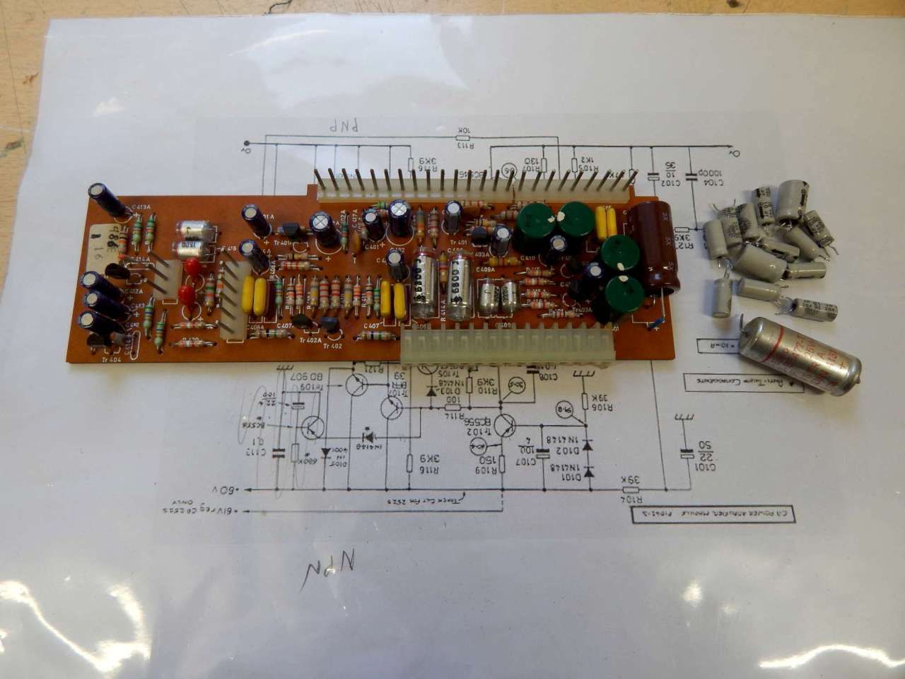

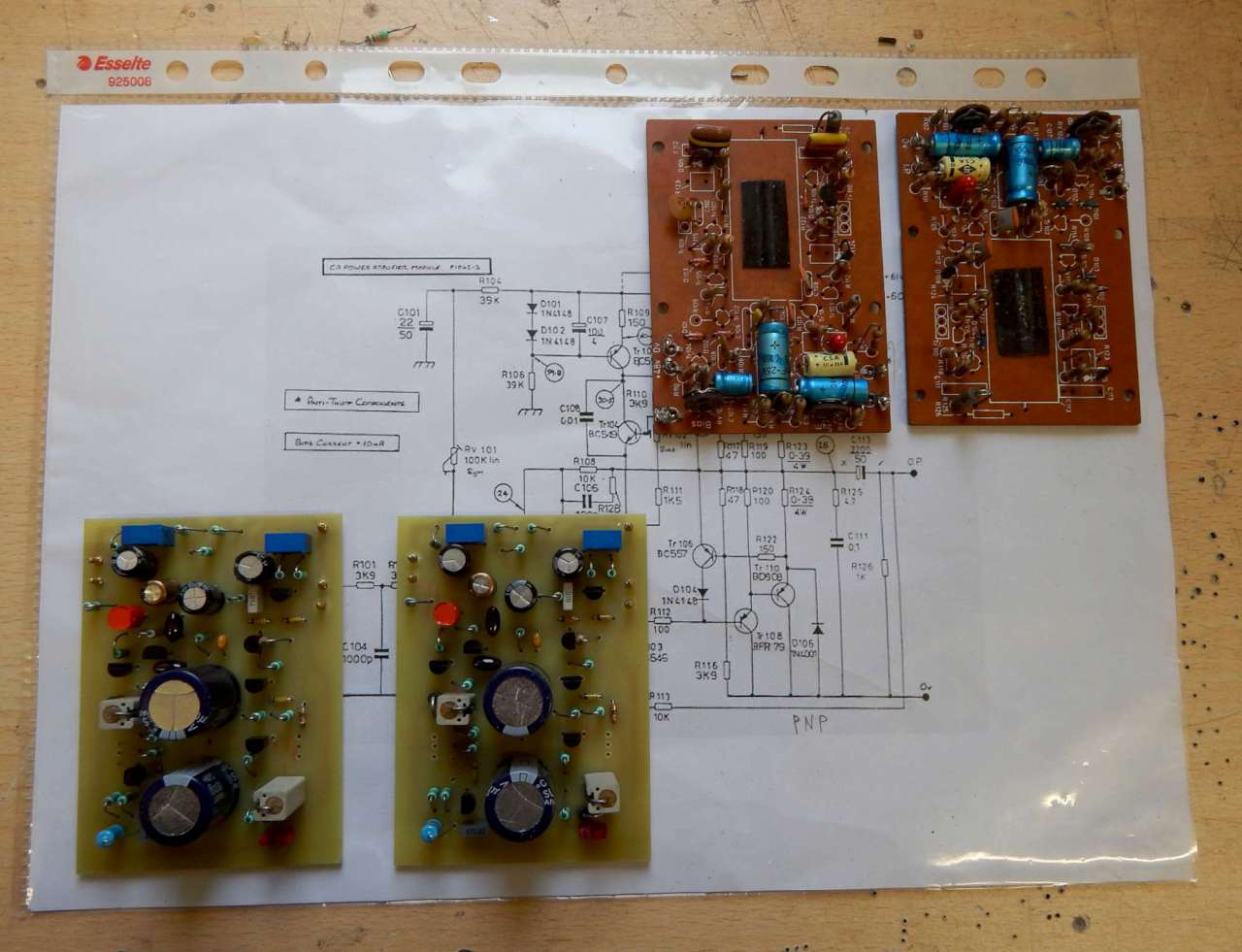

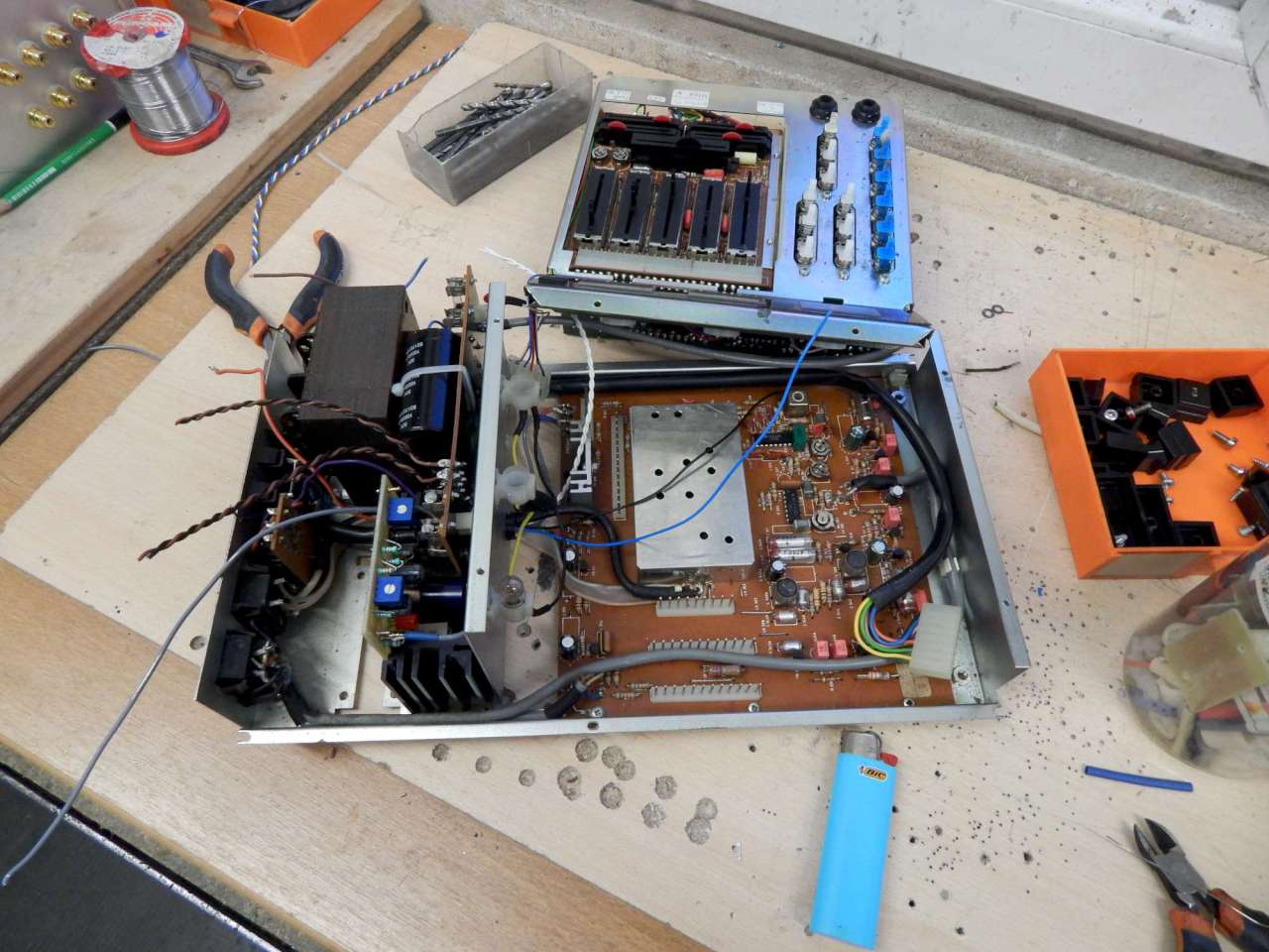

L'exemplaire présenté appartient à l'ami Patrick, qui, comme à son habitude, ne s'est pas contenté de changer quelques condos mais est allé jusqu'à refaire entièrement (CI compris!) les 2 cartes d'amplification qui avaient mal vieilli!
Donné pour 2x 25w, on pourrait penser la puissance un peu limite, mais il n'en est rien, et , affiliation anglaise oblige, ça respire la santé!
Branché sur les altec, je suis sous le charme. C'est dynamique,propre et précis, ça bouge les 30cm sans broncher, la sonorité se rapproche vraiment du son "tube" ouahh, pas étonnant qu'il ai fait l'unanimité dans le petit monde audiophile à sa sortie.
Décidément, je ne me lasse pas de ces petits anglais, plus étonnant les uns que les autres!

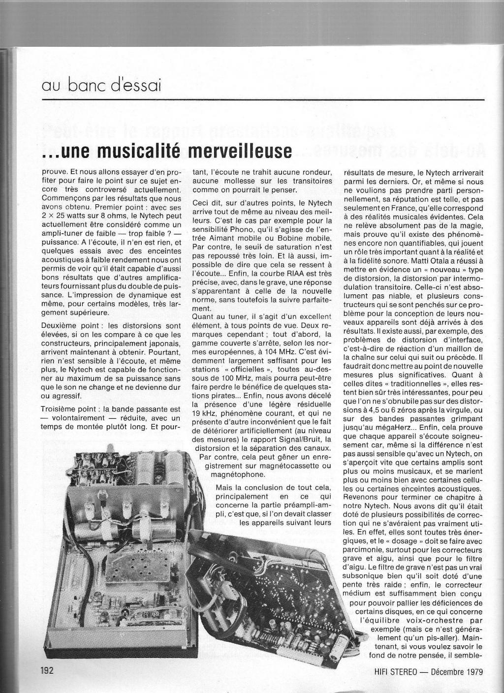

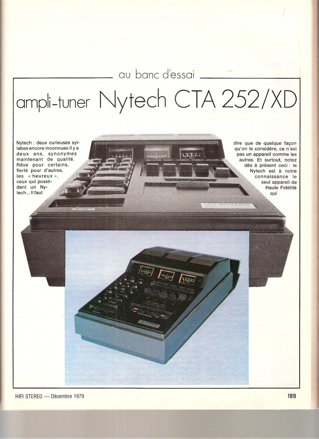

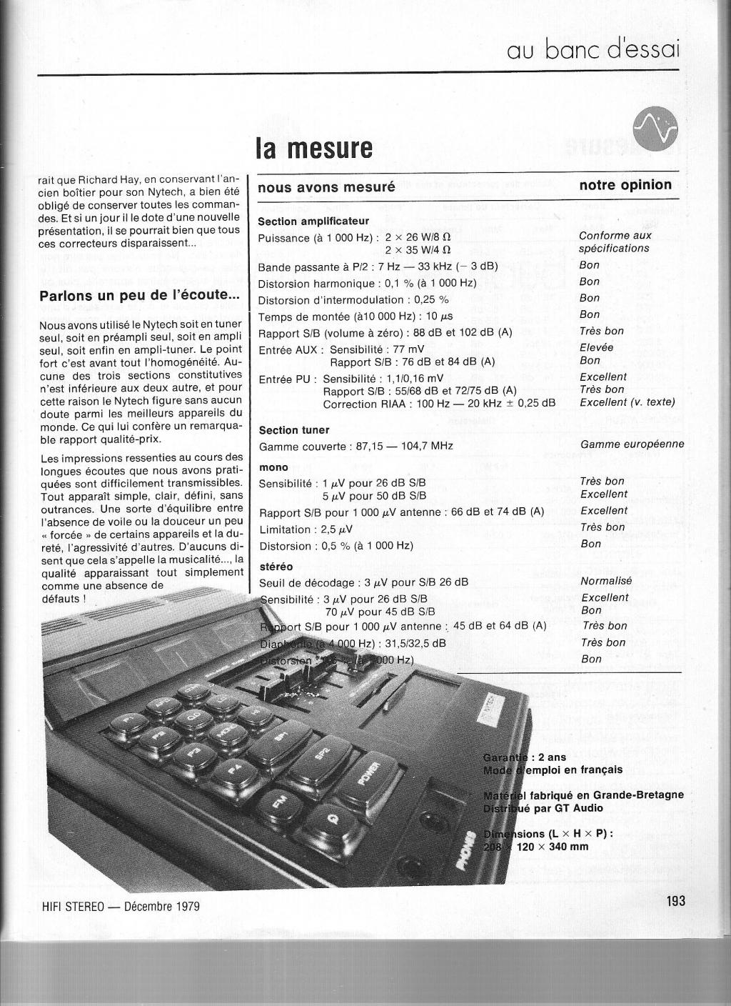

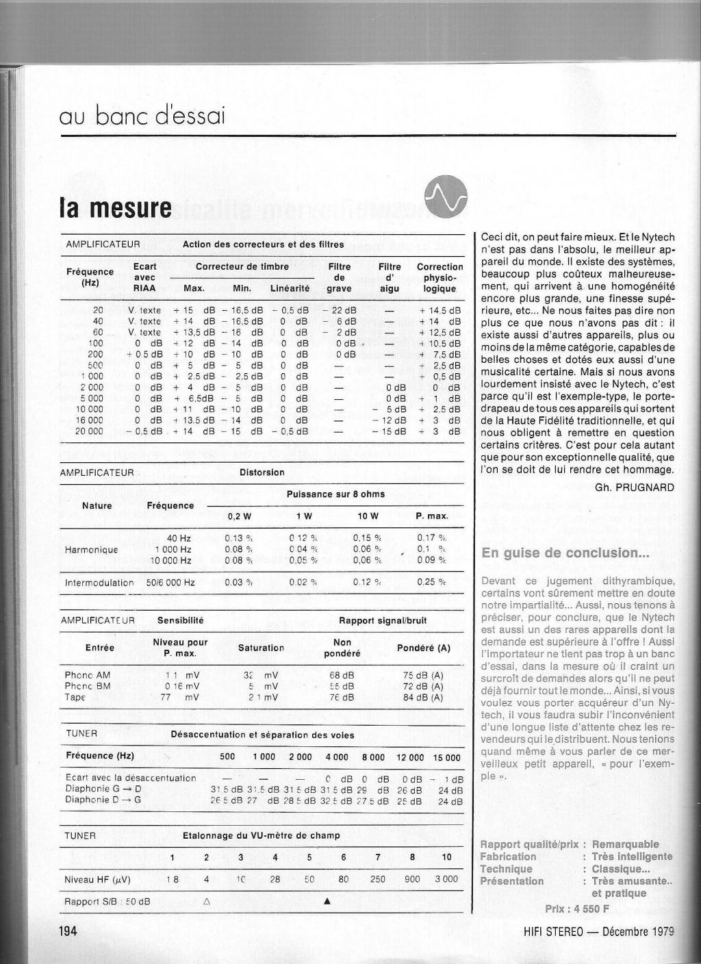

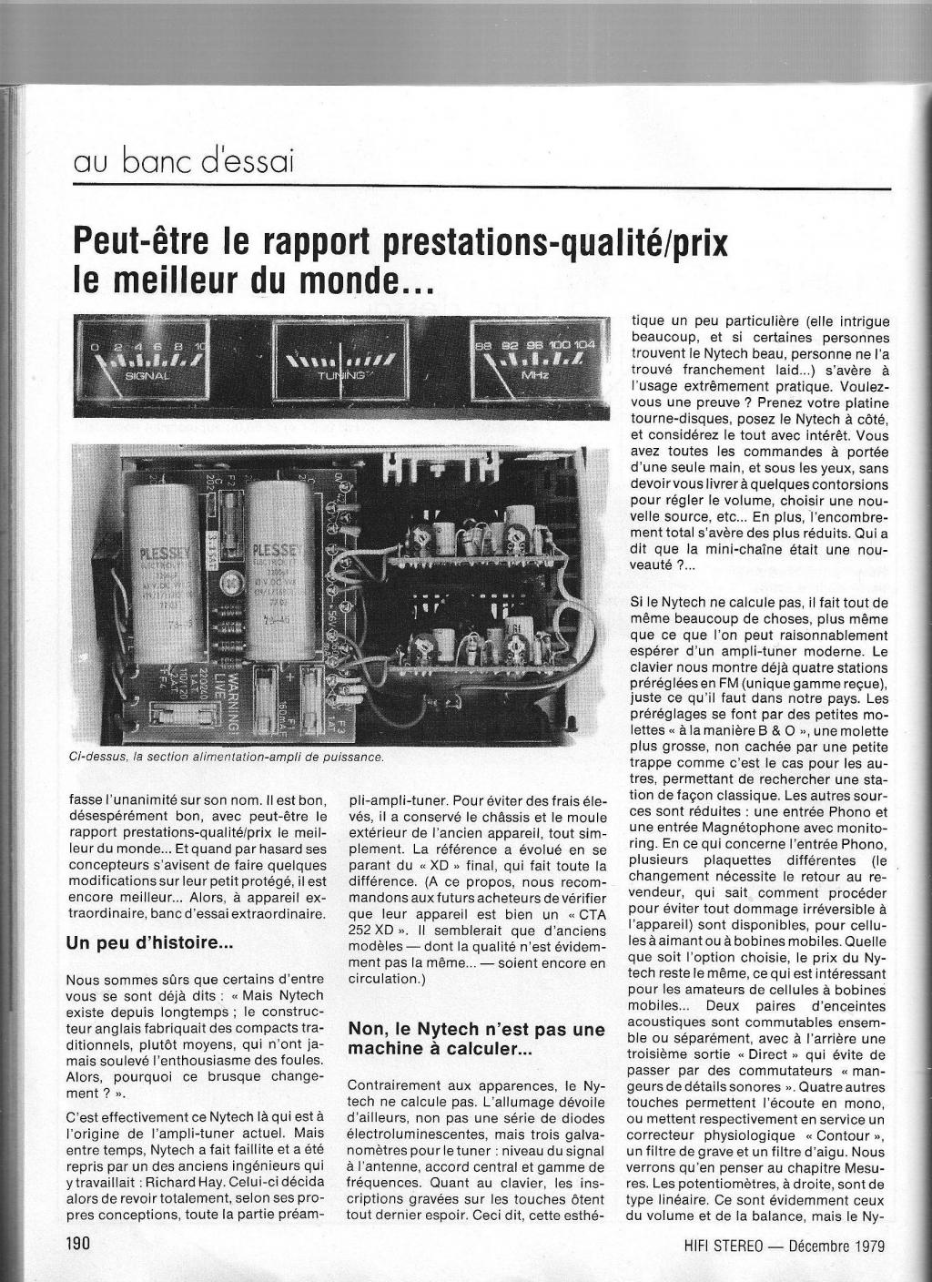

Banc d'essais

Merci Fred pour la présentation et la doc!

On dirait une caisse enregistreuse de l'époque :jesors:

:hello: Bien anglais ces petites boites,aucun goût pour l'esthétique mais tout à l'intérieur :yes!:
Leurs petits bolides musicaux ,Aura,Cambridge,Ion ,Nytech ,Creek et autres Qed sont dans l'esprit de leurs roadsters Sptifire,Lotus,Austin-Healey,Morgan etc...Tape-culs,minimalistes mais tout dans les sensations :pt1cable: .
Original et peu fréquent.Bravo.

Il est super beau , j'avais écouté cette calculatrice chez une personne qui vendait sa ellepaidouze sur de vieilles enceintes philips ( la ref ? ) le son était sympa , et sûrement dans son jus .
Par contre , les curseurs ne sont pas sujet à poussière ou autre ?

Comme quoi, un ampli à condensateur en sortie, avec un schéma simple et classique peut être très agréable à l'écoute !
Mais, mon QUAD 303 et mon Beolab 5000 me l'avaient déjà murmuré.
Et quoi qu'en disent certains, les DIN sont très pratiques, de vraies prises audio. Mais elles nécessitent du doigté pour les souder !
Ton exemplaire a l'air tout neuf !
