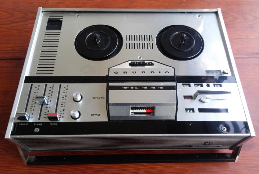

Petite présentation d'un ancêtre, le Grundig TK141,fabriqué en 1967.
J'avais à cœur de retrouver cet enregistreur que j'avais acheté avec les sous d'un job de vacances quand j'avais 16 ans.
Il s'agit d'un mono.4 pistes,2 têtes , entrainement par courroies ,un haut parleur elliptique frontal.

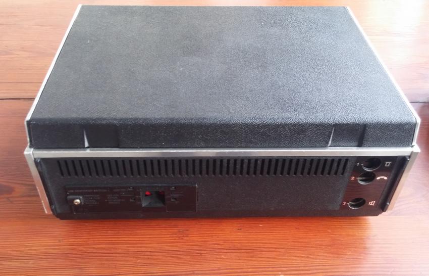

Il est équipé d'une prise DIN micro ,sortie casque , entrée DIN platine , sortie DIN et très curieux une connexion pour l'utiliser comme répondeur téléphonique.
Présenté par la marque sous forme d'une valise transportable.
La construction est très robuste,châssis acier.
En fait j'ai acheté un TK141 et un TK121 chacun 15€ et avec les pièces des 2 ,j'ai pu remettre le TK141 en état.
C'est mon 1° bidouillage réalisé début janvier,voici les postes de la remise en état:
- extraction des vis de fixation corrodées
- gros nettoyage , traitement contre la corrosion du châssis, lubrification
- courroie moteur-cabestan / courroie cabestan-entrainement / courroie compteur
- compteur du TK121
- haut parleur du TK121
- axe de cabestan ,galet axe moteur et pont de têtes du TK121
- Vu-mètre du TK121
- Caisse +visserie du TK121 + réalisation d'une découpe dans la coiffe pour les commutateurs de pistes
- Fabrication d'un listel manquant pour le couvercle
Il fonctionne plutôt bien.
Je joins quelques photos

tu as du bien t'amuser pour le nettoyage , quand on voit les premières photos

Oui en effet fallait y croire...crashgarrett a écrit :![]()
Fine paille de fer et éponge Scotch brite pour le nettoyage ( décapage) du chassie,puis papier de verre de plus en plus fin .
Cet enregistreur est ma 1° réhabilitation en Vintage , début janvier 2016.

je vois que pour le raccordement ce sont des fiches din 5 broches
dual utilisait aussi ce genre de fiches il me semble
c'était bien pratique pour les deck cassette parce que il y avait les deux: in et out dans un seul câble.

gregory1249 a écrit :beau travail de restauration![]()
en effet "in" "out" dans le même connecteur et pour le branchement d'un casque c'est aussi du DIN 5 pôles symétrique ,j'avais jamais vu ça , c'est devenu complètement obsolète et donc difficile à trouver.
