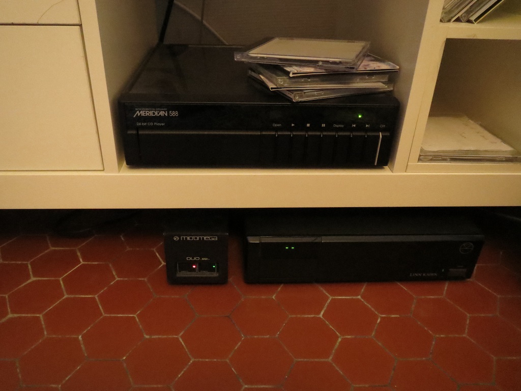

Il s'agit donc d'un préampli British, une fois de plus, une boite noire. C'est un moderne, et au final, calé sous le meuble, cela ne choque pas plus que cela. Remarquez la Meridian au dessus, à croire qu'ils ont fait un concours de sobriété esthétique.

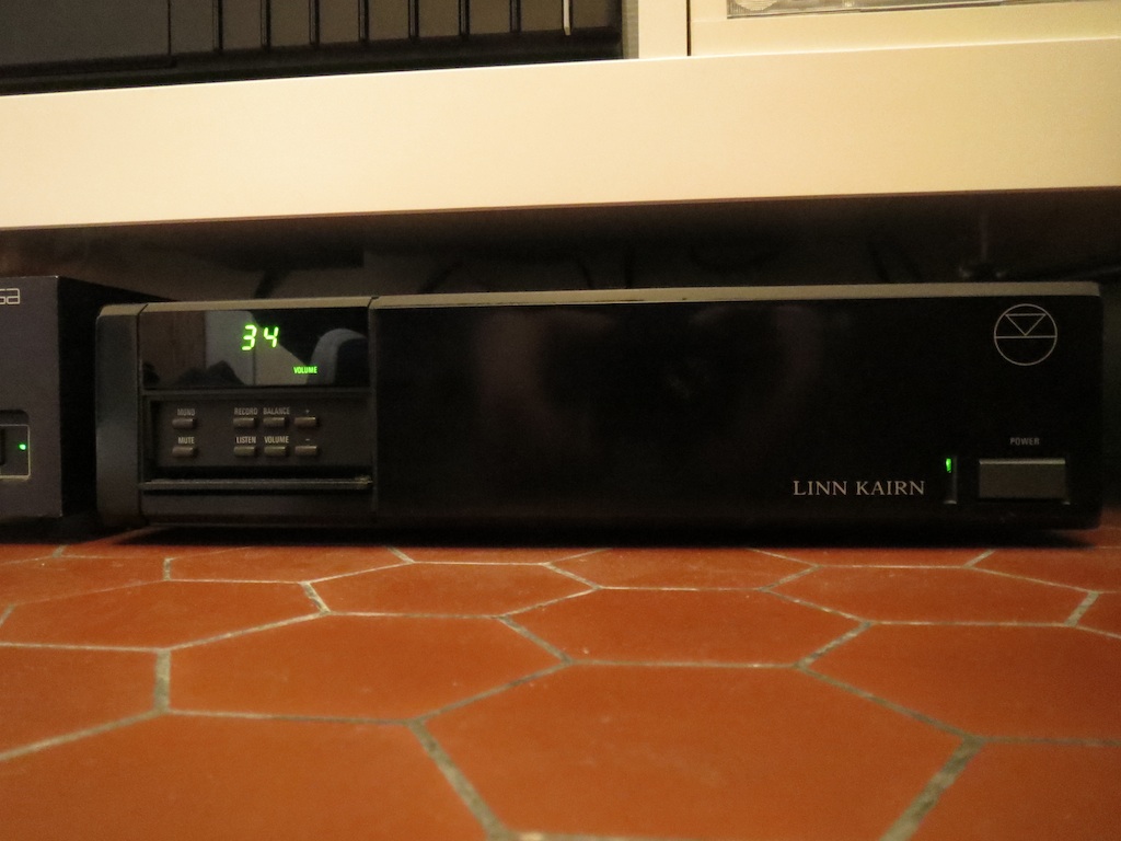

Notez le petit capot permettant d'accéder aux fonctions, bonne qualité perçue : il se rabat lentement avec inertie, et réactive l'affichage lorsqu'on l'ouvre.
L'ensemble est bien construit, châssis rigide, une pièce de bitume sur l'envers du capot ; le tout est relativement léger.

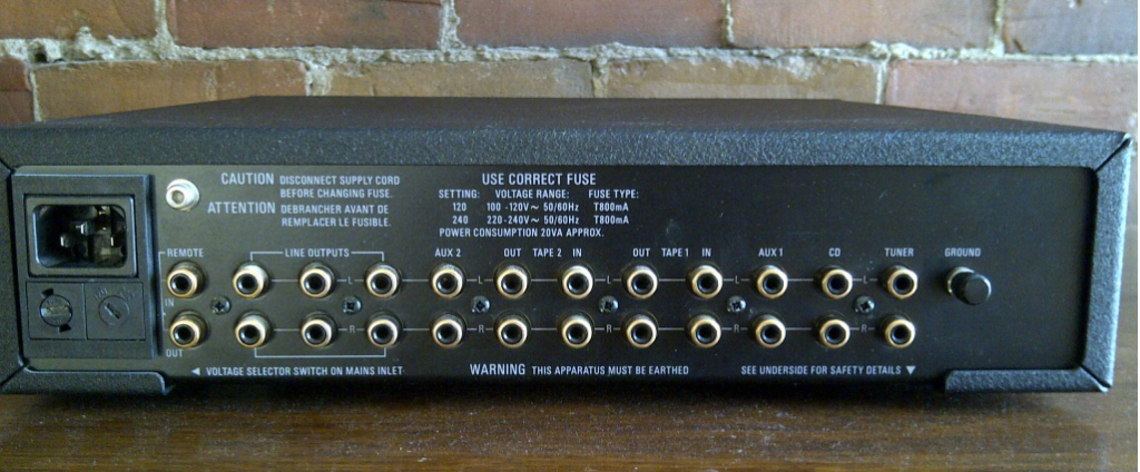

On se retrouve donc avec une boite, avec 3 sorties (pour les amateurs de multi amplification), des entrées standards, et des entrées phono : MC et MM.
Il y a deux version du Kairn : Kairn tout court, et Kairn Pro. Pro = "on vous a retiré les entrées phono", comme ci-dessous

Côté fonctionnel, avec la télécommande : vraiment pratique.
le volume va de 0 à 100 par toutes petites incrémentations, la balance avec +/- 30 pas (très précis !),
la touche Mute baisse le volume progressivement (pas de coupure brusque), et de même lorsqu'on remet le son.

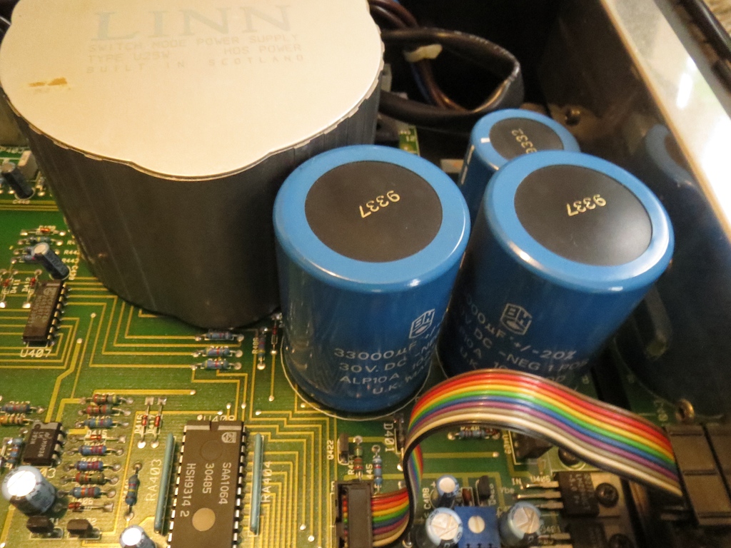

A l'intérieur, c'est plutôt propre :
Il y a 98 000uF de filtrage ! A côté on voit l'alim à découpage, bien isolée, et posée sur un support caoutchouc. Par contre elle chauffe ! Il est je pense recommandé de changer les capa, qui bien que spécifiées pour 105°, ont tendance à lâcher si l'on en croit les discussions du web.
Il y a 3 finitions pour ces alims : toroidal, puis à découpage : "Briliant", et dernière génération "Slimline". Ici il s'agit de la Briliant.
Pour ma part, l'allumage est un peu capricieux, et je pense avoir identifié une capa RIFA 250V qui est fissurée. Je vais m'occuper de ça dans les prochaines semaines.

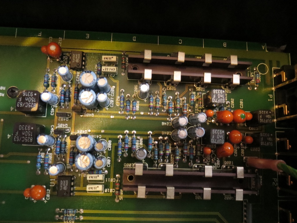

l'étage phono ci dessous : c'est propre. Les transistors sont sur un même rail, quelques tantales...

Mes Elipson étaient connectées sur mon Mc 2125, en direct sur la Meridian. Désormais le Linn fait l'intermédiaire.

Tu trouveras le tuto pour la remplacer la : http://forums.linn.co.uk/bb/showthread.php?tid=7428
