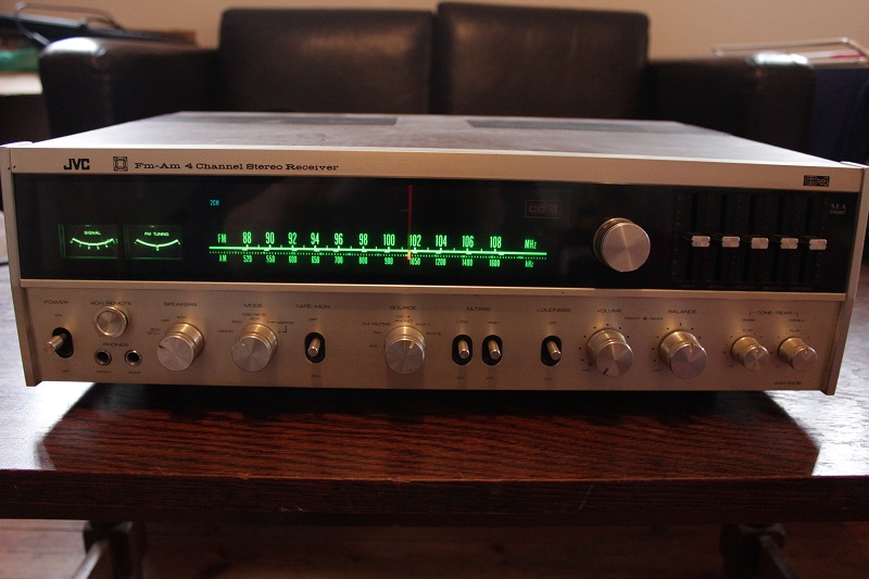

Un "petit" nouveau arrivé fraîchement, mon voisin avait ça entrain de dormir chez lui .
Fonctionnel, bien qu'une révision ne lui ferais sans doute pas de mal .
Une petite photo, personnellement je le trouve fort sympathique !
Alors d’après les infos grappillé ici et la, c'est un des receivers conçu pour être en quadriphonique, et le supposé format CD4 qui aurais du être diffusé par les radios ainsi que par les cellules spécifiques en vinyle, corrigé moi si je n'ai pas tout compris !

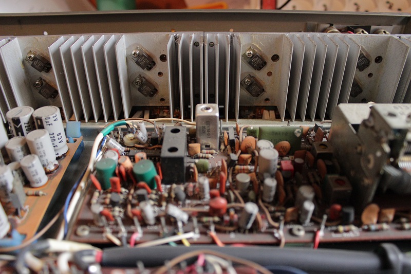

photo de l'intérieur :

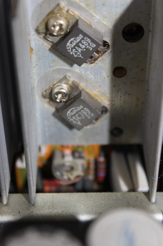

Les 8 transitors fonctionnerais par paire en quadriphonique, mais fonctionnerais par quatre en 2 voies, ce qui augmente la puissance .
Détail des transitors :

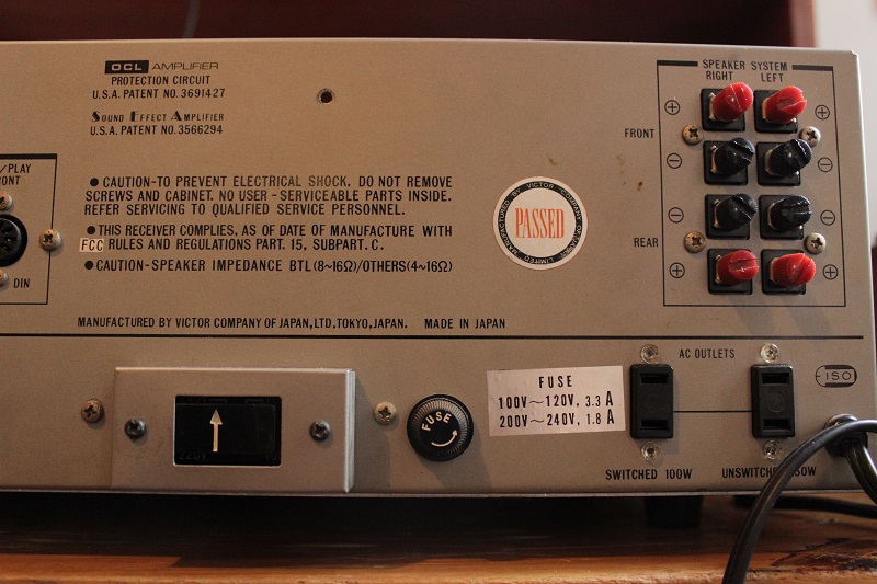

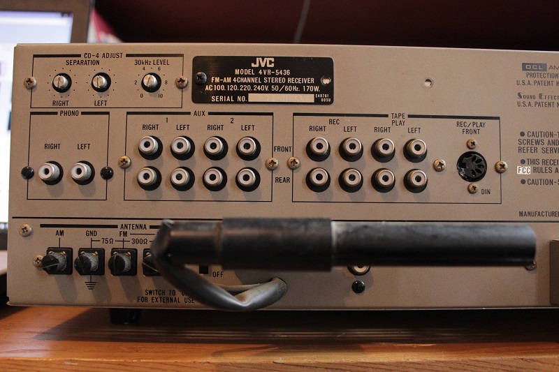

Je remarque que je n'avais pas mis des photos de l'arriere de ce "petit" receiver sympathique, je vais remedier à ça !

Joli, j'aime beaucoup l'esthétique des A/T de cette époque.
Que donne t'il en rendu sonore?
