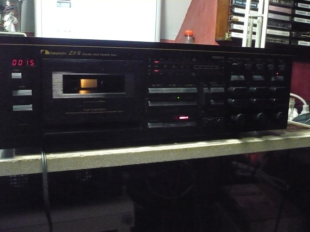

donc le bestiau ...
ZX9
ZX9

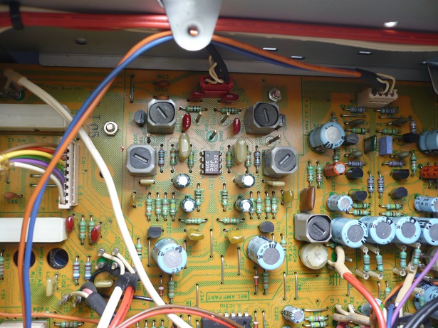

carte dolby , la même que dans le LX5 avec 12 orange caps
Dolby B&C
Dolby B&C

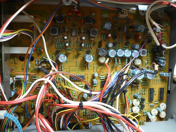

la carte principal avec 12 orange caps
carte principal
carte principal

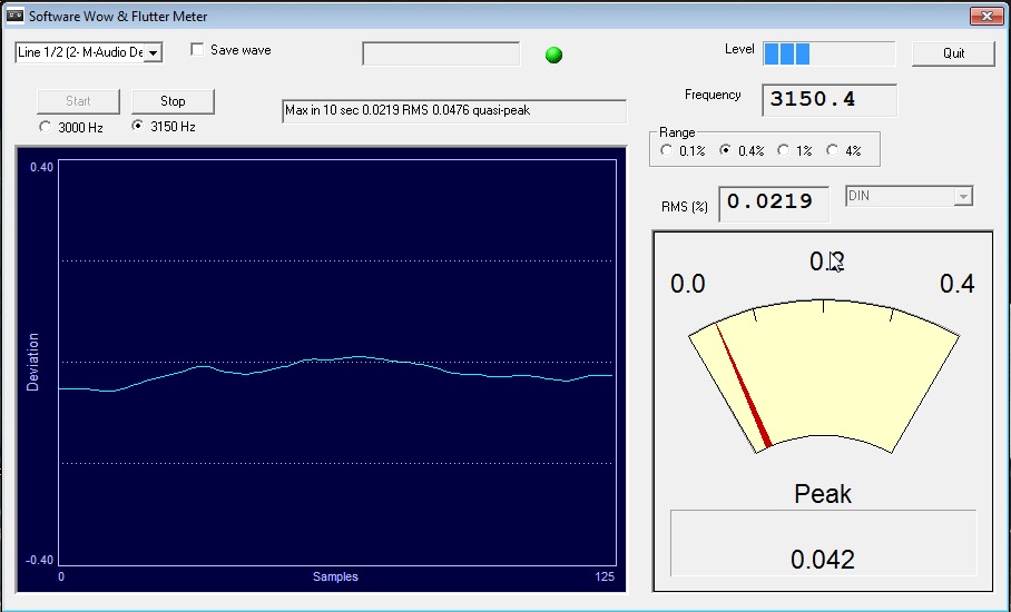

un W&F excellent :
W&F
W&F

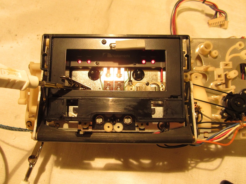

deux photos que j'avais oubliées :
Avant ;)
Avant ;)
Après :)
Après :)

effectivement le W&F est :yes!:

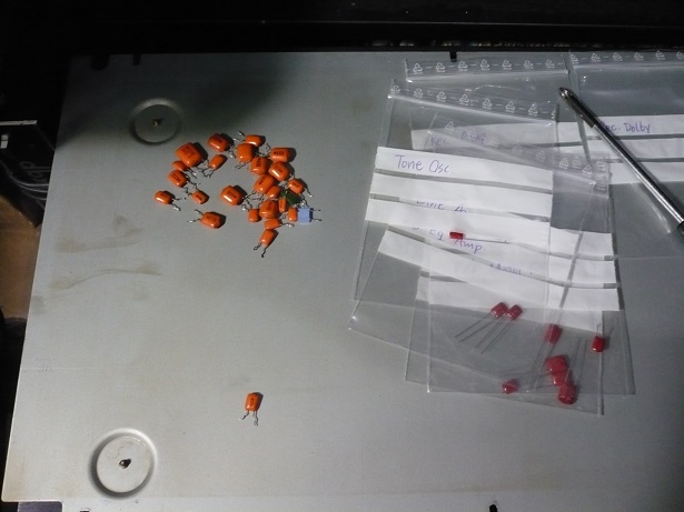

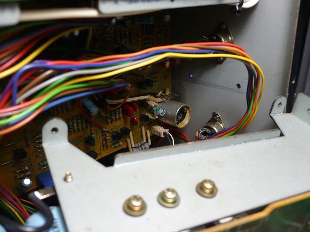

chassis nettoyé avec du produit spécial soudure , ça brille maintenant ...

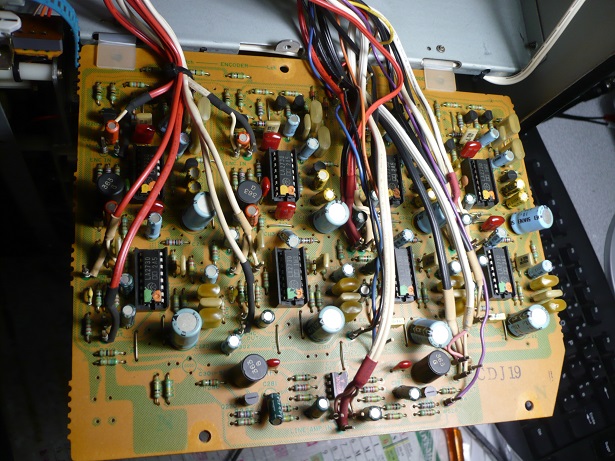

Dolby DEC/ENC avec nouveau condos

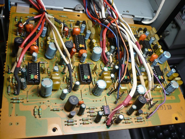

Rec ampl. aussi
l'effacement ou il y avait un mauvais 4700p
celui tout seul en bas a gauche est le seul HS , par contre ton kit a du rabbe dans un sens et il manque deux valeurs dont une que j'ai trouvé , l'autre se situe sur la carte qui gère le DD et il est bon , l'autre truc de bizarre qui faut que je regarde de plus près c'est que le potard de gain sur cette carte ne fait pas grand chose !!!
Pendant que c'est ouvert profites-en pour remplacer ces supports CI merdiques par des supports tulipe ;)
