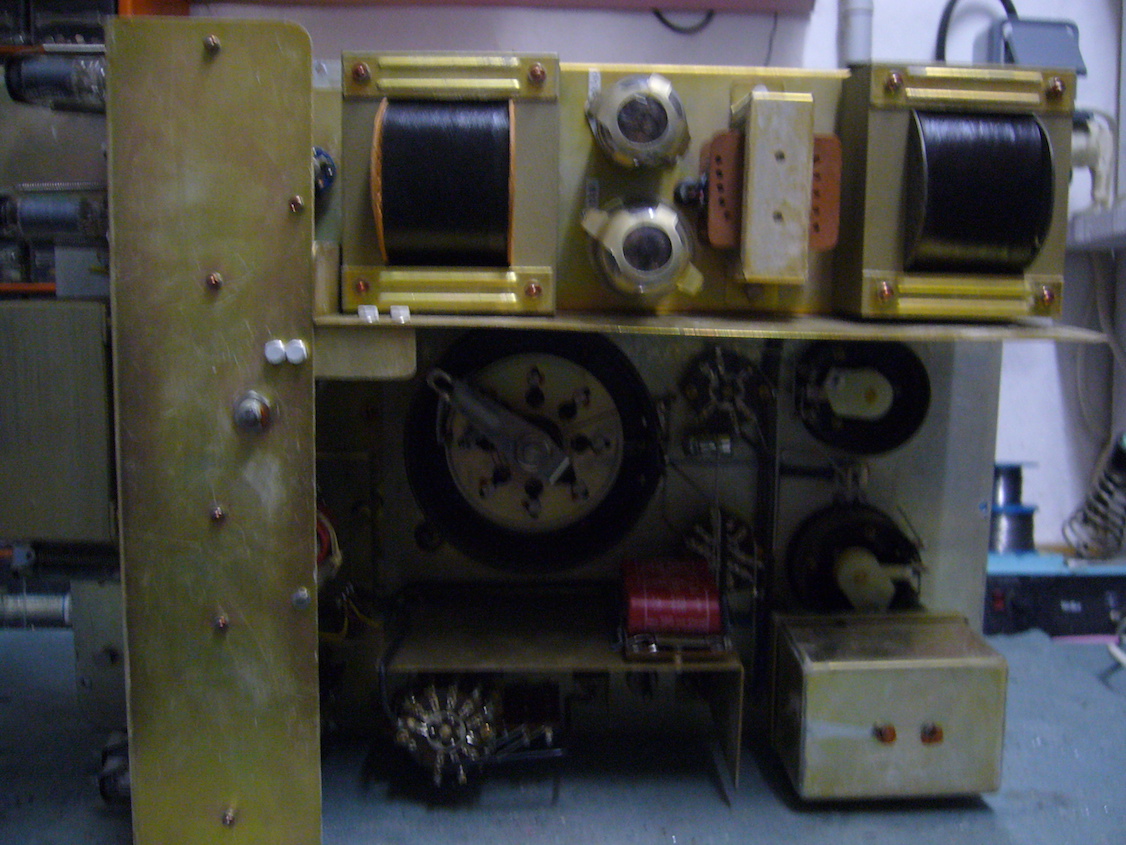

Metrix 626B (pont d'Impédances)
Je pense que ce "gros" trouve sa place dans la rubrique "accessoires".
Le Pont d'Impédances 626B est fabriqué par la Société METRIX.
Il permet de mesurer les résistances, les capacités et les inductances.
Il permet aussi de détermier le coefficient de surtension des inductances et l'angle de perte des capacités.
Les mesures se font à 50 ou 1000Hz (sources internes) ou par une source externe comprise entre 50 et 10kHz.
Il existe aussi une source de courant continu régulé en deux plages : 0 à 50V et 0 à 500V pouvant être appliquée aux bornes de la capa mesurée.
Le modèle présenté est équipé d'un oeil magique EM34 pour montrer l'équilibre du pont mais certains 626B ont un EM84.
Cet appareil a été utilisé aussi bien dans le civil que dans l'armée. Le précédent modèle que j'avais était une version militaire avec un EM84.
Caractéristiques :
Mesure de résistances : de 0.01 Ohm à 10 MOhms
Mesure des capacités : de 1pF à 100uF
Mesure des inductances : de 10 uH à 1000 H
Tubes : EM34 (ou EM84) - 6AL5 - 3 X 6AU6 - 6AQ5 - 6L6 - 5Y3GB - 6X4.
Voici maintenant quelques photos.

Du solide !

Un bien joli appareil et très bien construit.
Magnifique réalisation, même si lourd et encombrant.

Merci,
Oui c'est vraiment beau : les faisceaux tenus avec une petite ficèle tout le long, les pattes des composants bien pliées au carré...
Je vais changer tous les chimiques.

J'en ai profité pour regarder mes photos... non, non, je ne suis pas narcissique mais quand je l'utilise, je ne vois pas ce qui est dedans et je trouve que c'est franchement "beau" !
