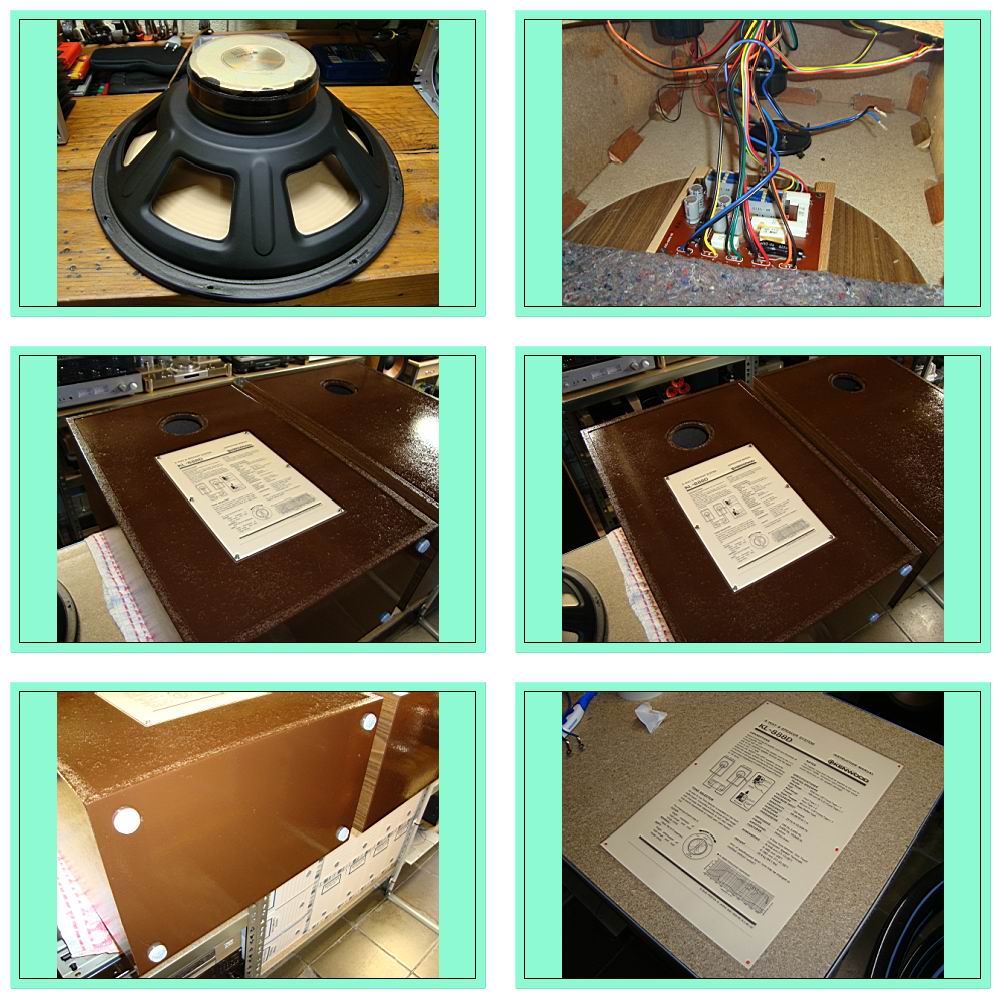

J'ouvre ce sujet pour vous présenter une paire d'enceintes qui font partie des belles époques 70-80 de la Hi-Fi ! ! !
Oui - elles sont équipées de beaucoup de HPs et alors ! ! ! . . . . Mais ceci n'empêche pas ces boîtes de fonctionner correctement.
Oui - elles sont difficiles à mettre en œuvre, important pour "tirer" des basses fréquences (toujours en encoignure et posées au sol ! ! ! ).
Oui - elles méritent d'être sauvegardées, restaurées, indexées sur le forum et surtout les entendre . . . . Les premières écoutes étaient très agréables. :love:
Ces enceintes étaient "alimentées" avec un Citation 16 et bien entretenues par le premier propriétaire. Les grilles et tissus de façade sont impeccables (rare car assez fragiles).
Tous les HPs sont fonctionnels et le filtre est digne d'une grande (selfs à air, résistances cémentées, condos BP alu). Tout ce beau monde sur un beau circuit imprimé sur bakélite ! ! !
Tous les branchements sont fait avec des broches et fils colorés pour pas se tromper lors du remontage ! ! ! :whistle:

Les travaux :
Peinture des panneaux arrières.
Peinture des fonds (car fortement griffés, ben oui, toujours au sol ! ! ! ).
Mise en place de pieds.
Mise en place de bornes de type "bananes".
Nettoyage des filtres et changement de condos, malgré que tous étaient encore dans les normes.
Nettoyage des caisses et accessoires.
Nettoyage des HPs.
Tests de tous les HPs.
Réalisations et fixations de nouveaux modes d'emplois sous plastique et fixés correctement (ceux d'origines étaient simplement agrafés et déchirés).
Des photos :

Voici les documents techniques (très rares) . . . . Je n'arrive pas à les placer directement dans mon sujet ! ! ! :mur:

Merci pour les photos :miam:
L'aimant du boomer à l'air assez, comment gros non ? Il doit être largement plus grand qu'un CD non ?

Edouard- a écrit :Merci pour les photos :miam:
Salut Edouard.
L'aimant du boomer est de bonne taille par rapport au diamètre du saladier. J'ai déjà vu de gros HPs avec des aimants tous petits ! ! ! :/
La bobine est enroulée sur un cylindre en aluminium de +/- 3 cm de diamètre. Franchement des HPs bien fichus avec des composants de qualité ! ! !
