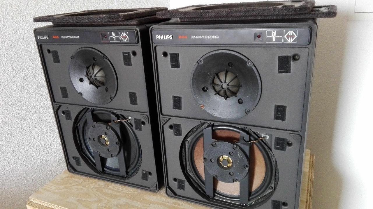

Et me voilà donc avec une paire de Philips 22RH544 en parfait état de fonctionnement. Elles sont destinées à constituer le premier système hifi d'un ami ! J'en profite à nouveau pour remercier Alain et Charles pour l'aide qu'ils m'ont apportée :jap: .
J'en ai écoutée une (ma pièce d'écoute ne me permet pas de faire une écoute stéréo correcte) avec un signal mono, sans préampli, avec un dac Hot audio, voici mon ressenti ;
Si elles paraissent sèches, cette impression est vite compensée par leur côté analytique et pêchu. Disons ciselé.
Je les ai préférées sur des musiques plutôt rock, avec des instruments amplifiés, et cela m'a d'ailleurs fait plaisir de redécouvrir une partie de mon répertoire que j'avais laissé un peu de côté, Pink Floyd, Nirvana, Lynyrd Skynyrd, Dire Straits... Je les trouve parfaitement adaptées à ces écoutes.
Je reste en revanche un peu sur ma faim sur des musiques avec instruments acoustique et voix. J'ai moins été convaincu qu'avec les musiques précédentes. Enfin, à leur décharge, elles n'avaient pas de préamplificateur et mon oreille a été habituée à du Marantz 18 et du [vous le saurez plus tard, on en voit d'ailleurs un bout sur les photos], ce qui n'est pas vraiment comparable.

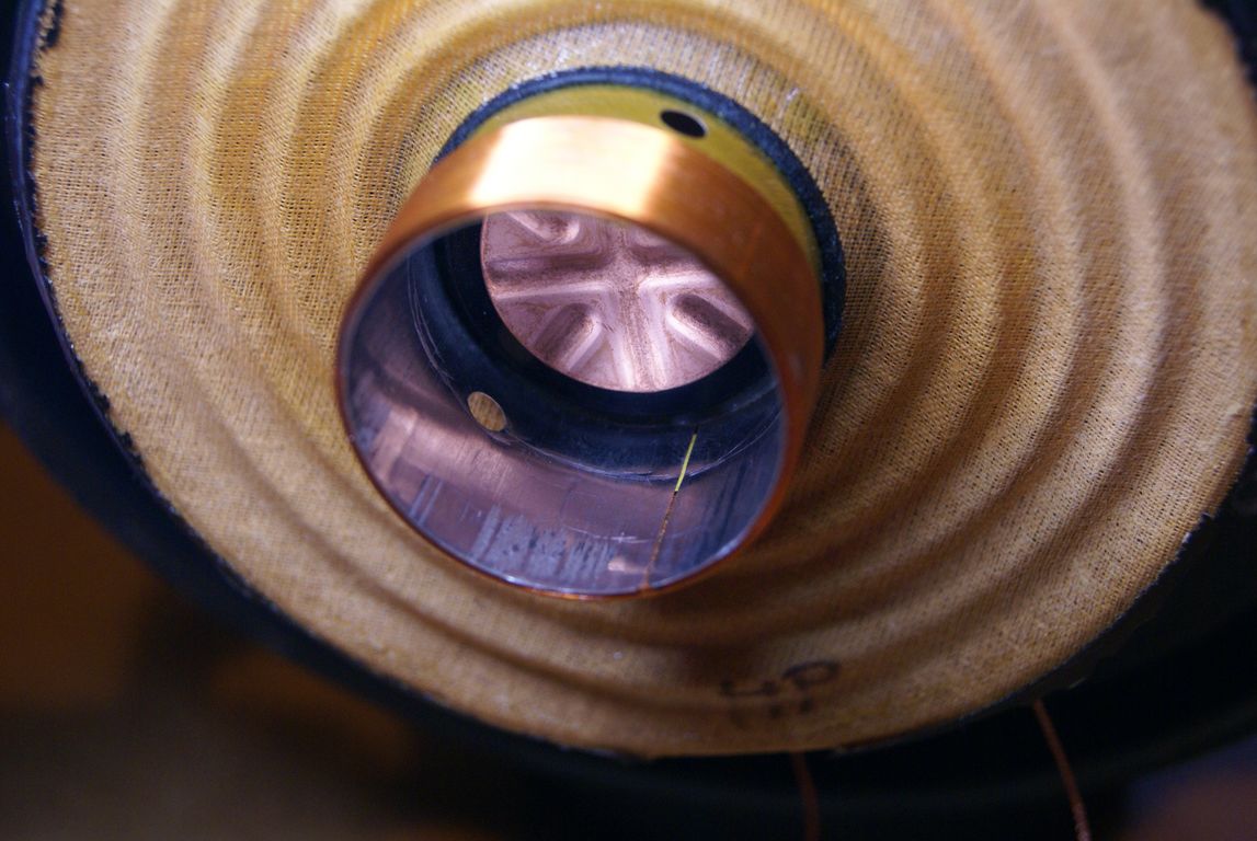

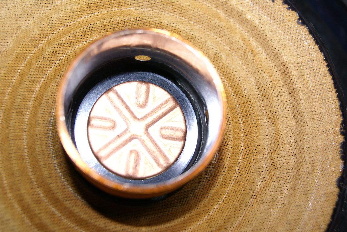

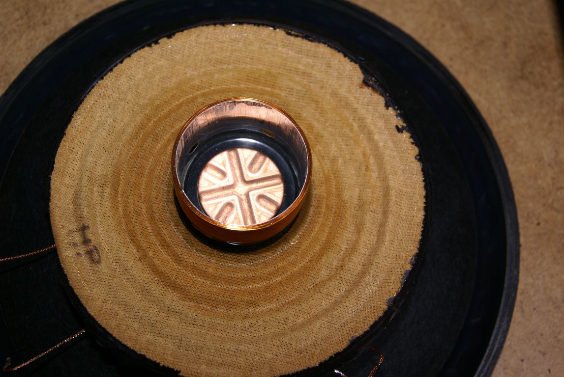

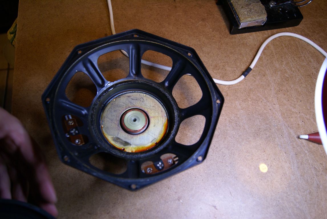

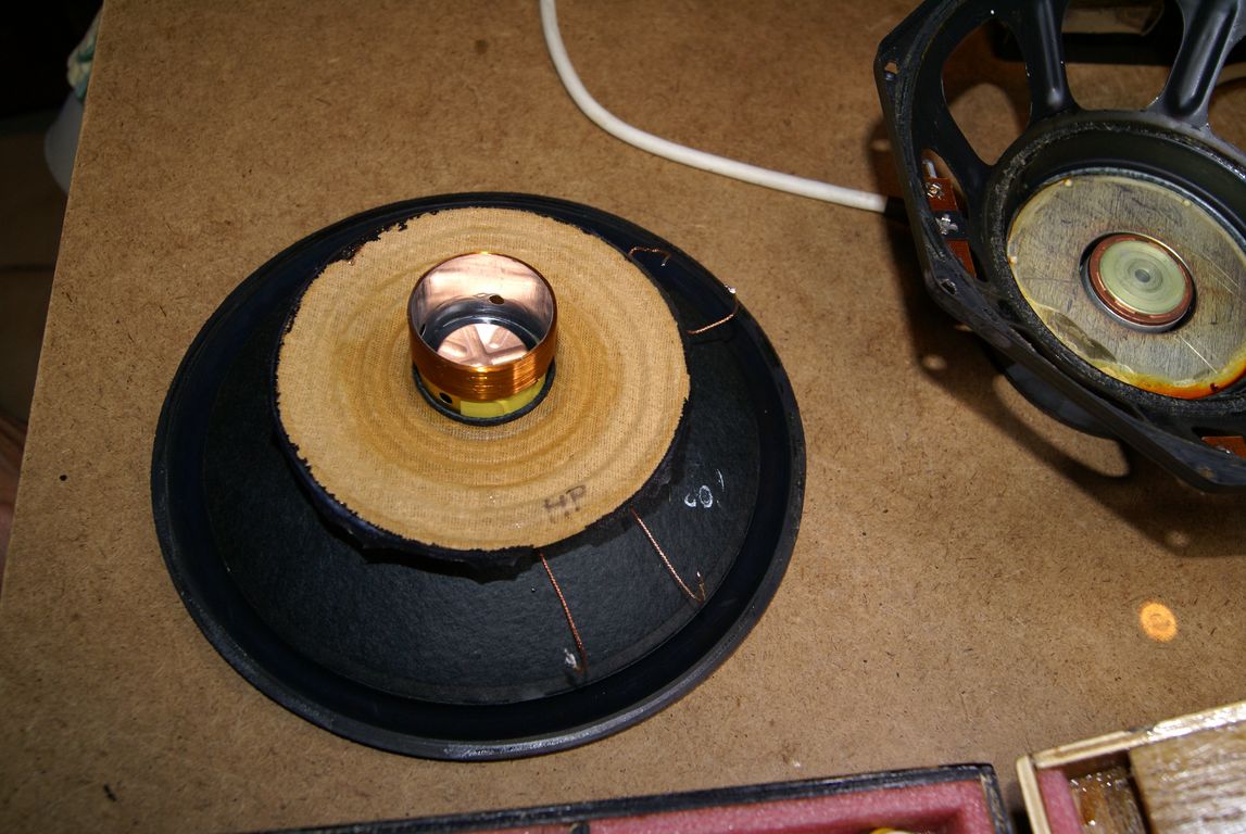

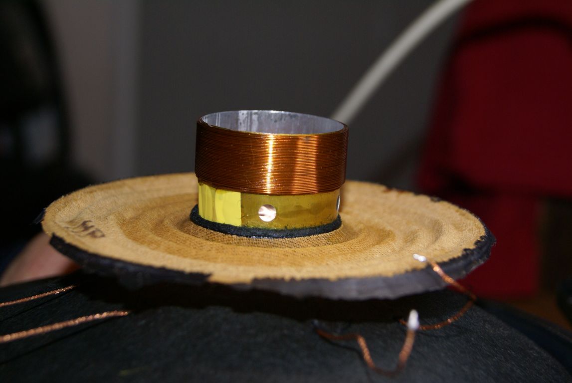

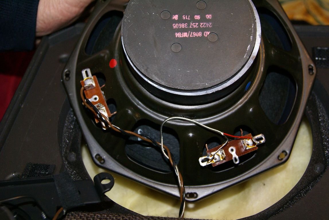

Quelques photos complémentaires du HP défectueux en attendant de refaire la deuxième paire ......

vous aviez un woofer dont la bobine mobile frottait dans l'entrefer
vous avez démonté ce woofer
vous n'indiquez pas l'endroit exact où la bobine mobile frottait
un remède (palliatif) aurait consisté à triturer les branches du saladier pour le désaxer
enfin, quelque part c'est bien d'avoir retiré de la circulation tel woofer défectueux
s'agissant d'un woofer MFB, il aurait été utile et informatif, de montrer ce qui se cache sous son dôme cache-noyau
vous auriez vu le capteur MFB (la petite lame piezo) enserré dans cette pièce carrée, en silicone mou
vous auriez compris qu'en présence de jeu mécanique à ce niveau, c'est cuit, le système est lessivé, on ne peut plus rien en tirer de bon
à moins de refaire cette petite suspension à neuf ...

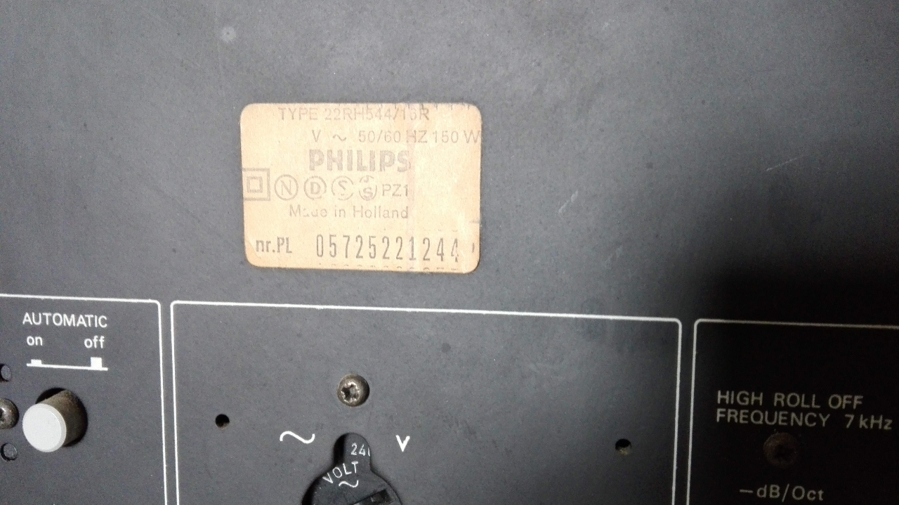

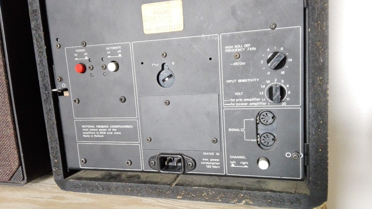

Sur le panneau arrière, le potentiomètre "high roll off frequency 7 kHz (dB/Oct)" gradué de 0 à 18, est fixé sur un circuit imprimé auxiliaire ? Schéma ?
