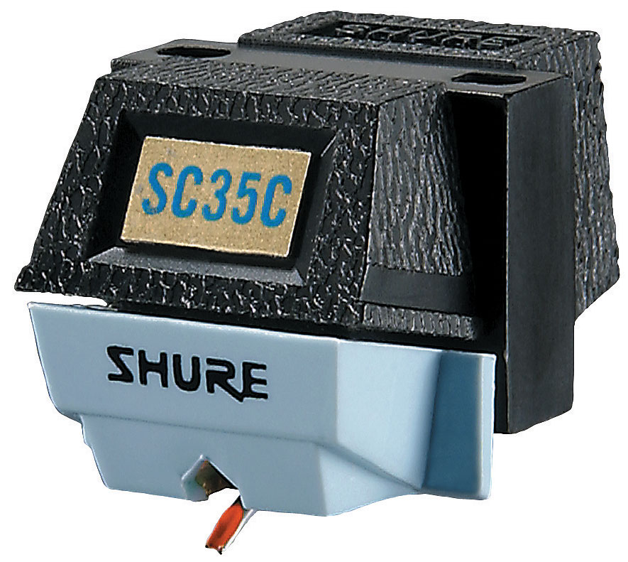

la première cellule à équiper ma Technics SL-1210MKII est une SHURE SC-35C. Son diamant est le SHURE SS-35C.

Cette cellule date des 80's et est principalement orientée DJ. Mais beaucoup lui reconnaissent tout de même, quelques qualités
auditives. Elle est toujours au catalogue de Shure aujourd'hui, déjà plus de 30 ans de bons et loyaux services.
C'est une cellule à aimant mobile "Moving Magnet" type MM donc. Elle se caractérise par un niveau de sortie élevé :
- Tension de sortie : 5,0 mV (1Khz - 5 cm/s)
Son poids est de 6,2 grammes et sa force d'appui nécessaire est de 4 à 5 grammes.

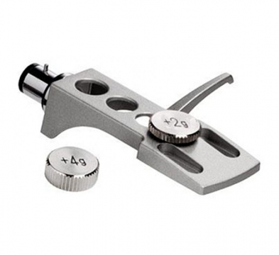

Attention, cette force d'appui étant importante,
il faudra généralement équiper le porte-cellule d'un petit poids supplémentaire, ou acheter un porte-cellule déjà monté avec un
poids en plus, sinon le réglage de force d'appui ne sera pas atteint. Le contre-poids du bras, tourné à fond, ne fournit à lui seul pas
cette force d'appui. (Technics vend des porte-cellules déjà équipé d'un poids de 4 gr supplémentaire et l'on peut trouver des poids
seuls dans le commerce ; soit de 2 gr, soit de 4 gr)

Caractéristiques complètes :
(source : sonovente.com)
La cellule Shure SC35C est un modèle bien connu des DJ. Ultra polyvalente, cette cellule à aimant mobile (MM) a été conçue pour donner d'excellents résultats avec tout type de musique. Elle est en outre idéale pour les applications DJ, telle que le mixage, le scratch et le filage.
Sa résistance aux sauts est excellente et l'usure des disques lus est faible. Son diamant de type conique est installé sur un cantilever de type Shure 1 en aluminium durci, reconnu pour la polyvalence.
La cellule Shure SC35C se caractérise par un bel équilibre des canaux (2 dB max) et une réponse en fréquence homogène
de 20 Hz à 17 kHz.
Monture 1/2" - Conique/sphérique - Aimant mobile
Cellule de type MM à aimant mobile
Caractéristiques sonores : clair
Pointe de diamant : conique/sphérique
Diamètre diamant : 0,7 mil (millième de pouce)
Construction : alliage d'aluminium durci
Fréquence de réponse : 20 - 17 000 Hz
Séparation Canaux (à 1kHz) : 20 dB
Équilibre des canaux : 2 dB
Force d'Appui : 4,0 à 5,0 g
Tension de sortie : 5,0 mV (1 Khz - 5 cm/s)
Poids : 6,2 g

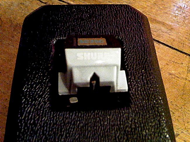

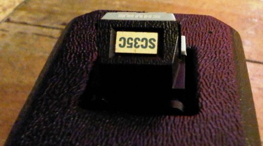

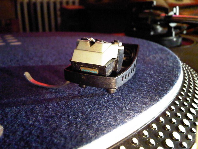

Chez moi elle est montée sur un porte cellule SANYO.

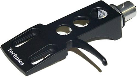

Je dispose aussi du porte cellule d'origine Technics livré avec la SL-1210MKII.

A l'écoute :
Cette cellule est très dynamique, vivante, avec des aigus bien clairs. Le grave s'exprime très correctement. Je trouve que
cette cellule fournit un bon travail avec un excellent rapport qualité/prix.
Pour les personnes qui ont un ampli sans réglages sur l'entrée Phono pour la sensibilité, la Shure SC-35C peut être une idée vu
son niveau de sortie élevé. Cela évite de devoir monter le volume de l'ampli très haut.
Maintenant, mon expérience est encore fort limitée pour être suffisamment critique. Lorsque je lis les pages du forum consacrées
aux cellules, je me rends compte qu'il y a un vaste choix et des qualités de cellules très haut de gamme qui laisseraient
la Shure SC-35C sur place.
On est donc sur une bonne entrée de gamme. Vos avis seront très intéressants. J'étofferai l'écoute et son CR quand j'aurai
d'autres cellules à essayer.
