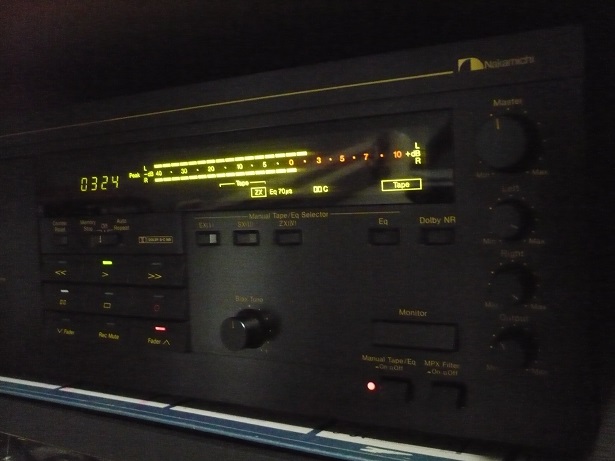

Elle s'arrête toute seul au bout d'un certain temps , me dit il !!! , bernard81 , m'a filé le moteur je l'ai mis avec :yes!:
:merci: bernard81 tu as vu juste , l'a elle tourne avec David Bowie , les vu-metres sont :stress:

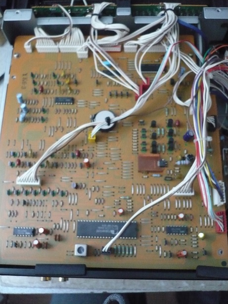

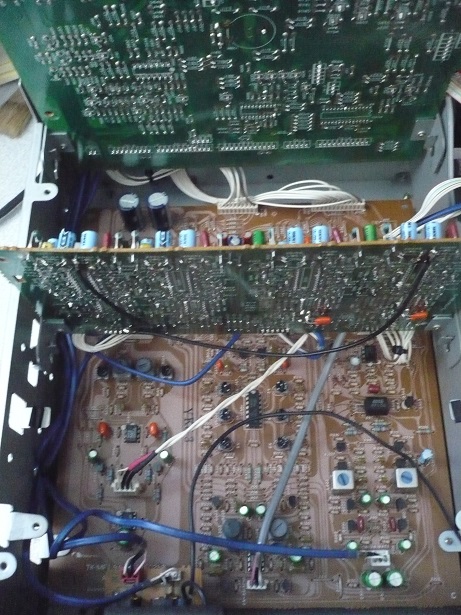

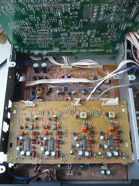

ont en a parlé à table ce qui est surprenant dans les Nakamichi , c'est que l'on a l'impression qu'elle ne sont pas terminé , les fils sourent partout , pas comme dans les ReVox où les cartes et les fils sont bien placé , bah la je dois dire que tout est bien rangé et les cartes sont bien faites , j'ai été surpris , hop photos :

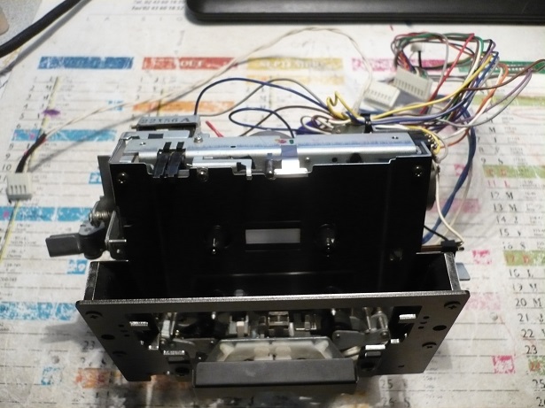

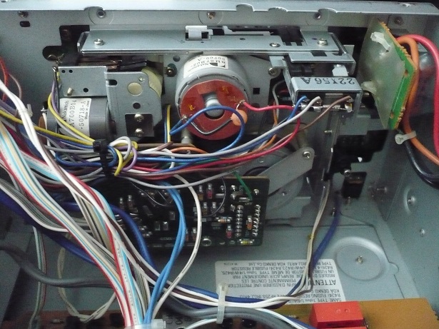

donc la partie mécanique :
la partie alim et bias :
la carte logic :
en dessous la carte des Dolby B et C :
et en dessous la carte du level , reglage du 0dB et de l'afficheur :
tout sur charnières , surper bien étudié , sur le cul je vous dit :nicolas:

Un point avec les Nakamichi à mécanique Sankyo: outre le fameux problème du moteur de came il semble qu'elles soient très sensibles à l'état des switchs de came. S'il y a un contact intermittent il arrive qu'elles réagissent aléatoirement.

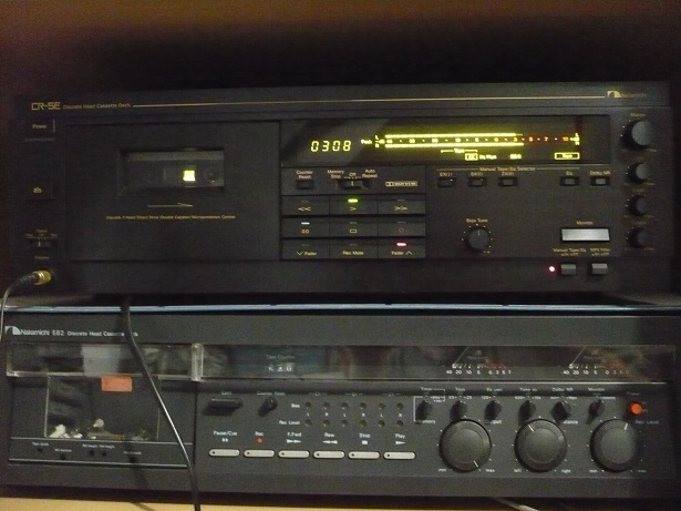

le cr-5 et 7 on de splendide vu-mètres qui n'en finissent pas.....

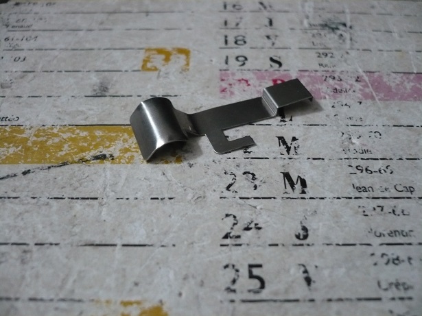

Cela évitera qu'il te revienne en panne .. de toute les façons faut que je le re-ouvre , hier soir une fois remonté j'ai vu qu'il me restait une pièce que j'avais mis de coté pour pas la perdre :autralia:

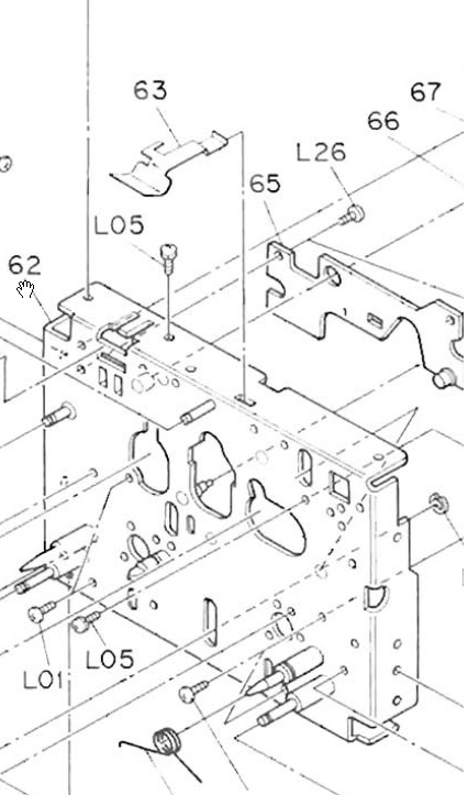

voila la pièce que j'ai oublié :
et où elle va :

en démontant rien que la façade tu devrais y arriver il me semble.

Bah non , faut que je redemonte la mécanique , enlevé le DD et le reel motor , le boulet je te dit , il y a un ressort qui va encore me reemmerdé ....
