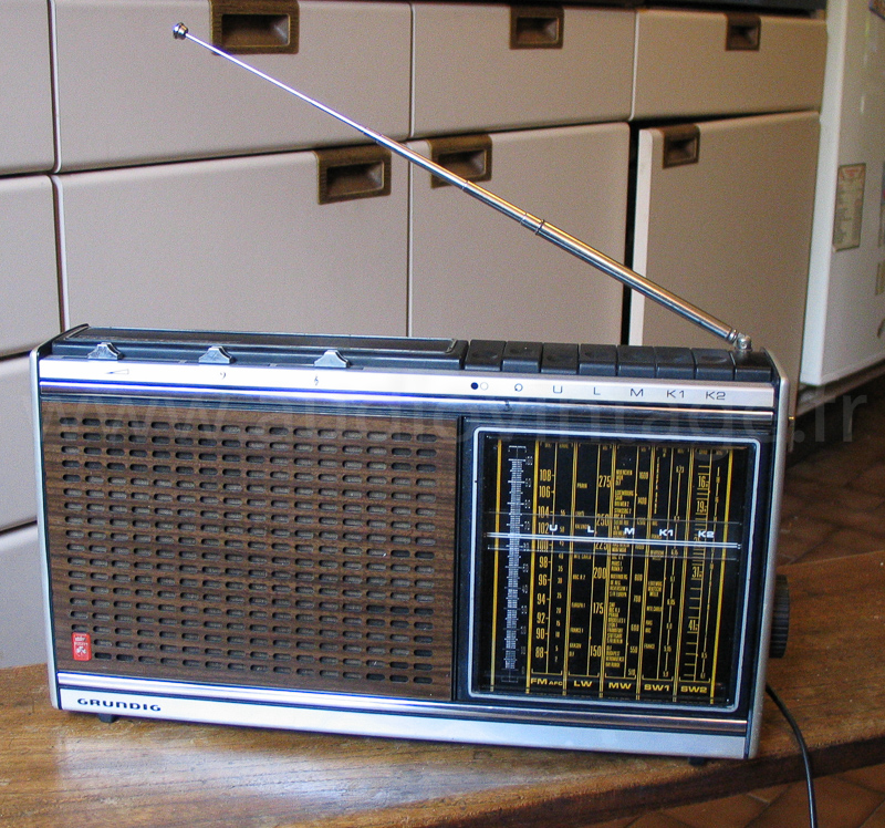

Je suis dans ma période "poste radio à transistor" en ce moment. J'ai récupéré ce poste à Clamart :

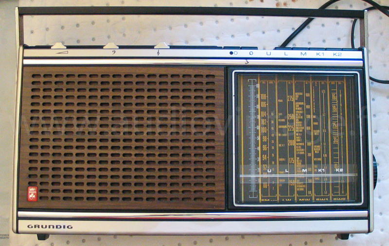

Il s'agit d'un Grundig Concert Boy 1100. 5 Gammes d'ondes (FM, LW, MW, OC1 = bande des 49m, OC2 = toute la plage OC de 49 à 16m).

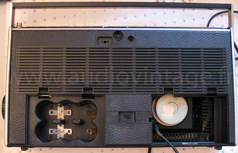

Il peut fonctionner sur piles (6 piles gros format D) ou sur secteur. Deux trappes permettent de stocker l'une les piles, l'autre le cable d'alim quand il n'est pas utilisé :

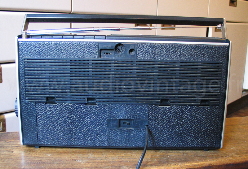

On peut voir les connexions possibles sur la face arrière :
  • une prise d'antenne permettant de brancher un dipole
  • une prise DIN pour utiliser l'appareil comme un ampli
  • une prise jack pour un écouteur

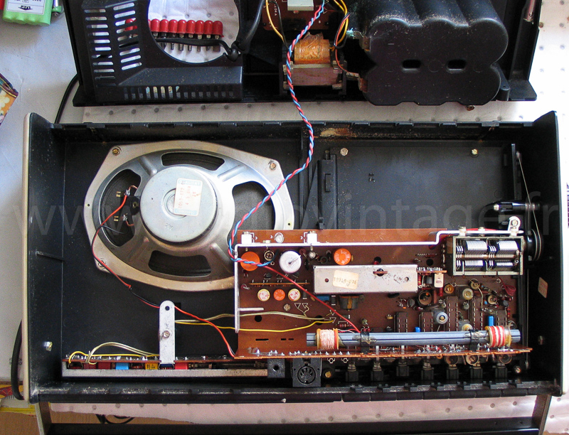

On peut voir sur cette deuxième photo le moteur assez conséquent du HP large-bande qui l'équipe. Le son est à l'avenant : riche et détaillé avec des basses à gogo. Tellement que je dois diminuer les basses avec la correction dont est équipé le poste.
Regardons un peu ses entrailles :

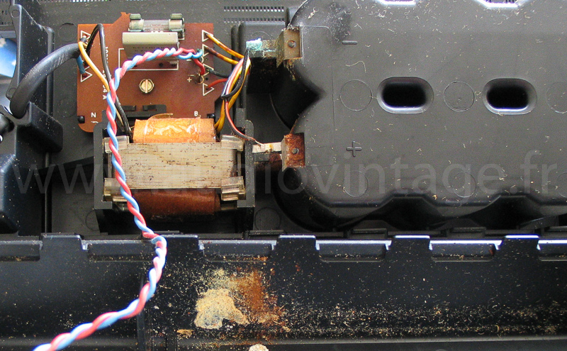

Le précédent propriétaire a laissé des piles couler dedans... grrr... Bon ce n'est pas trop grave ici et un bon nettoyage suffira.
Ce poste fonctionne (presque) parfaitement dans son jus, donc je ne vais pas le recaper. Cependant je vois des trucs qui méritent surveillance :

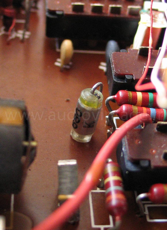

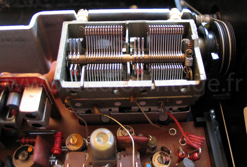

C'est pas un condo "styroflex" ça ? Et il faudra qu'on m'explique alors la valeur 680k (kF ??? :gne: )
On a 4 cages si je ne me trompe pas : ce doit être 2 en FM et 2 en AM je pense :

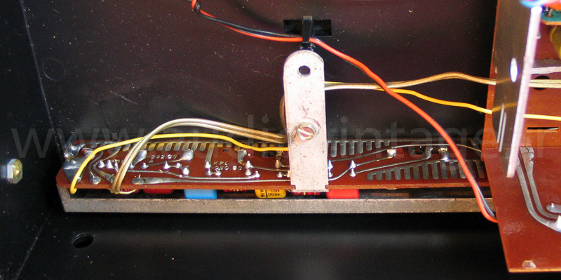

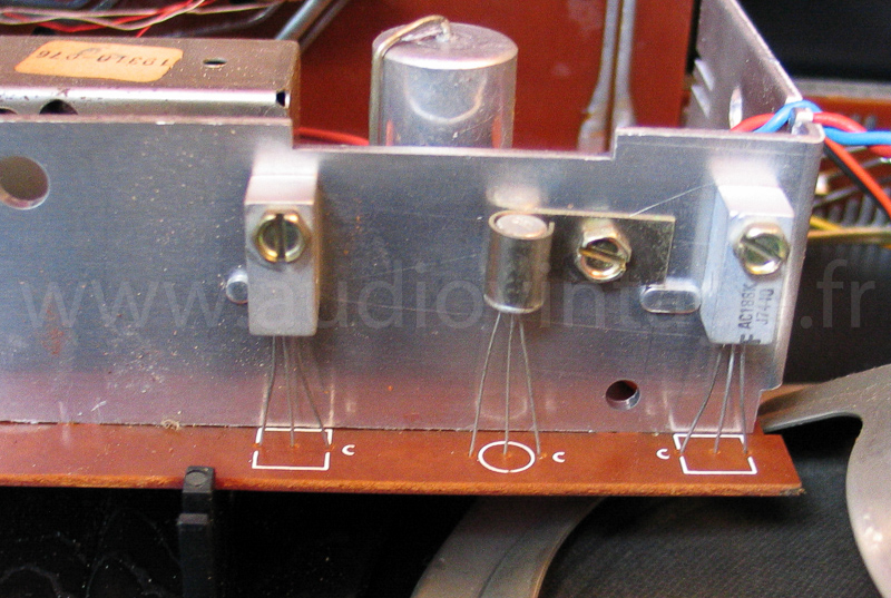

Il y a une grosse plaque métallique (de blindage ?) qui sépare la partie réception de la partie alim et HP. Cette plaque est visible sur la 2e photo. Elle sert aussi de radiateur :

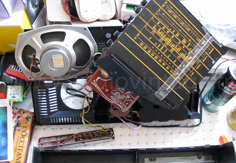

La petite platine portant les potentiomètres linéaires des volumes, graves et aigus :

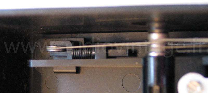

A des petits détails on voit la qualité de fabrication : une poulie sur ressort assure une tension constante au fil de commande du condensateur variable :

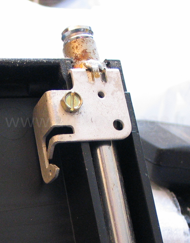

L'antenne quand à elle est entièrement rétractable dans le boitier du poste. Elle se connecte au circuit de réception par la pointe qui se plaque sur le PCB quand on referme le boitier de la radio :

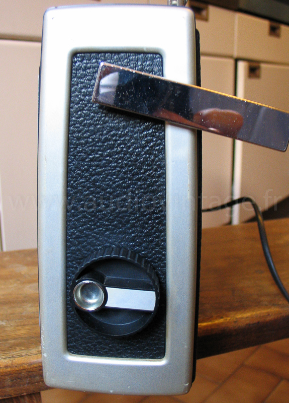

J'ai eu beaucoup de mal à le démonter. En fait il suffisait de démonter le bouton de commande de la ficelle, mais celui-ci fut dur à extraire ! J'avais peur de tout casser. Enfin, je peux séparer les éléments et contrôler les pistes, potard et commutateurs :
Bref, pour la suite, je passe les détails, vous devinerez qu'il y a du nettoyant contact à gogo, surtout sur les potards linéaire, et une douche pour le boitier de l'appareil. J'ai aussi recalé l'aiguille sur le bandeau, car elle était toujours à 1 MHz de trop en FM. Enfin, j'ai nettoyé l'antenne qui "grattait" un peu quand on la manipulait.
Rien de bien sorcier donc.
Voici l'appareil à peu près propre (je n'ai pas trop insisté pour ne pas perdre couleur et sérigraphie) :
Il fonctionne très bien, avec une réception parfaite en FM, très bonne aussi en OC et LW, un peu moins bon en MW... et un son !! :casque: Gemacht im Deutschland :yes!:

Charly a écrit : C'est pas un condo "styroflex" ça ? Et il faudra qu'on m'explique alors la valeur 680k (kF ??? :gne: )
Salut, Charly
Oui, c'est un styroflex et son valeur est 680pF.

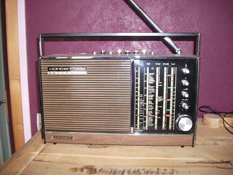

pour ma part je ne possède pas le 1100 mais je possède plusieurs concert boy de 1967 à 1969 principalement des 210,209 ou 206 un peu plus gros et avec un son fabuleux. Certains en cours de restoration d'autres parfaitement fonctionnels :group: .

Pour ma part j'ai un concert boy 209 qui me suit partout dans la maison
