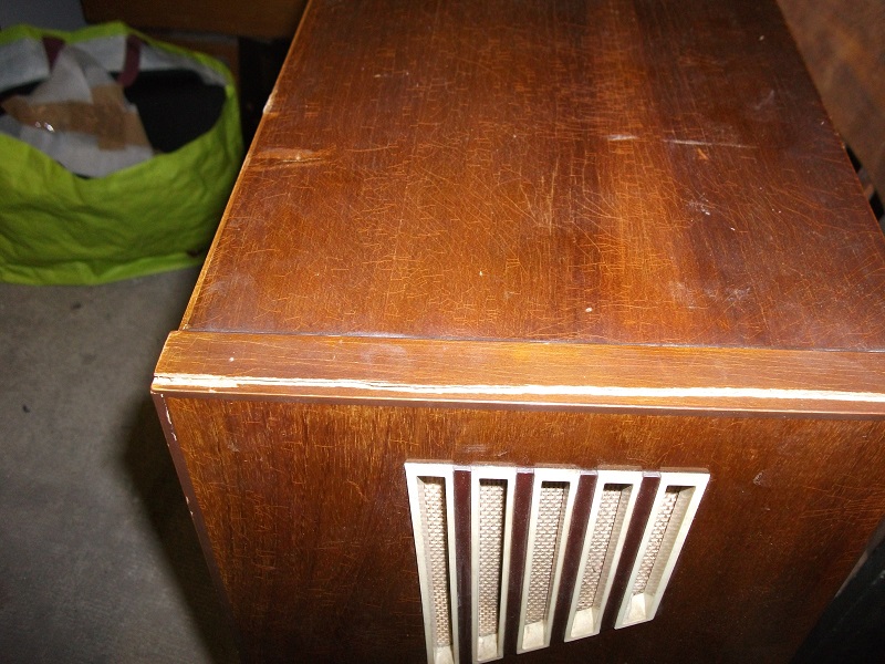

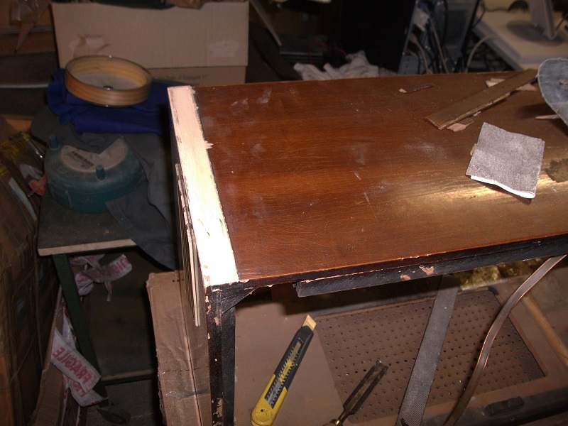

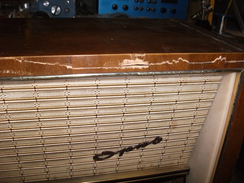

Histoire d'un beau poste de radio qui avait bien mal commencé, le vendeur l'ayant tout simplement jeté dans un carton avec pour seule protection du papier journal chiffoné,le résultat ne s'est pas fait attendre,un angle de la caisse décollé et le placage arraché

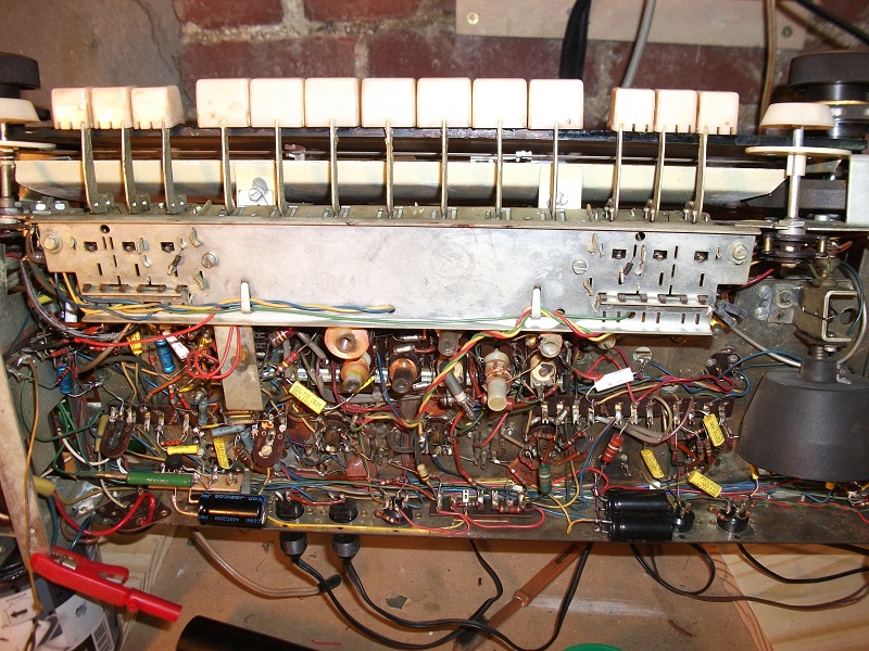

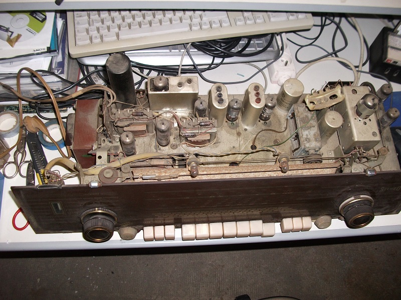

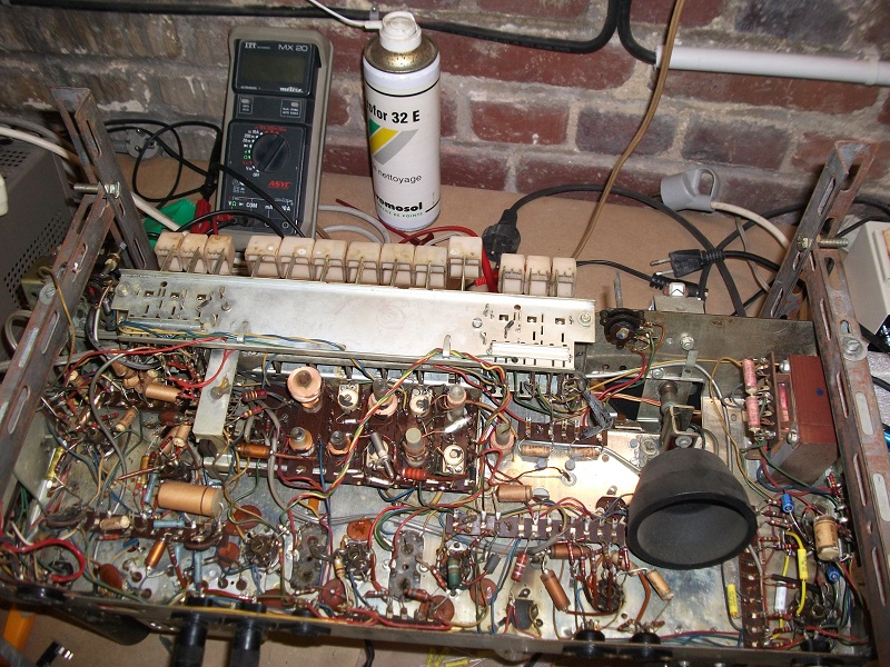

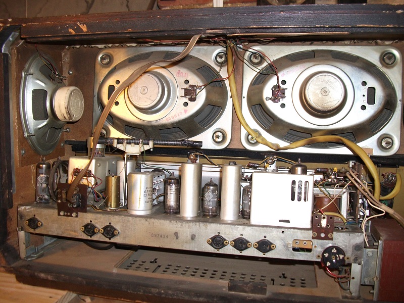

Le poste était bien sur sorti de grenier vu l'état du chassis
Une tentative de mise sous tension avait certainement du etre faite mais heureusement le poste est protégé par 5 fusibles et qui ne faisaient plus contact car trop oxydés

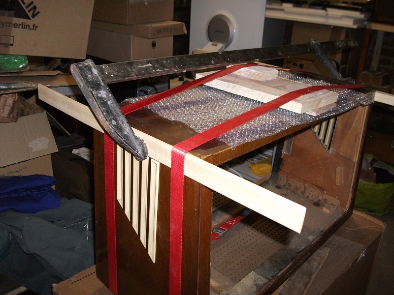

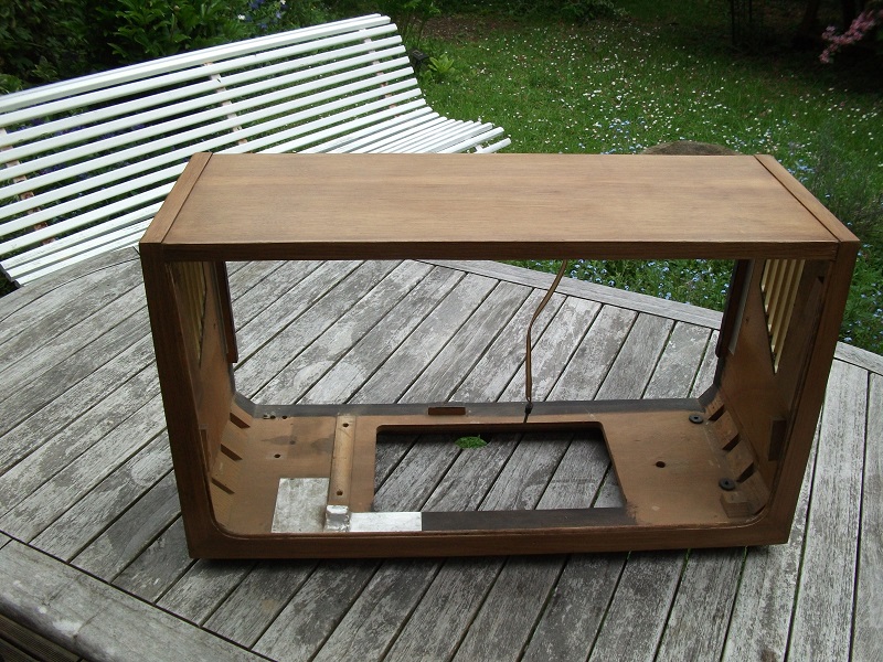

la premiére étape fut donc la restauration du coffret avec recollage et enlévement du placage abimé pour lui en regreffer d'autre
et voici le coffret restauré

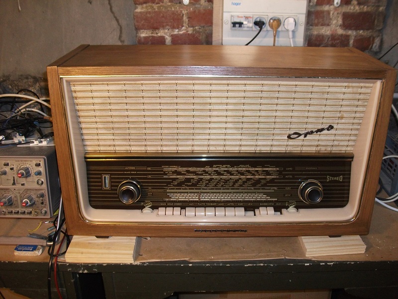

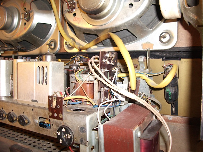

quelques vues maintenant de l'intérieur et du résultat final

Du point de vue technique 3 amplis à l'intérieur,un push pull d'ecl86 qui alimente les 2 hauts parleurs de facade et 2 SE d'ecl86 qui alimente les 2 hp sur les cotés ,un peu à la façon caisson de basses central.
Comme d'habitude une très bonne récéption Fm avec une bonne sélectivité et un très bon rendu sonore sur les 4 haut parleurs.
