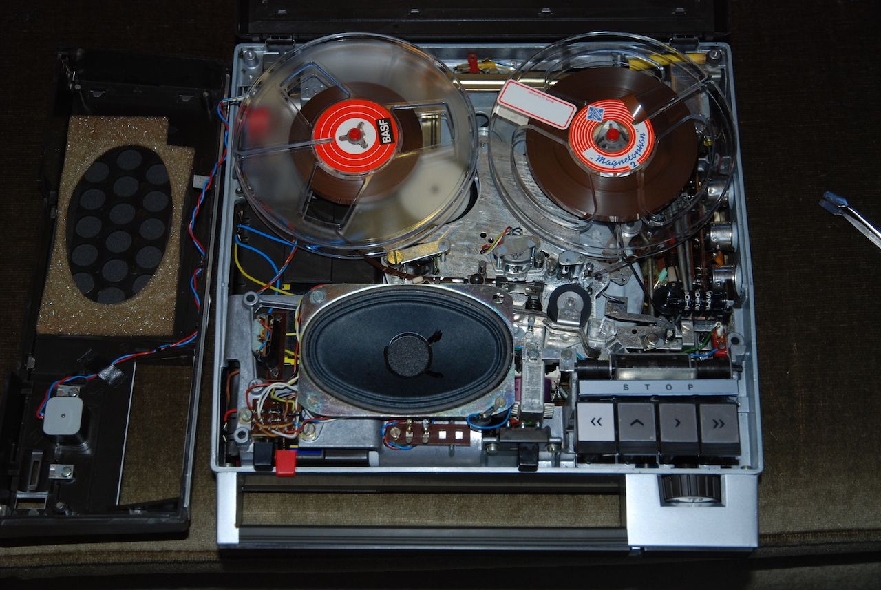

Voici un petit magnétophone Telefunken de 1969. Il dispose de deux vitesses, 4,75 et 9,5 cm/s. C'est un deux pistes, mais il reste mono. Il était le concurrent direct (un peu) moins coûteux des Uher 4000.
La construction est de première qualité, avec un châssis interne en alu injecté.
Il est quasi-neuf. Il a servi de dictaphone en milieu hospitalier. Il n'a pas dû être beaucoup utilisé, car à cette époque les magnétophones à cassette commençaient à sérieusement concurrencer ces engins. Bien sûr la qualité n'était sûrement pas la même, mais la cassette était tellement plus pratique...

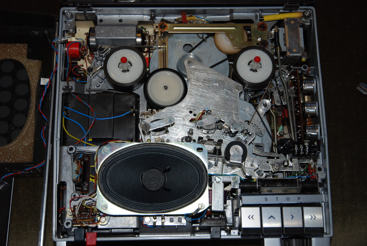

J'ai remplacé deux courroies (galère), et il tourne parfaitement. Détail intéressant, pas de galet pour le cabestan, et un changement de vitesse électronique.
Les courroies nécessitent le démontage de la platine et d'une bonne partie du mécanisme...
Notez le moteur sans balais, identique à celui des Uher. On entend le bruit caractéristique des masselottes quand il s'arrête.

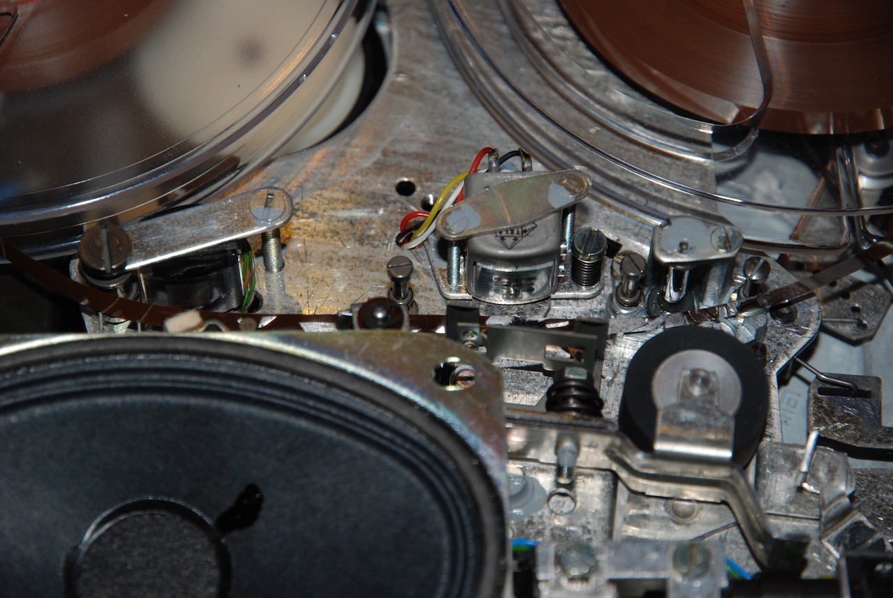

Têtes et cabestan.

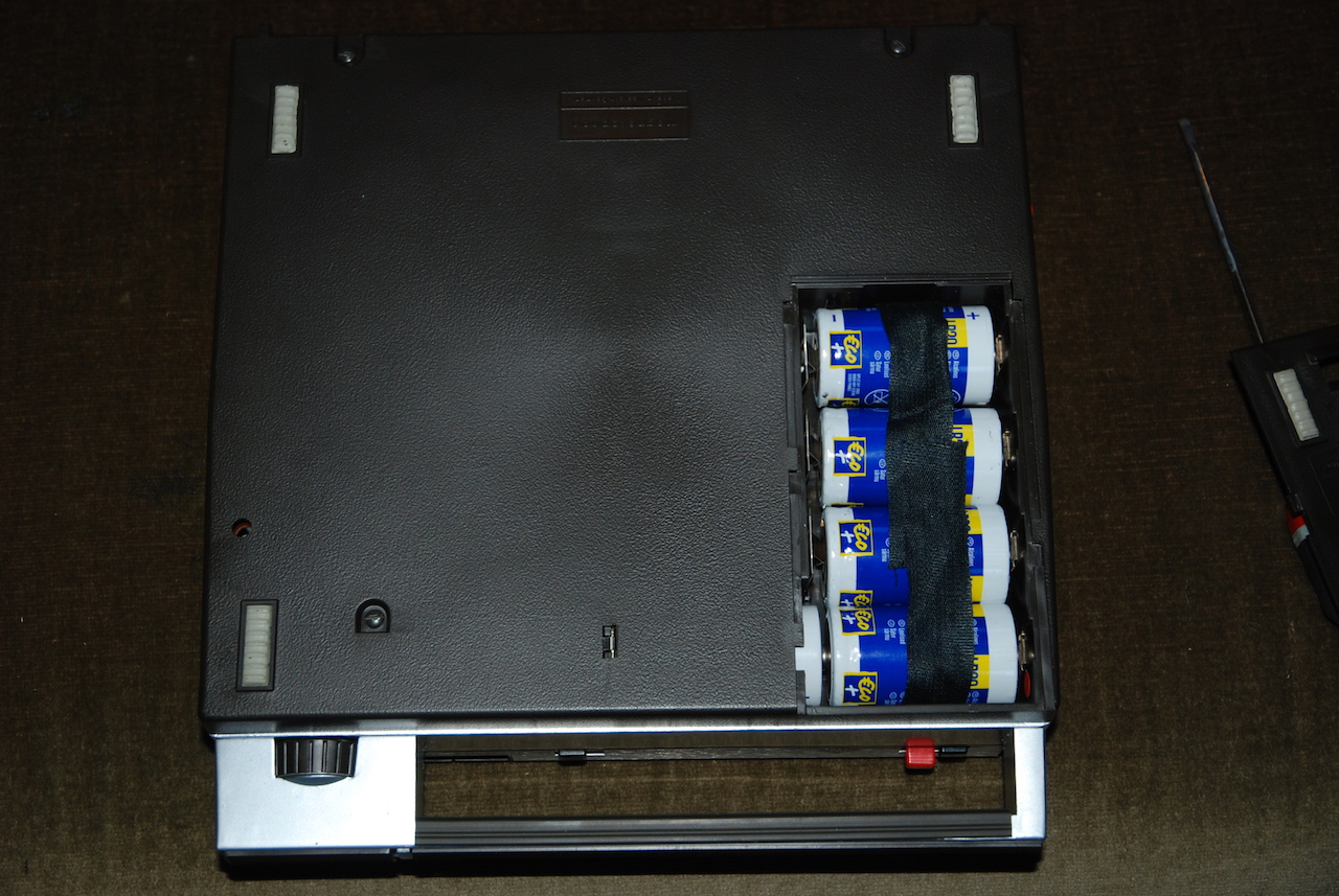

Cinq piles, comme dans les Uher !
