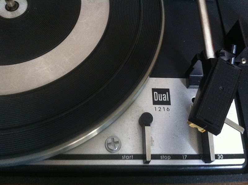

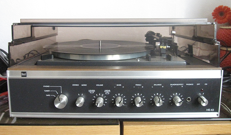

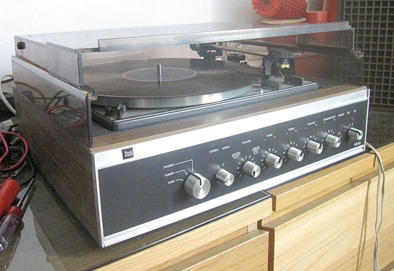

Je continu mon immersion dans les combinés Dual, qui pour le moment ont ma préférence face aux platines. Je vous présente ici un hs 43 qui a pour platine un 1216. Ce combiné est prévu pour de la quadriphonie, que je viens de tester. :genial:

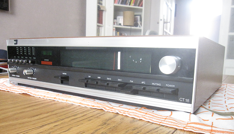

Pour la petite histoire un type très sympathique comme souvent rencontré en vente hifi, le vendait sur leboncoin pour seulement 30€. Avec 2 enceinte. C'est un cadeau dont il n'avait pas l'utilité. Le couvercle est cassé. En prime il rajoutait un tuner ct 18 qui ne marche pas.

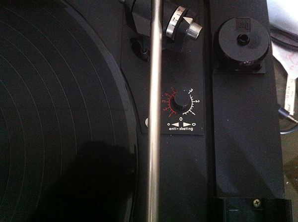

La platine marche bien, comme annoncé. Malgré le faite que le bras à tendance, à se poser dans le vide avant le disque. :/
le tuner après un changement de fusible, à son vue mètre qui se met à bouger...

Si je ne dis pas de bêtise, pour régler la pose du bras, il faut se mettre en position 30 et régler la vis qui se trouve dans le trou juste au dessus.

:yes!: merci ptitducky, mon soucis est résolu

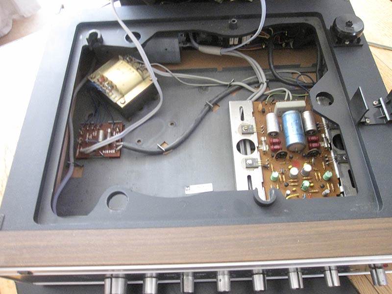

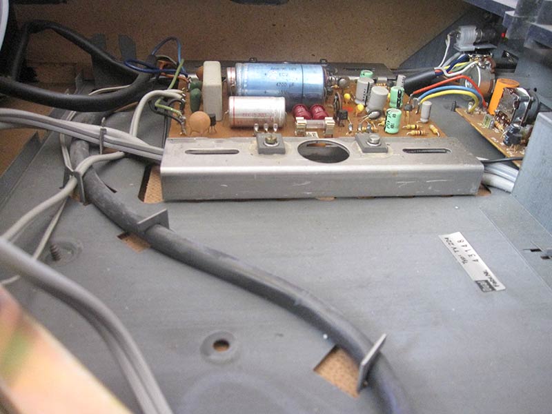

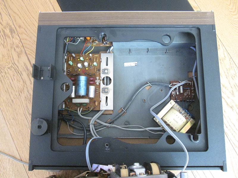

voici quelques photos de l’intérieur et une pub du 1 octobre 1973 trouvé sur le net:
