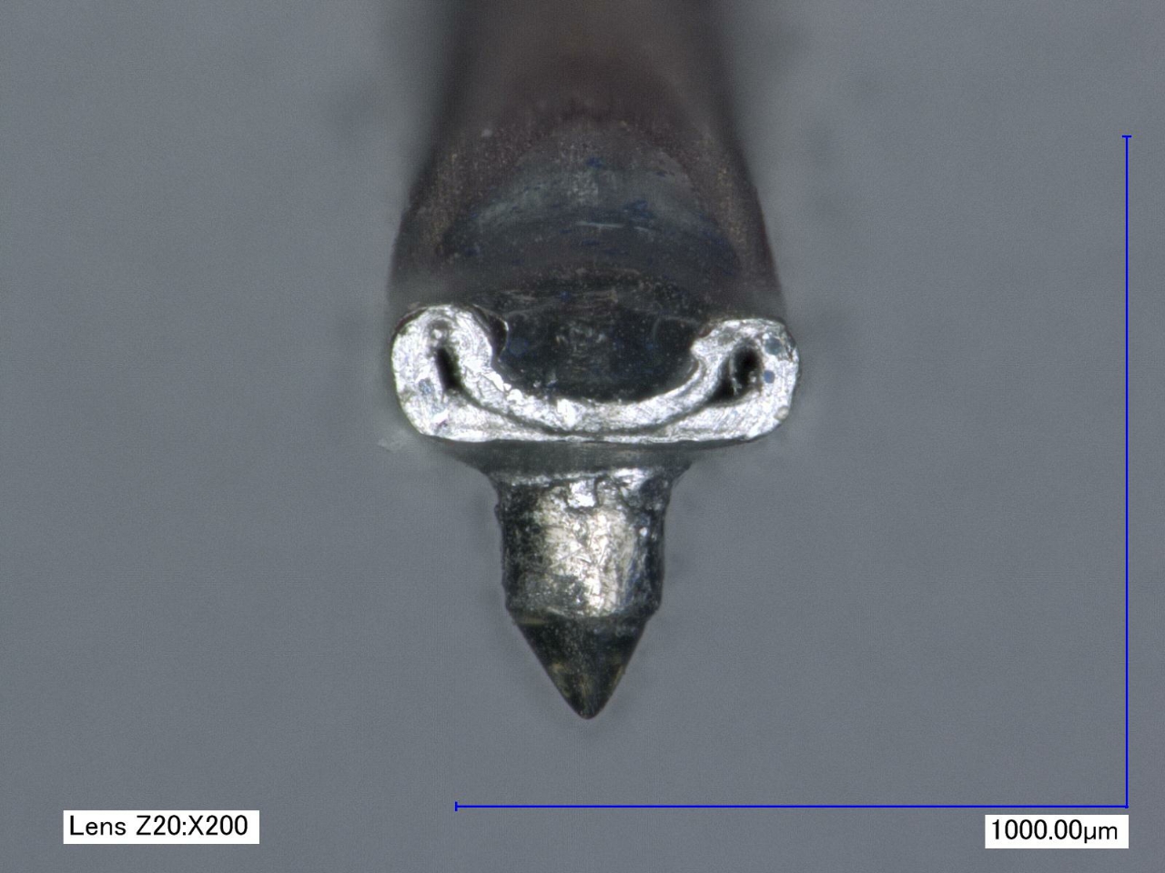

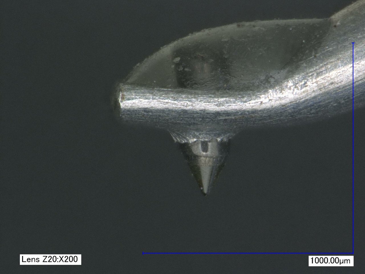

Comme je prends systématiquement des photos au microscope des mes cellules, voici quelques exemples de pointes pour se rendre compte de la qualité du travail fourni:
1 - Audio Technica AT 311EP .
Très propre. Diamant elliptique 8/18µ. il ont mis une bonne dose de colle !

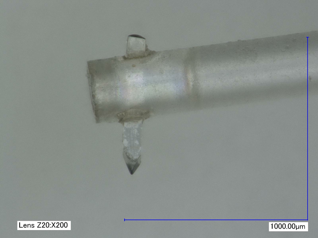

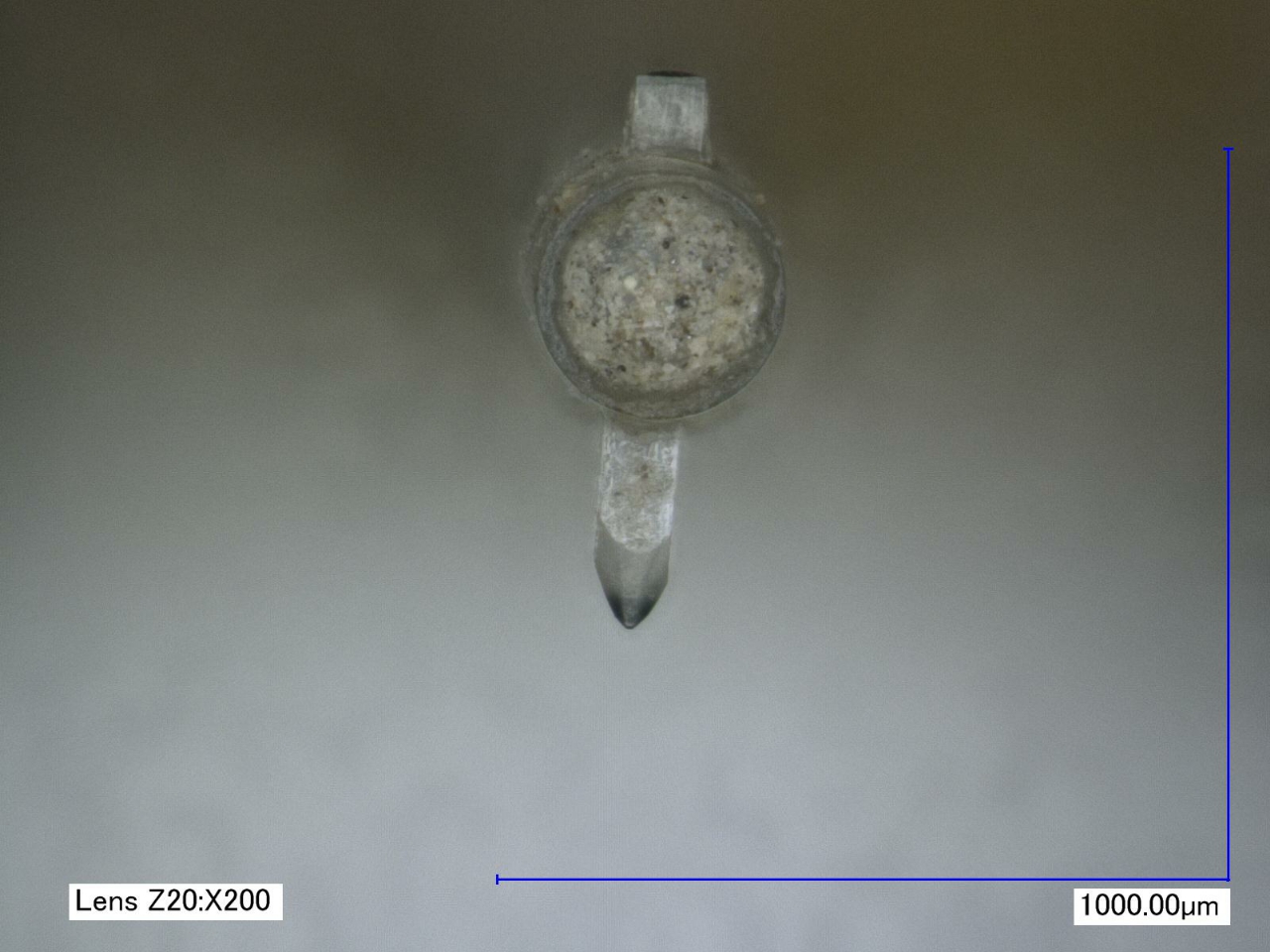

2 - B&O MMC2
Du très très bon boulot ! vraiment. Un polissage remarquable. Un profil spécifique qui se rapproche du Shibata appelé Nude line par le vendeur. Cellule achetée neuve il y a 4 ans chez Axel Shurholz (http://www.Shallplattennadeln.de). Axel récupère des corps de cellules, garde les bobines et refait l'ensemble de l'équipage mobile. Le porte pointe est ici en saphir. Elle doit avoir à peu près 400 heures et on commence à voir l'usure de la pointe.

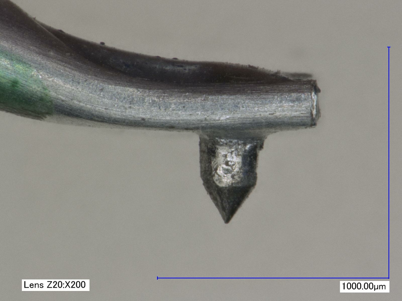

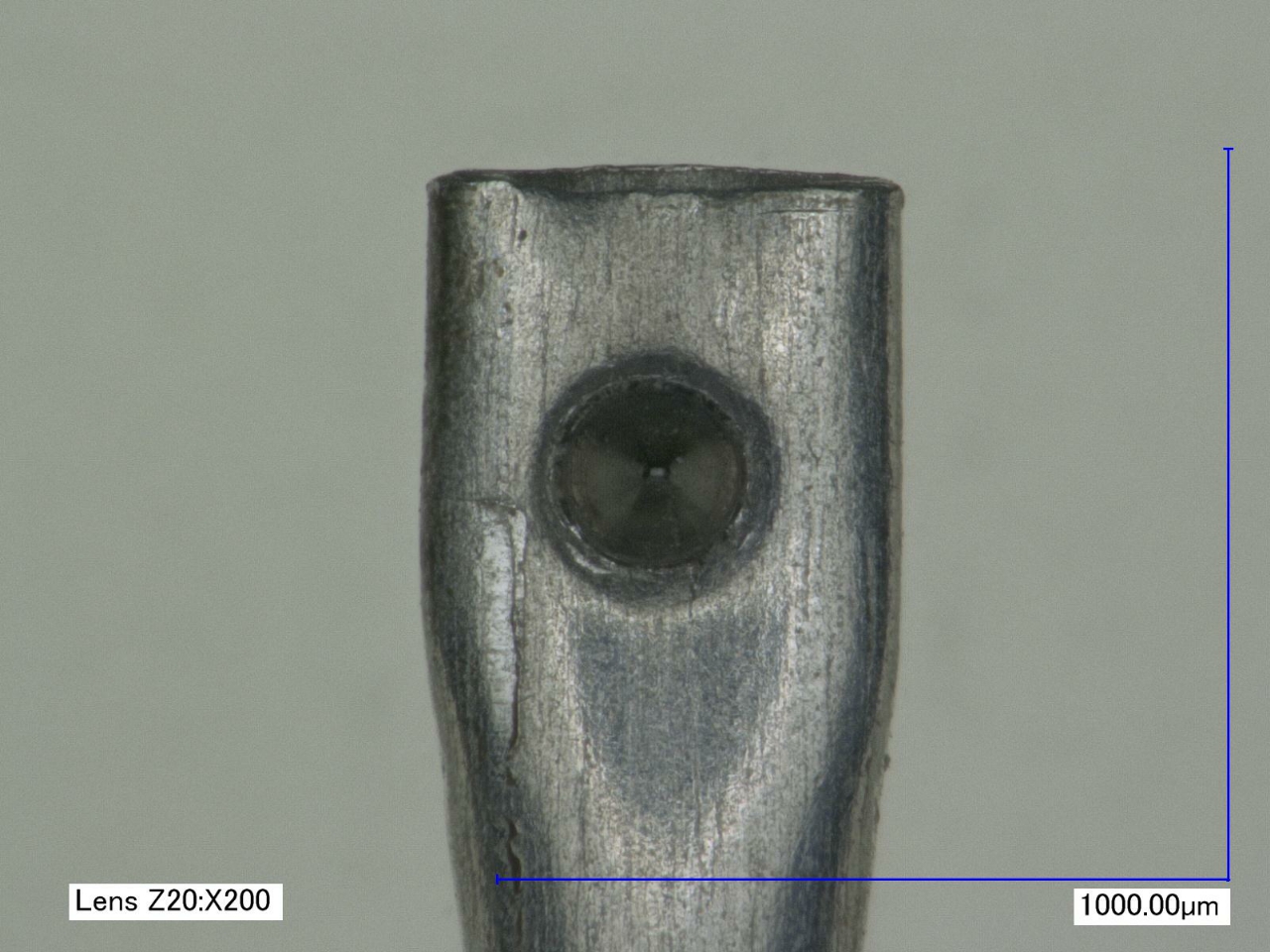

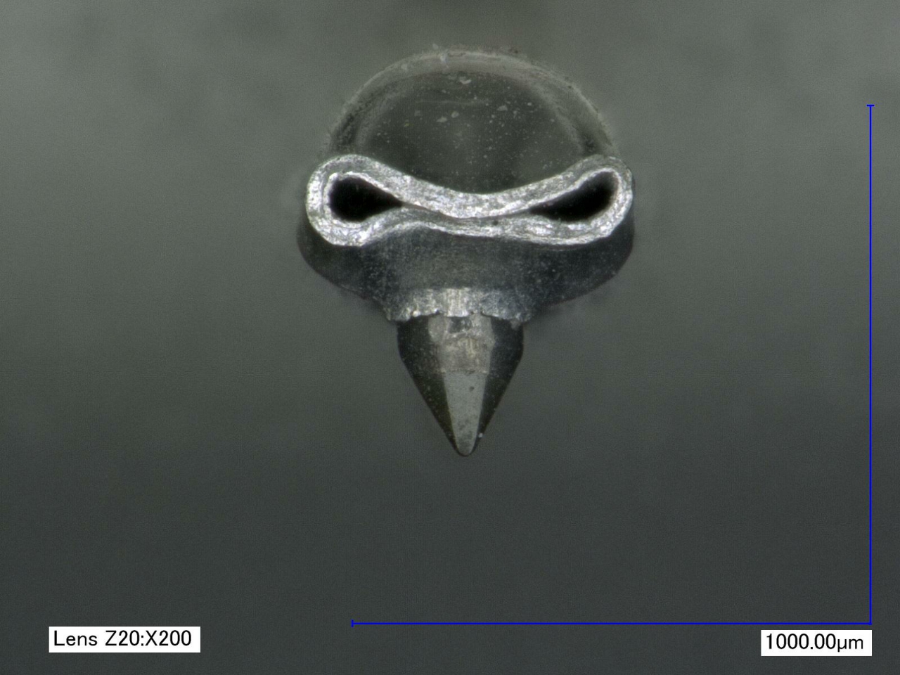

3 - Pointe de rechange JICO pour AT311
Pointe de type Shibata 6/75 µ. Bon, là c'est plutôt décevant. Je vous laisse juger mais on voit bien que la coupe et le polissage ne sont pas vraiment au top. Les angles de la découpe ne sont même pas egaux. A l'écoute, il n'y a aucun problèmes et on a bien une meilleure définition qu'avec la 311 standard. En revanche la compliance est plus faible. Je pense que je vais user un peu cette pointe sur des disques "suicide" avant de la monter sur mon AT311/ SL7. Prix : environ 75 % du prix de la MMC2 ! Je ne suis pas sur de racheter quelque chose chez JICO...

Superbes ces photos.
C'est la prise de vue ou la MMC2 est de travers ?

@Arch Stanton
Pour la MMC2, c'est l'angle pour la prise de vue de face et de derrière qui n'est pas parfait. Le diamant est parfaitement perpendiculaire à la base horizontale de la cellule. Pour la photo de profil, l'angle est normal et calculé pour un VTA de 20°.

C'est extrêmement décevant et douloureux même, de lire ces confirmations qu'une entreprise japonaise produit du médiocre. Même s'il y a toujours exception à la règle, rares sont les occasions de pointer les démérites et faiblesses d'une société qui vante la qualité de ses productions, l'expérience des années comme preuve à l'appui.
Même un œil non averti perçoit clairement la grossièreté des coupes et polissages. L'explication est peut-être sur le site de Jico: "About 140 years ago we started a sewing needle factory for Kimono. " Ils doivent avoir un stock énorme d'aiguilles à tricoter qu'ils transforment en super stylus...
Merci pour l'extension des expériences de Chambly et de Klemp qui avaient mis le doigt sur ces productions tentantes pour les faibles acheteurs, et... bien maigres, il faut le dire, en réalité! J'aimerais bien connaître les dirigeants d'une telle société.
On dirait limite de l'occasion retaillé.
