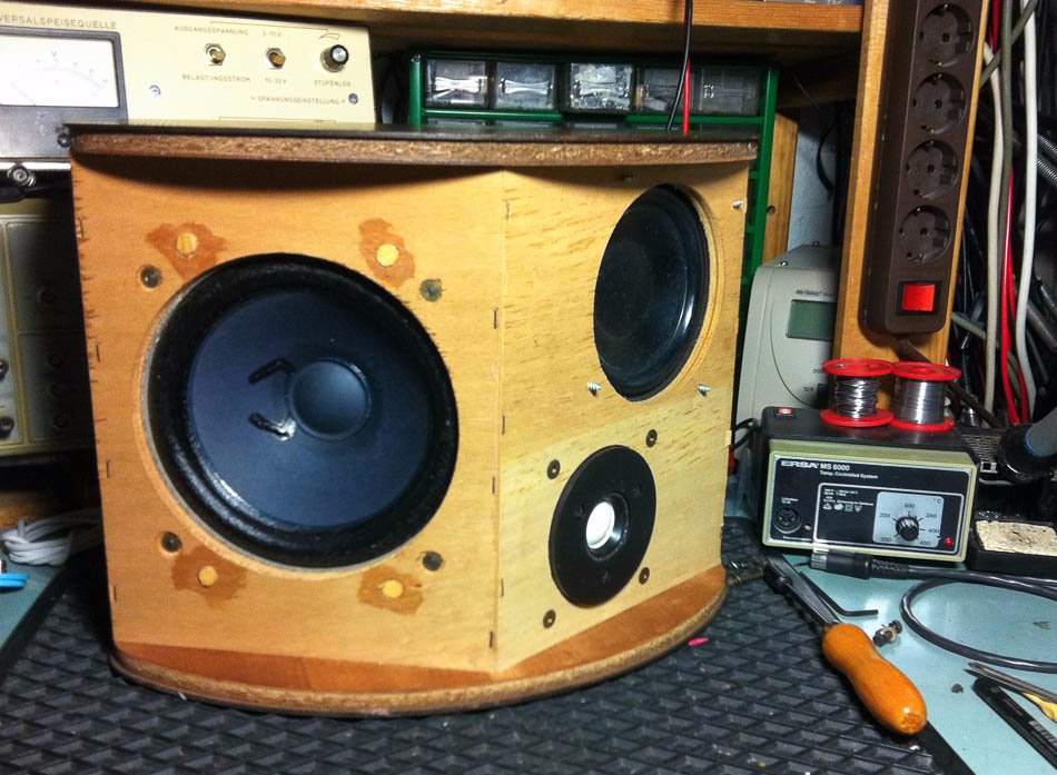

Voici les deux enceintes sans les grilles de front :
On y voit un tweeter Isophon, un médium qui n'en est pas et un médium/woofer qui ne dit pas son nom.
Le MFB électro-pneumatique n'est rien d'autre que le MFB électronique déjà connu des enceintes Servo-Sound, assorti d'un radiateur passif pour les graves, en l'occurence le faux médium dans l'image au dessus. Un peu comme l'éternel B139 de chez KEF mais bien plus petit et avec une excursion qui atteint facilement plusieurs centimètres.

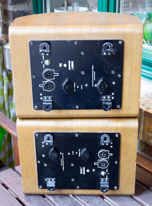

Une vue de l'arrière : Le système A.I.R. pour Acoustic Intermodulation Reduction est une autre invention du cher professeur, mais elle me parait un peu plus bizarre. Il s'agit d'un "processeur", un petit boitier avec, selon la version, des bornes pour le raccordement à la sortie haut-parleurs d'un ampli ordinaire et des connecteurs RCA comme entrée ligne ainsi que des connecteurs Bulgin pour les deux enceintes. La fonction de ce processeur qui ne contient qu'une petite poignée de componsants et un de ces petits blocs mystérieux en résine noire si chers à K&M est de supprimer l'intermodulation acoustique causé par la première reflexion dans la salle de concert ou l'enregistrement a été fait. Ceux qui maitrisent la langue de Vondel peuvent se renseigner ici:
http://docs.mfbfreaks.com/div/km1979folder.pdf
Moi, je connais la langue mais je n'y pige rien surtout parce qu'il n'y a aucune explication sur le fonctionnement du circuit. La promesse ? Une révolution. Excusez du peu. Un son qui reproduit exactement la sensation que l'auditeur aurait eu dans la salle de concert, une meilleure localisation et une image stéréo plus stable. J'ai la petite version de ce processeur et franchement je ne suis pas vraiment convaincu.
Branché directement, par contre, les enceintes sont très bonnes et les graves produits par un si petit machin sont épatantes.

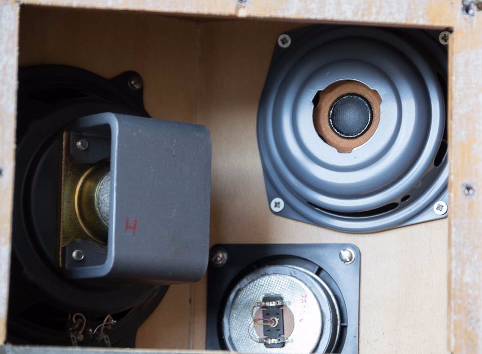

...une de l'arrière avec l'électronique en place : ...et encore une des entrailles :
Les transistors de sortie sont des 2N3055.

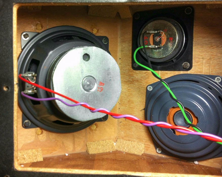

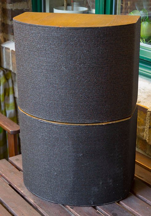

Voici une vue de l'avant avec les grilles :

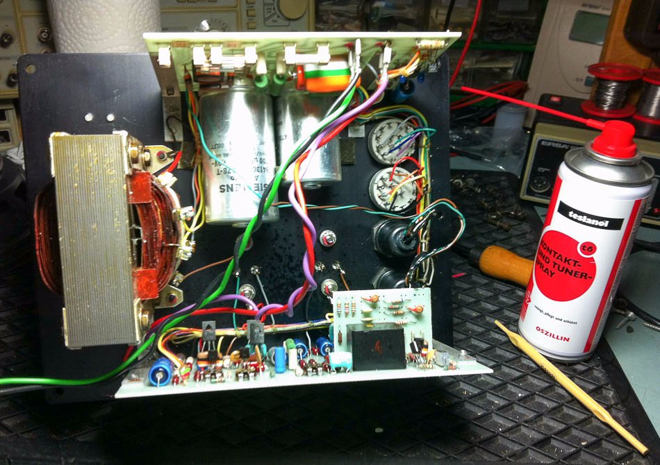

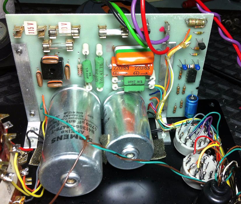

boomer isophon ?
le passif , on dirait qu'il est de provenance Audax
l'ampli semble assez simple
on est loin de la complexité des Philips 532 et suivantes

P’tèt ben qu’oui ...michel29 a écrit :boomer isophon ?

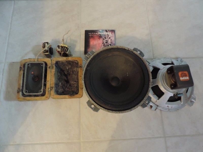

Tiens, tiens... J'ai une paire de KM30 avec le même radiateur passif et un large bande Audax HIF 17.le passif , on dirait qu'il est de provenance Audax
Il n'y a qu'un seul ampli par enceinte dans les KM avec un simple filtre passif à la sortie.l'ampli semble assez simple

café_liégeois a écrit :P’tèt ben qu’oui ...michel29 a écrit :boomer isophon ?
C'est quasi sur, regarde comment ils se ressemblent.

Donc c'est en fait un saladier Audax. Je m'en doutais.Au sujet du passif ( qualifié de boomer sur ce forum ), Au début des km 50, c'est quelque chose de très bricolé avec un disque alu, un joint de membrane et une lame ressort.
Ensuite KM partira d'une carcasse de hp Audax pour la transformer en passif et cette version sera commune aux KM30, KM32, KM40, KM42, KM50 et KM52.

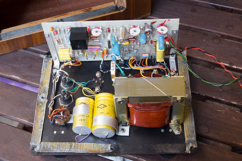

Je viens d'acheter une autre paire de KM50 (ou même de KM52, je ne suis pas sur) avec un tas de différences par rapport aux premières. Actuellement je suis en train de les décontaminer (forte odeur de moississure).
Pour tenir l'ami Patrick occupé voici les indications sur les circuits imprimés :
KM amplifier type 09.a et sur le dos un petite carte KM Filter 09
KM supply type 09.a (oui, il y a une deuxième carte pour l'alim et le filtre séparateur)
Numéros de série : 16.071 et 16.074
La boiserie est marquée 03/78 à l'intérieur, les dates sur les chimiques sont du même ordre.
Le tweeter est l'éternel Isophon, mais il n'y a pas de nom dessus.
Le woofer est totalement différent (plus grand et gros aimant rond au lieu de la pièce polaire rectangulaire).
L'élément passif est le même que dans les autres et mes KM30.
Ca vous dit quelque chose, Patrick ? Le tout m'a l'air plus récent que mes autres. Il y a encore plein de différences, p.ex. commutateurs séparés pour les graves et les aigues, BD142 comme transistors de sortie au lieu des 2N3055, deux cartes en époxy au lieu d'une seule en bakélite etc.

Voici donc les photos promises :
Le nouveau woofer. Les trous pour la fixation de l'ancienne version ont été bouché avec des chevilles en bois :
On note également l'aimant énorme et très puissant. Il est assez dificile d'introduire un tournevis dans le boitier sans qu'il soit immédiatement attiré par cet aimant. Le tweeter est toujours le même. L'élément passif me paraît par-contre bien plus raide. Il bouge beaucoup moins que dans mes autres KM50.
La nouvelle électronique avec deux cartes. La petite carte en bas derrière le fameux bloc noir est marquée "fitre" :
...et la deuxième carte qui porte désormais l'alimentation et le filtre séparateur. Le circuit intégré est un ampli opérationnel µA741. En bas à droite sur la plaque arrière les deux commmutateurs pour le niveau des graves et des aigues:
Alors, Patrick...
