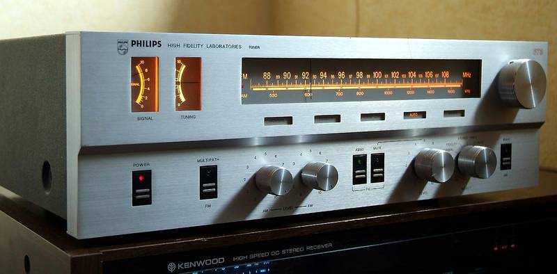

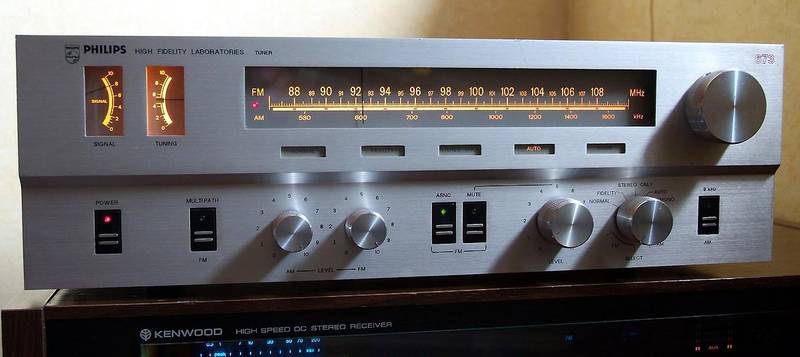

Voila un tuner pas commun made in USA super coté par le site tunerinfo, plutot rare en Europe, il possede une signature sonore excellente, perso je n'aime pas les touches digitales mais à part ça que du bon!!!

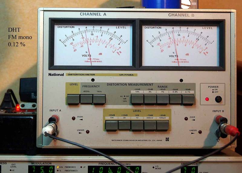

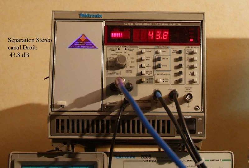

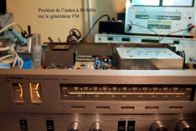

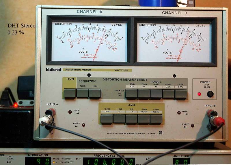

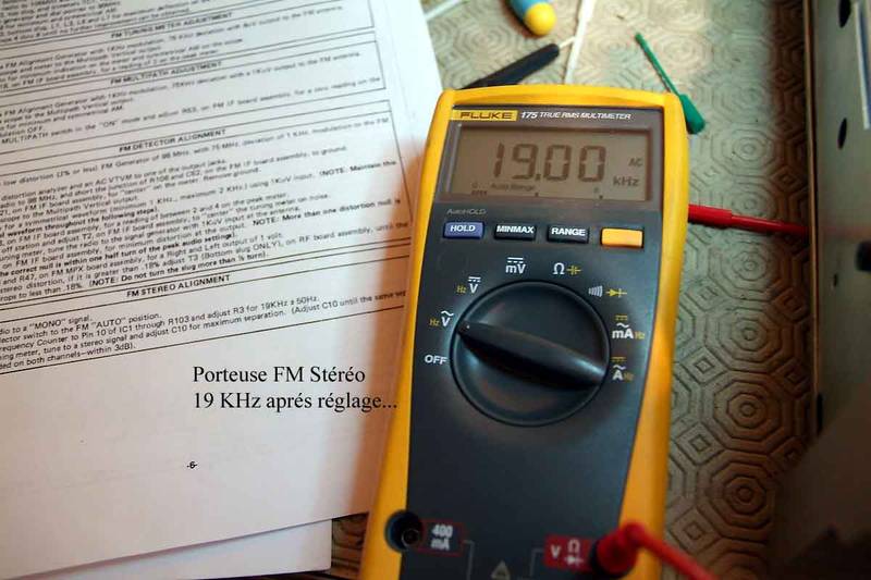

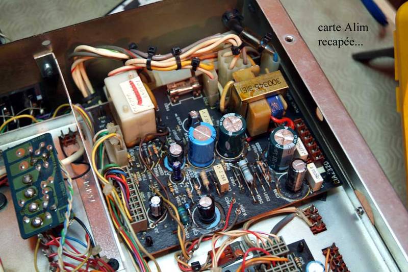

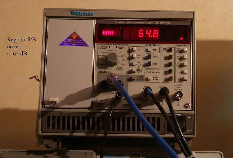

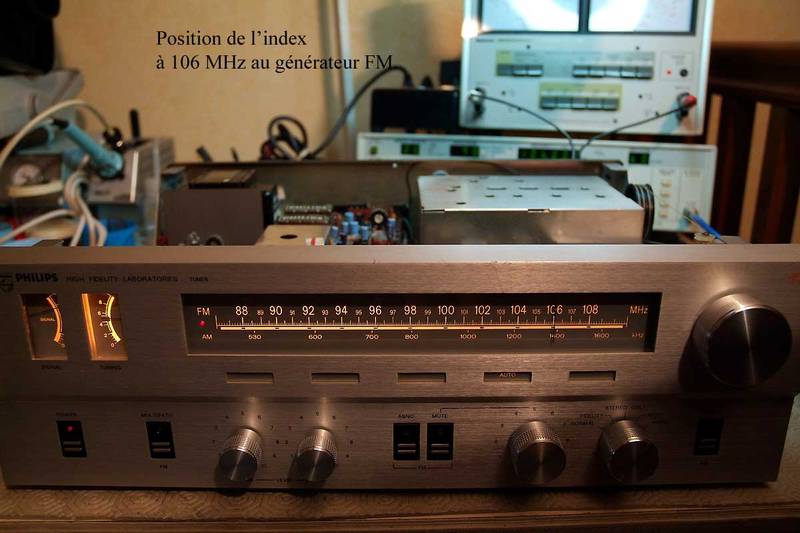

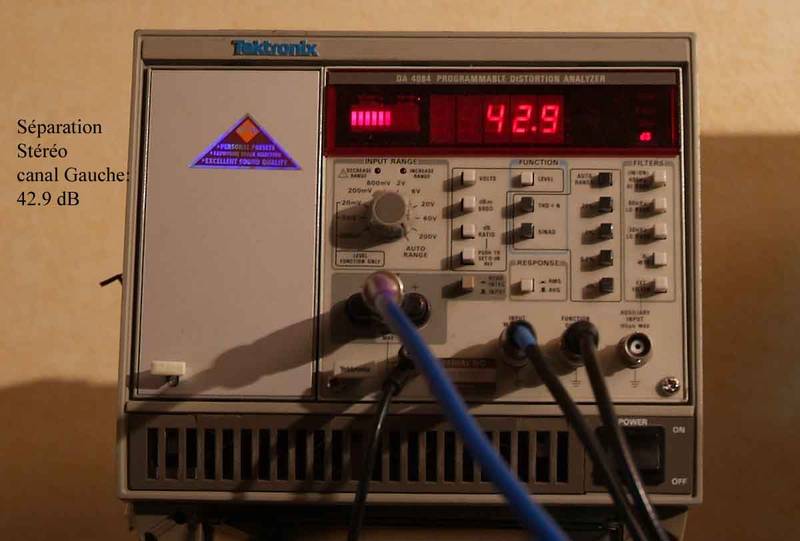

la suite des essais et mesures...

Du Philips fabriqué aux states... interessant
Re: PHILIPS AH-673
ce tuner est imposant :o ............un char ! il est canon :yes!:
la musicalité , je n'en doute pas ;)

c'est la série "Laboratories" le HDG de Philips il y avait aussi un ampli et un pré eux aussi made in USA...trés rare par chez nous!

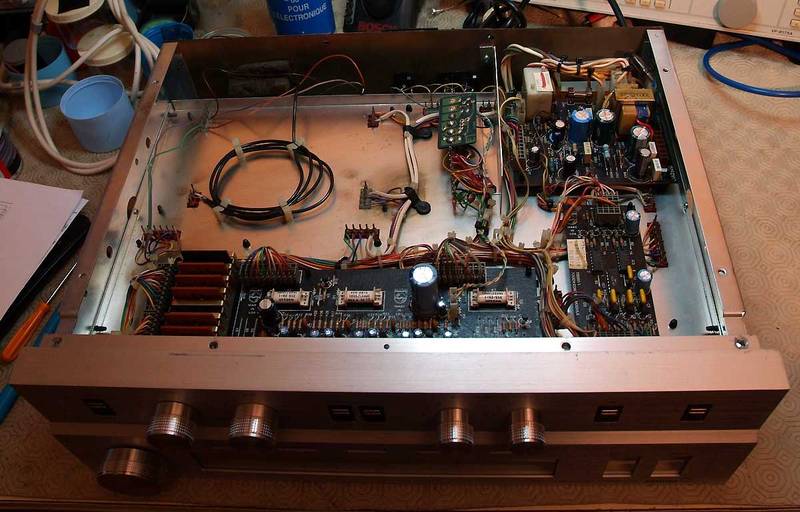

Sacré bestiole dis donc :shock:
Et bien rempli!
Combien de cages pour ce monstre?

5 cages FM, le standard pour un tuner de classe supérieur...
