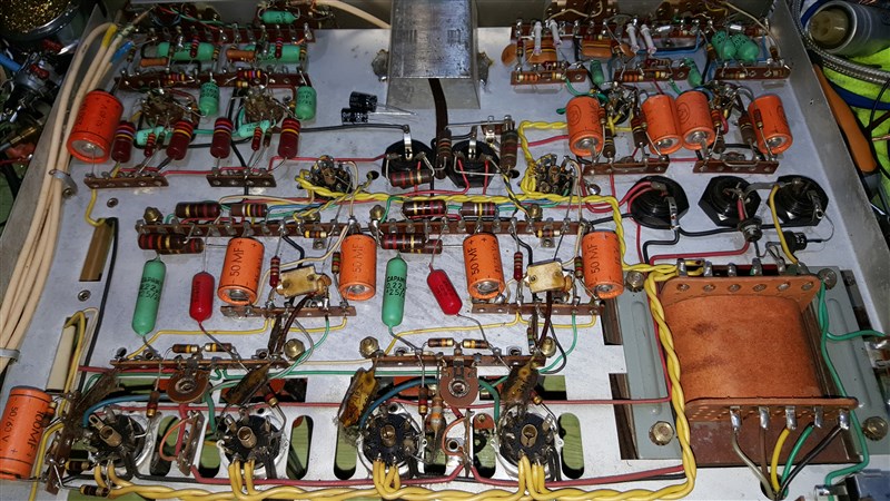

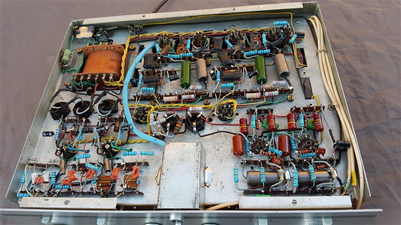

Il est arrivé en panne et complètement dans son jus , j'ai remplacé tout ce qui était hors tolérance ainsi que quasiment tout les petits condos céramique.
Il fonctionne à nouveau correctement mais reste un doute concernant une résistance de puissance qui avait été remplacée à l'arrache , j'y reviendrais plus loin .
Quelques photos ..
Dans son jus ...
Dans son jus ...
Le dessous .
Le dessous .
Ici la fameuse résistance qui me coince un peu , il y avait sur l'ampli une 3,9 K 10w mise à l'arrache mais ça ne marchait pas ..
Bref si un possesseur de ce bel ampli avait la valeur sous la main ce serait bien chouette !!

On ne voit pas grand chose, sur quoi est mise la 3,9K ?

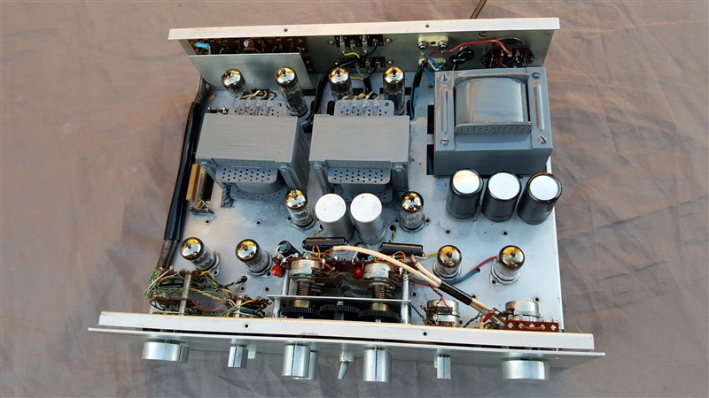

Pourquoi attendre , quelques photos en plus .....
Tout d'abord le dessous , tout a été vérifié et si possible j'ai tenté des condos de liaison de meilleur qualité.

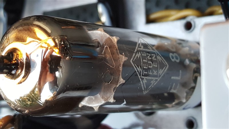

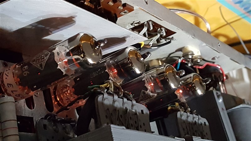

J'avais un jeu de EL86 TFK neuve , j'ai également trouvé les ECF83 neuves ..

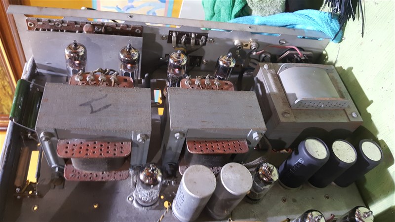

J'ai désoxydé le chassis , même si il n'était pas énormément marqué il y avait des trace et dès que la protection d'origine est enlevée , ça revient donc une couche de vernis en spray et une couche de peinture sur les transfos.

Unic a écrit :On ne voit pas grand chose, sur quoi est mise la 3,9K ?
La 3,9K n'est plus , j'ai réduis la valeur au fur et à mesure et je suis plus près de 100ohms qu'autre chose ....
A priori , la résistance joue sur la valeur de haute-tension des ecc83 (enfin pour 2 je crois) .
Avec 3,9k il n'y avait plus rien et la je suis aux alentour de 80V sur ces deux ECC83 .
J'ai pas osé descendre plus en valeur ...
