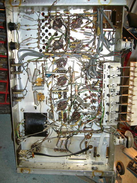

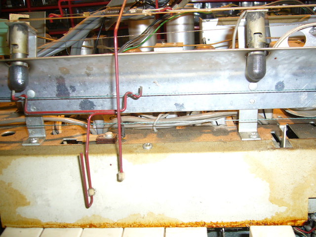

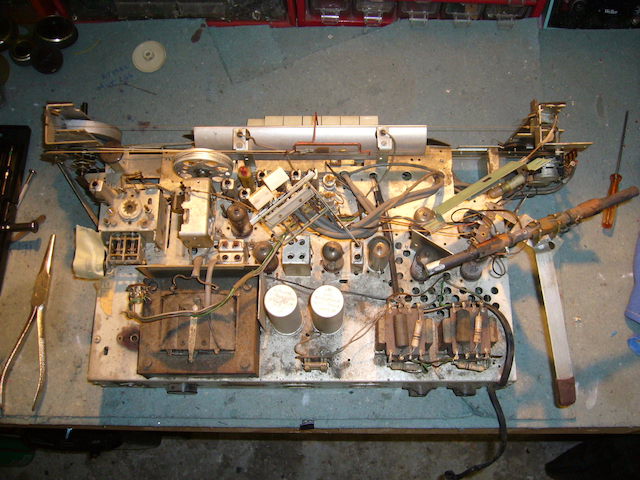

Ayant marre de m'acharner sur la carte mère du Apple Performa 200, j'ai décidé que ce week end serait un week end de détente...
La remise en état (au moins le début) du Philips B7X94/19.
Il est déjà bien difficile de sortir le châssis ! Habitué à sortir le châssis et la plaque en verre en même temps j'ai cru que ce serait la même chose.
Eh bien pas du tout. La plaque en verre est en plexiglass. Cela la rend souple mais pas assez pour sortir les touches du bloc et les boutons de tonalité en la pliant. Il faut d'abord retirer la garniture dorée en haut de la façade et ensuit plier le plexi pour le sortir par l'avant. En fin le châssis sort par l'arrière.
En dehors de la poussière, la première constatation c'est une ficelle de cadran cassée : celle de la FM.
Pour cela il suffit d'aller au marchand d'article de pêche le plus proche et se procurer de la tresse nylon pour bas de ligne - pêche au gros = 26Kg. Elle est parfaite pour de la ficelle de cadran, pas chère (10 euros les 130 mètres) et surtout indestructible, non élastique et ne se coupant qu'au cutter.
Vu le temps mis à sortir le mâchin, je n'ai fait que ça pour le moment.

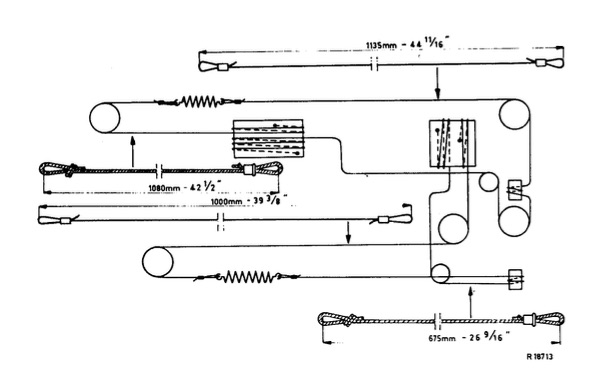

Heureusement il y avait cela :
- Ficelles cadran.jpg (44.56 Kio) Vu 28816 fois
Marc

Oui, les histoires de ficelles c'est l'horreur ! Avec le dessin c'est facile : sens, nombre de tours etc...

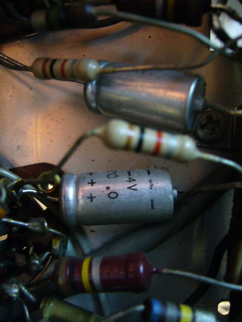

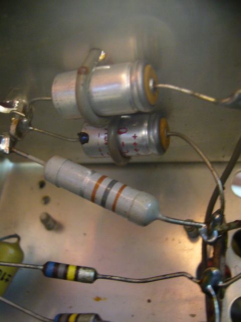

J'ai fait ce qu'il ne faut pas faire mais j'ai le goût du risque.
J'ai branché direct le poste sur 240V : il fonctionne !
MAIS la HT est mesurée à 86V !!! et il fonctionne quand même : incroyable la marge de fonctionnement de ces appareils.
L'intérieur est très propre.
Deux capas alu 2 X 50uF 350V à changer et 4 autres petits chimiques et je pense que ce sera réglé.
Sauf si problème avec l'EZ81 qui ne redresserait plus qu'à une alternance !
Toutes les ampoules de cadran sont OK et les 11 tubes sont tous d'origine Philips Miniwatt Made In Holland.
Les chimiques de filtrage ont vraiment bien coulé (cf photo)
- P1040688.JPG (78.29 Kio) Vu 28763 fois
- P1040689.JPG (64.36 Kio) Vu 28763 fois
- P1040690.JPG (70.64 Kio) Vu 28763 fois
- P1040692.JPG (85.59 Kio) Vu 28763 fois

J'ai changé les chimiques mais... c'est pareil !
Vérifier le débit des circuit HT : pas de c/c
Je pense donc à l'EZ81 mais ce qui est étrange c'est que dès qu'il y a un débit (pourtant normal) VDC chute à 70V mais VAC avant l'EZ81 chute aussi et en rapport. Ce n'est pas normal car à vide le transfo délivre bien ces 380 V par 1/2 secondaire !
Sauf si l'EZ81 n'est pas que pompée et qu'elle se met en c/c avec du débit (mais j'ai jamais vu cela).
EDIT : j'ai oublié de redire que cela n'empêche pas le poste de fonctionner.
