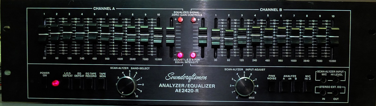

Voici ma dernière restauration d'un préamplificateur analyseur et égaliseur de fréquence SOUNDCRAFTSMEN AE2420-R. Appareil étalonnable par microphone.
Vous pouvez suivre les travaux de restauration sur le site à l'adresse : viewtopic.php?f=11&t=54808
J'ai mis les pdf operating system et les schémas électronique sur le site.
Après travaux :
A noter que j'ai changé les boutons de la face avant qui étaient un peu trop vintage !
Rapport S/B après restauration : 104dB
Ce module est en fait 2 machines : Egaliseur et Analyseur.
Pour faire simple : Mode égaliseur => les 8 boutons pression 'out'
Mode analyseur avec microphone :
Sélectionner le bouton scan analyse sur 'ALL4
Sélectionner Pink noise + canal A
Régler tous les potentiomètres linéaires à 0dB
Régler le bruit rose dans le HP A à un niveau confortable pour l'oreille
Approcher le micro jusqu'à obtenir l'équilibre des LED canal A.
Dito pour canal B
Revenir à A et régler le bouton scan analyse sur 1 (fréquence 30Hz) puis ajuster le niveau pour avoir les LEDs à l'équilibre
procéder ainsi de 1 à 10 et même chose pour le canal B.
La courbe de correction se dessine ainsi sur l'appareil.
Une fois fini arrêter pink noise et mettre out le bouton A ou B.
Régler les volumes de sorties et si les LEDs vous énervent éteignez-les avec LED Defeat.
Sinon voir le fichier operating manual en anglais en pdf.
Pour ceux qui préfèrent faire le réglage à l'oreille, utiliser le disque d'origine (33T).
