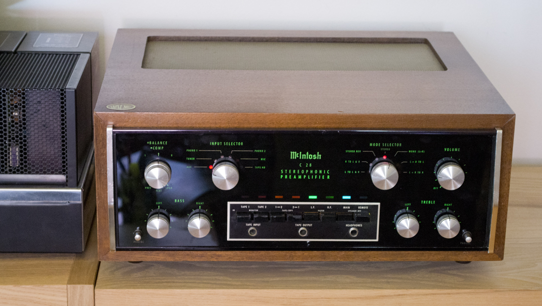

Ca fait un moment que je suis attentif aux annonces proposant un préampli McIntosh afin d’accompagner mon ampli MC 2100. J’ai récemment eu une occasion via un site d’achat en-ligne :genial: . Ainsi, je n’ai pas été en mesure d’avoir l’heure juste sur l’état de l’appareil (pas d’images de l’intérieur...) et ai fait un pari quant à la musicalité de ce préampli, n’ayant pas eu l’occasion de l’entendre.

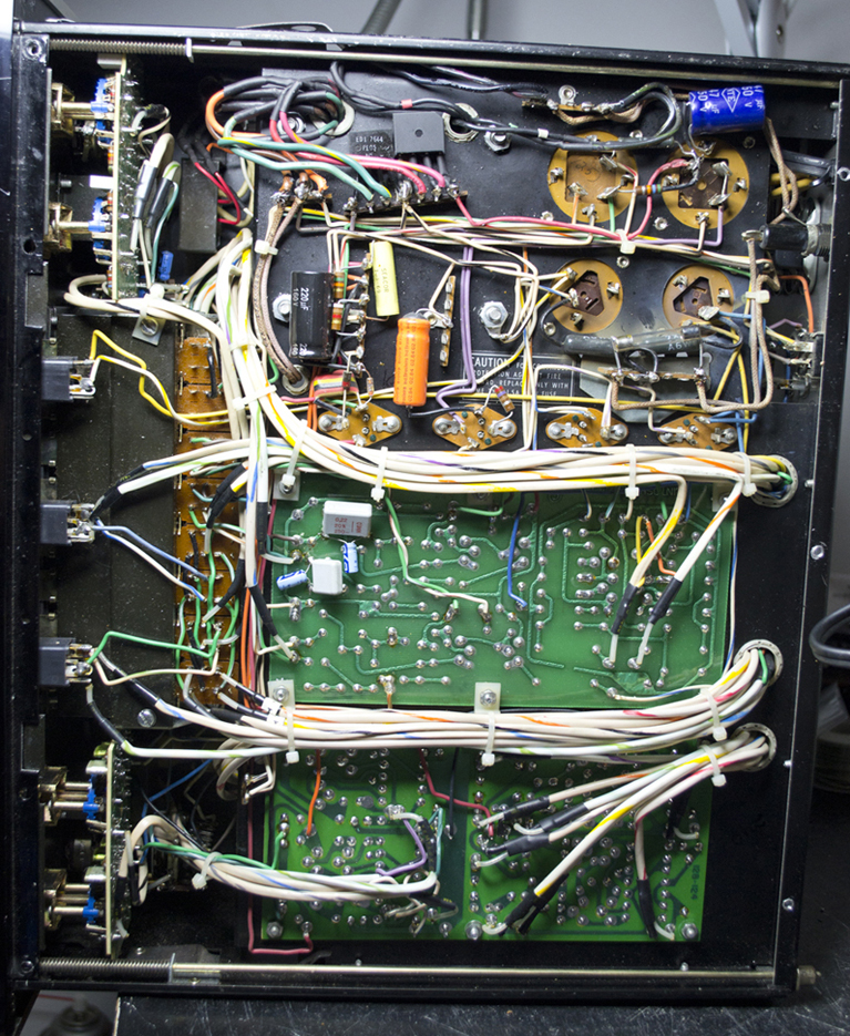

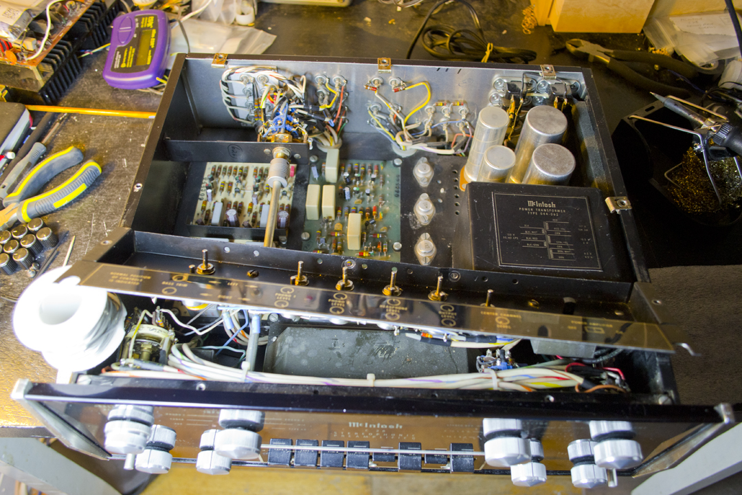

Mon exemplaire était présenté comme «en très bon état» et 100% fonctionnel. Assurément «en très bon état», il était «presque» fonctionnel. Il faut dire que j’ai toujours l’habitude d’inspecter un appareil avant de le mettre en marche. Dans ce cas-ci, j’ai rapidement constaté que deux fils étaient carrément dessoudés à l’intérieur. Cette inspection m’a aussi permis de constater que l’engin n’était pas 100% d’origine ayant subi quelques interventions… :autralia:
(PHOTOS)
Ayant dans un premier temps effectué quelques écoutes avec un Sansui AU-555 et des petites enceintes Optimus, j’ai trouvé ça correct… sans plus. Enfin, le vrai test sera effectué plus tard avec l’ampli McIntosh 2100 sur des JBL 4311 et des B&W DMII. D’ici là, j’ai entrepris de refaire quelques soudures et de vérifier davantage l’état des composantes…

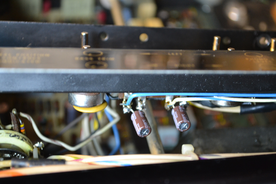

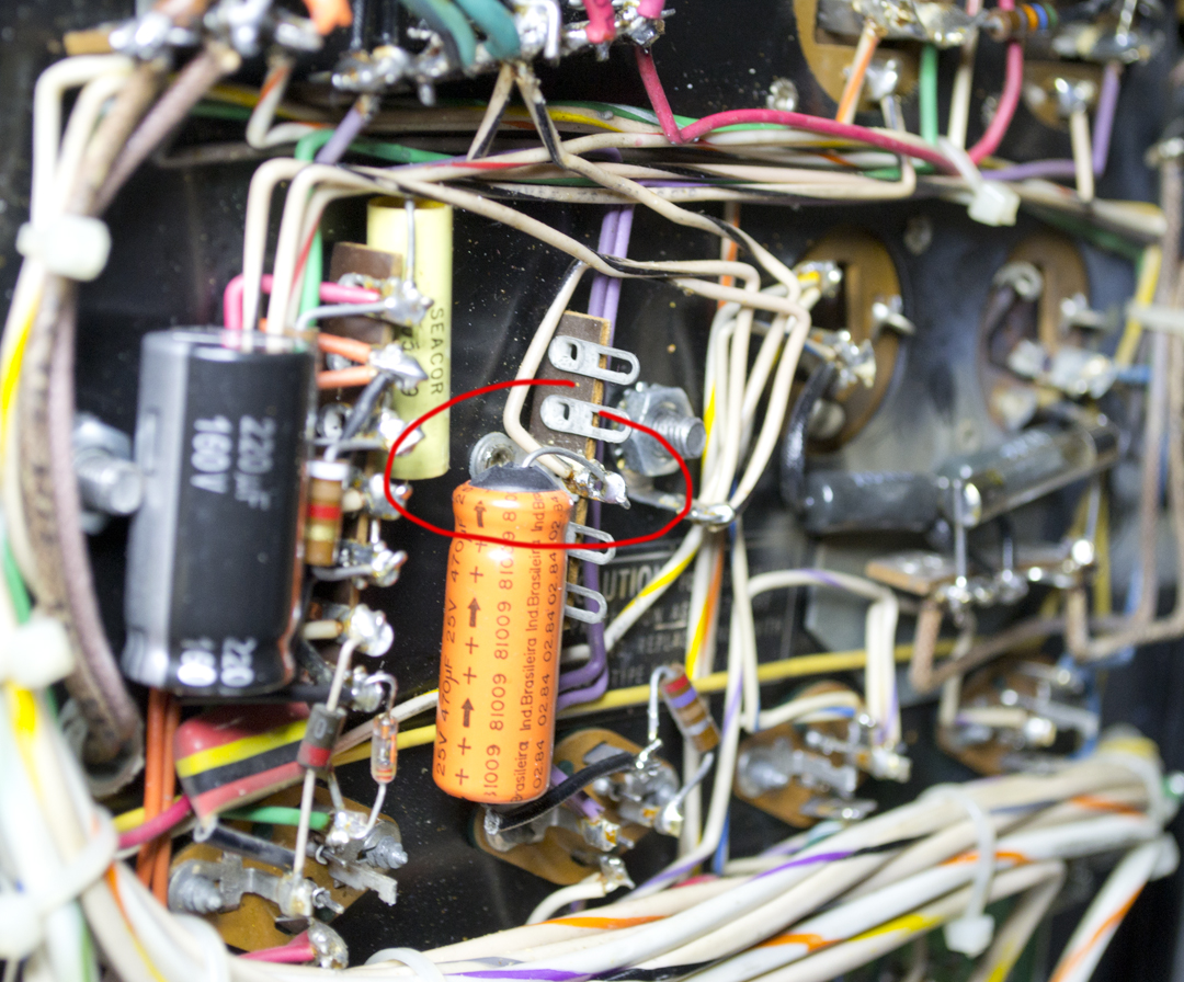

En inspectant ce C28, une chose a attiré mon attention...
DSC_0016_low_pop capa.jpg (763.65 Kio) Vu 13863 fois
Ce condensateur était sur le point de faire des ravages. En fait, il a été installé dans le mauvais sens :/ Un premier signe que ce n'est pas du travail très consciencieux qui a été fait. L'état de deux des gros transistors témoigne aussi du fait que l'appareil a été malmené...

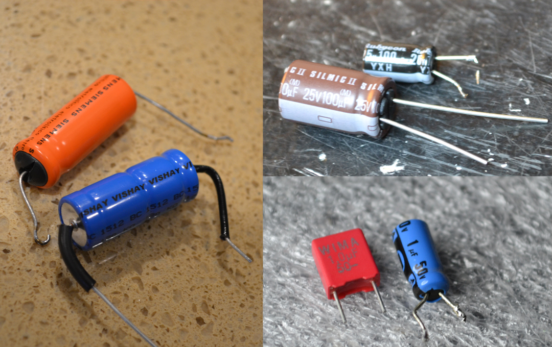

J'ai donc remplacé le condo orange et changer ceux de l'une des cartes au passage...
Quelques condensateurs utilisés en remplacement accompagné de l'ancien condo...

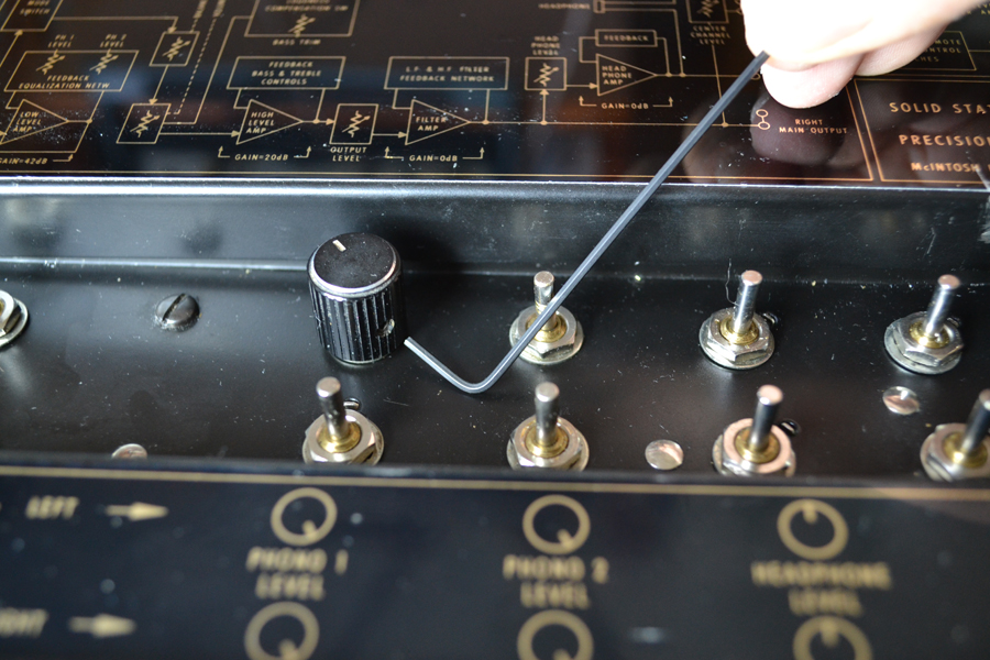

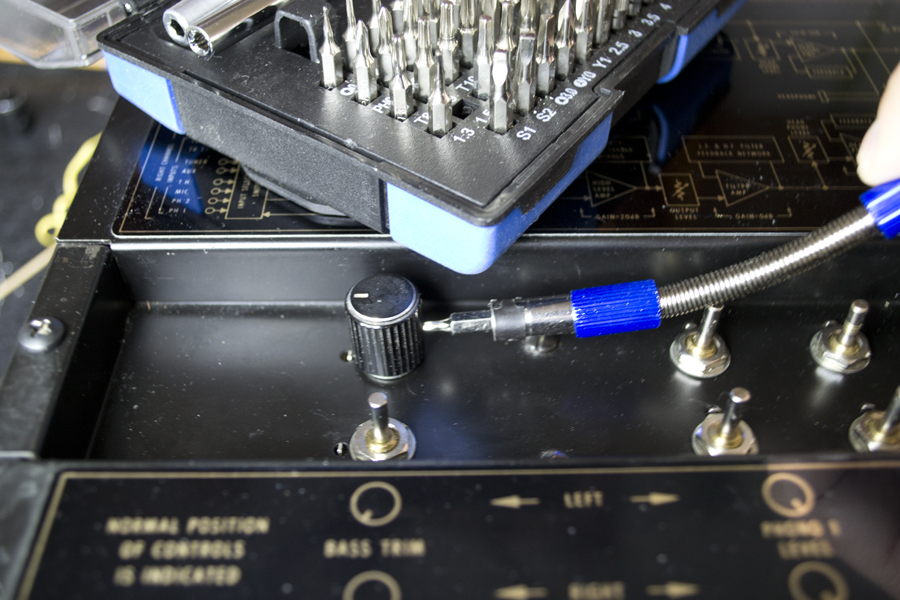

Le C28 présente un max de commutations. J'ai pris soin de nettoyer et lubrifier les potars en enlevant la petite plaque retenant ceux-ci en place. Pour ce faire, l'idéal aura été d'utiliser une mini clef ou un tournevis flexible dans certains cas vu le peu d'espace...

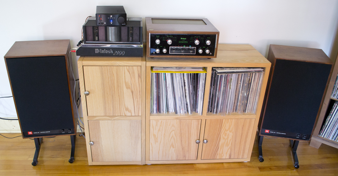

N'ayant pas contrôlé les transistors endommagés, j'ai tout de même effectué un test avec mon ampli McIntosh 2100 et un DAC (Moon)...
Dans son état actuel (et de celui du 2100), j'ai trouvé cet appareil très intéressant. Dans les hautes fréquences, rien à dire, tout prend bien sa place. Pour ce qui est des basses fréquences et des mid, ça manque franchement de détails. Cette gamme du spectre sonore m'apparait même un peu bouchée, selon les albums écoutés. À coup sûr, ce ne serait sans doute pas mieux sur mes B&W DMII qui ont nettement moins de dynamique que les JBL 4311. De toute manière, il faudra que j'inspecte davantage ce préampli et que je vérifie l'état de ses condensateurs d'allim (dont l'un a fait l'objet d'un bricolage...). À suivre donc.

J'oubliai, une image du dessus...
