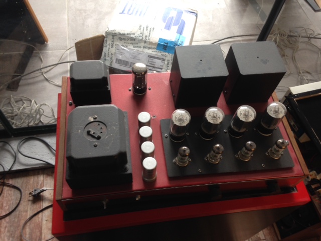

l'histoire débute par une discussion avec l'ami Patrick autour de mon vieux 6L6 qui aurait besoin d'une bonne révision et dont l’esthétique ne m'a jamais vraiment emballée:
mais, comme d'habitude, ça dérape vite!
"tant qu'à faire un recapage," me lance t'il, "on garde le principal, transfo d'alim, transfos de sortie, self, les tubes et on jette le reste!"

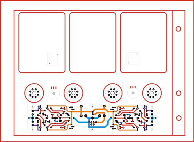

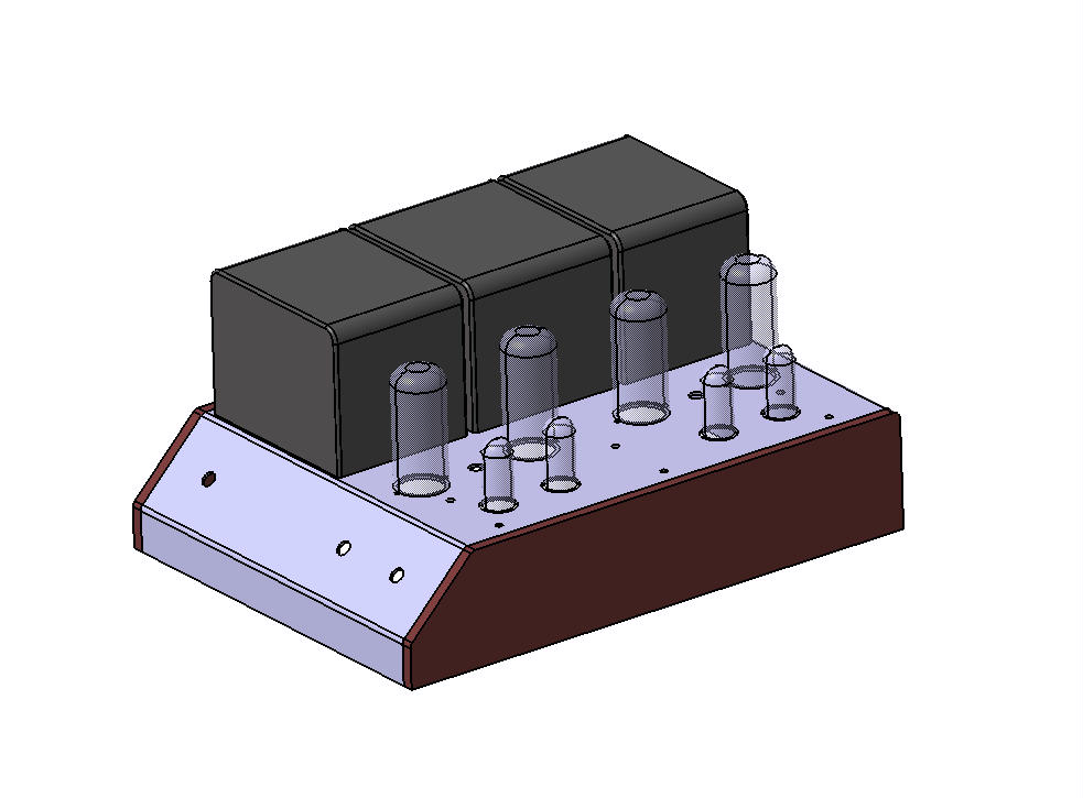

De son coté, il a statué sur un schéma qui avait fait ses preuves, le schéma williamson. sitôt dit, sitôt tracé, il me fournit l'encombrement des différents éléments que je m’empresse de numériser en gardant à portée de main photos et dimensions du Mcintosh mais en y ajoutant notre touche perso comme les joues en bois massif.
un premier jet:
6L6 ok.jpg (64.84 Kio) Vu 10000 fois

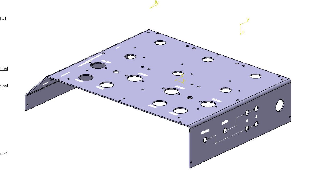

après de nombreux échanges concenant l’esthétique, l'aspect pratique et le budget, nous avons statué et voici les chassis en cours de réalisation chez un sous-traitant à qui j'ai fourni les fichiers CAO pour la découpe laser dans de la tôle inox de 2mm:
chassis_Calque_1.pdf
(207.35 Kio) Téléchargé 818 fois
