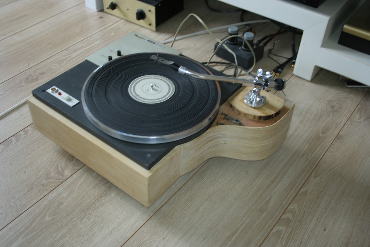

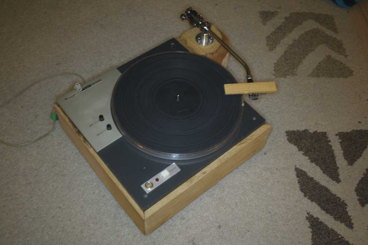

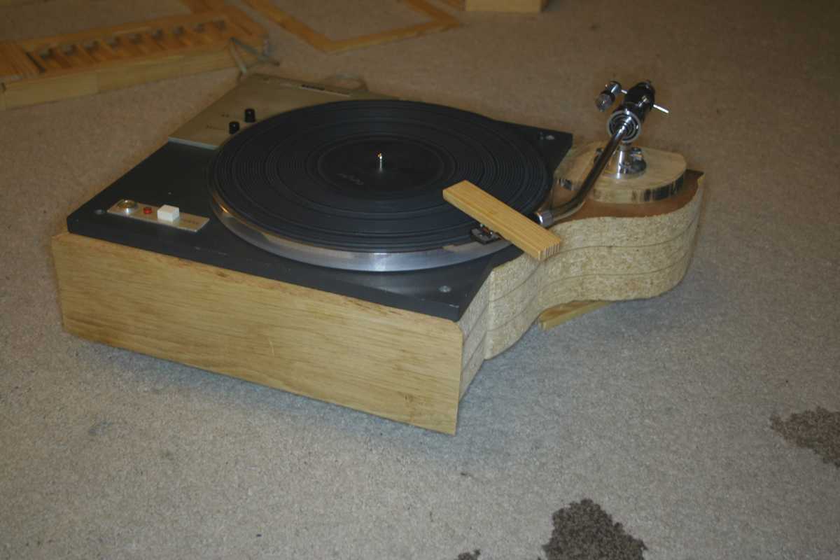

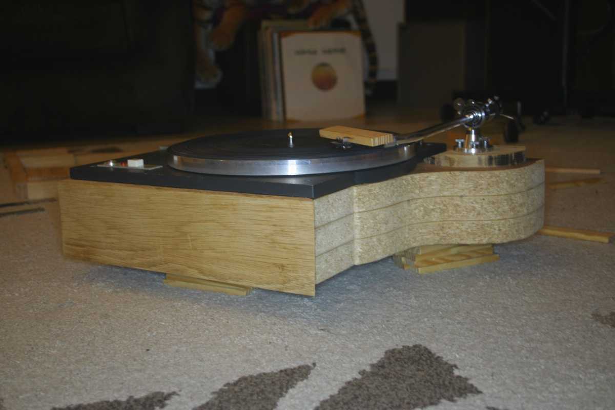

Pour cette platine, il fallait un socle digne de ce nom, et je voulais un socle qui reste le plus "light" possible visuellement (mais c'est du lourd, il est pas light du tout du point de vu du poids !)
Et voici ce que cela donne pour le moment :
Le socle est pratiquement fermé (seule le moteur dépasse en dessous, afin de garder une hauteur de socle raisonnable), et plein, au plus juste. Donc 3 découpes différentes pour les 3 couches (je vous montrerais l’intérieur du socle plus tard)
Je commence à positionner le bras grace G-545, qui devrait être efficace malgré sont grand age.
Le plus compliqué sera le plaquage sur le coté droit, je pense que pour le former correctement, ça va me prendre un peu de temps....
Elle sera posé sur trois pieds réglables, pour pouvoir réglé l'horizontalité sans problème.
Les "plaquages" sont en chêne massif, et je les laisseraient naturel, donc juste un cirage sans teintes.
La trouvez-vous jolie et équilibré ?

Très sympa. Mais pour moi je n'aurais pas décroché le bras. J'aurai conçu un socle bien rectangulaire.
Les goûts et les couleurs.
- Lantenac
- Messages : 798
- Localisation : Nantes
Re: Fabrication socle pour platine vinyle TEAC TN-202
Trop banale pour mon gout, si une base rectangulaire (mais plus pratique, c'est certain aussi !). Je voulais profiter du décrochement arrondi de la platine, et faire dans la continuité, pour intégré le bras au socle. Et surtout un truc visuellement "léger", malgré l'imposante platine, et un peu plus original que ce que l'on rencontre d'habitude en platine vinyle.

concernant le placage coté droit, j'observe une arête assez vive environ a la vertical de la pointe de lecture, sans découpe ce n'est pas sûr que tu y arrive peut être l'adoucir un peu.
sinon au dessus de la tête de lecture, la latte, c''est pourquoi? tu risque d'être trop lourd.

Pour tenir le bras horizontal pour la photo.

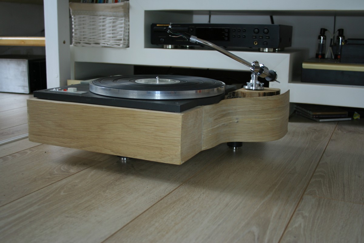

Alors, voici quelques photos des avancées et plus particulièrement pour le coté arondie, et son "placage".
J'ai réussi à faire ce que je voulais, et ce n''était pas évident du tout....
Je dit "placage" car j'ai réalisé moi même ce "placage" de 3 millimètres d'épaisseur à partir d'une planche
Donc ce n'est pas vraiment un placage, mais comme je voulais utiliser exactement le même bois, je n'avais pas trop le choix. Cela à prit plus d'une semaine pour donner la forme, avec régulièrement de l'humidification, et de la contrainte constante, avec des serre-joints et autres méthodes.
J'ai appris après qu'il était possible de plonger ce placage dans de l'eau chaude, pour le ramollir et le former plus facilement. Mais bon, ça sera pour un prochain projet.
Il me reste une pièce en bois à faire qui sera la base de fixation pour le bras. Je vais faire finalement une pièce spécifique, qui vas s'ajuster complètement sur toute la partie qui n'est pas encore plaqué. Je vais laisser le bois brute, car même un verni incolore fonce la teinte, et je le préfère naturel.
J'ai rajouté des pieds qui sont en faite des simples bloques porte, qui sont en deux parties, donc qui permettent le réglage des hauteurs par vissage/dévissage. Acheté à bricomachinchose. Ils sont donc fixé à l'envers pour faire office de pied. Il y a seulement 3 pieds, parfait pour régler l'horizontalité. C'est plus original, et plus pratique cette fois ci ! Il sont avec un bloque caoutchouc noir, et le corps en aluminium brossé, pour rappeler les couleurs et matériaux de la TN-202.
