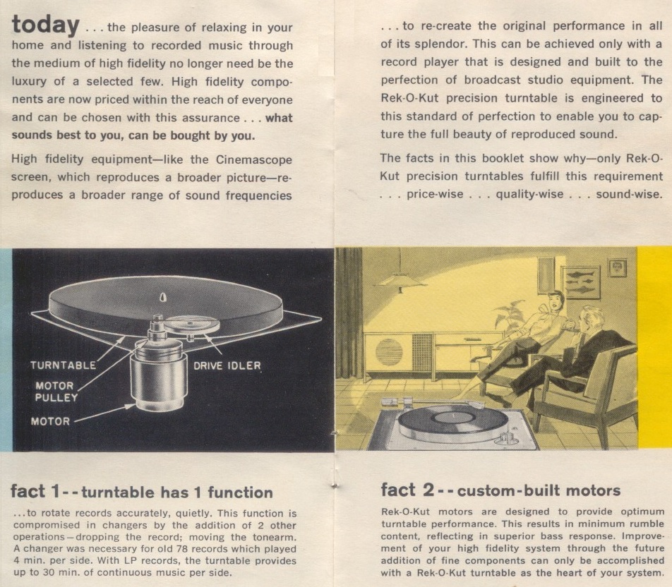

Le plateau en aluminium est entrainé par un galet relié par une poulie à un moteur électrique.
Le sélecteur de vitesse contrôle la hauteur du galet qui se déplace sur l’axe de la poulie en fonction de la vitesse désirée, soit 33, 45 ou 78 tours par minute.
Lors de la sélection de la vitesse, un témoin de mise en marche s’illumine.Le moteur est découplé du châssis par 4 vis et 4 silent block. La base a été conçue pour inclure un bras de 9 po. de long.

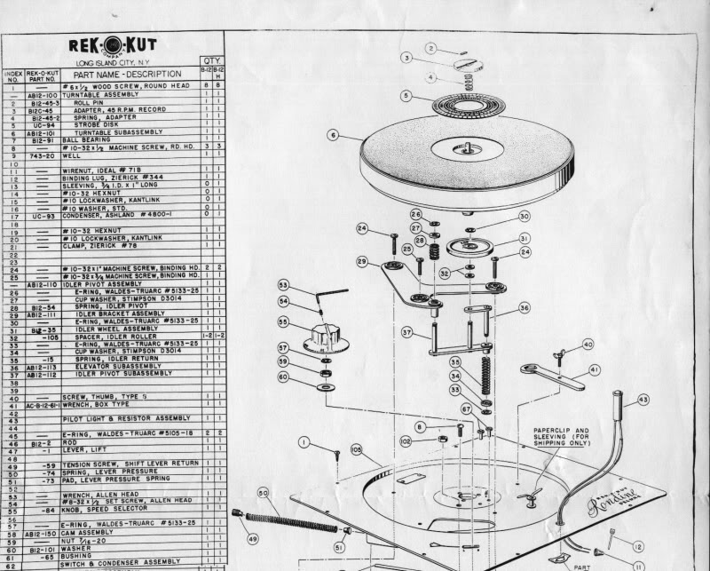

Voici une vue explosée de la Rondine Deluxe :

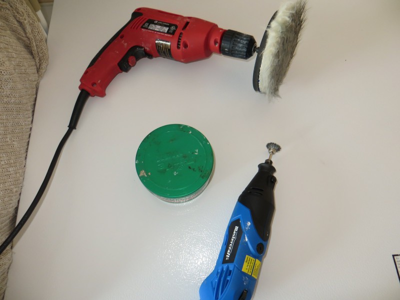

J'ai déjà nettoyer tous les composants à l'alcool et savon à vaisselle (pour enlever la graisse)
J'ai également nettoyer la base avec une pâte à polir et une perceuse et un outil rotatif type dremel.
La base est redevenue comme neuve !
