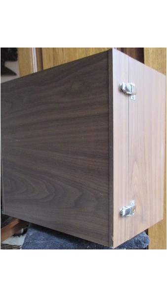

Il est bien protégé dans sa boite, à condition de lui ôter ses bobines.

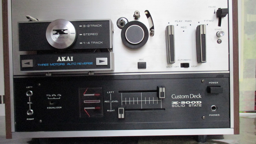

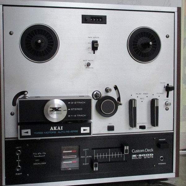

Couvercle enlevé .
Vue sur les commandes du bas. Au fait quelqu'un sait comment démonter le galet caoutchouté pour pouvoir démonter le panneau ?
Vue sur l'étiquette.

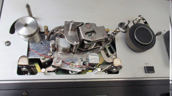

Vue sur les têtes magnétiques.

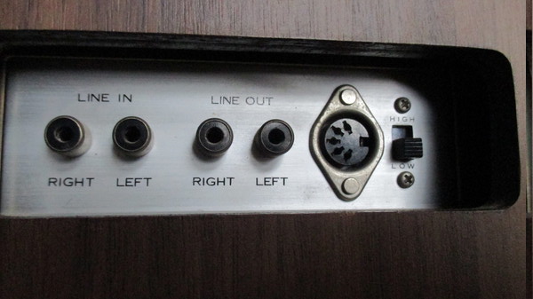

Sur le coté gauche les entrées sorties.

auto reverse !!! voit le bouzin , elle en a des possibilités de vitesses en plus 7 1/2 , 3 3/4 et 1 7/8 !!!
elle a l'air plus grosse que la 4000DS que j'ai , non ?

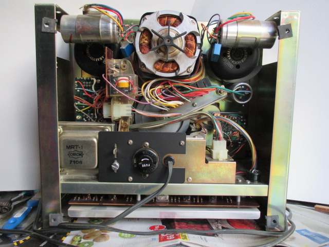

Sinon une photo de l'arrière aprés un coup de pinceau, de soufflette et d'aspirateur.
Vu du moteur principal dépoussièré.
Moteur avec la courroie du compteur.
Vue de la courroie du moteur principal ( enfin je crois ).
A suivre quand j'aurai démonté le cache de devant.

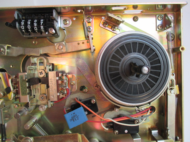

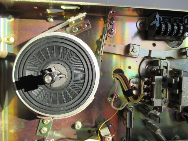

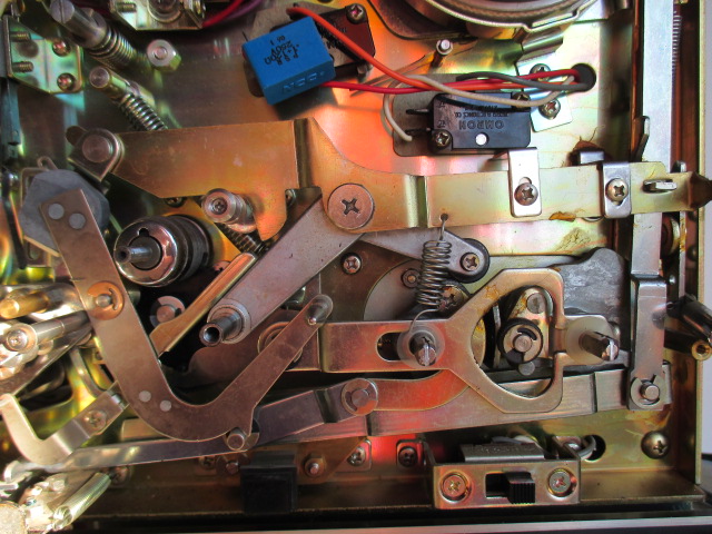

Le cache est démonté, vue d'ensemble du mécanisme.
Détails sur les têtes de lecture.
Bobine de gauche.
Coté droit.
De la belle mécanique d'époque.

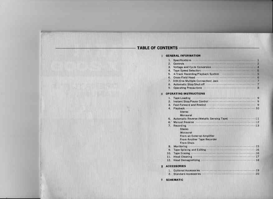

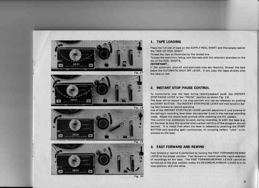

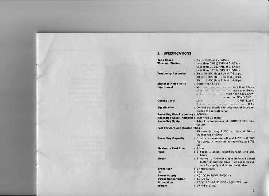

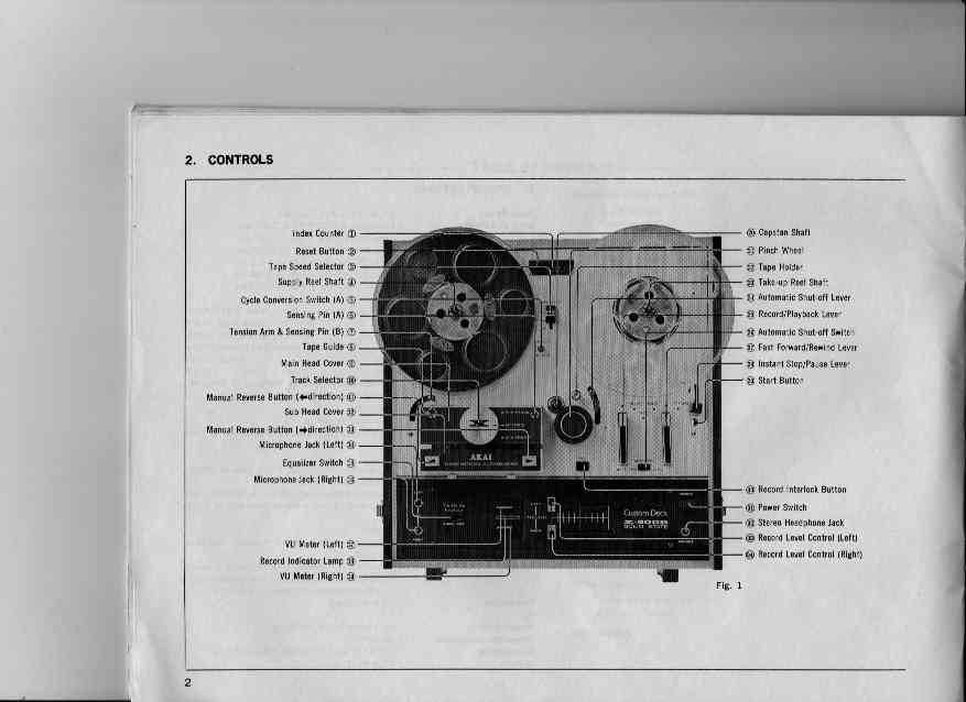

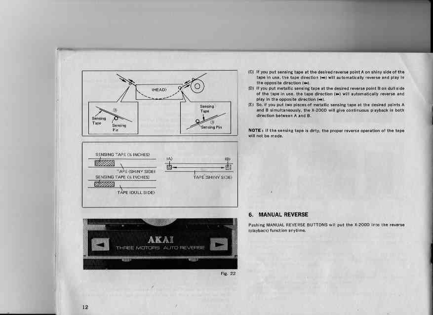

Voici la documentation.
