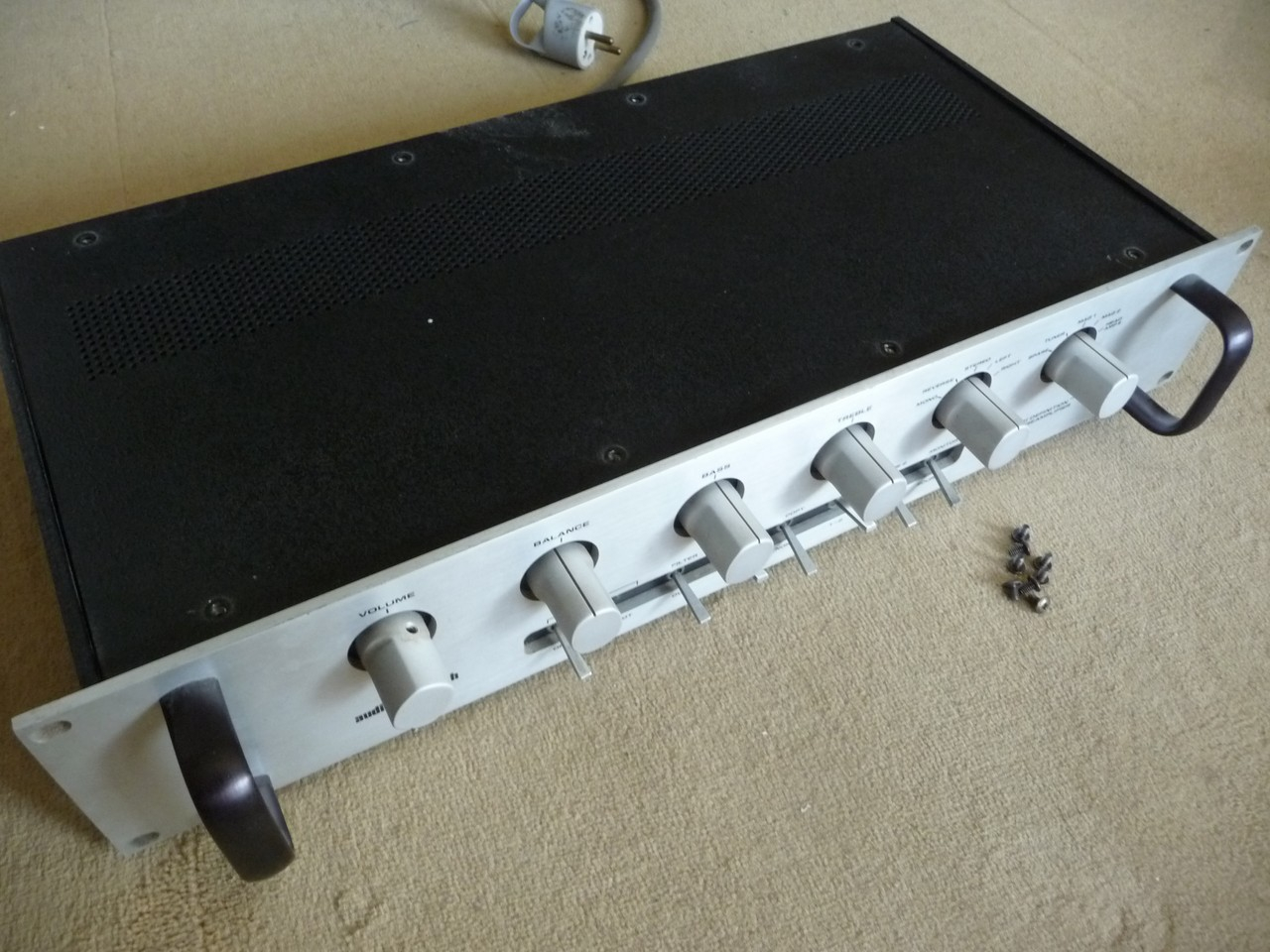

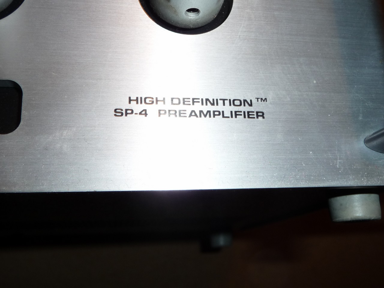

Encore une rareté , un SP-4 qui vient de passer ... la suite des photos demain au grand jour

Bonsoir
combien de points par ligne la haute définition

Ce qui est immédiatement surprenant avec cet appareil, c'est sa masse , tout est lourd, très lourd, même les panneaux supérieur /inférieur ...

Remarquer le relai qui commute le secteur sur les sorties auxiliaires , 20A, 30A ? pas un microswitch de japonais ou de chinois ...

Je suis en cours d'ouverture de l'un des modules en résine, pas une inspection aux rayons X comme Mr Inspecteur, quelque chose de plus radical ... à suivre

Bonsoir Pierre
Qu' est ce qu' ils pouvaient être ch**nt avec leurs modules à l' époque ! ! ! ....
Il semblerait que tu ais la version avec l' option MC dans l' étage phono.
Belle acquisition ... c' est un appareil que l' on doit pouvoir upgrager de manière efficace.
Ps: le condo du genre X2 à l' entrée de l' alim est-il approprié en 240 volts ?
pas la peine je pense savoir ce qu'il y a dedans ...

moi aussi ... simplement pour vérif
En tous cas, l'engin est farci de CTS13 et de Kemet tantales, pas des gouttes ... inimaginable à l'heure actuelle ....

Donc ça ne devrait pas bouger ...Wagtbtoobz a écrit :En tous cas, l'engin est farci de CTS13 et de Kemet tantales, pas des gouttes ... inimaginable à l'heure actuelle ....
