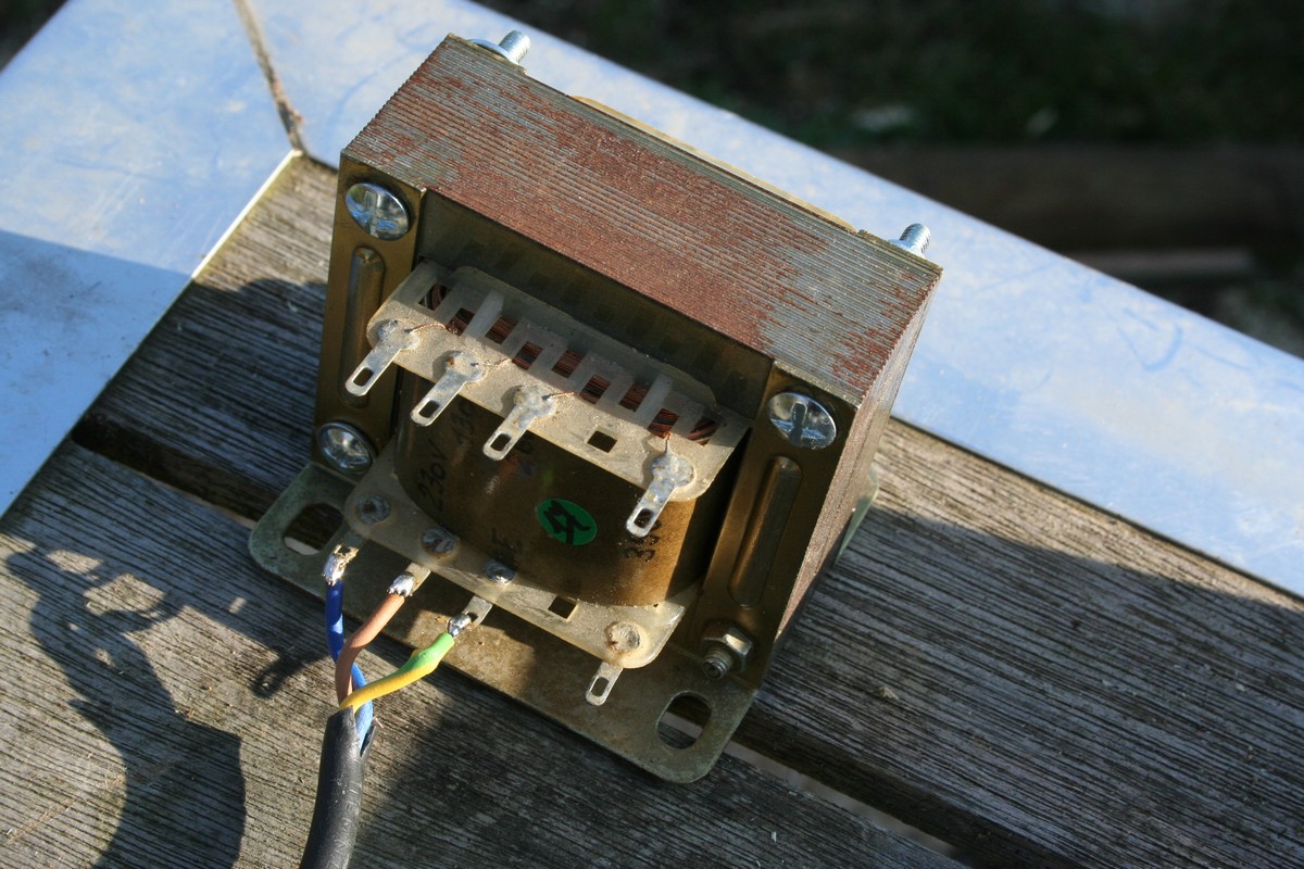

- un boitier (récupe pour moi, d'un boitier en métal)
- un transformateur qui peut sortie 330 Volt (transfo aussi de récupe pour moi)

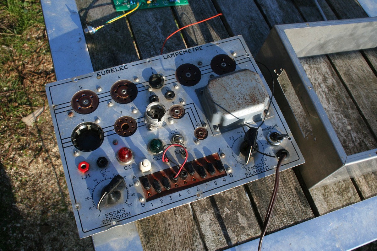

- un "lampemetre" Eurelec (récupéré dans un lot de plein de truc)

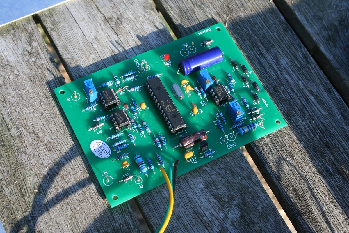

- une carte lampemetre, bon là j'ai du débourser tout de même 70 euros :spamafote:

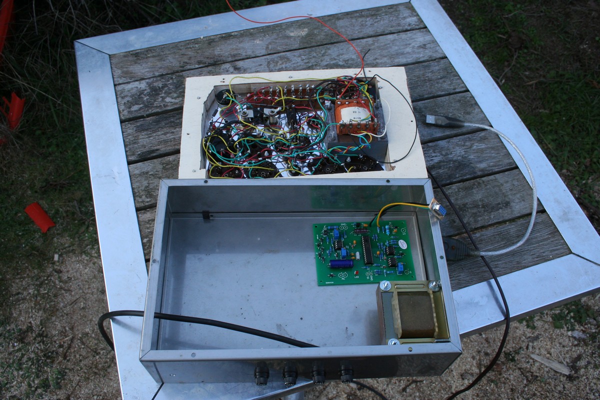

Et voici ce que cela donne en image :
Et ensuite il n'y a plus qu'a assembler tout ça, faire des trou, et surtout des petites soudure un peu partout pour que ça marche. (Bon il me reste principalement les soudures à faire).
La carte lampemetre permet de tracer toutes les courbes pour chaque lampe, en condition réel de tension de fonctionnement, garce à un logiciel. Il est donc possible d’imprimer ces courbes pour chaque tube testé. L'Eurelec, ayant un transfo pour les chauffages, permet de choisir la bonne tension de chauffage des tubes, et bien entendu d'utiliser toutes ces embases de different type, pour pouvoir mesurer les lampes.
Voila donc un lampemetre qui devrait être précis, pour presque rien, juste un peu de temps pour le construire...

Superbe ! Sacré boulot de câblage, il ne faut pas s'y perdre. Bravo.
La carte interface USB c'est pour lire sur un PC ? J'ai lu quelque part que ce logiciel existait. C'est vraiment top. Bravo

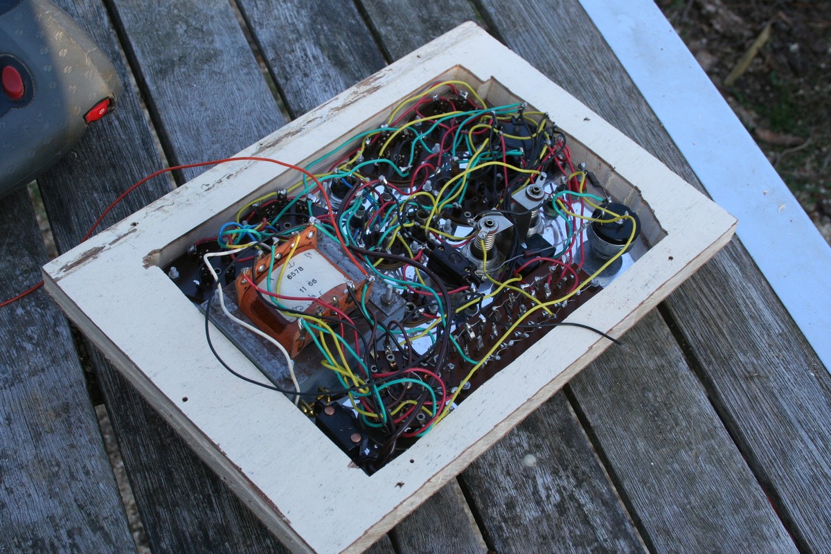

C'est cette carte qui va permettre de faire les mesures, et de renvoyer les données au logiciel installé sur le PC effectivement. La HT est relié sur cette carte, et elle commande les différentes tension nécessaire pour mesurer les lampes. Seule la tension de chauffage est repiqué directement sur le transfo de l'Eurelec. J'utilise aussi ce transfo pour alimenter la carte de mesure en 24 Volt.
Le câblage de l'Eurelec n'as pas été fait par moi, mais par la personne qui l'à construit à l"époque, un vrai bordel sont câblage, il n'as pas fait très propre. Je me suis demandé si je n'allais pas le refaire. Mais après vérification, même si c'est bordélique, le câblage à été fait sans erreurs ! Chapeau car il y avait plus propre et plus simple à faire comme câblage.

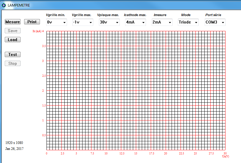

Je crois que c'est effectivement le logiciel qui va commander la HT. un imprime écran de la partie logiciel. Je te confirmerai ça une fois mon câblage des élément terminé, et mes premiers tests.

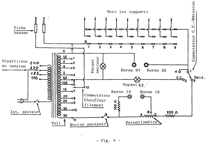

Voici le câblage de principe du lampemetre Eurelec,
Il va falloir que je change des petites chose sur ce câblage, pour connecter le transformateur 330 Volt qui passera par la carte lampemetre. Donc en premier suppression du bouton pressoir, et au lieu du 50 Volt, connexion sur la sortie HT de la carte directement, et plus besoin du potentiomètre non plus. Je vais donc by-passer tout cette partie pour aller alimenter en directe les pin d'anode des différent support, avec la sortie HT de la carte.
J'ai rajouté un interrupteur pour alimenter ou non le transformateur que j'ai rajouté. Donc un on/off pour la Haut-tension, avec un interrupteur lumineux que j'ai placé juste en dessous de l'interrupteur marche arrêt de l'Eurelec.
If it works, don't fix it !

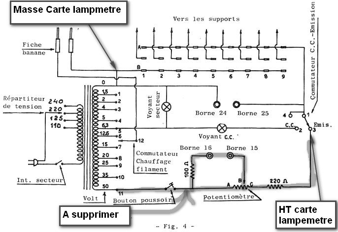

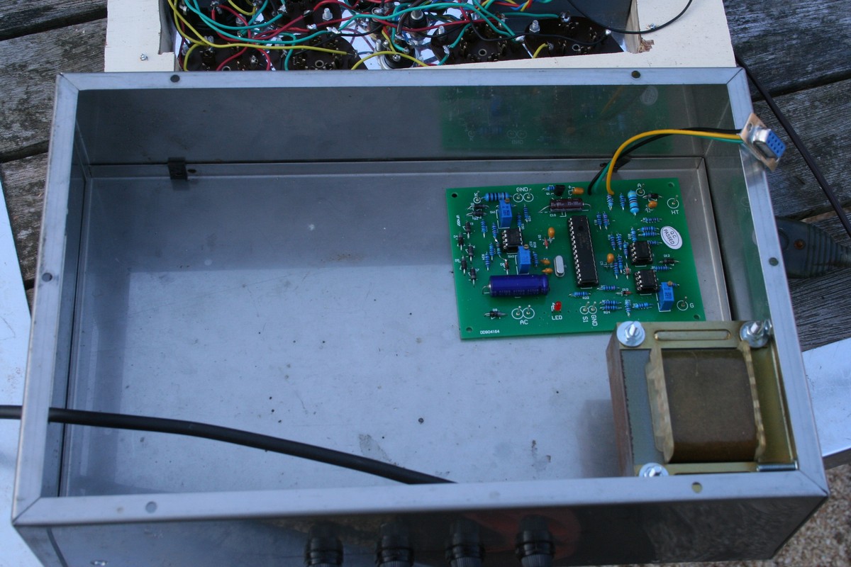

Bon, souvent sur ces trucs simple, je n'y arrive pas, et ne suis pas certain de ce qu'il faut faire.
J'ai l'intention de connecter les masses de la carte lampemetre, sur la masse de l'Eurelec. voir les photos suivante.
La HT qui est généré par la carte lampemetre et en sortie de la pin A, pour Anode. J'ai donc l'intention de connecter cette sortie à la place du 50 Volts sur l'Eurelec, et juste avant l’interrupteur emission/CC sur la position 3 de l’interrupteur. Car la fonction CC est intéressante pour déterminer si il y a un cour circuit sur une lampe, et je souhaite pouvoir l'utiliser/conserver.
Mes câblages vous semblent correct ? après pour les grilles, je sais pas trop ou connecter sur les lignes de cavalier numéroté de 1 à 9
la ligne A étant l'alimentation HT, et B l’alimentation du chauffage si je ne me trompe pas.
