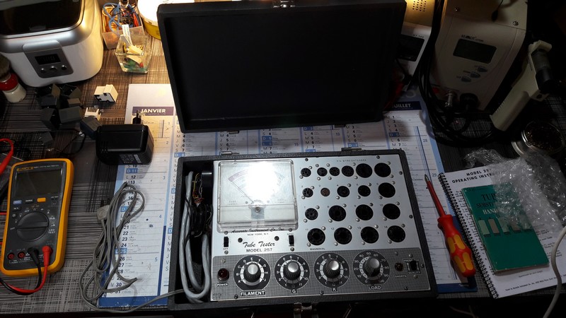

Voici un appareil un petit peu plus élaboré, un "Acurate 257" :
Il s'agit d'un testeur de tubes de type basique, fonctionnant en 110 v, que je me garderai bien d’appeler lampemétre car sans aucune comparaison avec les Metrix et autre. C'est plutôt ce que vous appelez un tueur de tubes, me semble-t-il. :dingue:
Mais bon, c'etait un cadeau très gentil pour les fêtes, voyons le plutôt comme une sauvegarde du patrimoine des anciens appareils à tubes. :jap:
Cette petite valisette était livrée avec un mode d'emploi simple et en anglais, avec la liste des tubes courants de l'époque et les réglages des sélecteurs appropriés, ainsi qu'un petit livre US (Indianapolis) d'équivalence des tubes " Tube Sustitution Handbook " n°12 de 1969 :
Je n'ai pas encore traduit ce petit mode d'emploi, mais en gros et au vu de l'appareil, je pense qu'il se limite aux mesures suivantes :
- test de la continuité du filament
- détection de court-circuit internes
- mesure du pouvoir émissif de la cathode
Cela concerne une grandes quantités de tubes, référencés dans le livret, avec les supports disponibles, ainsi que les diodes.( il mesure aussi le tube comme une diode si j'ai bien compris) :
Bien sûr, point de mesure de transductance ou de pente, mais peut être qu'une adaptation moyennant une source HT et une carte traceur de courbes pour PC disponible chez "rimlok" , comme l'a fait récemment Lantenac, pourrait s'envisager.
Bref, restons sur une présentation avec quelques photos, pour le plaisir.
En façade avant, les inters et le gros vu en très bon état, 2 voyants très faiblement lumineux (néons), les différents types de culots, le sélecteur de tension de filament, les commutateurs pour les correspondances de grille et cathode, ainsi que le réglage du niveau de courant à injecter suivant le tableau des correspondances du petit livret.
J'imagine que cela correspond aux mesures préliminaires qu'a fait le constructeur pour l’étalonnage du Vu-mètre et ce qu'il est supposé afficher dans le cas d'un tube ok ou pas ok.
A noter, la ligne de culots du haut non câblés et qui sont des "redresseurs de picots" uniquement : "Pin Straighteners"

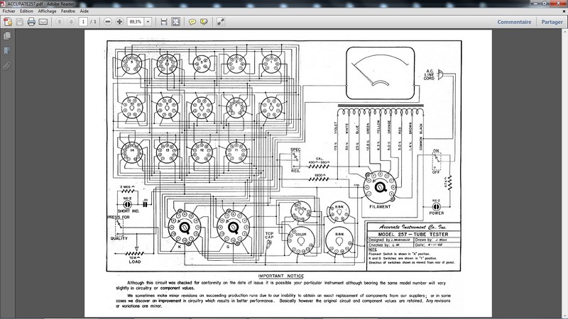

On remarque le petit transfo 110v qui permet d'obtenir les tensions filament ainsi que les tensions de test.
Pas de tension redressée, les tubes sont testés en alternatif et on retrouve donc le principe des mesures du tube vu comme une diode.
Le schéma du 257 (qui est facilement disponible sur le web ) :

En tout cas il est en bon état et bien complet :yes!:

Il est superbe ce lampemètre Philippe : on le dirait tout neuf, même l'extérieur de la valisette est nickel. Bravo !

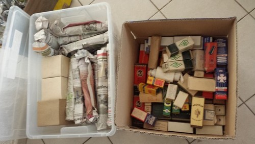

Ça me ramène à un petit soucis........... de rangement.
En effet, malgré la perte il y a quelques années de mes 2 cantines militaires remplies des tubes et composants démontés pendant mon adolescence, il m'en reste encore un peu, dans les 500 ou 600, mais dans des cartons.
Je n'ai pas encore réglé le pb du rangement et surtout de l'inventaire... :dingue:
Et du coup, de temps en temps, en ouvrant une boite oubliée :

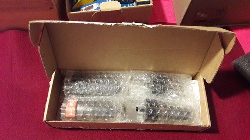

Je retrouve des tubes pour amplis musique, exemple ici, un kit pour un ampli de guitare basse Ampeg :
