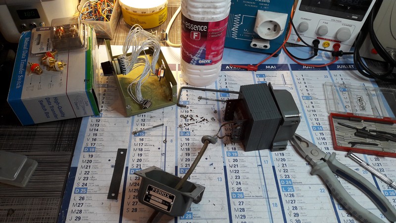

Comme à chaque fois, et même pour un bête transfo, dés que c'est ancien je prends certaines précautions, dont démonter avant de brancher pour voir la tête de l’intérieur :
Et j'ai bien fait !
Voilà ce qu'il y avait coté primaire (220v) ! archi cuit et à l'air :

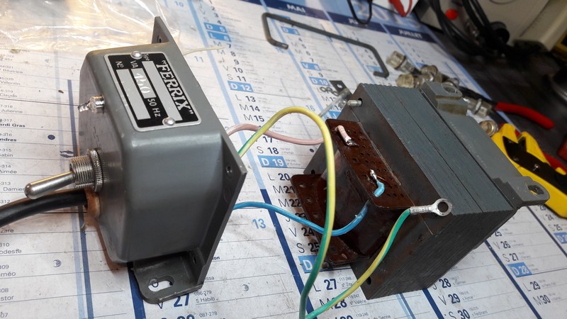

Donc zou, remplacement du câble secteur 2P en entier, et tant qu'à faire, rajout d'une terre sur la partie métallique du transfo et d'autres bricoles comme un inter, un passe fil et un voyant.

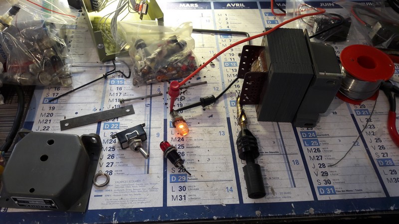

Ça n'appelle aucune difficulté particulière et de plus, les capots sont en plastique tendre, ce qui est parfait à percer :
Et hop, avec un néon plutôt qu'une LED, pour rester dans le thème des années 60 / 70 :

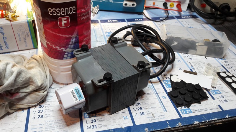

Rajoutons des petits petons :
Et quelques étiquettes en attendant le voltmètre, ainsi que cet adaptateur, initialement prévu pour les prises au format anglais, et qui colle parfaitement bien à l'entraxe des prises femelles :

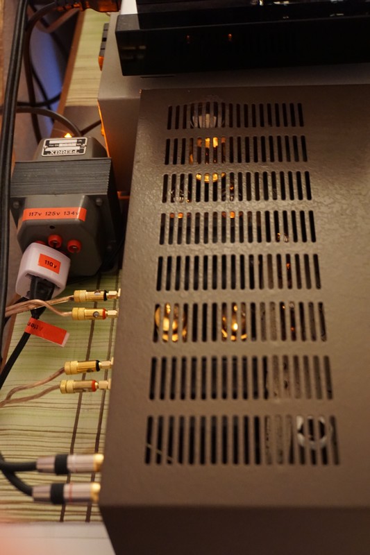

Une fois en place, ce petit transfo remplit parfaitement sa fonction :
Pas de vibration, c'est bien et 150 VA ça suffit pour le petit mais sympathique "Lafayette" :
