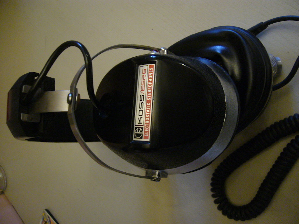

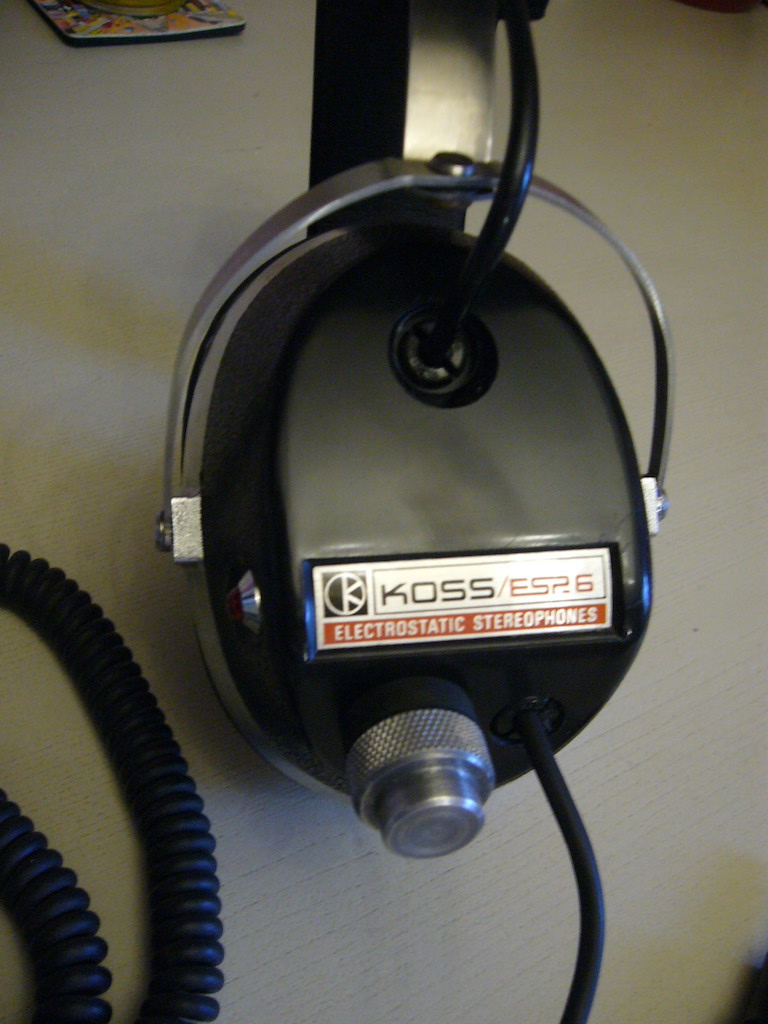

Voici une petite présentation, pour commencer visuelle, de ce superbe casque.
Acquis ce week end, j'ai pu en bichonner l'aspect mais l'écoute pour le moment est faite à faible niveau sur une sortie casque 8ohms 600mW ce qui n'est pas assez pour cet électrostatique qui nécessite un branchement sur sortie Hps.
Il s'agit du premier casque électrostatique de la marque en 1968 et du premier casque électrostatique auto-alimenté au monde.
En effet, alors que les Stax nécessitaient une alimentation secteur pour obtenir la haute tension, l'ESP-6 utilise la modulation, au travers d'un enroulement du transformateur d'entrée, pour fabriquer la haute tension (400V environ).
Ce système a fait l'objet d'un brevet déposé en 1972 par son inventeur : Martin Lange Jr.

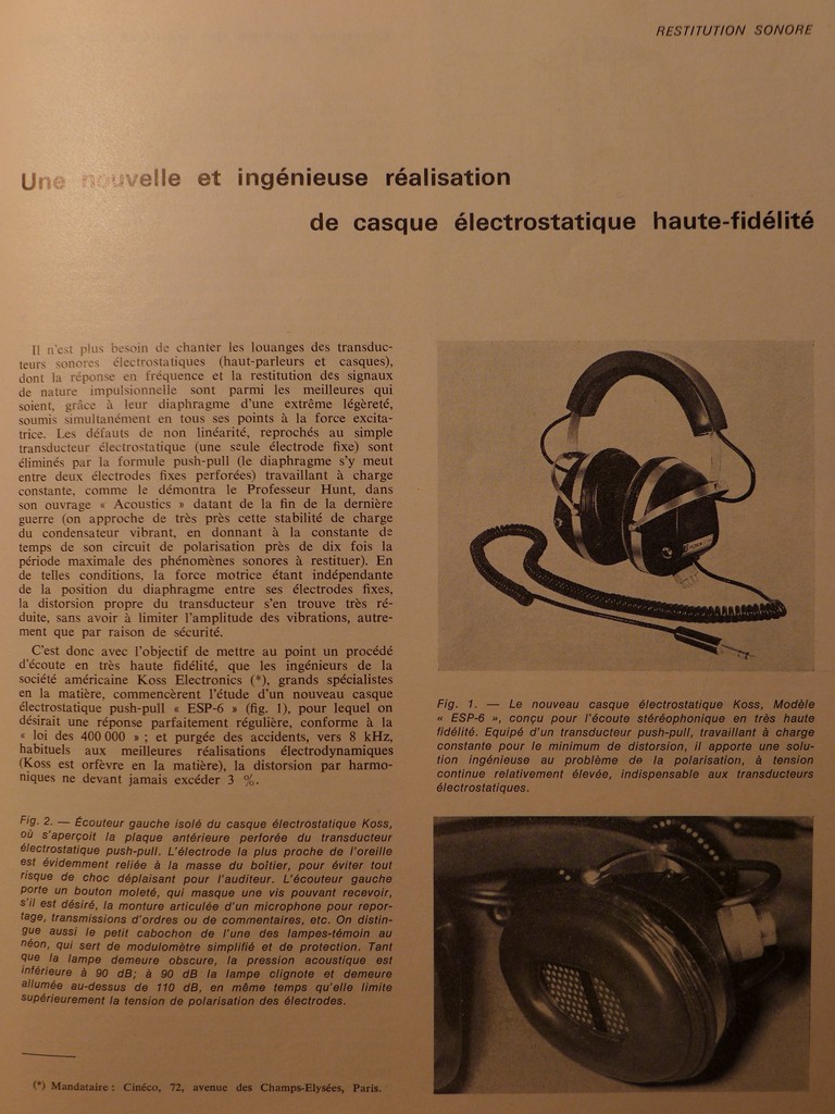

La Revue du Son de Janvier 1969 a présenté l'ESP-6 dans un article.

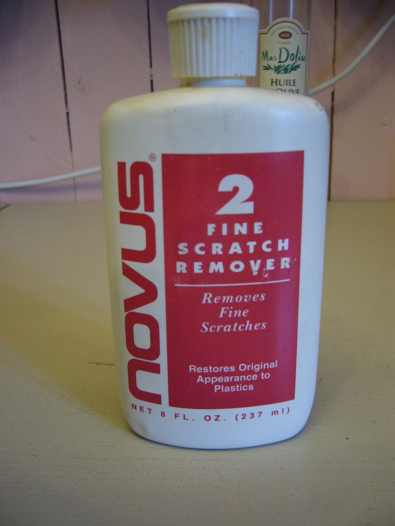

Quand je dis "bichonner", je dois dire qu'il n'y avait vraiment pas grand chose à faire (Merci Jean :yes!: ). Il semblait déjà tout neuf malgré son âge ! J'ai juste sortie ma "chimie"... Polish rénovateur de plastiques de chez "Tubes and More" - Fine scratch car il était inutile d'utiliser le modèle "Heavy scratch". Je l'ai utilisé sur les surfaces en plastique et en métal : résultat parfait.

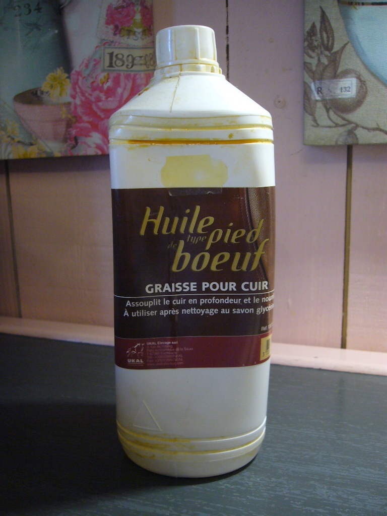

Pour les protections d'oreille, j'ai utilisé de l'huile de pied de boeuf ! spécial nourrissage du cuir, comme pour mon blouson Avirex qui date de 1957 !!! Là encore, le résultat est excellent.
Quand je dis qu'il est en parfait état c'est vrai et la seule chose que j'ai trouvé à faire c'est de recoller la mousse sous l'arceau de tête. Il y avait des traces de néoprène mais, comme je n'ai pas voulu que la fixation soit définitive (au cas où j'aurais un jour besoin d'accéder aux mécanismes de réglage et au câblage), j'ai utilisé de la colle à maquette re-positionable.

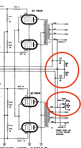

Concernant l'écoute, il va falloir attendre que je construise un adaptateur pour la sortie haut-parleur de mon Sherwood. En effet, non seulement cet ampli ne possède qu'une sortie D - G mais il est monté un switch sur l'une des voix pour inverser la phase si besoin. Donc impossible d'y connecter un casque avec masse commune pour les deux côtés. Je vais donc fabriquer un adaptateur pour réunir les masses : séparées en entrée et communes en sortie.
Pour le moment, le test c'est fait sur une sortie casque à bonne impédance mais à niveau trop faible. Cela dit, si la puissance n'y est pas, la qualité est au rendez-vous : le rendu est très précis et l'isolement de l'extérieur assez extraordinaire. Ceci plonge vraiment "dans" la musique en pleine scène.

Quand on ajoute le switch normal/reverse et les contre-réactions sur les secondaires avec mise à la masse d'un côté, on comprends pourquoi on ne peux pas connecter un casque à masses communes.

Revue du son Janvier 1969

Merci Jean, tu as réussi à afficher les pages au lieu de les avoir en lien. Par transformation en jpg il me semble !

Bonsoir, j'ai beaucoup cherché mais ne parviens pas à trouver de transformateurs audio 8 ohms/8 ohms...
Dans le cas où je ne trouve pas, je pense supprimer la commutation "phase reverse" de l'ampli qui franchement ne sert à rien.
Dans ce cas, plus de soucis de masse commune puisqu'elle existe déjà dans l'ampli pour la contre réaction.
Un petit boitier avec un switch Hps / casque sera parfait comme était le T-3 d'origine. D'après le schéma de ce T3, il semble qu'il y avait aussi 1 résistance série sur chaque voie mais la valeur n'est pas indiquée.
