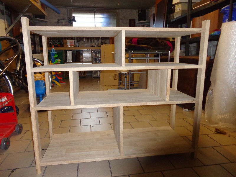

Mon déménagement approchant, je vais pouvoir enfin aménager un sympathique petit salon hifi.
Le meuble actuel ne me permettant pas de stocker l'ensemble du système et une partie de mes galettes noires je me lance donc dans la confection de quelque chose pouvant contenir l'ampli, le lecteur cd, la platine et son préampli, le pc portable, un petit dac ou lecteur réseau et un peu plus de 100 vinyls ainsi que le petit matériel ( brosse, ect.. )
Vu le poids de l'ensemble j'opte donc pour des planches de chêne et des tasseaux 47mm x 25mm en chêne massif. L'assemblage se fera a l'aide de tourillons et de vis 60mm torx inox spéciales terrasses et poutres.
Après quelques heures de boulot voici les premières photos
Reste encore le ponçage, les finitions ( pâte a bois ), et à me décider entre vernir ou huiler.
Je vous ferai d'autres photos une fois le meuble terminé :wink:
Merci de m'avoir lu et bonne soirée a tous
Pour la technique je suis une quiche :cloche:

Ça manque de contreventement latéral.
Faudrait pas trop pousser sur le côté pour que tout s'écroule. :/
Met au moins quelques équerres de renfort.

Ou faire un fond ou plusieurs petits avec un contreplaqué fin. Ça va rigidifier l'ensemble.

Pour une bonne rigidité, le plus sympa pour moi, ce serai de mettre les mêmes sections que pour les pieds mais en horizontale, dessus ou dessous les étagères et légèrement en retrait.
Le tout assemblé avec tes vis Torx.
Les renforts étant mis en place sur l'arrière du meuble. Perso j'aime bien c'est simple et fonctionnel.

Twinuts76, Unic, Berlioz merci de vos conseils, la base est déjà renforcée par des équerres, des renforts horizontaux pourquoi pas ça pourrait être sympa ou rajouter 2 pieds arrières?
Dans tout les cas je vais faire un test de charge avant d'attaquer les finitions.

Bonjour.
Belle réalisation.
Très bonne idée d'utiliser des panneaux en lamellé-collé, en plus de l'aspect esthétiques, cela te garanti un bonne stabilité des panneaux sans déformation ni vrillage.
Comme d'autre adhérents te l'ont suggérer, ton meuble vas manquer de rigidité en appuis latéral.
Je te joint un petit croquis 3d comme suggestion pour rigidifier ton meuble, ces deux petit renfort devrais suffire.
Et placer a cette endroits a l’arriéré il seront discret.

Pas mal du tout ces renforts François :merci:
J'attaque ça Lundi prochain
