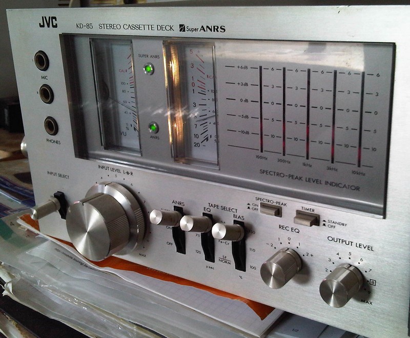

Allumage, tests et vérifications :

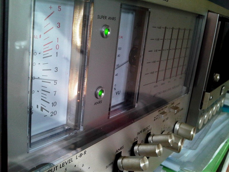

Toutes les lumières fonctionnent : Vu-mètres et voyants mais de nombreux faux contacts dans les commandes.
Ces Vu-mètres verticaux clairs et bien faits et les témoins ANRS et SUPER ANRS dont je suis curieux de tester le fonctionnement.

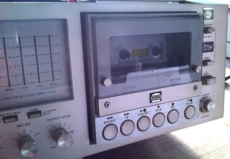

Chouette les commandes :yes!: :

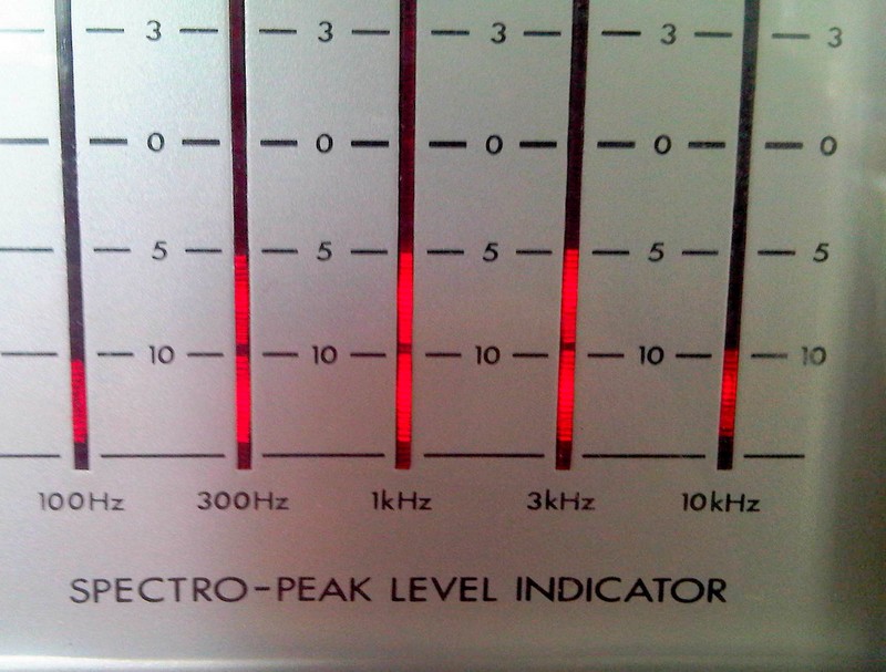

Ce "Spectro-Peak" qui intrigue ?

Les têtes et le cabestan :
Un peu de nettoyage s'impose ;supersmil:

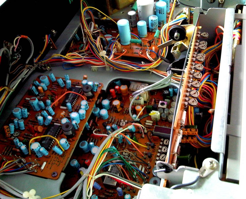

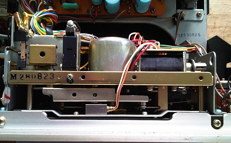

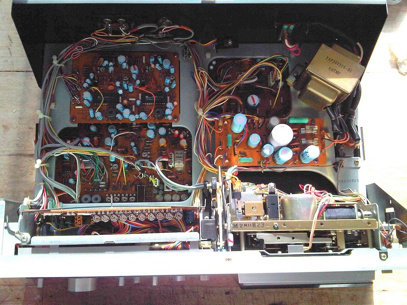

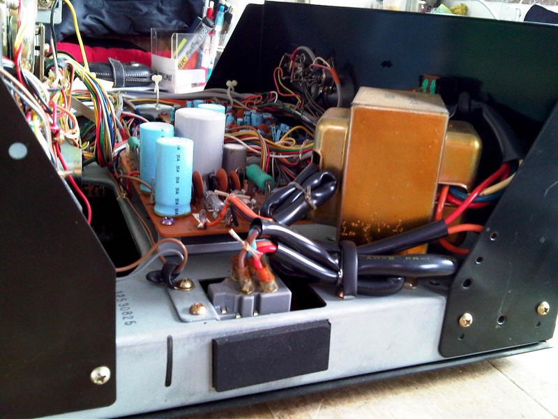

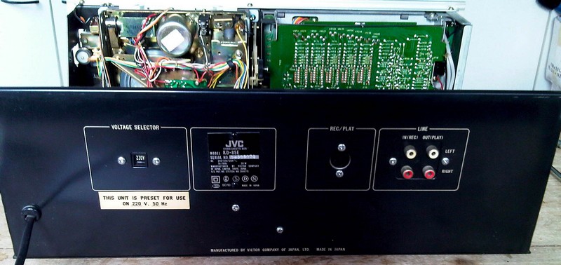

Ouverture de l'appareil :
Y'a du monde là dedans, je comprends mieux le poids de l'appareil :ouaou: .
Des vues plus détaillées :
Voilà le SUPER'ANRS :

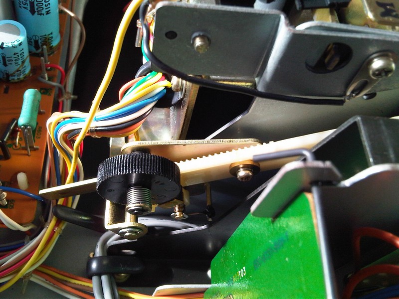

Zut, un élastique :autralia: C'est peu être à cause de ça que la fonction REWIND patine ?
Des autres vues :

Bon, après cet inventaire extérieur et intérieur :
- des faux contacts dans certaines commandes, pas un gros soucis
- toutes les commandes de transport fonctionnent bien sauf le REWIND qui patine.
- courroie principale en état
- l'autre courroie est absente et remplacée par un élastique : à changer d'urgence
Le Deck est dans l'ensemble, bien silencieux. Les commande sont très agréables à manipuler. Tout est solide et bien construit.
Les premiers tests de lecture et d'enregistrement sont convaincants.
La JVC KD-85 est prometteuse. Je ne regrette pas mon achat, surtout au prix où je l'ai négociée :genial: .
