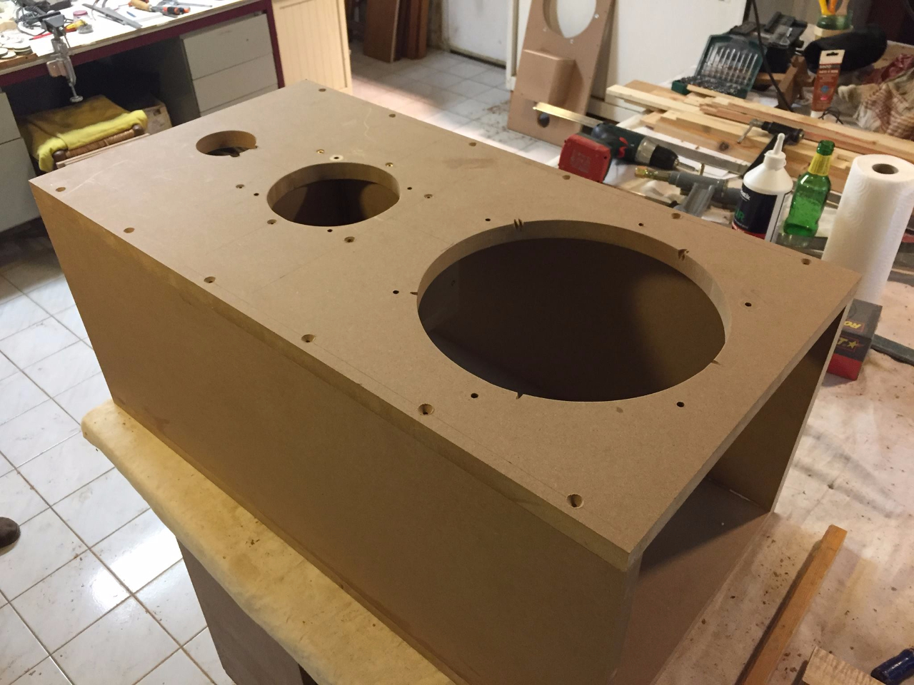

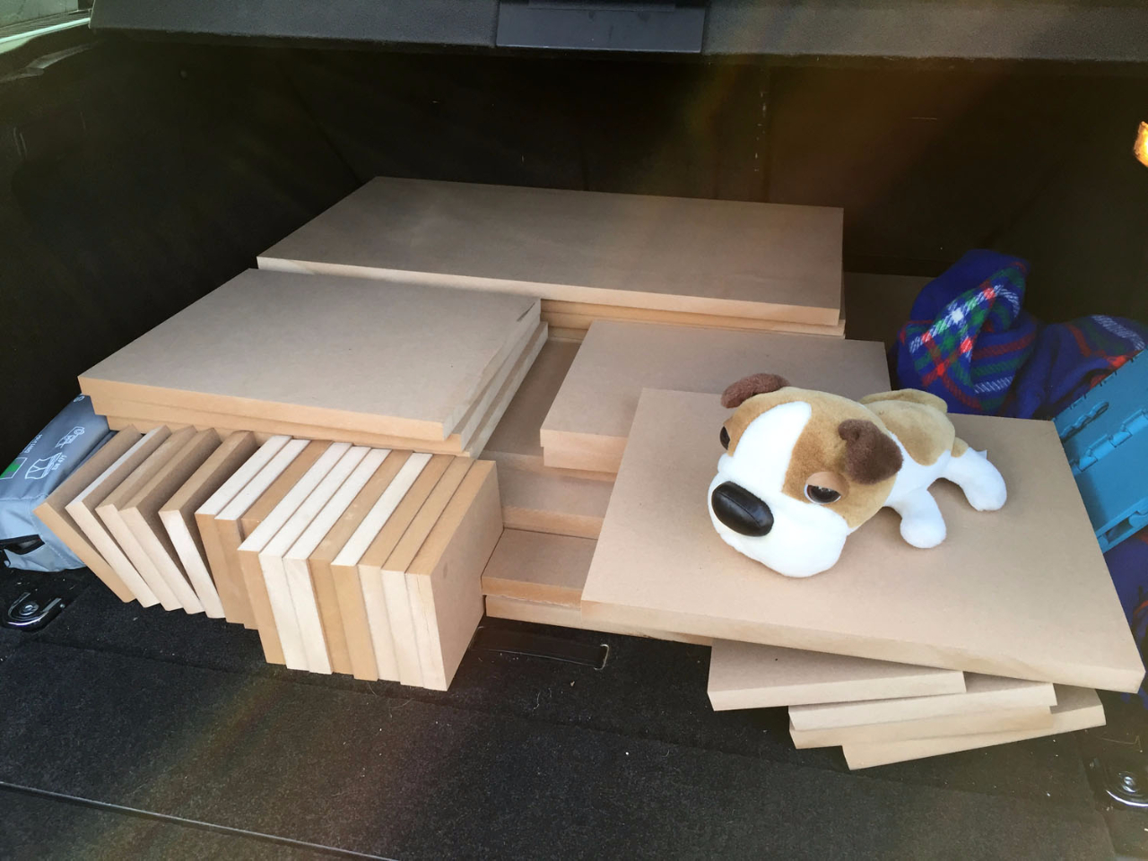

Après mettre acheté le livre faites vos enceintes, on a dessiné le modèle...conçu le filtre a 12Db... et fait découper le bois chez un industriel du coin...
1ere constatation le découpe est précise au 1/10 eme de mm incroyable. c'est du médium de 22 mm...
Assemblage perçage chez un ami mieux équipé que moi, que du bonheur....quand les cotes sont respectées.

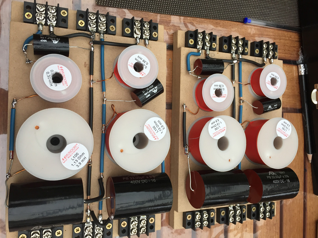

Construction des filtres sur planche medium...

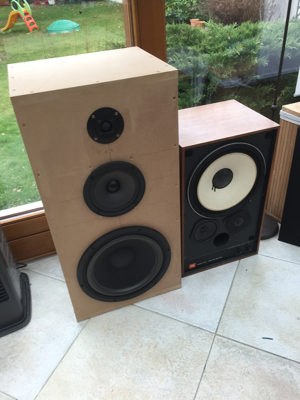

Ce matin assemblage de l'ensemble...
Cet après midi raccordement sur le Marantz 1150....whaouh la claque :genial: :bounce: mes JBL 4311 me paraissent bien fades et trés colorées....
la 1.jpg (798.12 Kio) Vu 22908 fois
Appel a un ami pour lui en parler, et là coup de théâtre faut Phaser les HP.... donc on va faire ce qu'il faut, mais déjà comme ça c'est du bonheur et des frissons....

j'ai remarqué également toutes ces vis pour l'assemblage, c'est collé aussi ?
Aucune atténuation par résistance sur le filtre pour l'aigue voir le médium ...
Et montage clos avec médium non isolé de la charge pour les basses !
Avais tu un plan pour la caisse ?
On peut connaître le nom de la boîte qui a fait une découpe aussi propre ?

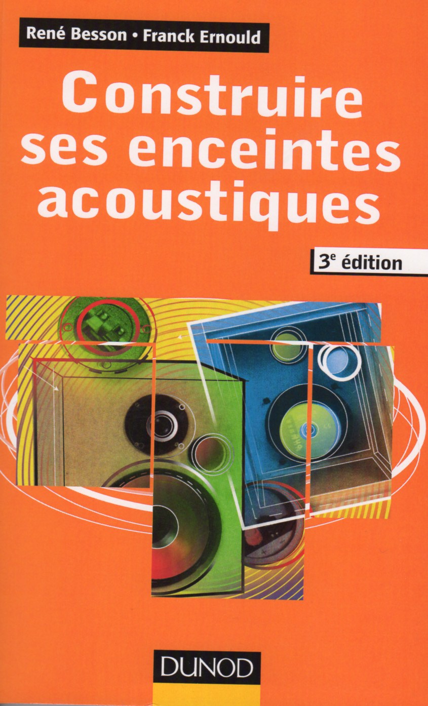

Tu peux nous en dire plus sur le bouquin, je ne le trouve pas, ou plûtot de ce genre :D

belle réalisation :yes!:
tweeter TW025axxx
médium HT170xxxx
boomer HT300M2 ?

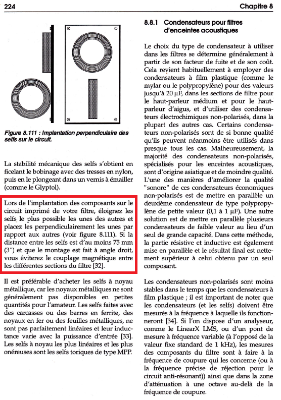

Sur tes filtres il y a un gros problème, le placement des selfs, elles sont cote a cote est sur un même plans.
Quand tu réalise un filtre les selfs proche l'une de l'autre, doivent être placé perpendiculaire l'une par rapport a l'autre.
Voir documents du livre de Vance Dickason, l'un des meilleurs livre sur la réalisation des enceintes acoustique.
sujet self.png (572.51 Kio) Vu 22852 fois
Bonne lecture

Ce sont des selfs à air, il n'y a pas de fer. « Gros problème », il ne faut pas exagérer !

Le cout de realisation est prohibitif bien plus cher que des JBL ou AR mais c est un plaisir immense....
L ensemble des Hp compter 450 euros filtres 100 euros bois 100 euros finitions 150 env pour ce prix vous pouvez aquerir de belles betes mais c est pas vous qui les aurez conçus et construites
Je peut vous dire avec ts les HP dans le meme plan c est deja super, alors quand ils seront en phase avec le filtre ajusté ça sera genial
Bonne nuit

C'est ce livre, certe simple mais pour mes oreilles suffisant....
Amicalement
