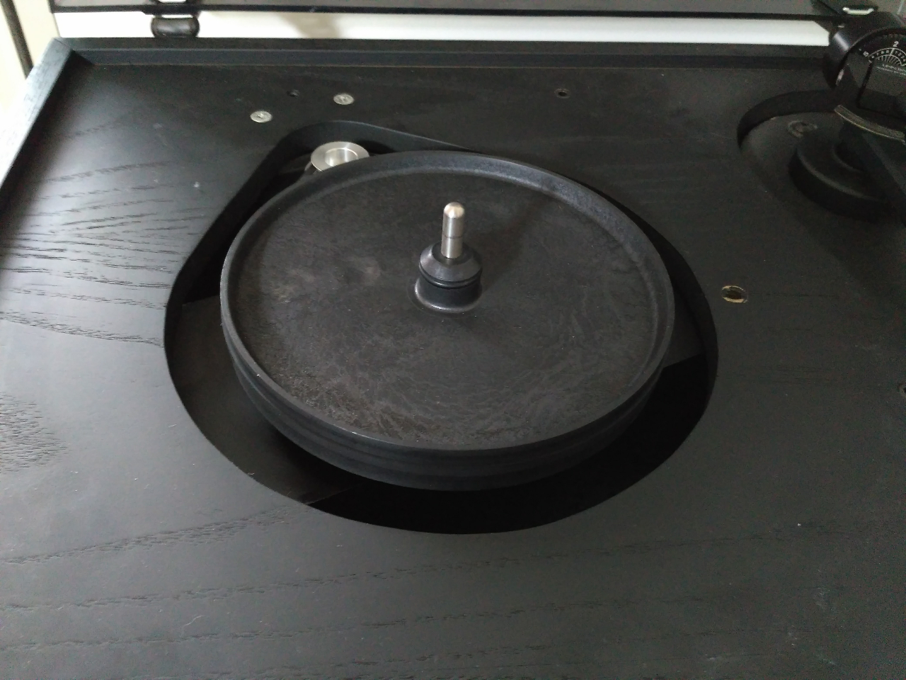

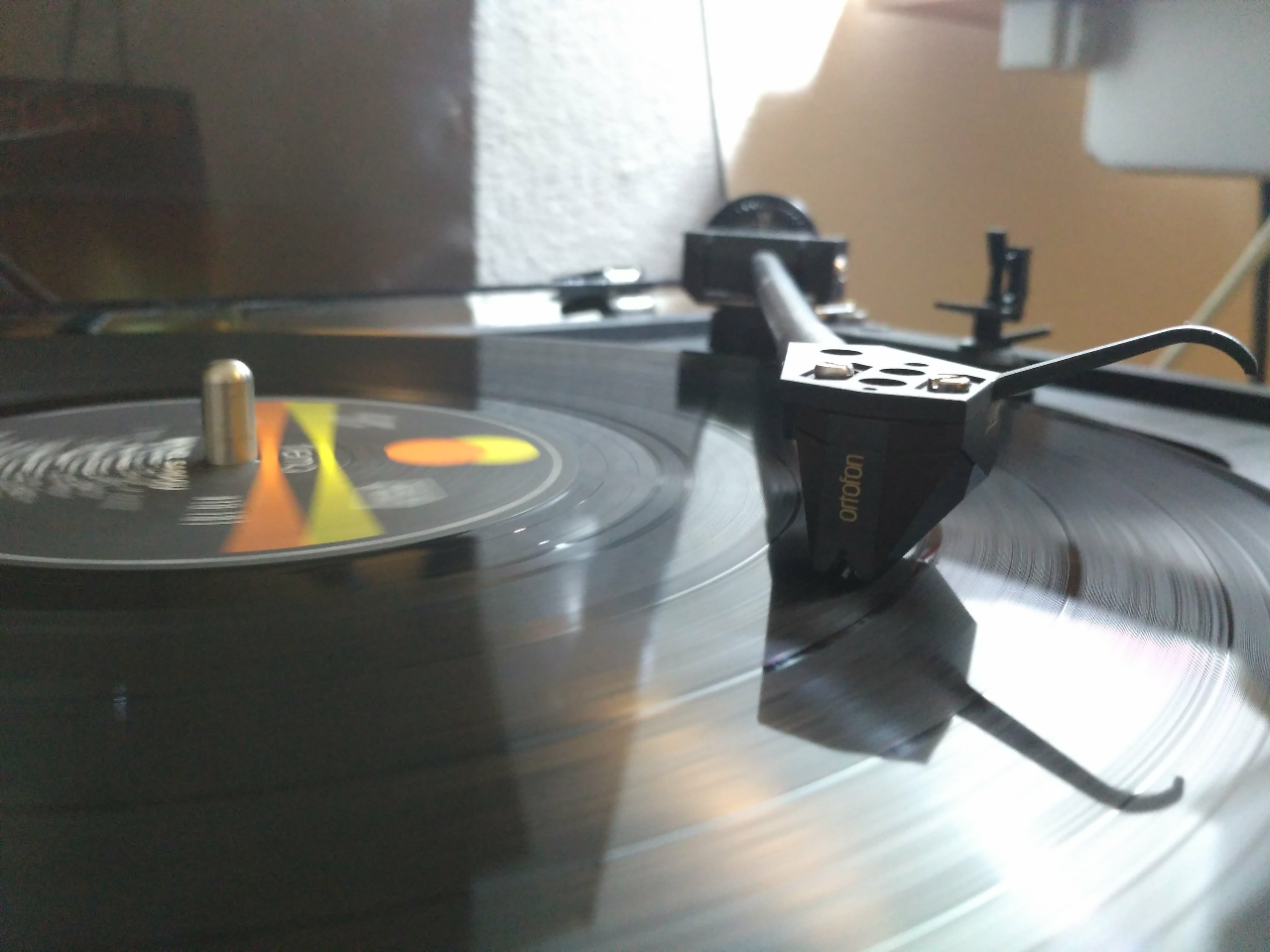

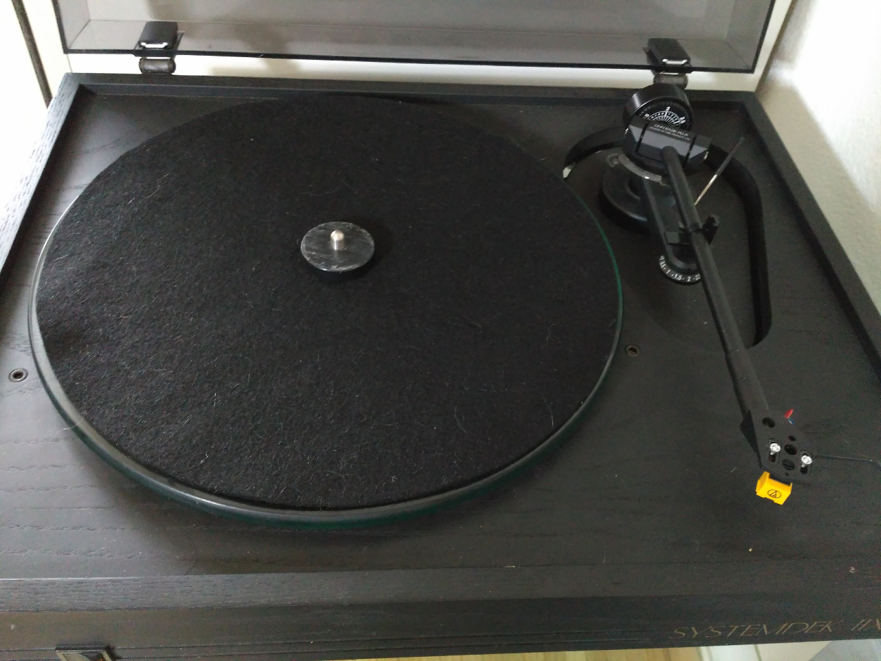

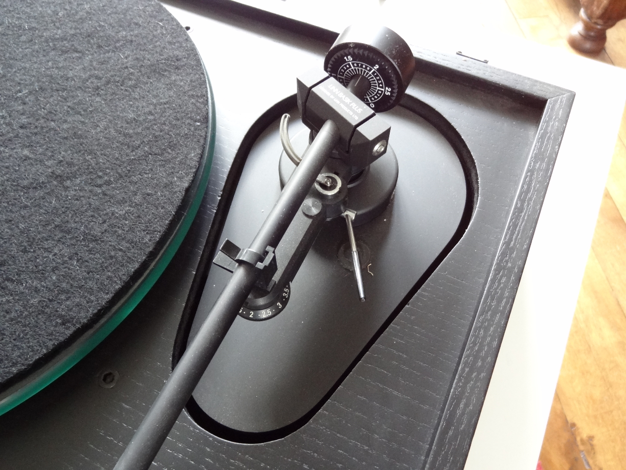

J'ai récupéré cette jeunette il y a peu.
Pour le moment je lui ai monté une petite cellule audio technica pas chère, le but c'était de vérifier si tout fonctionnait. Je suppose qu'elle mérite mieux...
J'ai réglé le bras (hauteur, force d'appui et anti-skating).
nettoyé l'axe et remis 0.8ml d'huile comme préconisé.
J'ai réglé la suspension car ce n'était pas très droit :couik:

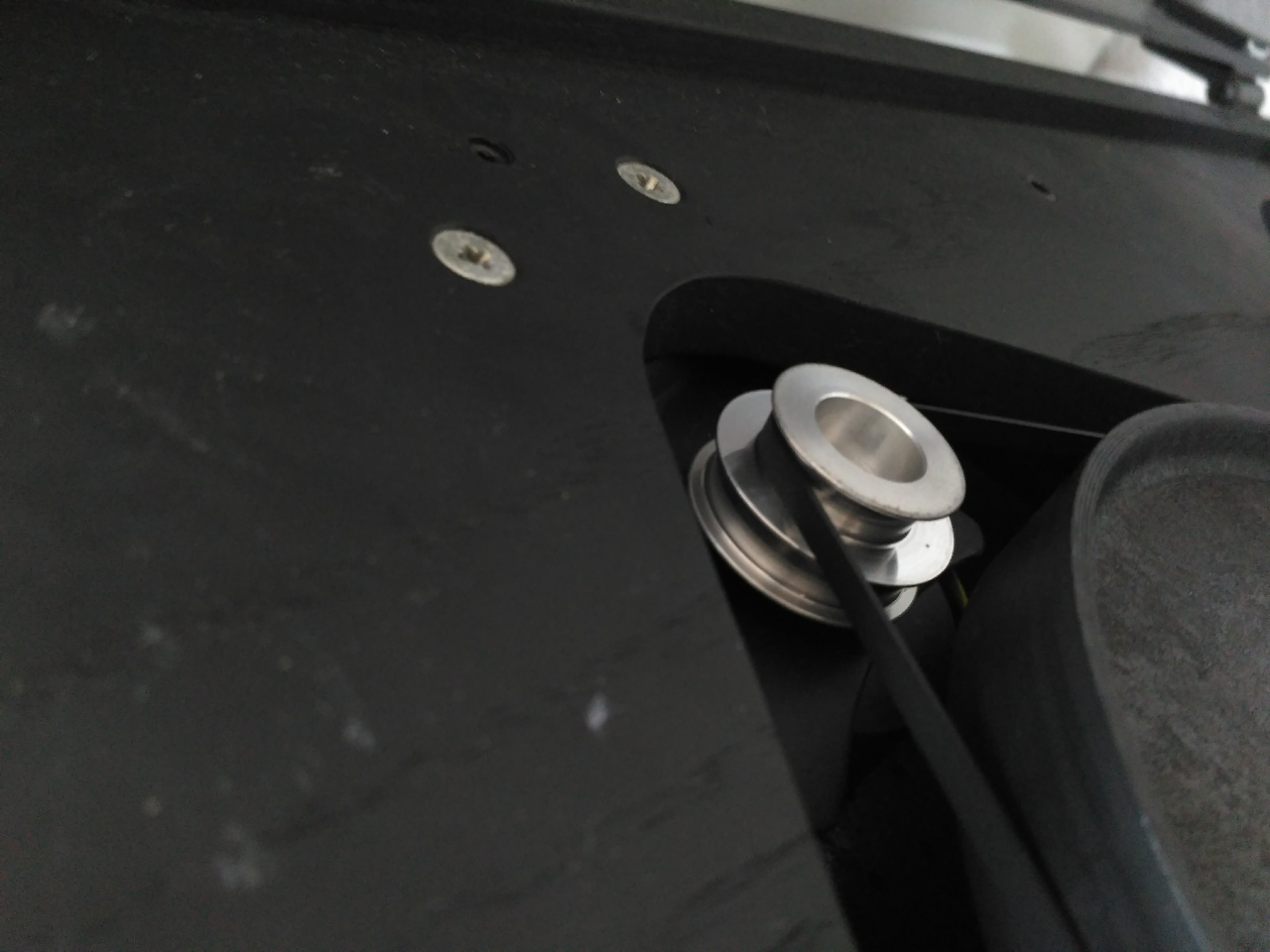

Je me demande par contre si la courroie n'est pas un peu basse sur la poulie. J'ai tenté de régler un peu la position du moteur avec la vis au dessus de ce dernier, c'est un peu mieux mais ça change pas radicalement la position de la courroie (peut-être qu'elle est naze...).
Je pensais passer au dynamat le fond, certains tendent à dire que c'est pas mal.
Peut-être un plateau acrylique, apparemment c'est mieux aussi.
Si quelqu'un a des conseils sur une cellule? Si ça vaut le coup je pourrais envisager de changer le bras, à voir, d'après ce que je lis ce Linn est un entrée de gamme mais pas si mal que ça...
Quelques photos...

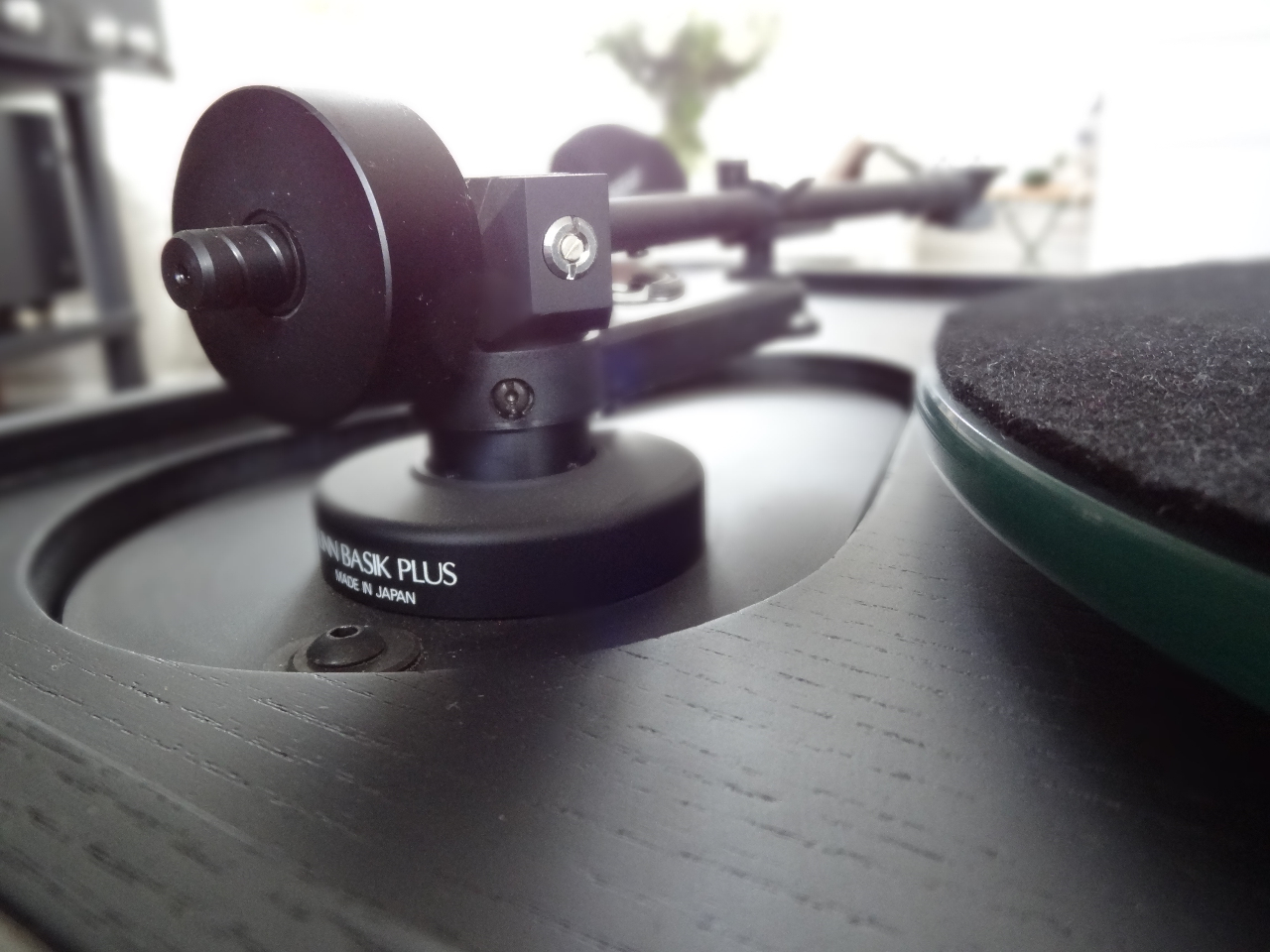

Linn basik plus...

nico13
Messages : 25
Enregistré le : lun. 30 janv. 2017 12:49
Re: Systemdek IIX
Message par nico13 »
Voici une photo du moteur.

Cette platine es très propre à l'intérieur : simple et efficace...
