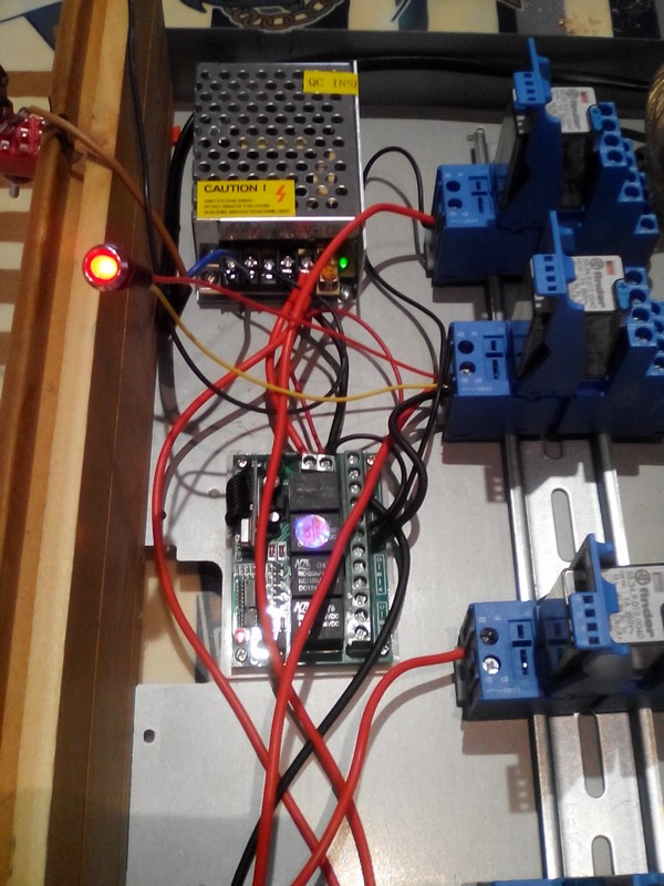

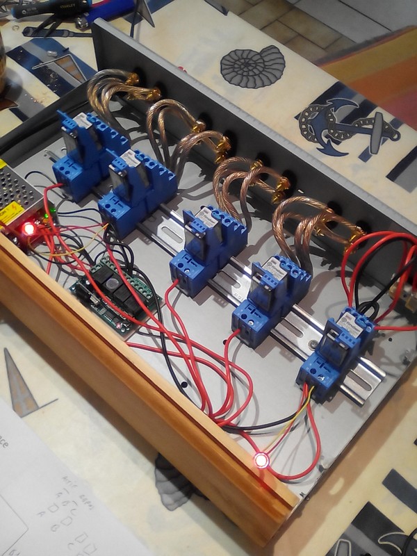

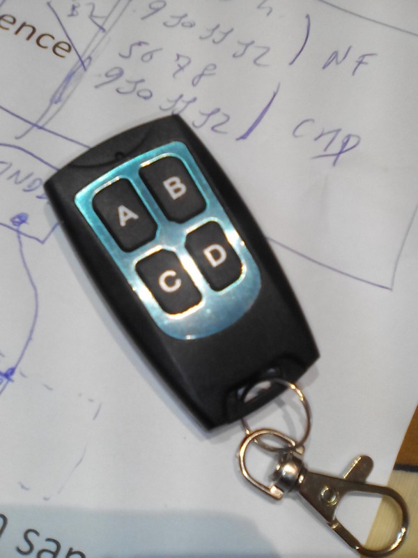

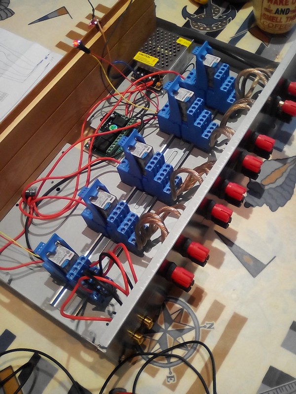

Voila, j'ai conçu un switch hifi, avec une télécommande radio (ça passe à travers les murs), pour commander deux entrées pour brancher deux amplis, et pouvoir switcher entre ces deux ampli. Et 4 sorties, pour connecter 4 paires d'enceintes.
J'en parle maintenant, car j'ai fait une première version pour un copain, et j'ai pu vérifier que ce que j'avais conçu fonctionne parfaitement bien !
Quelques photos :
Je ferais ma propre version dans un boitier tout petit !
Le principe était d'utiliser le moins de composant possible, pour faire un boitier peu encombrant, et avec des éléments fiables (relay industriel par exemple). Les commandes sont faite et alimenter en 12 Volt, avec une alimentation pour cela.
Une position "passive" sans alimentation permet d'utilise ce switch sans le brancher sur secteur, sur l'entrée1 et la sortie HP1. Donc on le branche que pour faire des essais, et on le laisse éteint pour écouter son système tous les jours !
