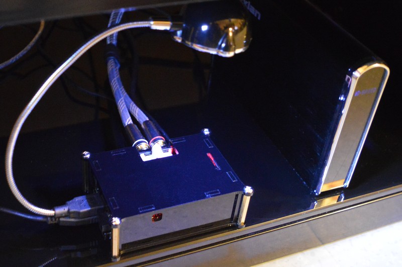

Pour l'instant, voici la bête (j'attends un châssis commandé sur le net)
A l'intérieur vous voyez à gauche le Raspberry Pi3 et à droite un disque dur externe relié en USB au Raspberry.
Maintenant le Pi est relié au réseau de chez moi en Wifi mais vous aurez besoin de le connecter en éthernet à votre routeur ou box dans un premier temps pour activer le wifi.

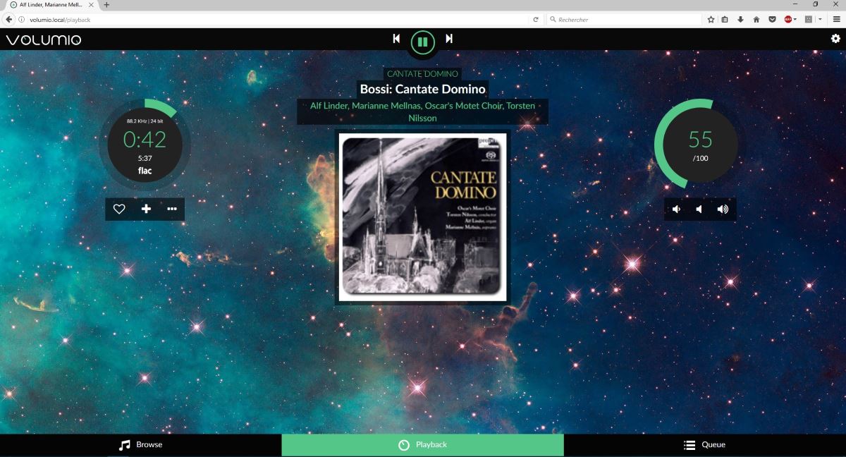

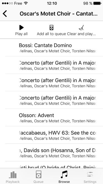

L’interface :
(Téléphone)
Volumio pc.jpg (119.08 Kio) Vu 9882 fois
(PC)
On obtient l'interphace d'utilisation du serveur en tapant dans la barre d'adresse de l'explorateur internet l'adresse suivante :
"volumio.local" (sans les guillemets)

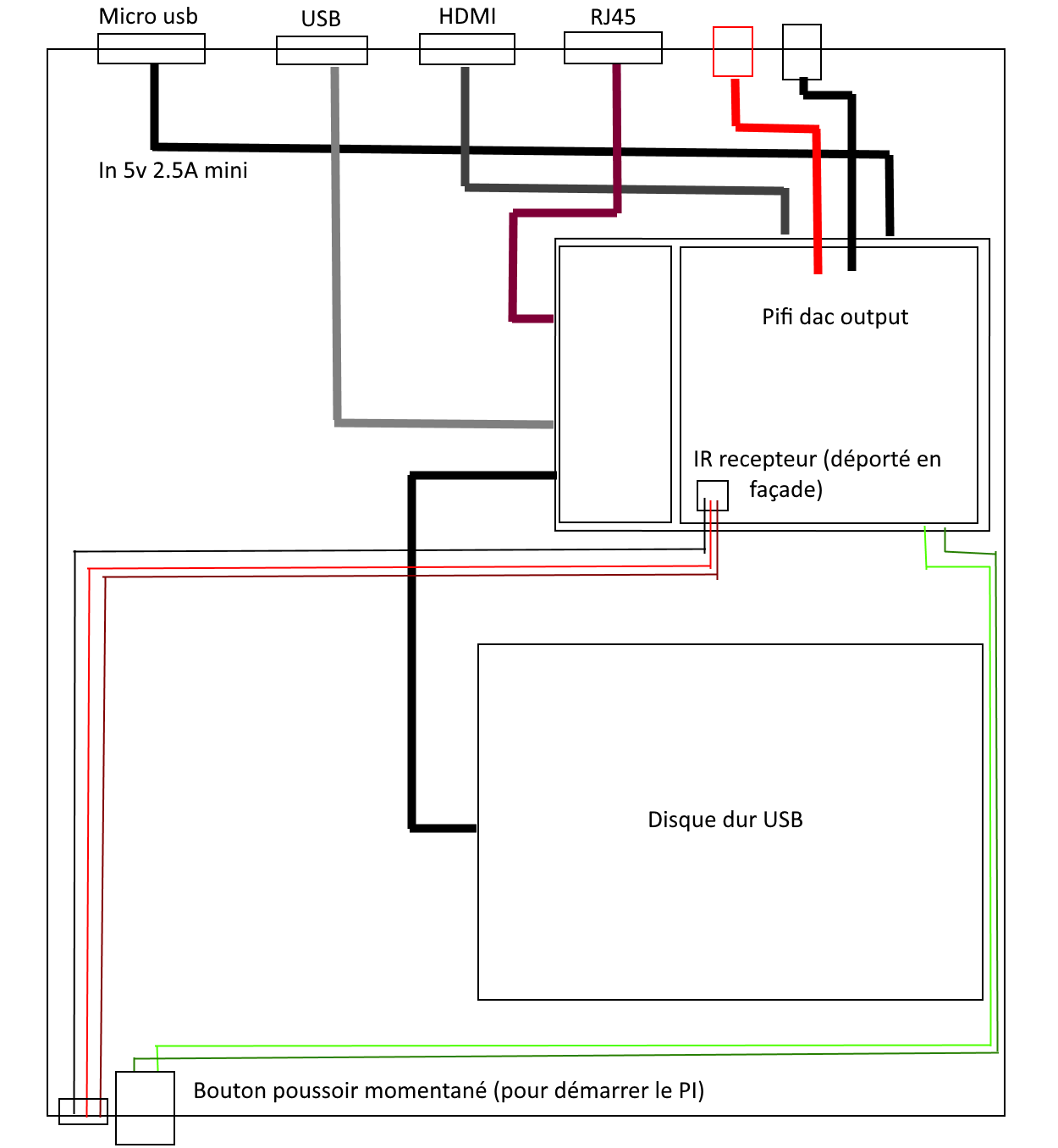

Voici le "schéma" de ce que j'envisage de faire.
Dans la version finale, je pense connecter le serveur en éthernet plutôt qu'en wifi pour des raisons de rapidité, en effet une fois le serveur volumio monté, il est accessible depuis l'explorateur de fichier windows et on peut copier des fichiers directement dessus. (En wifi c'est long pour transférer un album en flac...)

Puis, reste à voir si possible mais j'aimerai mettre en façade une lampe témoins d'allumage.
Je ne pourrai voir si c'est possible qu'une fois le DAC reçu.
