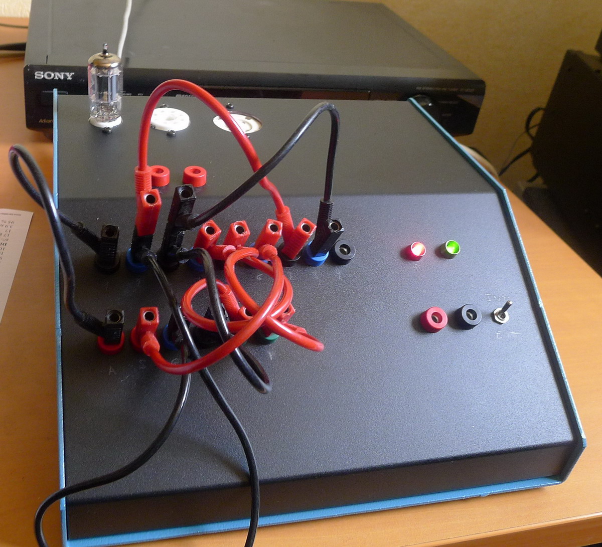

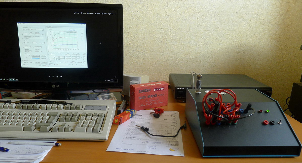

Je cherchais un testeur de tubes plus moderne, pouvant être calibré facilement, transportable et ne prenant pas la place d'un mastodonte, après quelques recherches je me suis laissé tenté par ce UTRACER pondu par un ingénieur Hollandais de chez Philips http://www.dos4ever.com/uTracer3/uTracer3_pag0.html .
On reçoit une carte électronique à monter, tout est très clair et cela se fait sans problème, pour ma part ca a fonctionné de premier coup, la partie mise en boite reste à la discrétion de l'utilisateur et là tout est possible, ce n'est qu'une question de volonté et de cout, je suis resté pour ma part sur du classique avec possibilité de mettre en place une alim. filament extérieure, il manque encore la sérigraphie, j'attends les letraset, reste à dompter la bête... Ci joint qques photos, courbes et résultats obtenus.

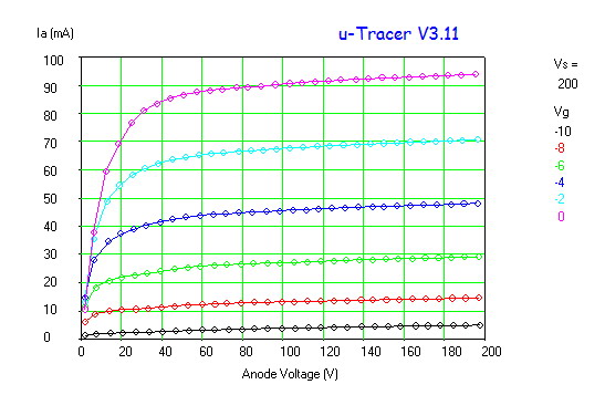

Voila 2 autres mesures avec une EL84 et une ECC83 pour l'exemple, il permet aussi de faire des mesures rapides ce qui donne ce type de résultat imprimable pour une ECC83 ou il est possible de tester les 2 triodes en même temps:
05/03/2017 17:12:51 uTracer3, GUI V3.11 Triode Quick Test
SECTION 1
Test conditions:
Va : 252 (V) Swing +/- 25,2 V (10%)
Vg : -2 (V) Swing +/- 0,2 V (10%)
Test results:
Ia : 1,62 (mA) 135 % of nominal 1,2 (mA)
Ra : 48,06 (kohm) 77 % of nominal 62,5 (kohm) Ra = dVa/dIa
Gm : 1,66 (mA/V) 104 % of nominal 1,6 (mA) Gm = dIa/dVg
mu : 80 (-) 80 % of nominal 100 (-) mu = Gm*Ra
SECTION 2
Test conditions:
Test results:
Ia : 1,8 (mA) 150 % of nominal 1,2 (mA)
Ra : 44,65 (kohm) 71 % of nominal 62,5 (kohm) Ra = dVa/dIa
Gm : 1,81 (mA/V) 113 % of nominal 1,6 (mA/V) Gm = dIa/dVg
mu : 81 (-) 81 % of nominal 100 (-) mu = Gm*Ra
SECTION 1
Test conditions:
Test results:
SECTION 2
Test conditions:
Test results:
- P1310765.jpg (357.14 Kio) Vu 10030 fois
- EL84 en bon état
- el84.jpg (56.65 Kio) Vu 10030 fois
- ECC83 TFK en bon état
- ecc83 tfk.jpg (30.77 Kio) Vu 10030 fois

Oui il ne reste que la sérigraphie et je suis en train de construire une alim à coté pour alimenter les filaments des tubes un peu gourmand, le switch permet de basculer sur alim interne ou externe via les 2 fiches bananes... c'est un appareil très complet maintenant il faut l'apprivoiser, j'ai mesuré avec des tubes dont je connaissais les mesures et ca se tient...

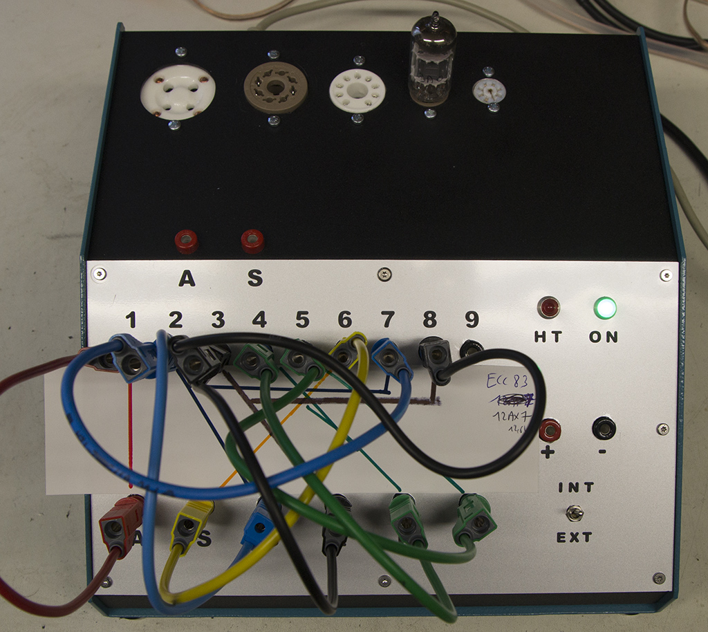

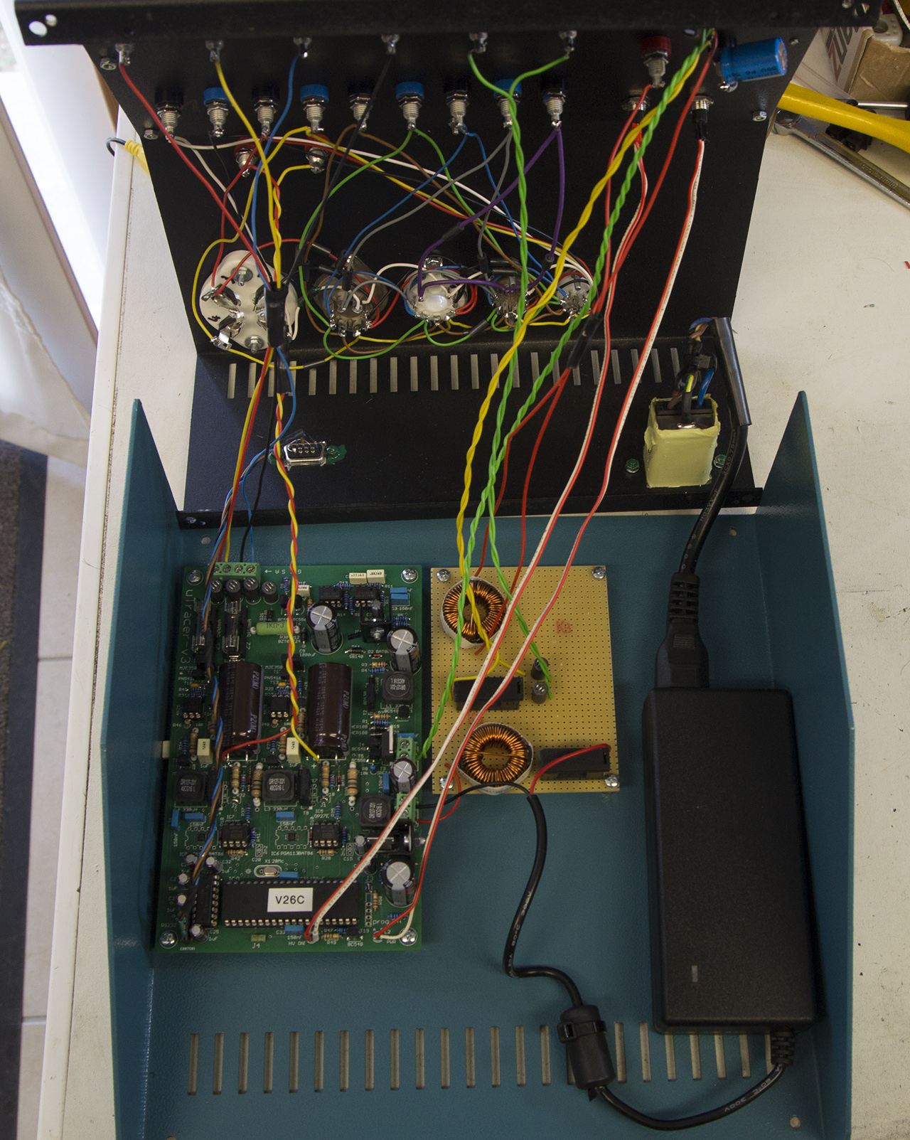

J'ai moi aussi monté ce kit Utracer, je me suis très largement inspiré du montage de l'ami Dominique (Oldmarantz).
Un gros merci à Denis pour la plaque avec les inscriptions, plaque que j'ai du modifier car je me suis planté dans le diamètre des trous des fiches bananes
J'ai utilisé des supports de tubes de qualité correcte pour les deux les plus utilisés (Belton).
Un peu de récupération, surtout pour la visserie, pour l'anecdote, les vis qui maintiennent en place la plaque sérigraphiée sur le châssis proviennent d'un disque dur qui partait à la poubelle.
La prise iec filtrée provient d'une alim d'un serveur dell.
Le montage du kit en lui même est rapide, c'est très bien foutu.
Le plus chiant est le montage de l'ensemble dans le boitier, la connectique, c'est long, inintéressant, mais il faut rester sur ses gardes pour ne pas faire de connerie.
L'alimentation externe est obligatoire dès que le chauffage filament nécessite plus de quelques centaines de milliampères. Il pourrait être judicieux de prévoir une alimentation dédiée à cet usage, intégrée au boitier lors de la partie "conception" du bazar.
Les mesures (avec alim externe) semblent correspondre à peu de chose près aux mesures que j'ai pu réaliser sur le Metrix 310CTR également en ma possession. Cela signifie que j'ai parfois des mesures un peu supérieures et parfois un peu inférieures lors de la mesure du courant. Concernant la pente, les différences entre les deux appareils sont très très faibles (voir des mesures identiques).
J'utilise un "bête et moche" morceau de papier pour enregistrer la configuration du câblage selon les tubes et gagner du temps par la suite (j'ai refait un truc plus propre depuis
J'ai quelques regrets concernant le logiciel qui gère tout ça. Quelques plantages inexpliqués du GUI, l'impossibilité de sauvegarder les paramètres de mesure par référence de tube lors d'un "quick test" (qui n'en est plus un si on doit remplir tous les champs à la main). D'ailleurs certaines valeurs fortes ne sont pas acceptées dans certains champs (Ra au dessus de 1Mohm par exemple).
Cela dit, c'est peu gênant, et l'outil est vraiment enthousiasmant !
