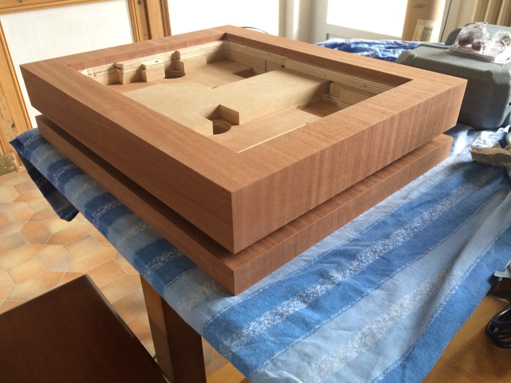

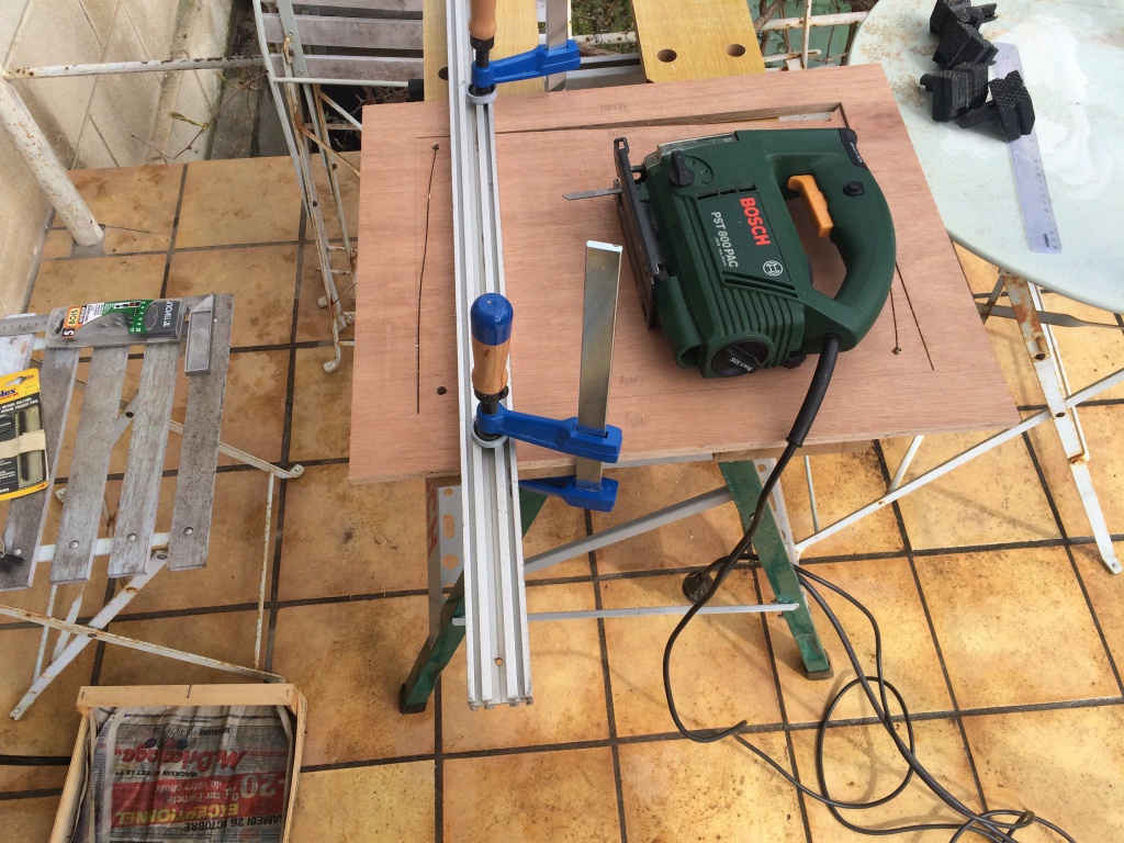

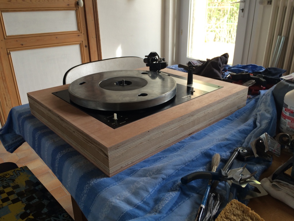

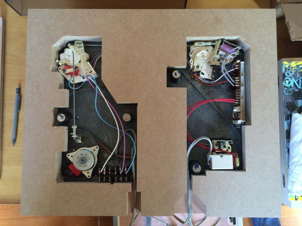

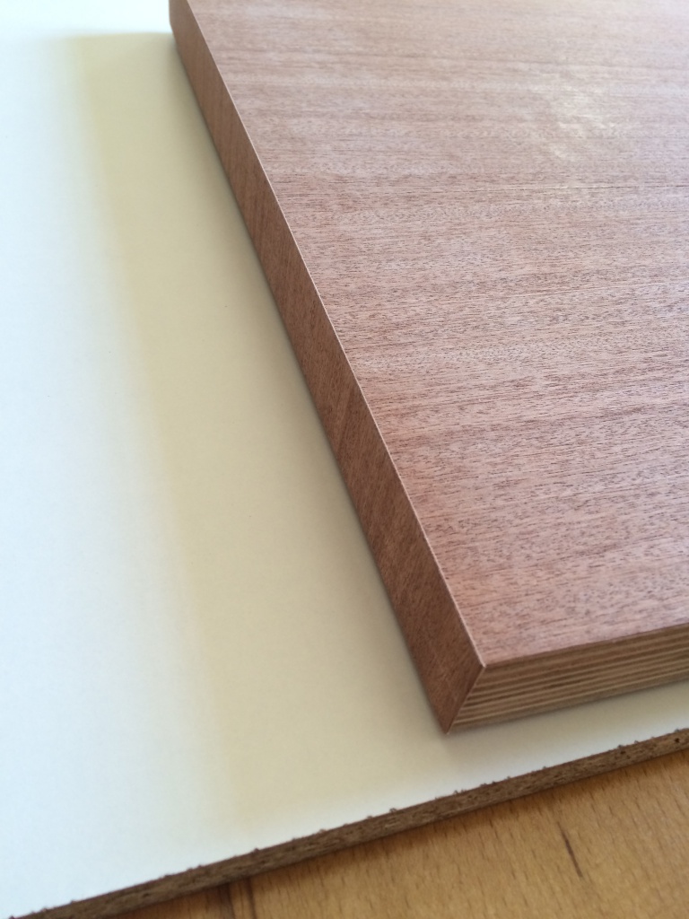

Je me suis mis a glaner plusieurs réalisation de plinthe de THORENS TD sur le net afin de trouver l’esthétique qui me convenait. Puis ensuite j'ai réfléchit a la technique. J'ai comme beaucoup opté pour un assemblage de planches de contreplaqué superposées. Pour une raison dont je ne me souviens pas, j'avais choisi d'y intercaler une planche de médium.
PHOTO 1

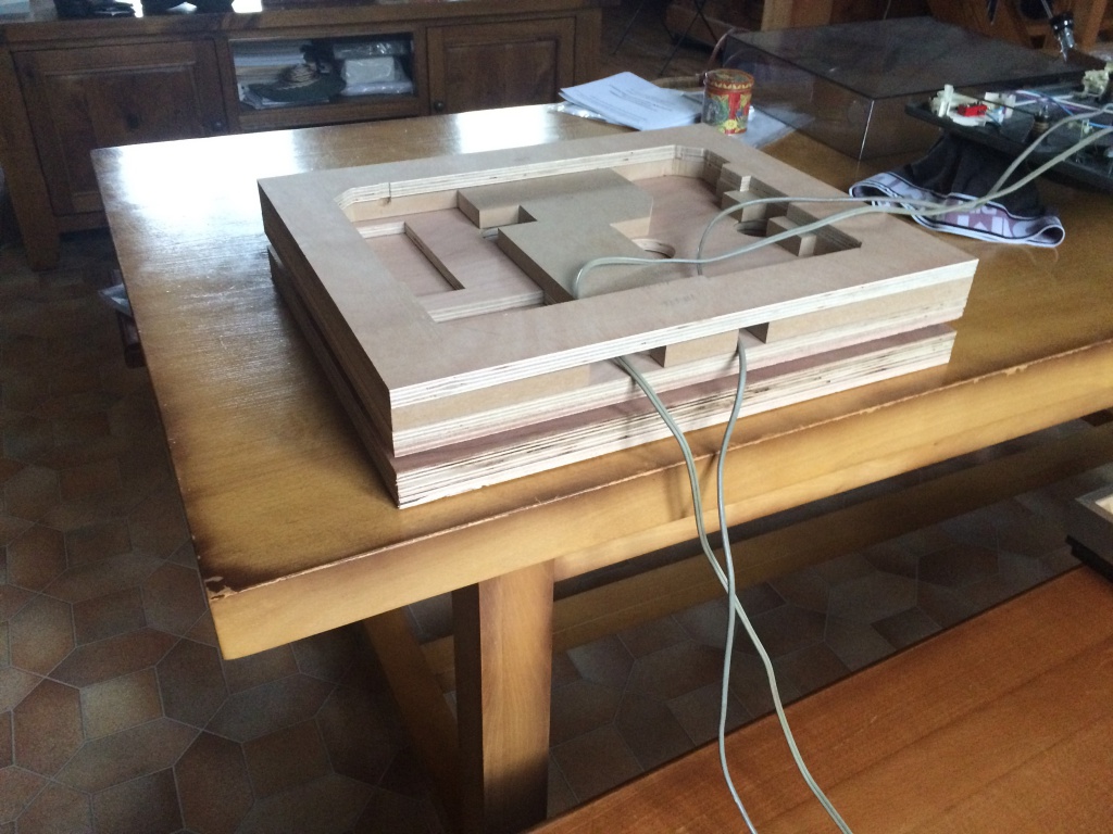

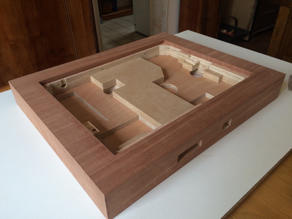

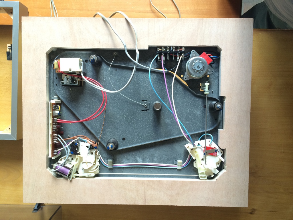

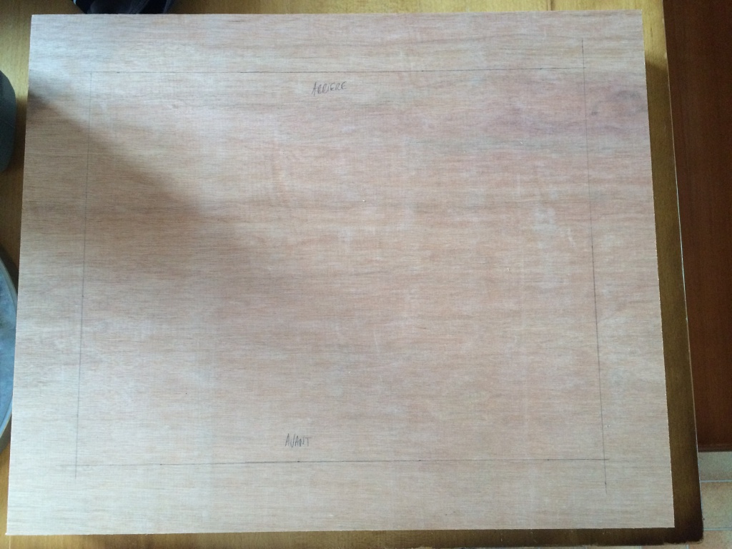

J'avais en tête de réaliser la plinthe en deux parties. Un genre de socle plein sur lequel reposerait ensuite la platine.

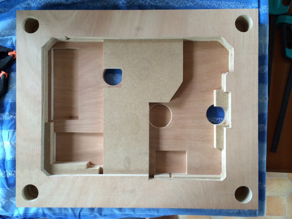

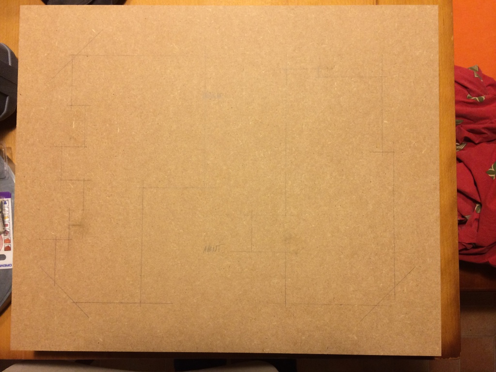

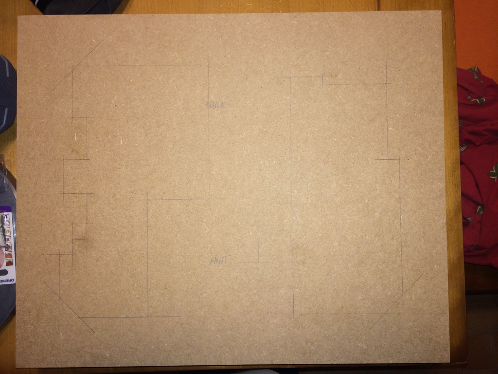

L'objectif était d'avoir une plinthe la plus pleine possible (comme quoler pour sa GARRARD 401). Après des mesures rigoureuses et un tracé minutieux je pouvais réaliser les découpes.
PHOTO 2

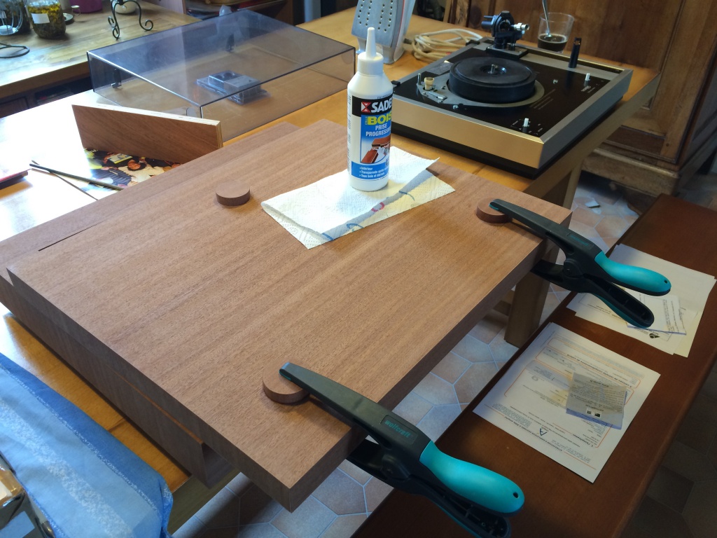

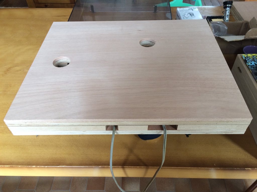

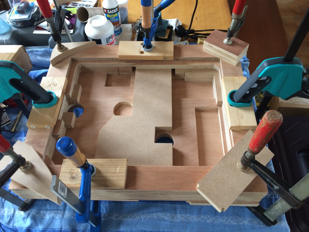

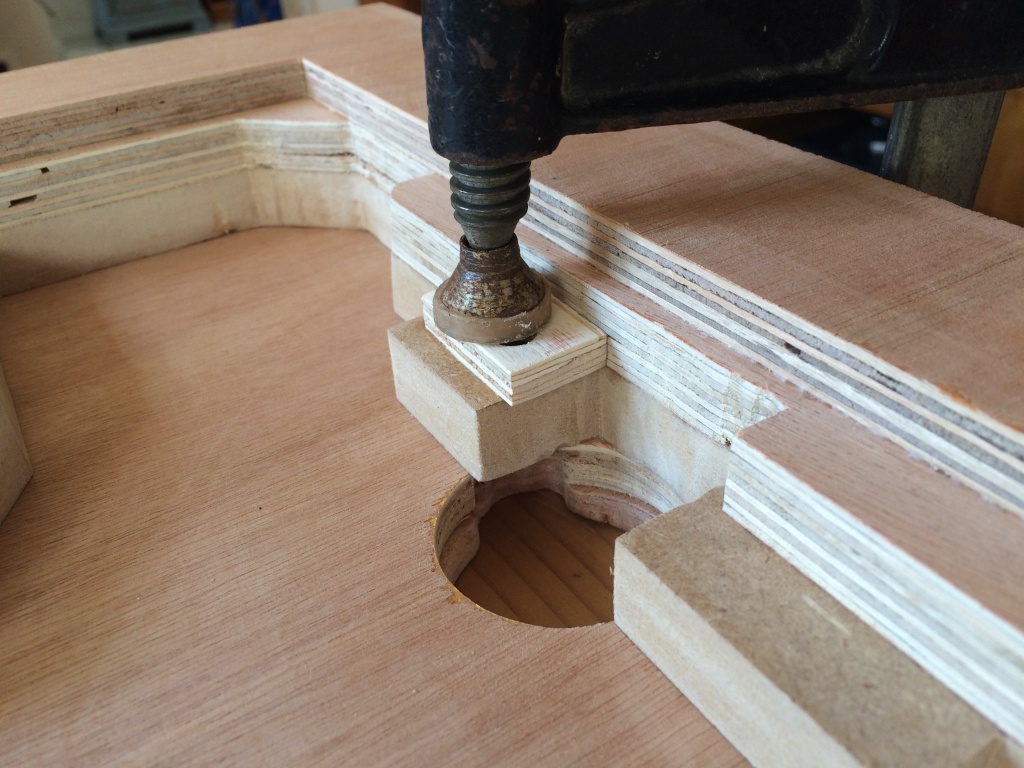

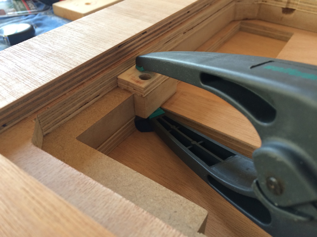

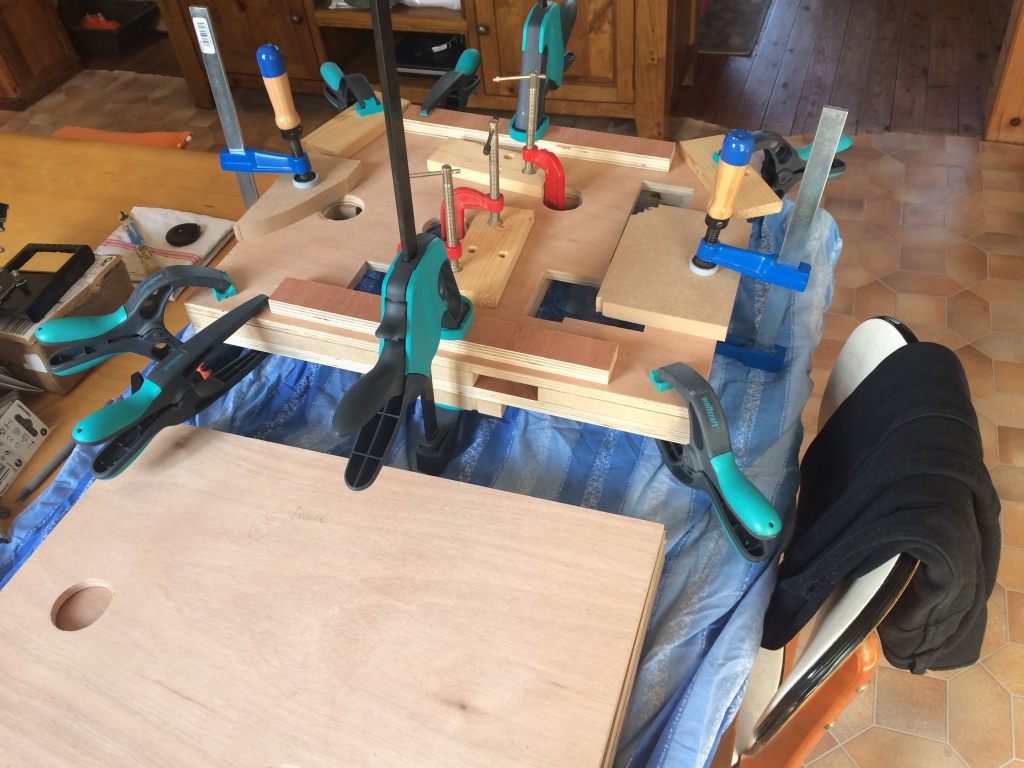

Ensuite atelier collage a la colle a bois, planche par planche avec 24h00 de serrage et séchage entre chaque encollage. J'ai pris soins de bien encoller les deux pièces à assembler au pinceau avant la fixation...
PHOTO 12

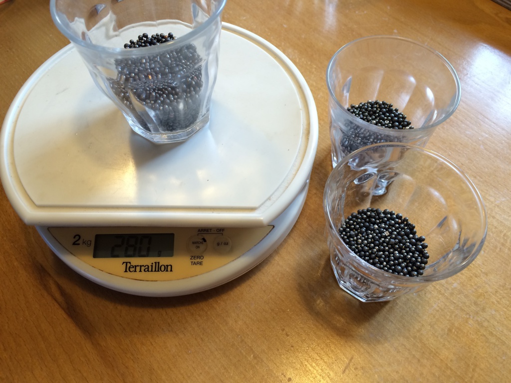

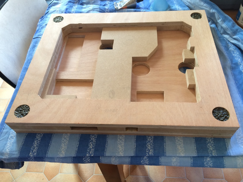

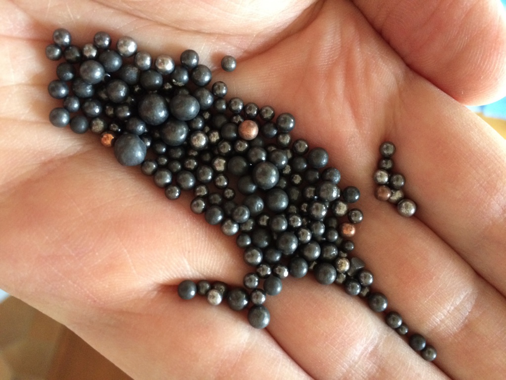

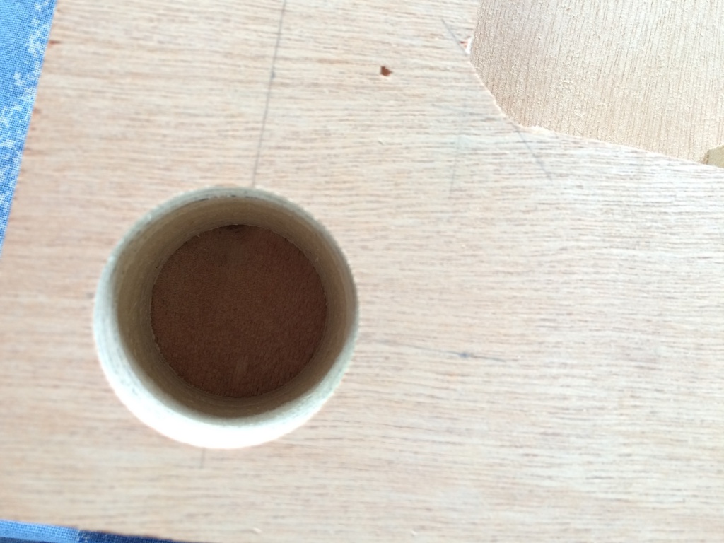

A ce stade et avant d'encoller la dernière planche (celle du fond), création de trous aux coins de la plinthe pour y noyées des billes de plomb dans la colle néoprène. Les trous forment des cylindres de 4 cm de diamètre avec 280gr de plomb dans chacun d'entre eux (au gramme près). Le but était ici d'alourdir au maximum la plinthe. Honnêtement, je ne sais si il y a un apport réel sur la restitution, mais l'idée me plaisait bien...
PHOTO 13
PHOTO 14
PHOTO 15
PHOTO 16
PHOTO 17
PHOTO 18
PHOTO 19

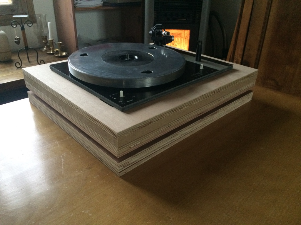

Ca prend forme...
PHOTO 24

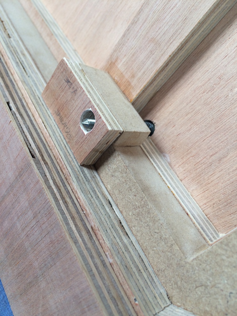

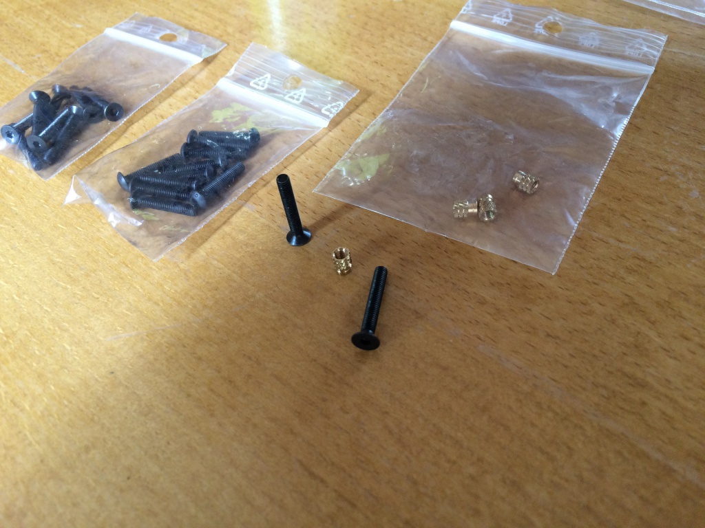

Réalisation du dispositif de serrage des vis de transport...

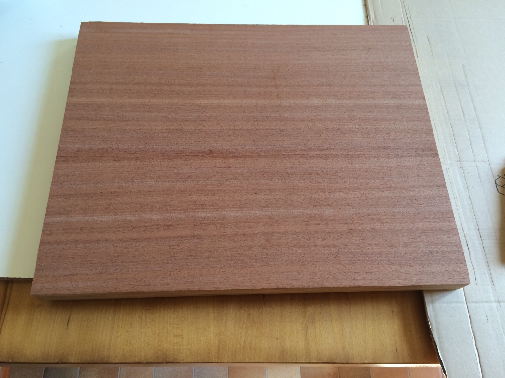

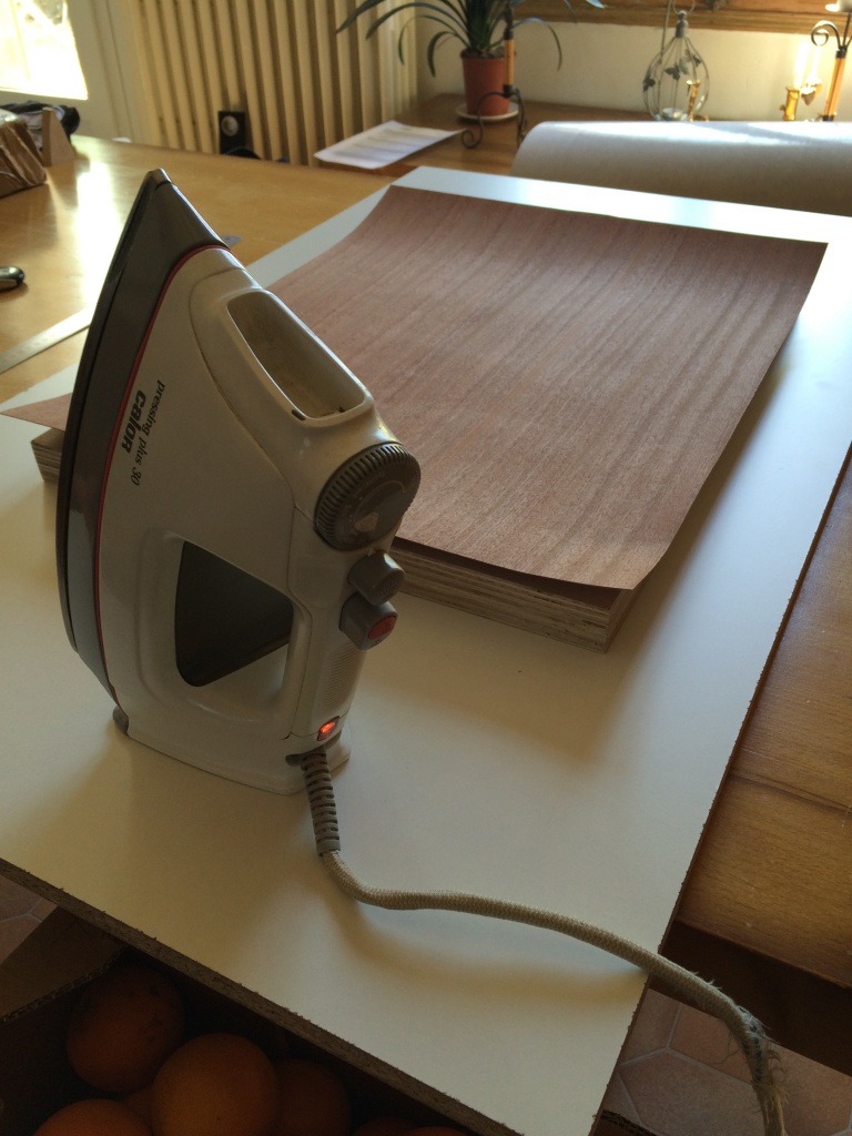

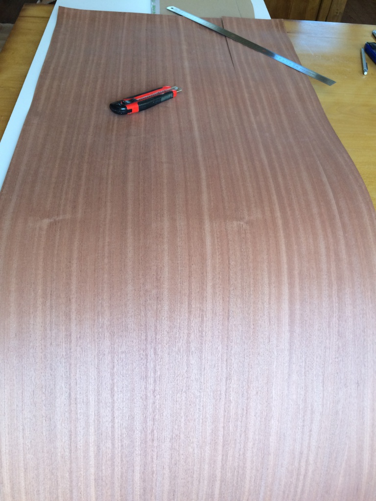

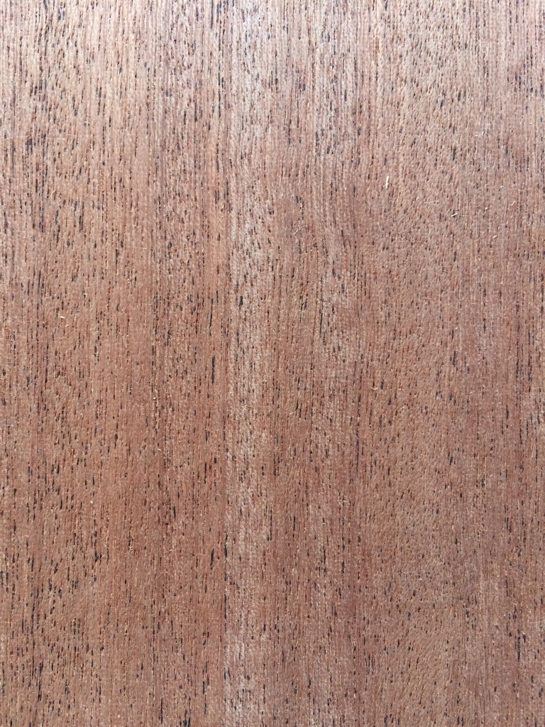

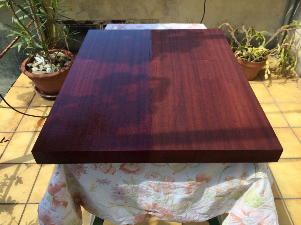

Pour la finition de la plinthe, j'ai choisi un plaquage bois essence acajou commandé sur un site spécialisé. Je n'avais encore jamais réalisé de plaquage bois. J'ai longtemps repoussé la réalisation. Tellement la trouille de rater la pose. Mais qui ne tente rien......
PHOTO 28
PHOTO 29
PHOTO 30
PHOTO 31
PHOTO 32
PHOTO 33
PHOTO 34
PHOTO 35
PHOTO 36

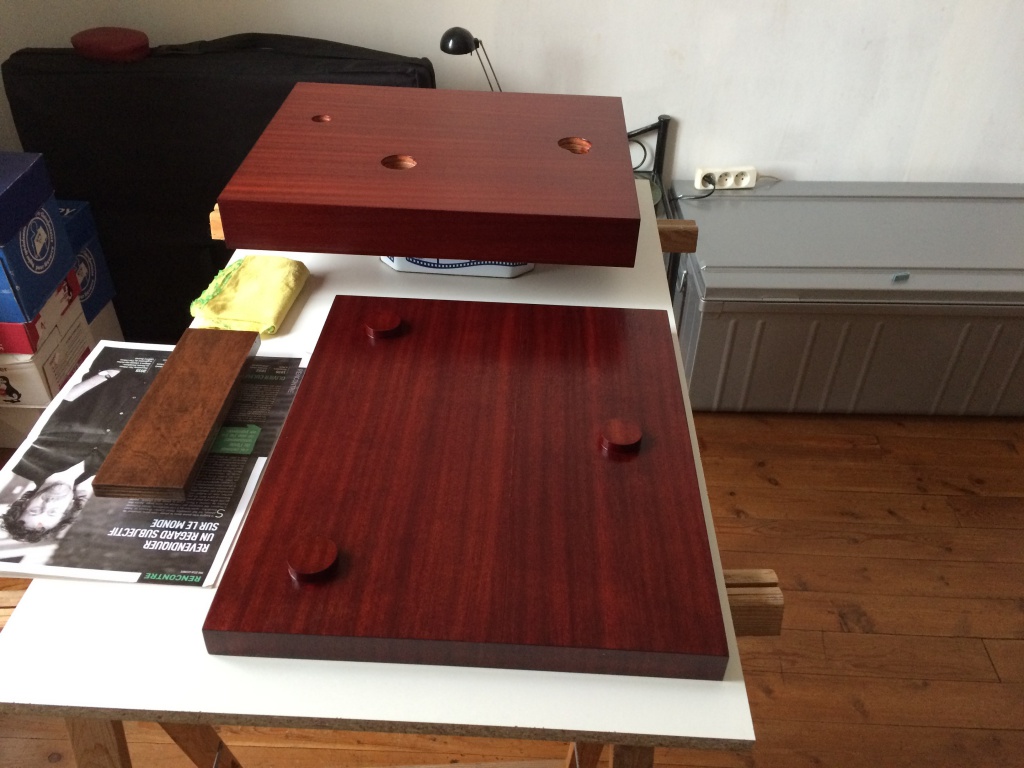

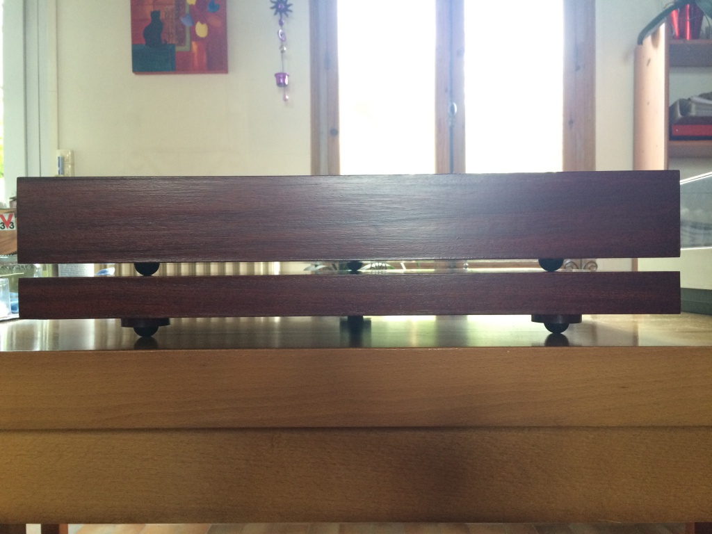

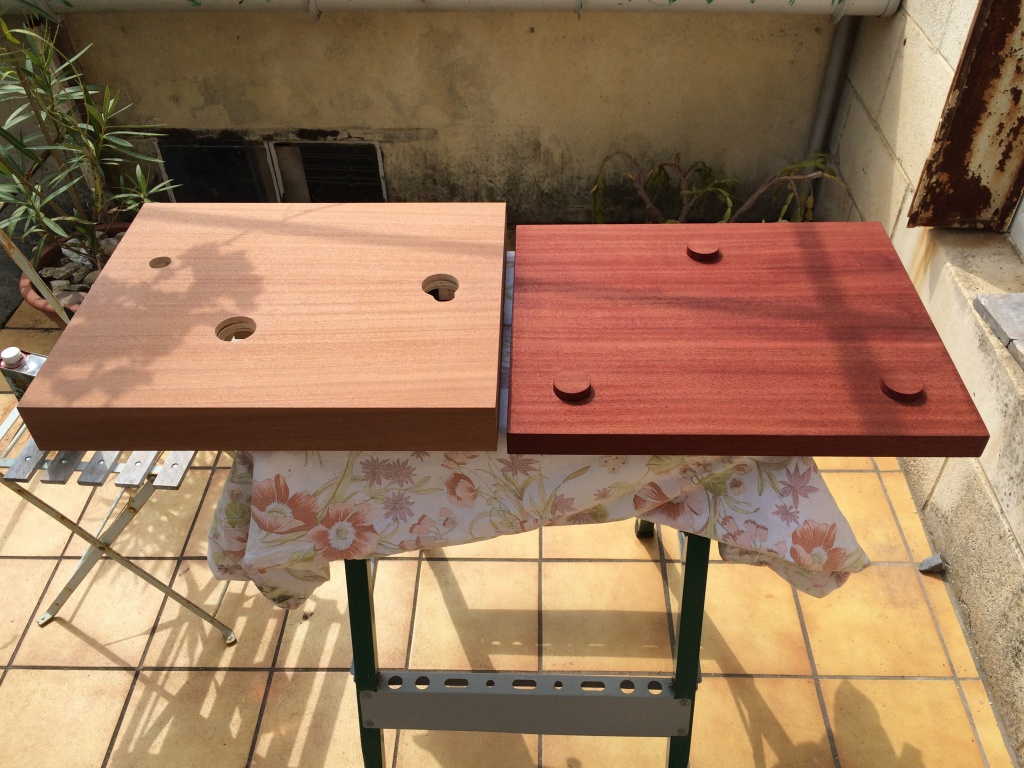

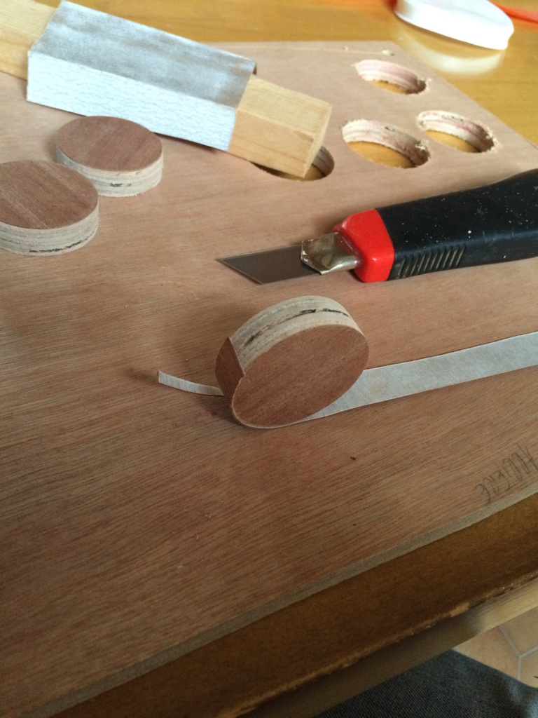

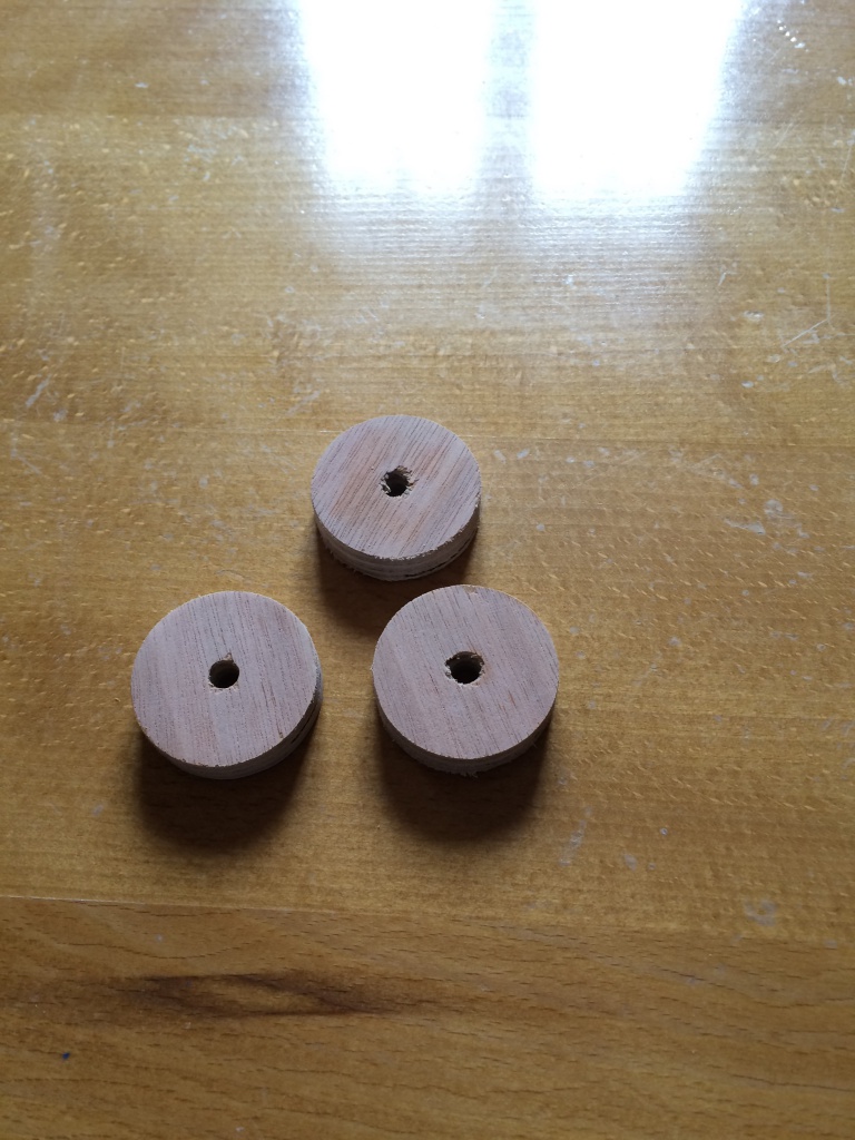

Puis viens la réalisation des trois pieds du socle de la platine dans une des chutes de contreplaqué avec une scie cloche.
Sur ces cylindres viendront trois pointes de découplage Oehlbach All For One.
PHOTO 37
PHOTO 38
PHOTO 39
PHOTO 40
PHOTO 41

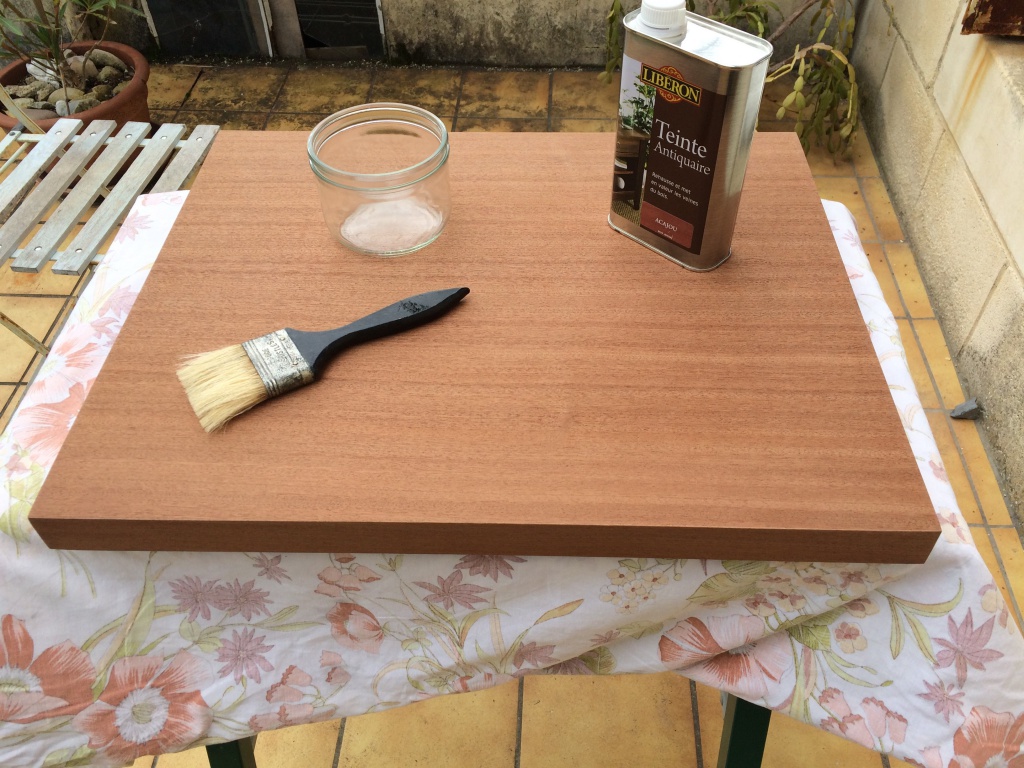

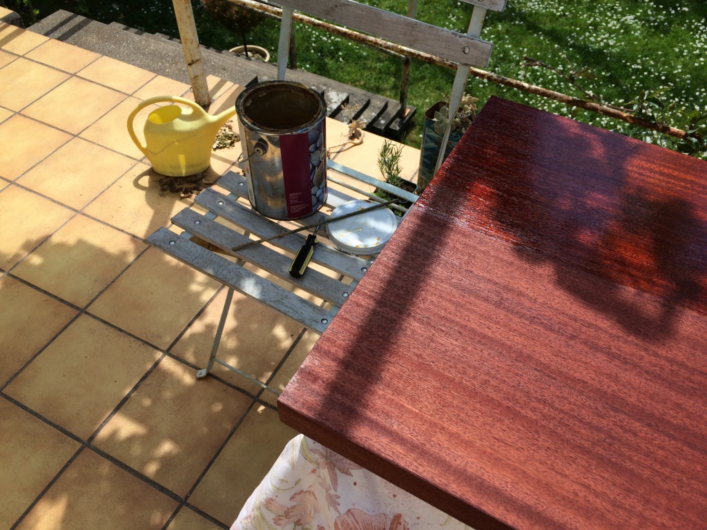

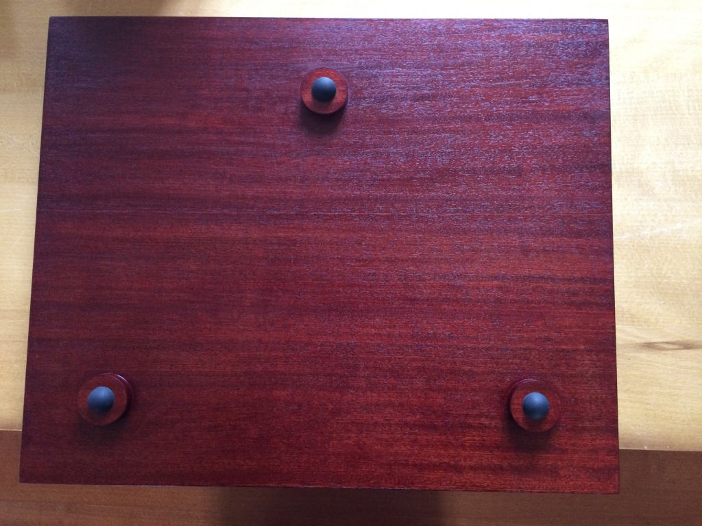

Pour la finition du placage, j'ai choisi une teinte acajou puis trois couche d'huile dure bien tiré...
PHOTO 42
PHOTO 43
PHOTO 44
PHOTO 45
PHOTO 46
PHOTO 47
PHOTO 48

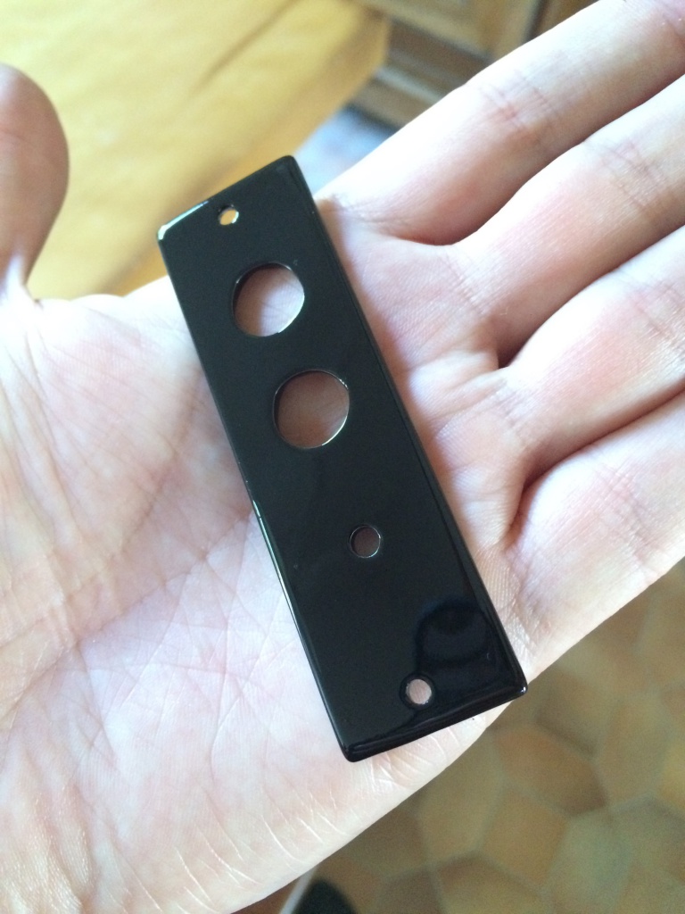

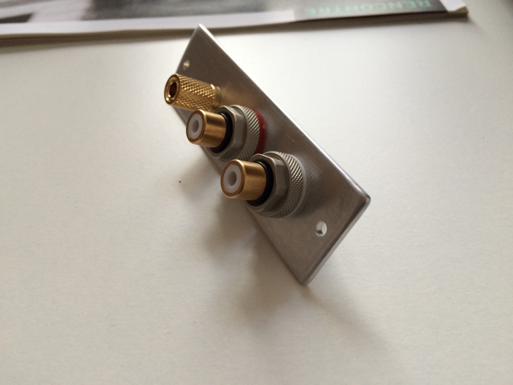

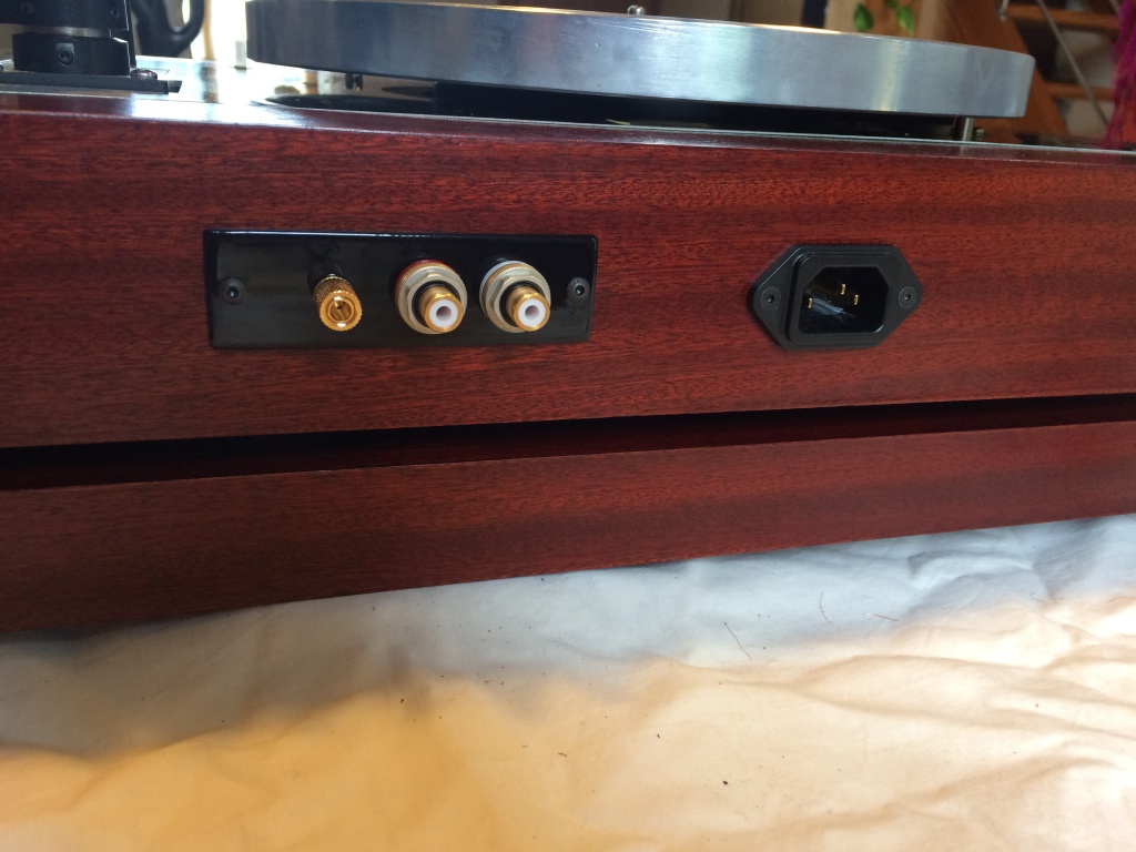

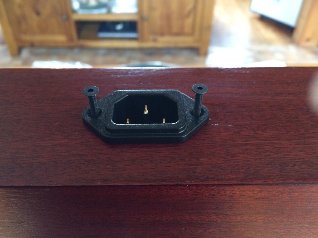

Ensuite il a fallu penser a la connectique. J'ai choisi de me débarrasser du câble RCA d'origine ainsi que du câble d'alimentation en installant des fiches RCA et IEC. Cela me permettrait par la suite d'utiliser de bon câbles. J'avais lu plusieurs avis contraires sur les bienfaits et méfaits du changement de câble. J'ai tranché arbitrairement en fait.
PHOTO 49
PHOTO 50
PHOTO 51
Finition peinture a métaux noir brillante.

Le bormier de masse n'est pas relié. J'ai choisi de garder la masse comme à l'origine et d'utiliser un câble RCA asymétrique. J'ai tout de même prévu un bornier pour ne pas avoir à revenir déçu si je devais un jour modifier la masse...
