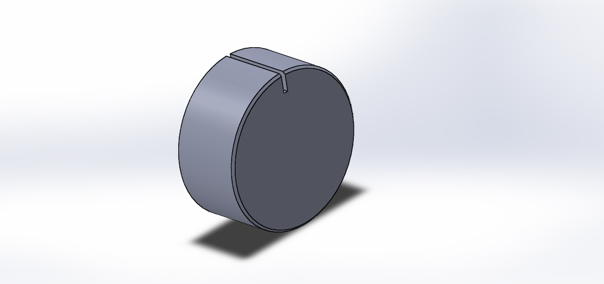

Je sais que je vais me faire moquer et railler mais au vu du prix exorbitant pratiqué pour acquérir cet appareil j'ai dans l'idée de m'en faire une copie.
Je possède un 7t et je compte reproduire le type de construction de celui-ci, 2 tôles pliés en alu avec un pli équerre dans les coins, reproduction de la façade et des boutons (facile) .
Je sais que le 7c est plus long, est-ce qu'un possesseur pourrait me donner sa profondeur et les cotes de l'ouverture arrière pour les tubes?
Ce ne sera pas une copie fidèle bien sûr, trop d'éléments sont introuvables mais je souhaite reproduire la partie haut niveau dans un premier temps, sans les correcteurs, et le phono plus tard.
Tous renseignements complémentaires bienvenue, merci à ceux qui m'aideront.
bouton d31.7.JPG (64.19 Kio) Vu 10484 fois

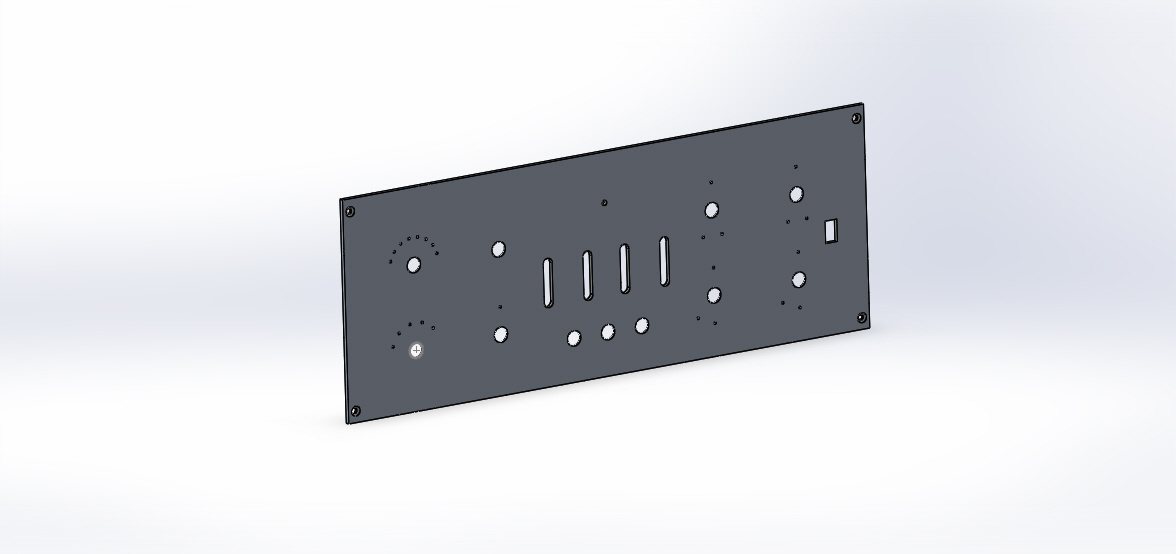

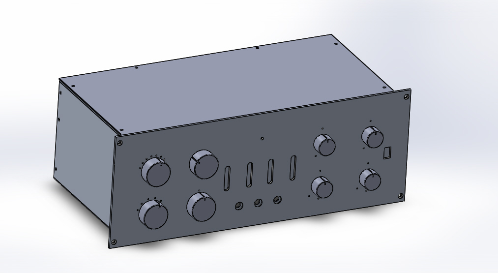

J'avance doucement...en attendant des réponses.
Ensemble tolerie.JPG (94.22 Kio) Vu 10306 fois
