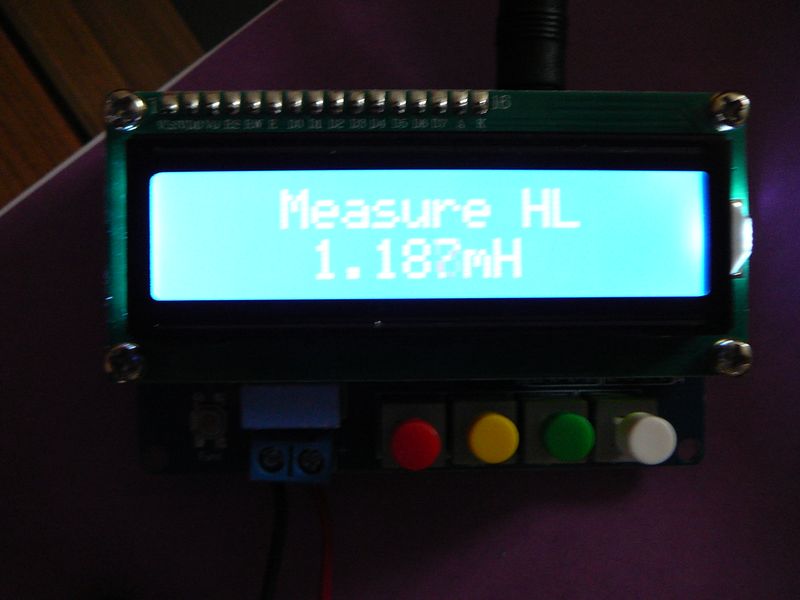

Passons au selfs maintenant, il faut faire un RAZ avec les deux fils de mesure en CC avant de refaire une mesure de self (voir notice). la première est donnée pour 1,2 mH
La mesure 1,187mH, vraiment pas mal.

Conclusion, un petit investissement intéressant car j'ai pu modifier des selfs à la spire près et à la valeur voulue pour mes filtres et mesurer des selfs de récup sans valeurs affichées.
