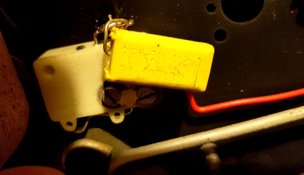

Il y a également deux condensateurs antiparasites sous la platine.
L’un est situé sur l’alimentation secteur de la platine, d’une valeur de 330nf 100 volts;
Le second sur le contacteur Marche /Arrêt d’une valeur de 10nf 1600 volts ;
Je les remplace comme suit :
- Condensateur 330nf remplacé par Mundorf MCAP 330nf 630 volts
- Condensateur 10nf remplacé par Mundorf MCAP EVO 10nf 650 volts

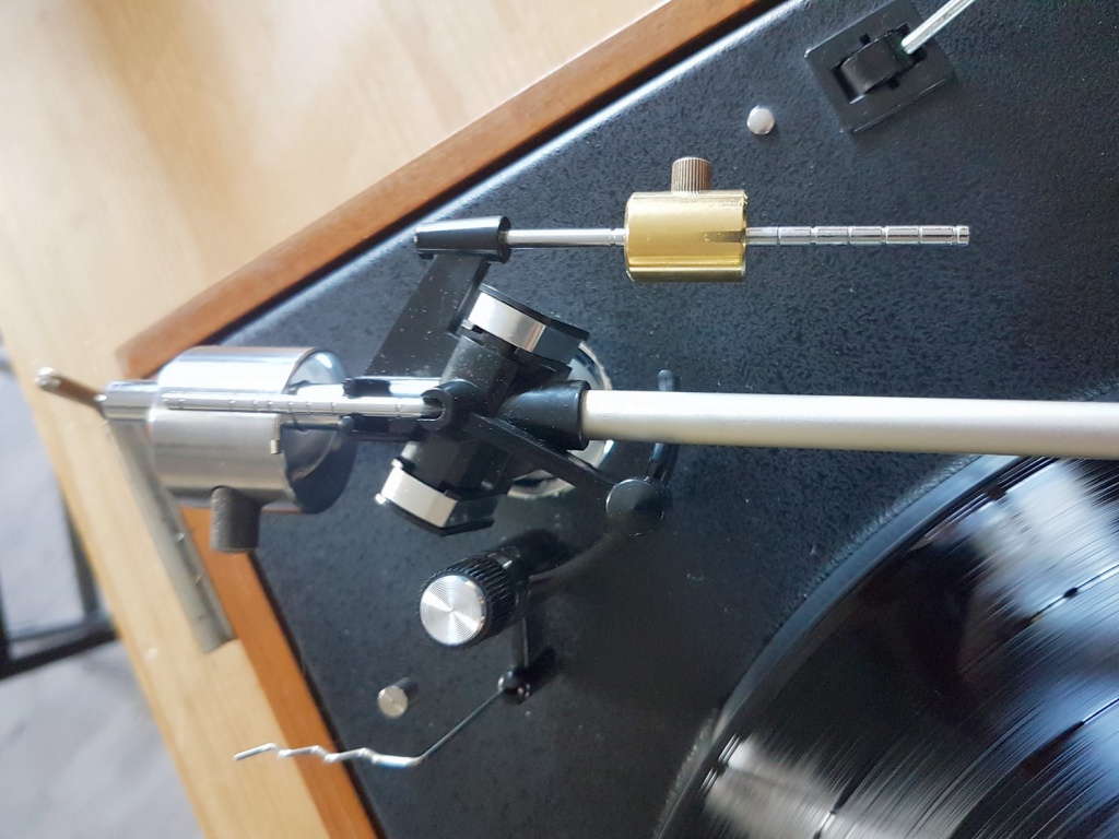

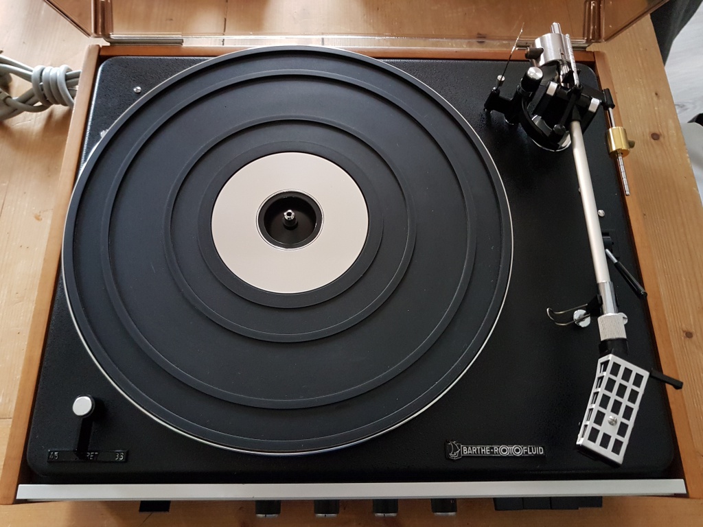

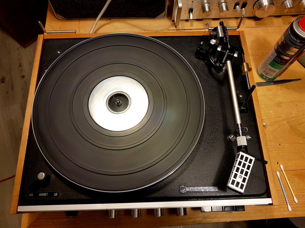

Ensuite viens le tour du plateau et des contre poids.
Tout le pourtour du plateau en aluminium est peint en gris ainsi que les contrepoids.
La peinture étant tâché en profondeur et le plateau étant en aluminium massif, je me décide de totalement supprimer la couche de peinture du plateau.
Ce ne fût pas une sinécure, 2 heures de boulot pour supprimer la peinture sans abîmer le plateau (bain de solvant type acétone) puis une passe de ponçage au papier à l'eau 1000 et pour finir une petite séance de polissage de 3 heures.
Voici le résultat, et je ne regrette absolument pas ma décision d'autant que je n'aurais jamais rattraper les tâches incrustés dans la peinture.
Bien entendu, la même galère de décapage, de ponçage à l'eau et polissage, mais cela n'aura duré "qu'une" petite heure :tinostar:
Le rendu est très classe et donne encore plus de charme à cette déjà très jolie platine.

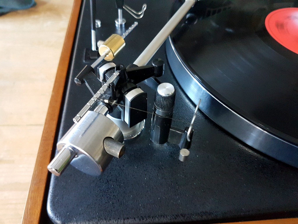

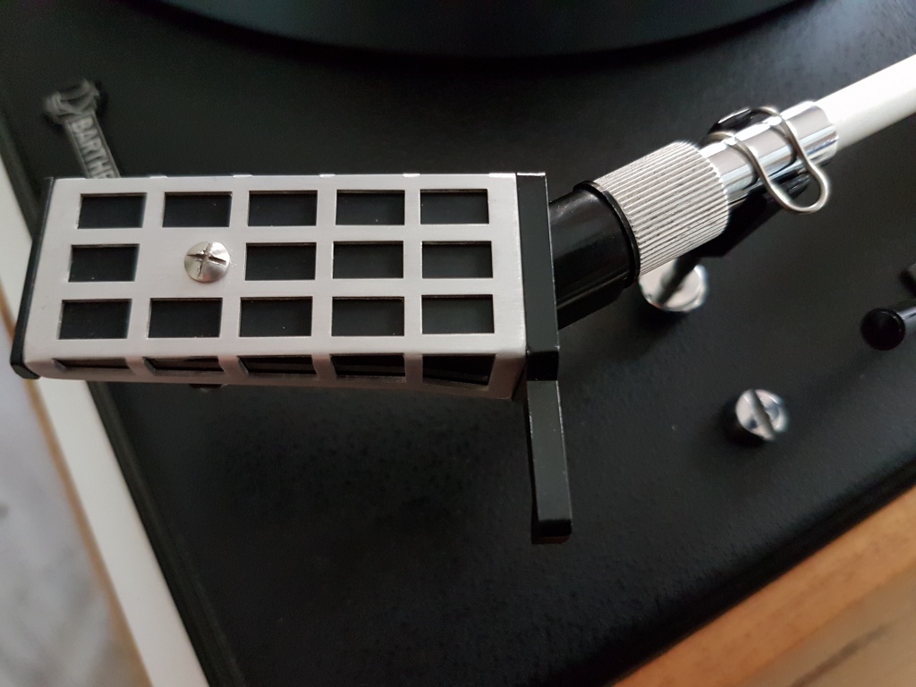

Étant dans l’euphorie de la réussite du plateau, je m’attaque aux deux contrepoids du bras....
....le résultat dépasse mes espérances, avec une petite surprise concernant le petit contre poids;
Et oui, à la différence du plus gros qui est en acier je pense, le petit semble être confectionné dans une pièce de laiton.... en même temps je n'ai pas vérifié si c'était de l'or :dingue: allez savoir :lol:
Quoiqu’il en soit, le rendu me plais et je trouve qu'il s'agit d'une modification qui ne pourra qu’embellir le matériel.

J'ai même poli la cage en aluminium du porte cellule...

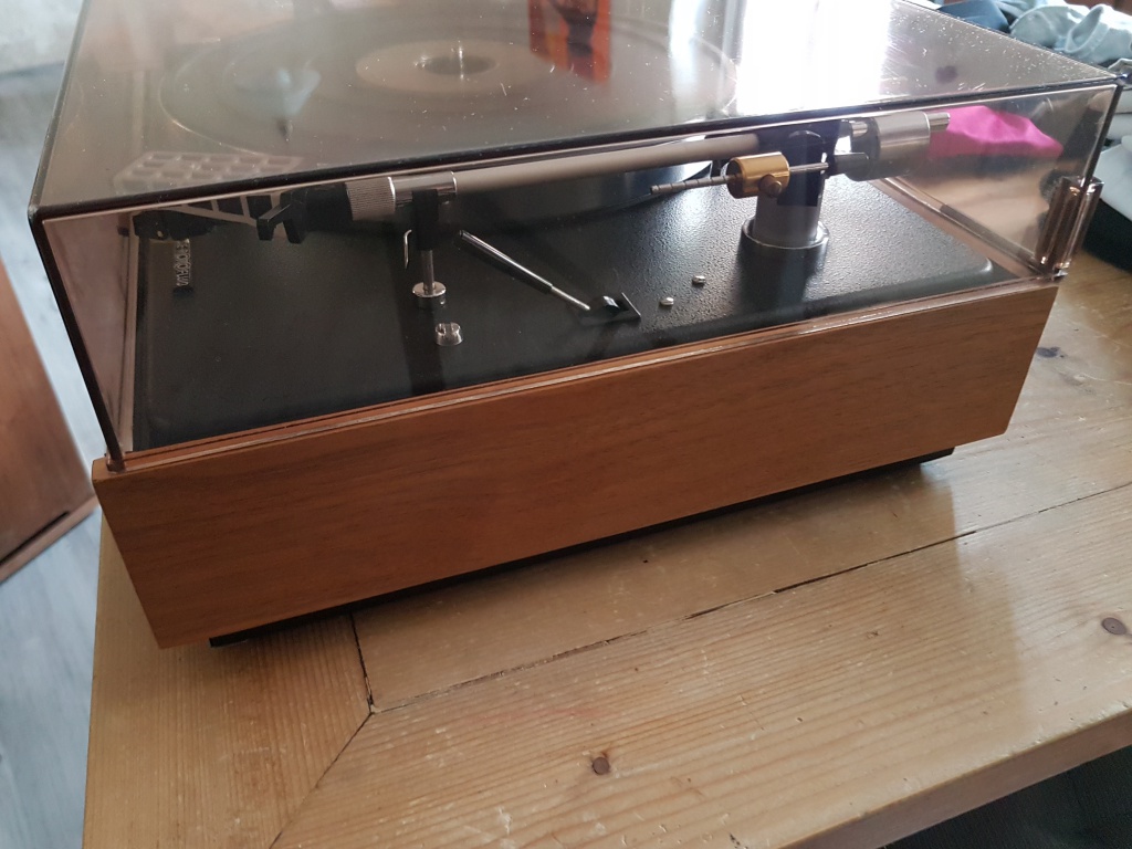

Passons à la réfection du capot.
Là rien de sorcier, une bonne partie d'entre nous y est déjà passé. Il faut juste de la patience.
En même temps , vu l'état je ne m'attend spas a des miracles.
Après 1 bonne heure de ponçage et polissage, le capot est déjà plus présentable.
Avant:
Après:
La fissure est bien entendu toujours présente plus une ou deux rayures profondes que j'ai réussi à beaucoup atténuer.

Je suis également intervenu sur la platine:
Avant:
Après:

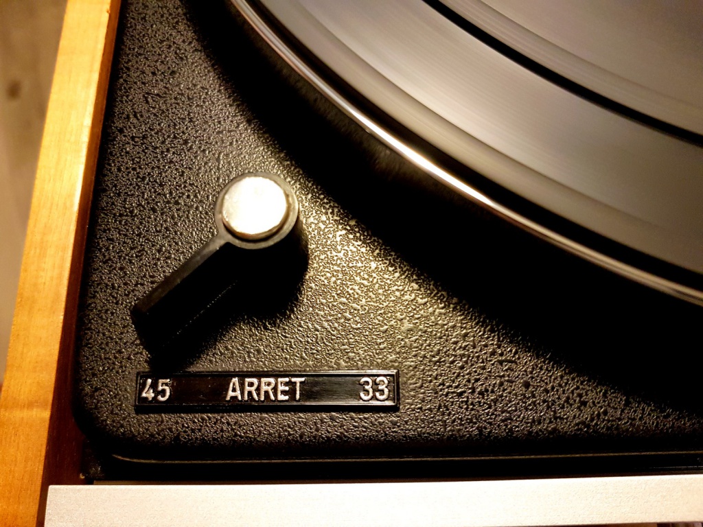

Pour finir, j'ai refait le "chromage" des inscriptions:
Avant:
Image Image
Après:
Image Image
Finalement j'en suis venu à bout, le rebranchement s'est bien passé, rien n'a explosé, y a plus qu'à écouter!
Avant:
Après:

une erreur dans le choix de 2 condos
le "moutarde" 0,33µf 400v et le petit jaune 0,01µf 1600V
j'aurais pris des condos " de suppression" de type X2 en 275V AC pour les remplacer
condos de ce genre :

les Audyn-cap ne sont pas prévus pour endurer du 230V avec les possibles surtensions qui s'y promènent
si claquage , çà peut finir en court-jus
les condos "X2" sont en principe prévus pour se couper suite à avarie
même si certains décèdent dans un beau nuage de fumée toxique

Bonjour Michel, bonjour à tous,
Je te remercie pour ton intérêt.
Concernant le 10 nf c'est un Mundorf MCAP EVO et le 330nf est un Mundorf MCAP standard et sont prévus pour 650 volts.
Peux-tu développer ton analyse que je comprenne mon erreur?
Il est toujours intéressant de pouvoir bénéficier d'avis éclairés.
