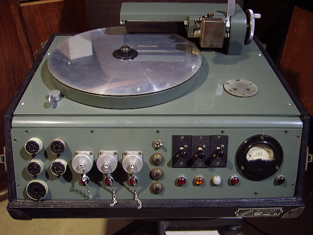

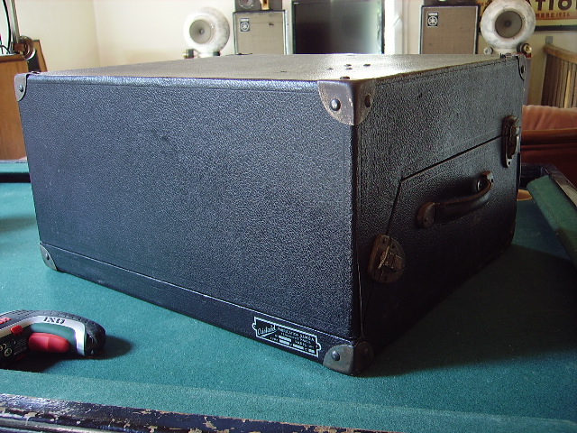

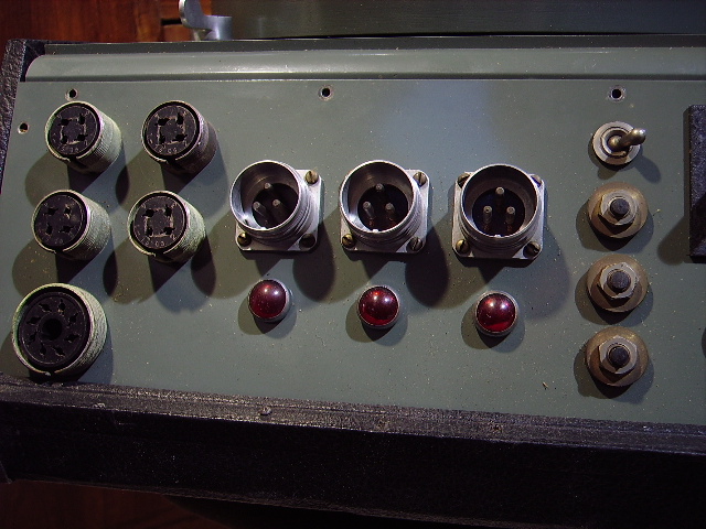

Aujourd'hui, de passage à la déchetterie, je bennait un tas de vieilles merdouilles électroniques usagées lorsque j'aperçois, posé par terre, un volumineux coffret en bois gainé noir avec coins renforcés qui suscite immédiatement ma curiosité.
J'entrouvre le coffret et découvre une façade inclinée dotée d'une peinture et d'équipements qui d'emblée, ferait tressaillir le plus blasé d'entre nous.
Je soulève encore plus le couvercle et découvre un appareil fort sympathique que je referme aussitôt. trémolos dans la voix en m'adressant au gardien.... patrimoine culturel !.. savoir faire français !.. pas recycler ça en moteur de bagnole !.. bla bla...
prenez le pendant que je vous vois pas ! me dit le gardien qui, aussi sec, part en tournant les talons pour aller aider un gars à vider sa remorque.
Coup d'oeil alentour... personne ne me regarde, 3 secondes 1/2 plus tard, l'appareil était dans mon coffre.

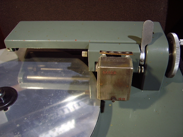

Bonsoir
Tu as bien fait de sauvegarder cette jolie pièce de mécanique.
Apparemment, le chariot graveur est entrainé par le plateau .... le pas doit être variable.
Je suppose que l' ampli de gravure n' était pas avec ni le préampli d' attaque avec les correcteur ? ...

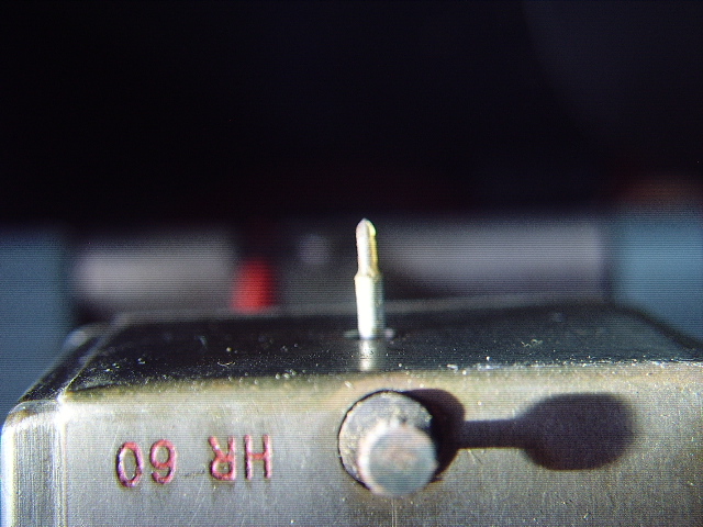

Sur le graveur, HR 60 doit correspondre à la taille du sillon ... 60µm . 78trs

C'est incroyable de trouver un truc pareil dans une déchetterie.
Notez que la mécanique ressemble beaucoup à une platine Clement H4...

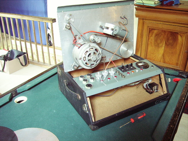

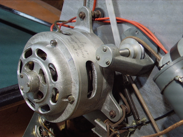

Hélas, pas de préampli ni d'ampli de gravure. Aucune indication sur le voltage adéquat pour faire tourner le moteur, aucune marque sur le moteur, je ne sais pas si elle possède plusieurs vitesses.
L'engin est très bien construit et affiche 22 kg sur la balance. Le plateau fait 5 mm d'épaisseur et la jante du plateau fait 20 mm. Je n'ai pas réussi à enlever le plateau pour vous faire découvrir un peu plus les entrailles de la bête.
